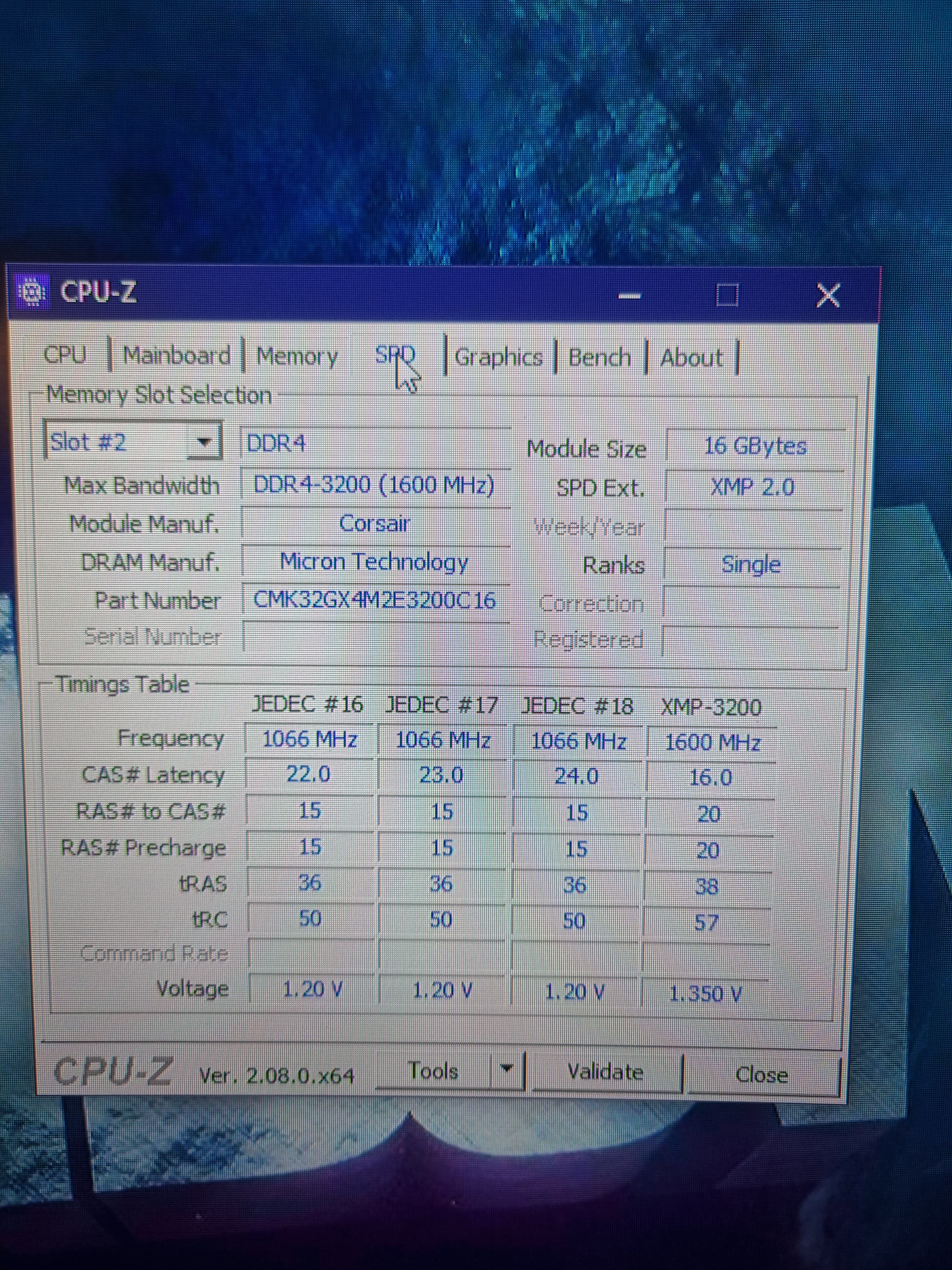

Hi,
bitte einmal Screens vom Tool CPU-z "Reiter Memory und SPD" , bibs hier im CB Downloadbereich.

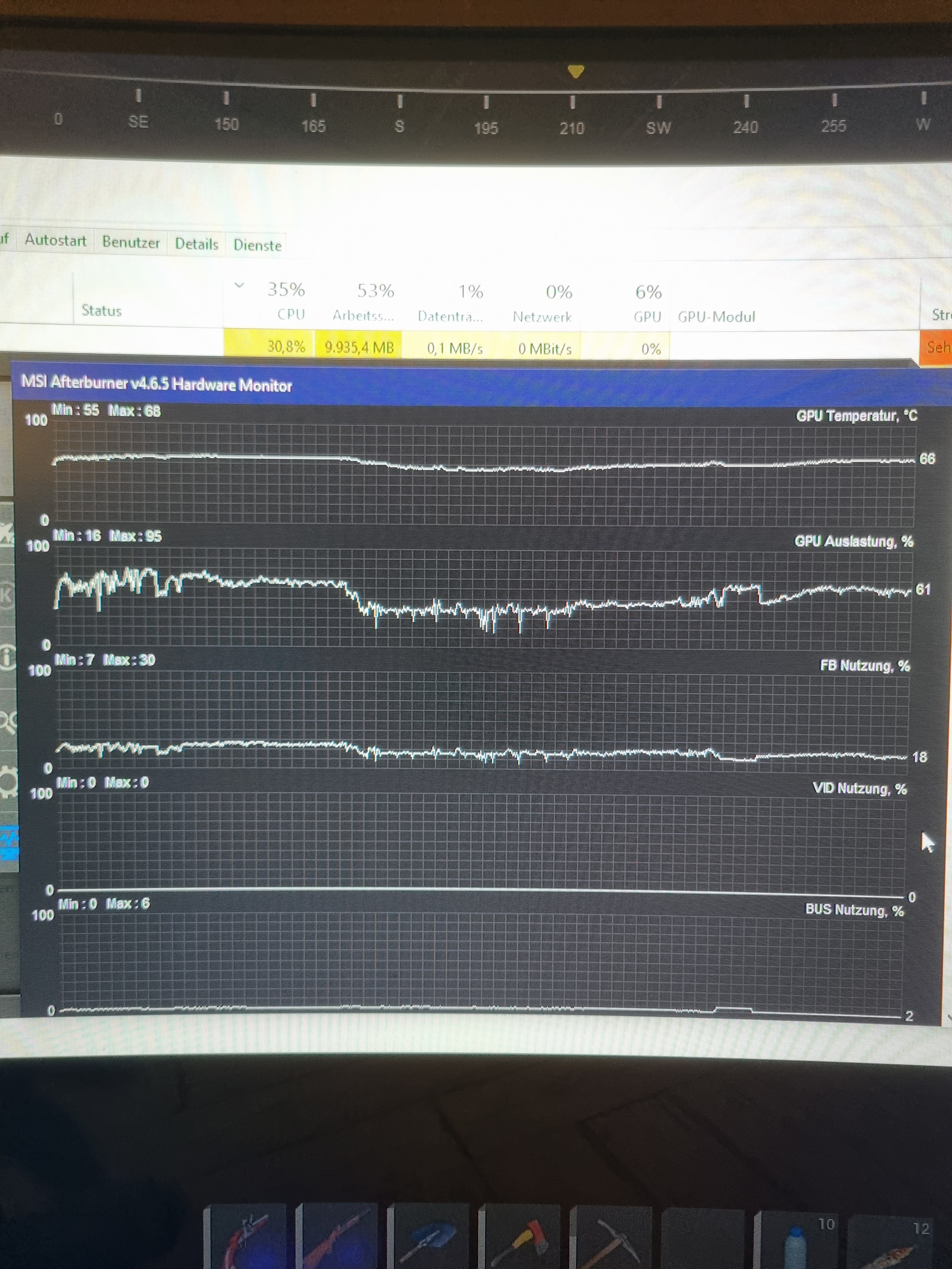

Mach das mal was @psy187 weiter oben vorgeschlagen hat, und es wäre gut zu wissen wie sich deine CPU dabei verhält, eventuell wenn du kannst dein Verlauf von CPU und GPU aufzeichnen und Diagramm hier posten.

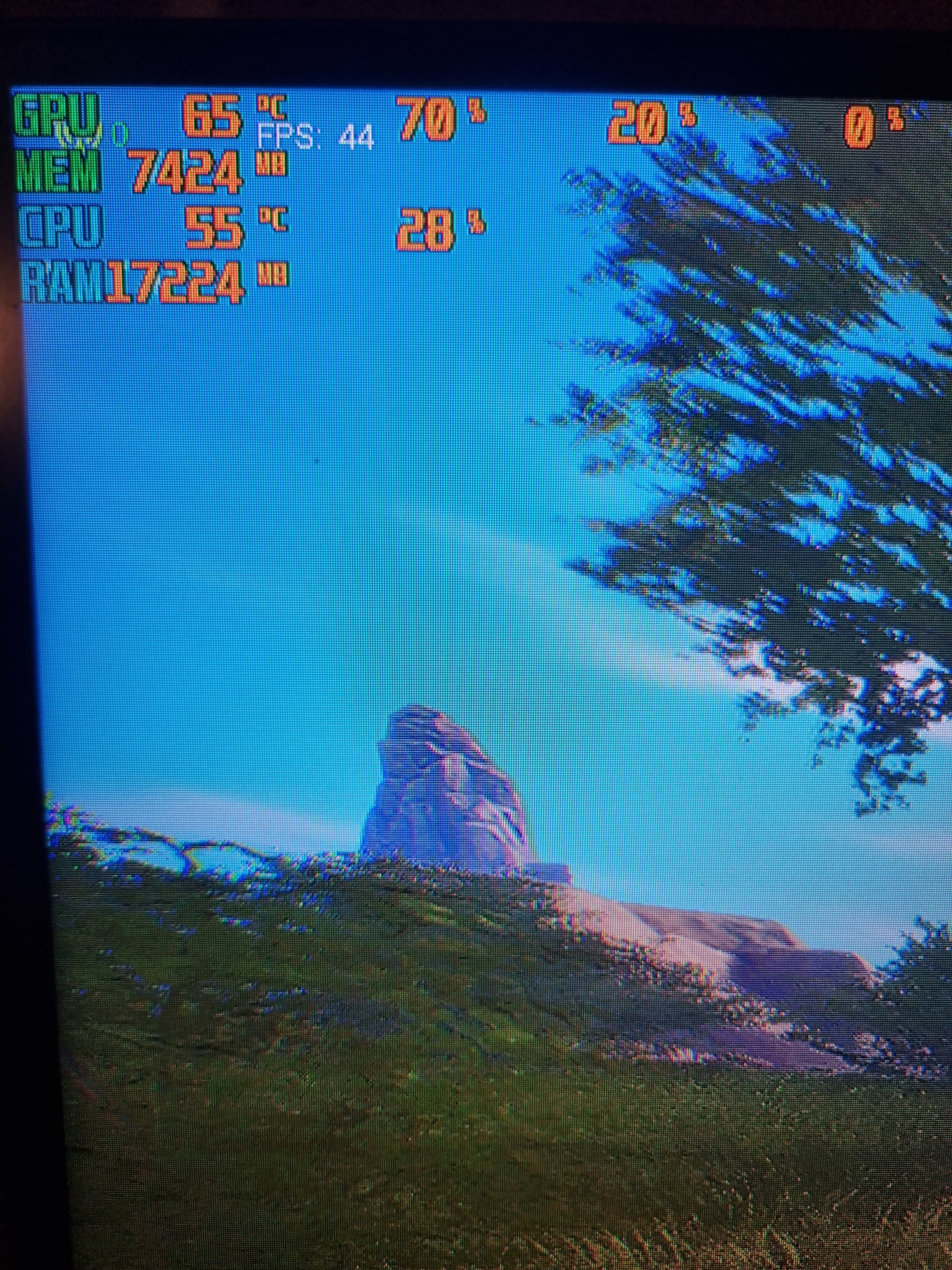

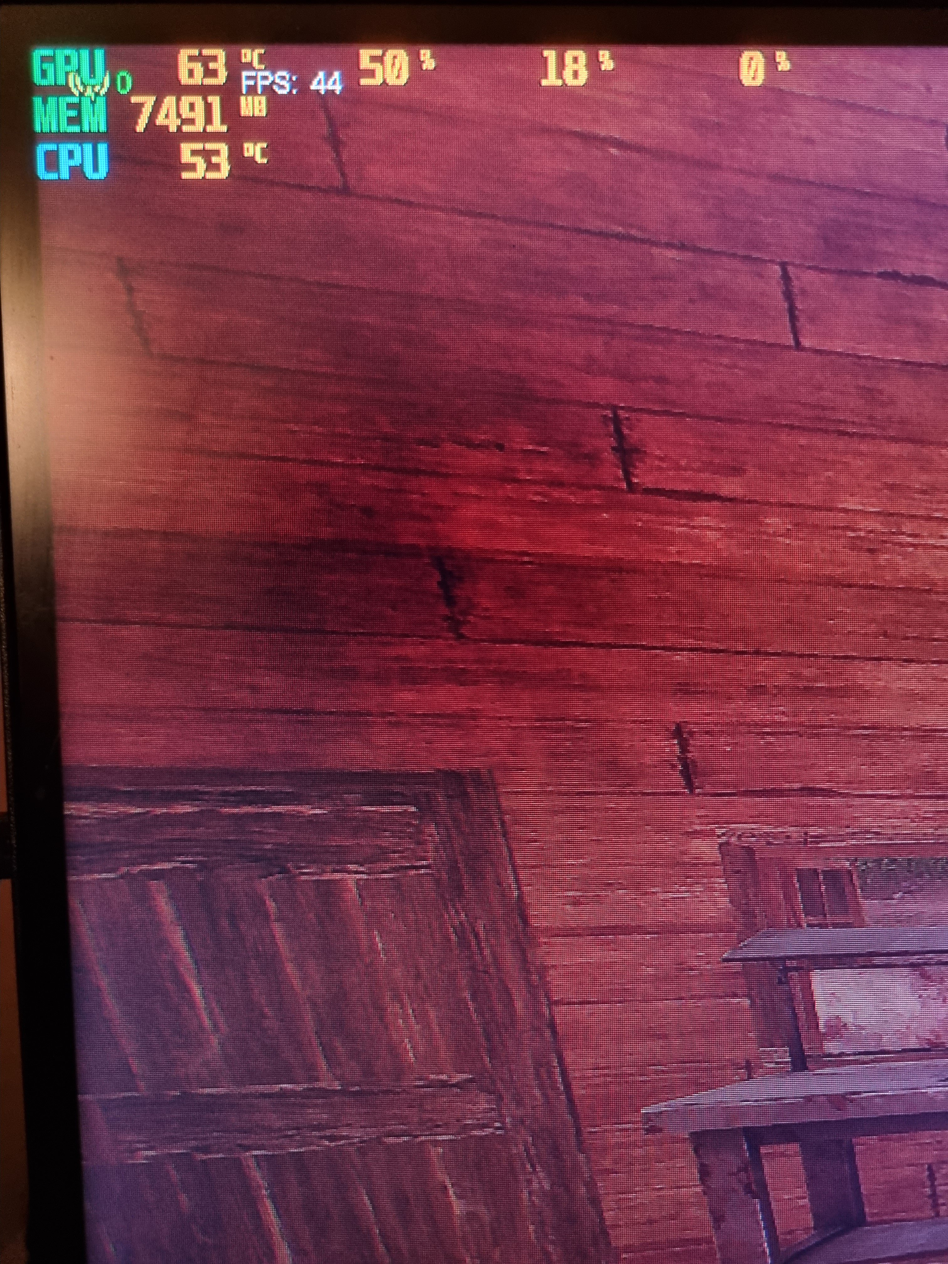

FPS?

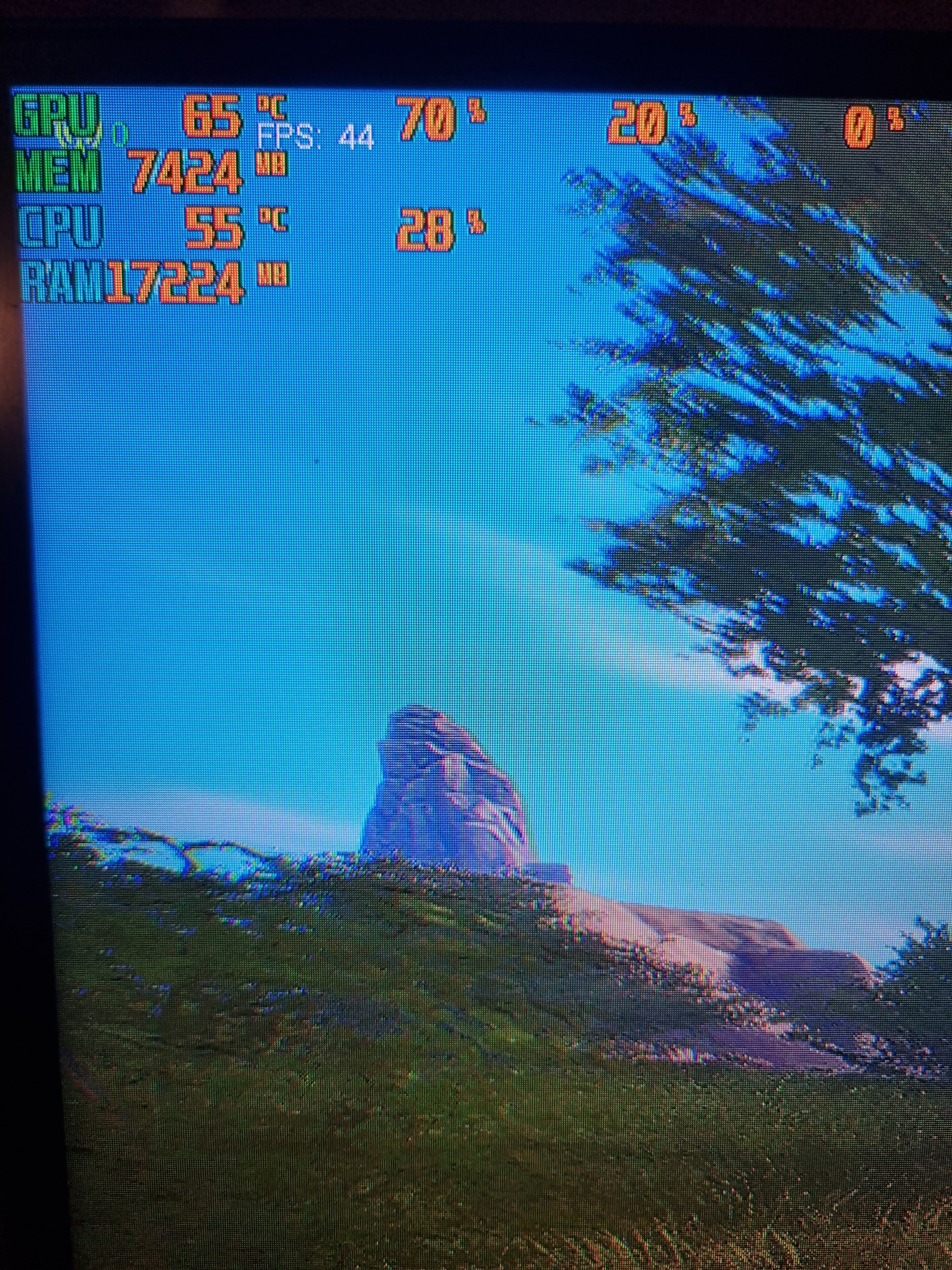

Reicht das schon?
Den Afterburner so einstellen, dass er die Auslastung der einzelnen CPU Kerne/Threads anzeigt.

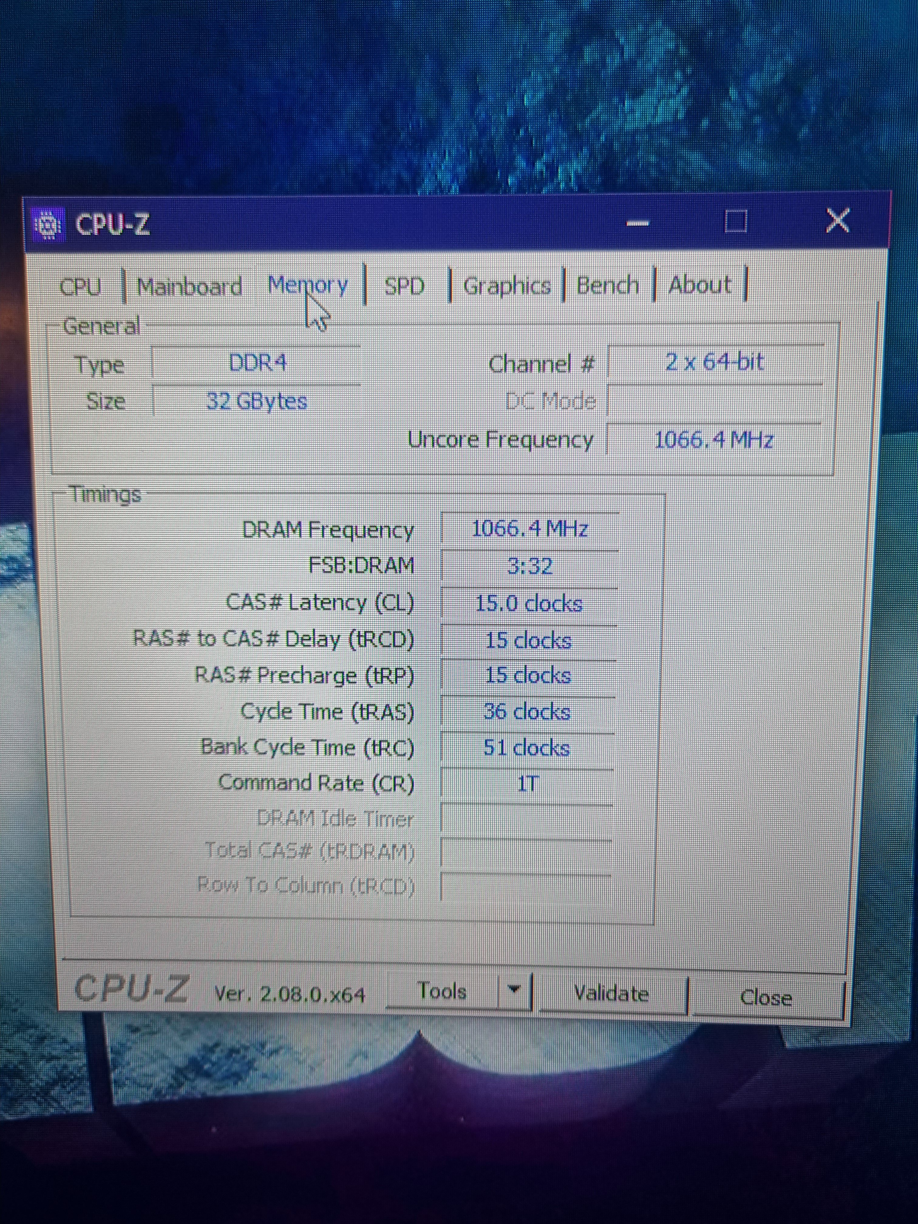

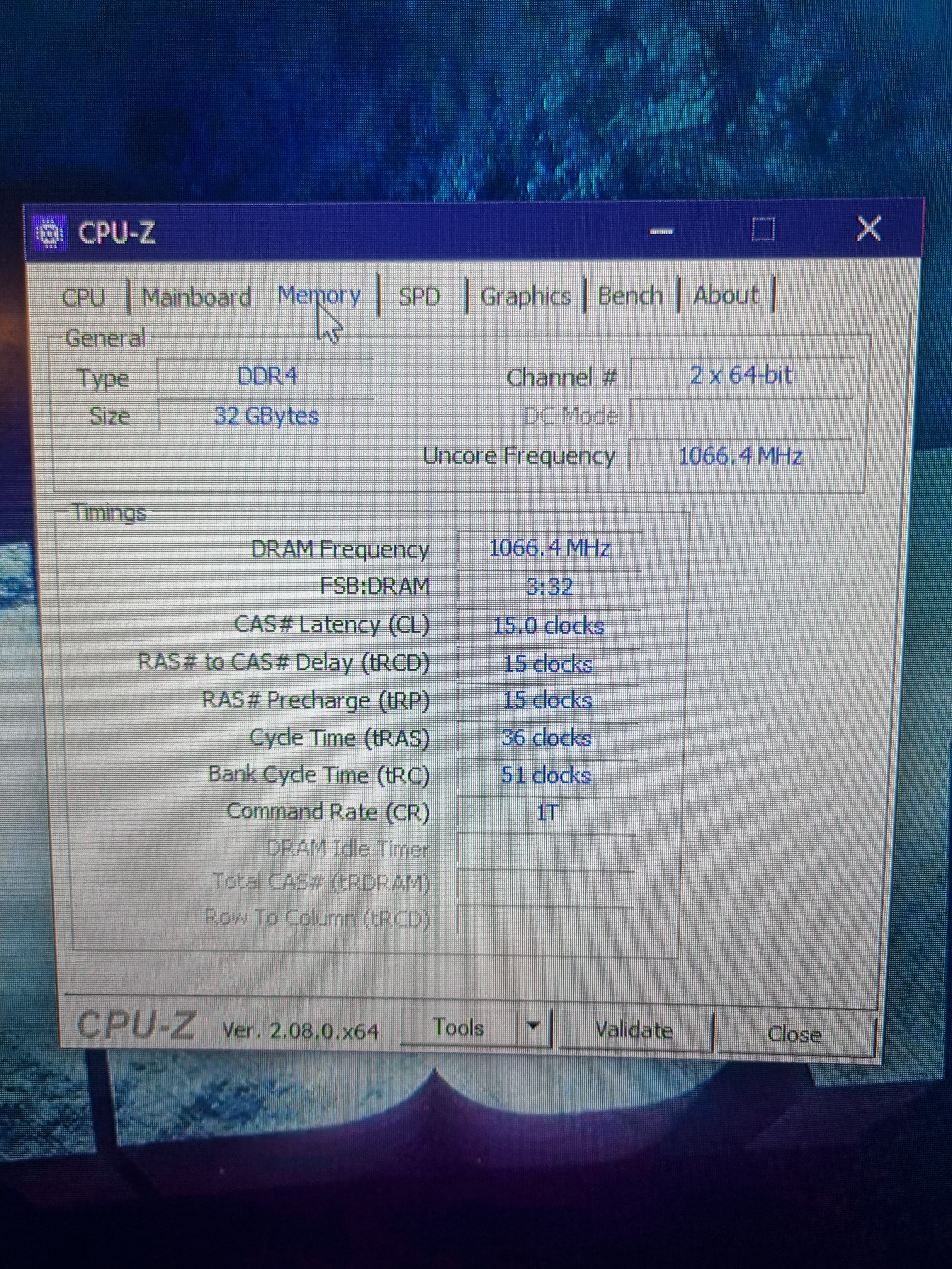

-> CPU-z bitte einmal downloaden , dann ein Screen vom Reiter " MEMORY" und Reiter "SPD" hier hochladen.

Das Spiel benötigt wohl einen 6 Kerner daher wären hier die 28% nicht ganz passend.
Hast du deinen PC schon länger?
Dein XMP am RAM wurde nicht aktiviert.
RAM läuft mit 2133 Mhz statt 3200Mhz (Standart Settings)
Reaktionen: psy187
Maxysch schrieb:
Sind bei dir 44 FPS fixiert oder ist das reiner Zufall?
Nein, dasist reiner Zufall das schwankt immer wischen 20 und 55 max.
Ne der ist schon etwas neuer, die RAM habe ich bereits vom alten PC übernommen, habe auch schon versucht xmp zu aktivieren hat aberkeinerlei Auswirkung gezeigt.
