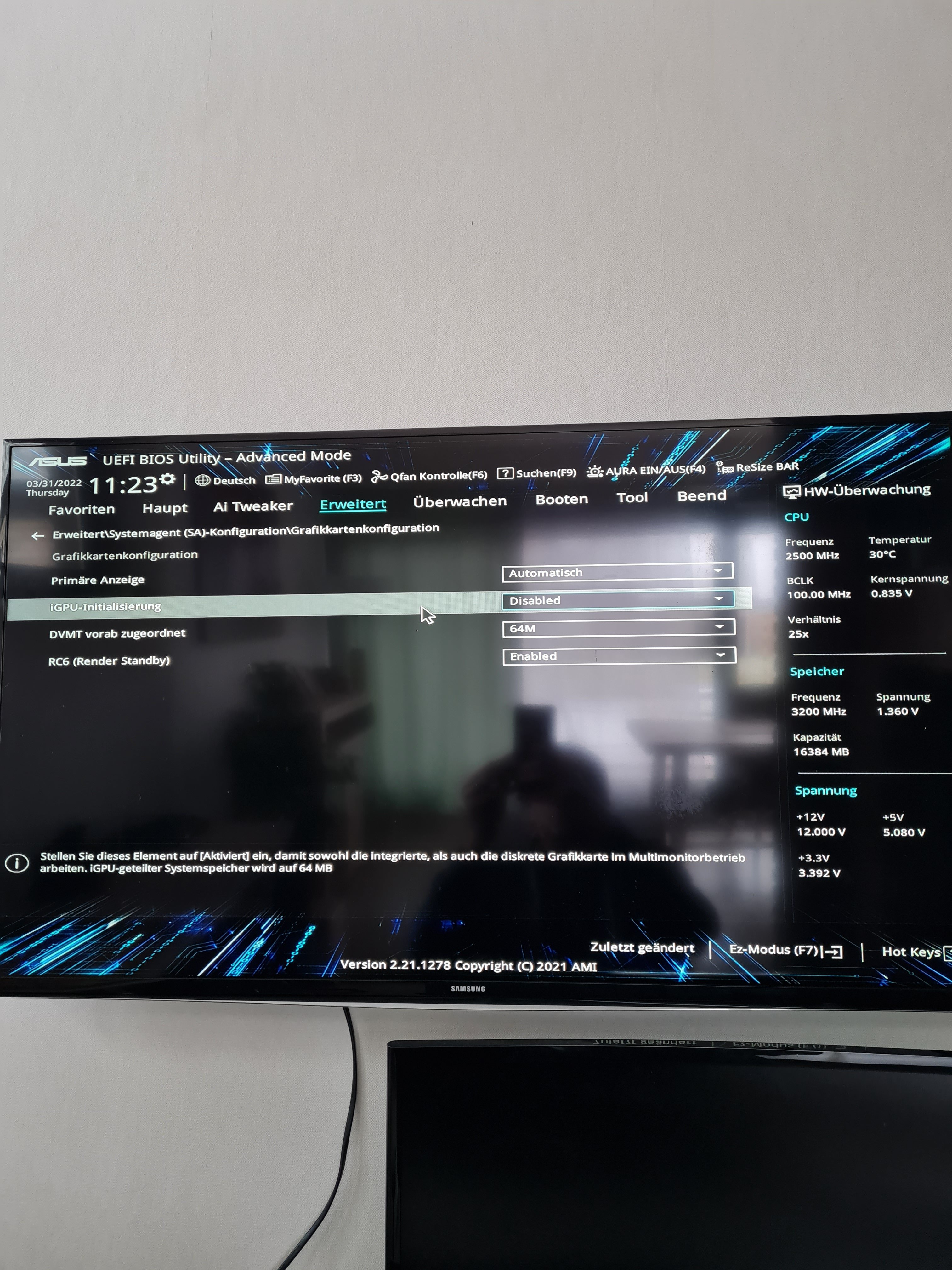

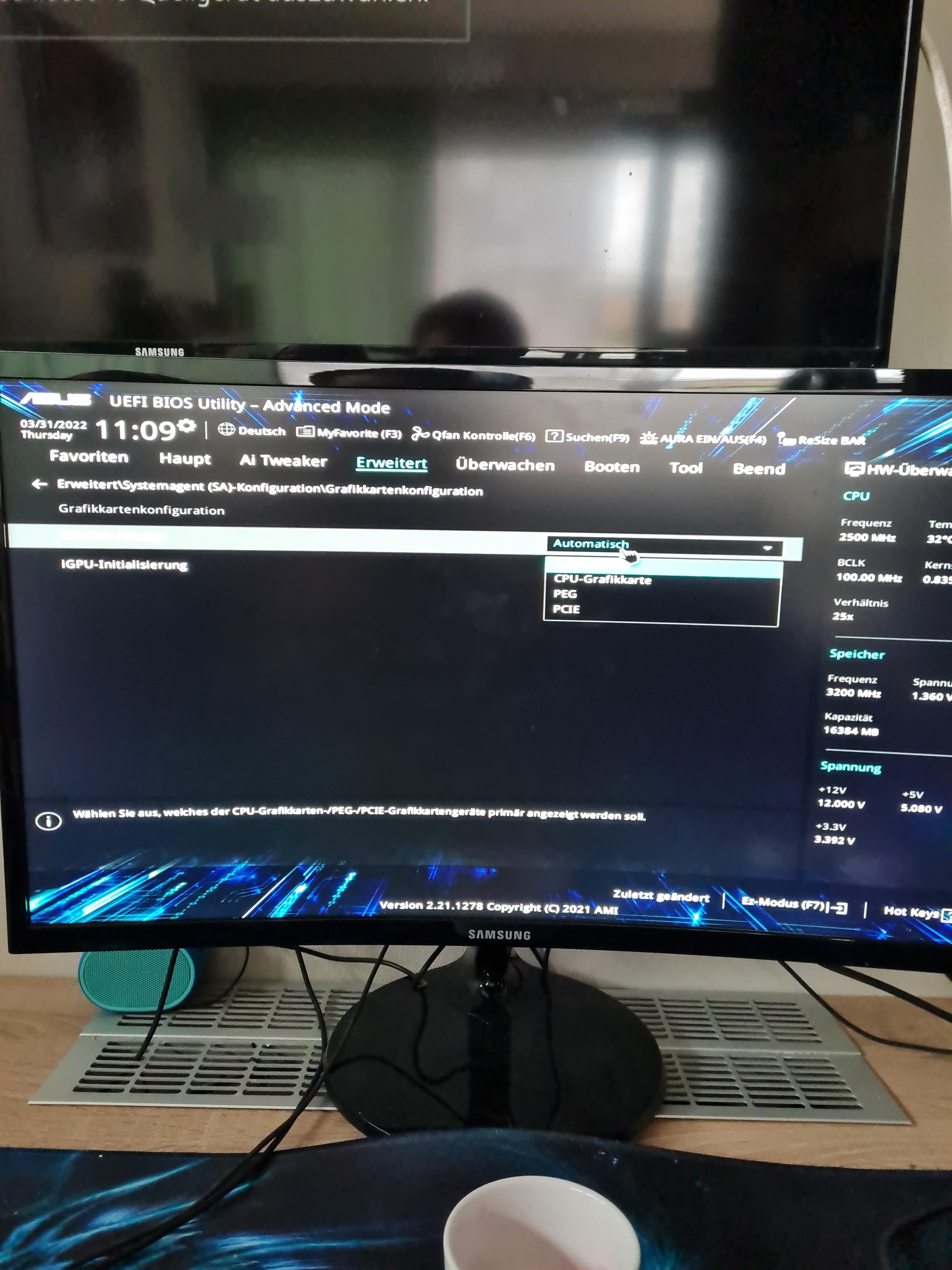

Stell mal IGPU-Initialisierung auf Enable
Helping_Hand
Cadet 4th Year
- Juli 2020
- 76

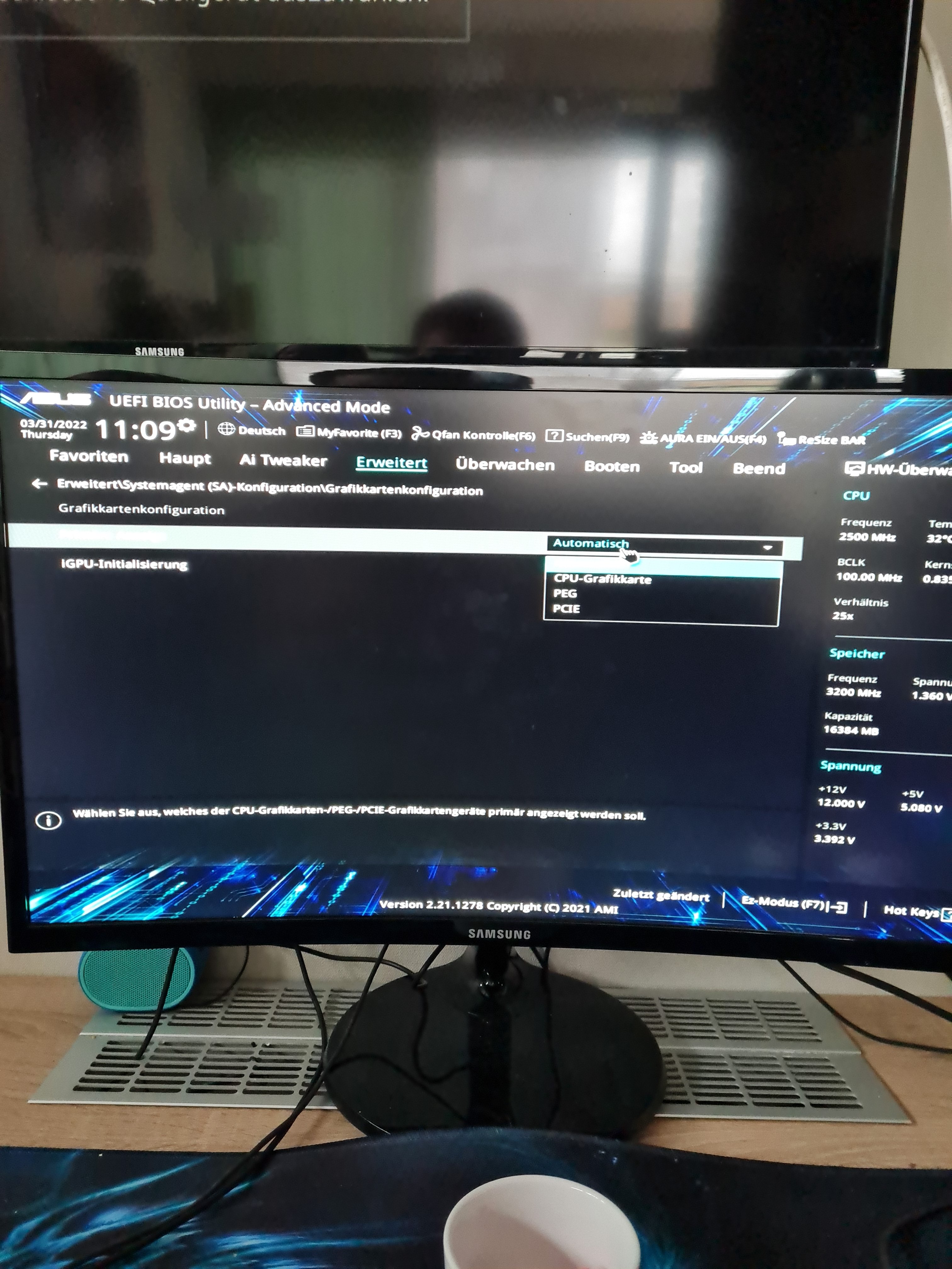

Frage: Du möchtest letztendlich beide Monitore an der RTX3060 betreiben, richtig? Dann würde ich im BIOS die Multi-GPU-Einstellung deaktivieren und bei Graphics Configuration PEG anstatt PCIe bzw. AUTO einstellen. PEG definiert den Slot als PCIe x16-Slot und liefert der Karte über den Slot 75 Watt, anstatt lediglich 25 Watt bei PCIe.

Nein... es soll einfach nur ddie rtx bild senden... da kommt nichts.. nur auf der uhd graphics von intel.Helping_Hand schrieb:Frage: Du möchtest letztendlich beide Monitore an der RTX3060 betreiben, richtig? Dann würde ich im BIOS die Multi-GPU-Einstellung deaktivieren und bei Graphics Configuration PEG anstatt PCIe bzw. AUTO einstellen. PEG definiert den Slot als PCIe x16-Slot und liefert der Karte über den Slot 75 Watt, anstatt lediglich 25 Watt bei PCIe.
Hab ich... startet dennoch nur über die uhd.bloodyroar schrieb:Stell mal IGPU-Initialisierung auf Enable

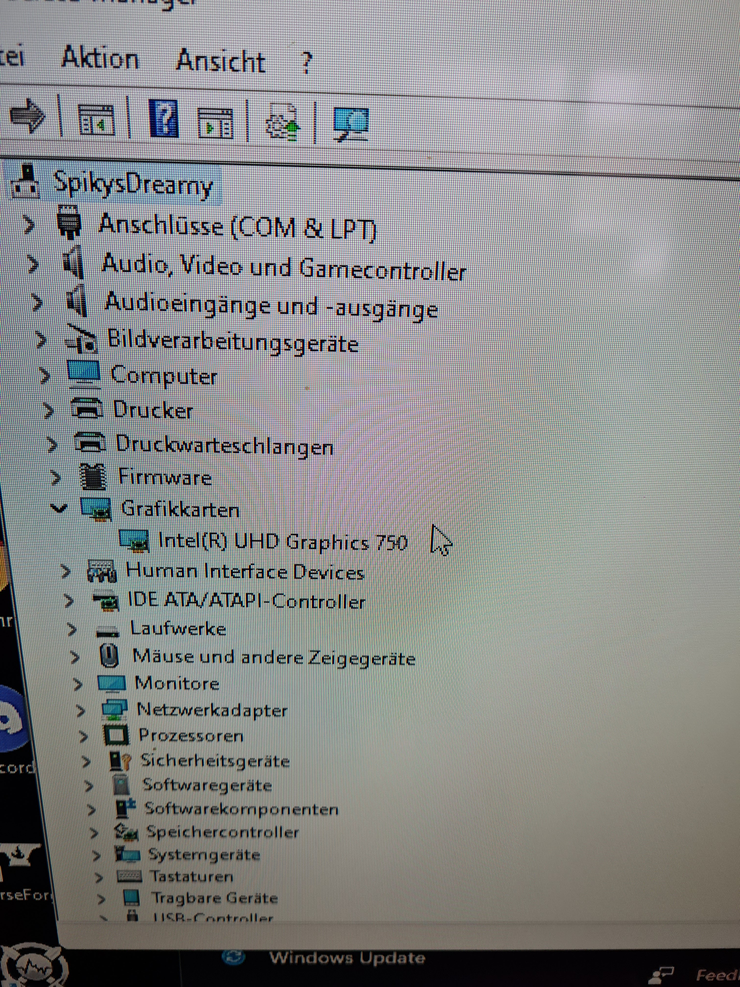

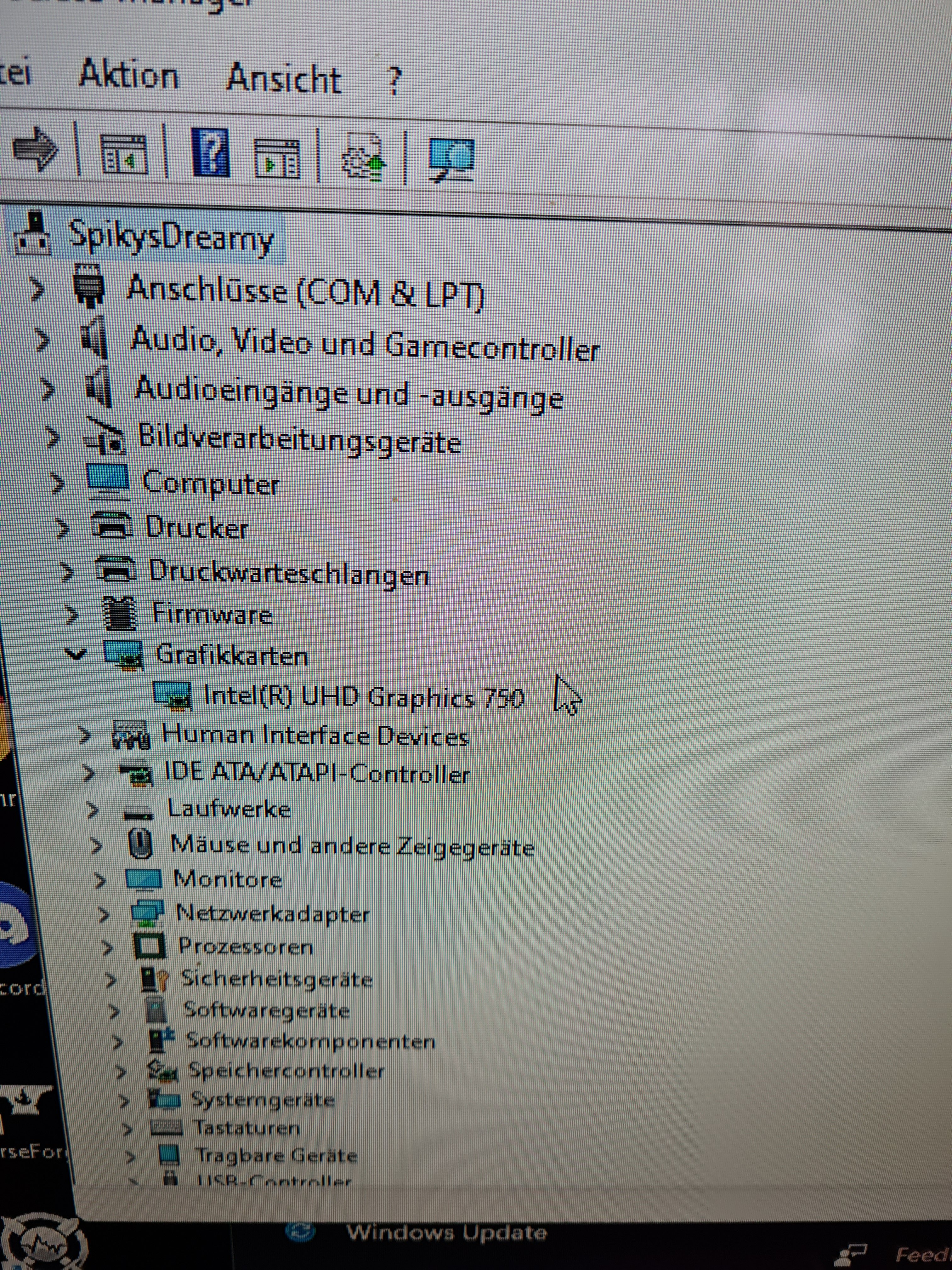

Dann schau doch mal im Windows, ob die RTX überhaupt erkannt wird.TheSpiky schrieb:Nein... es soll einfach nur ddie rtx bild senden... da kommt nichts.. nur auf der uhd graphics von intel.

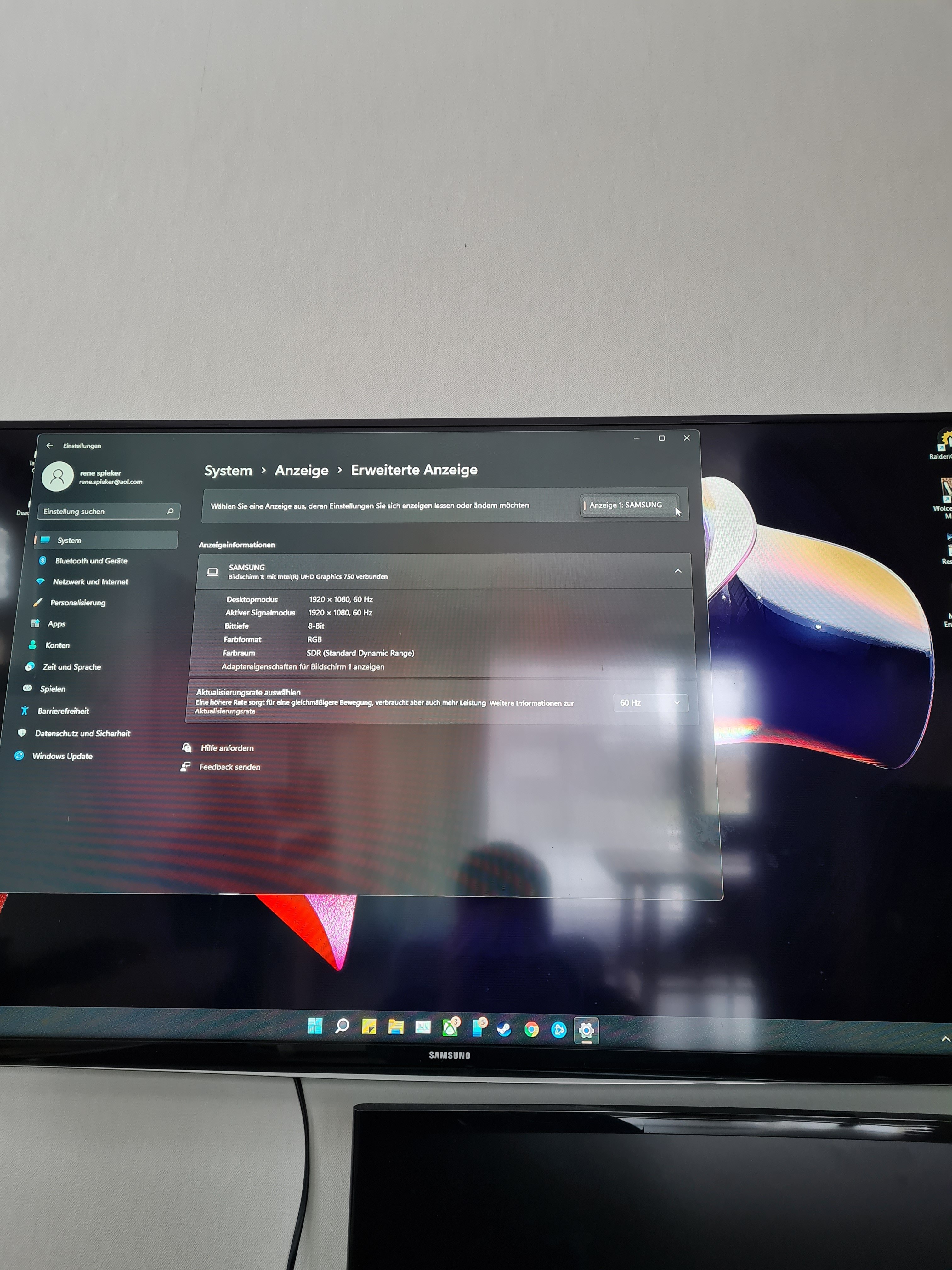

Die iGPU ist wohl somit die primäre GPU, aber Windows spricht nicht immer sofort beide Monitore an... Hast Du ganz banal mal geschaut, ob die Ausgabe auch auf beiden Monitoren erfolgen soll, oder ob per "Windowstaste + P" im Projizieren-Menü zufälligerweise "Nur PC-Bildschirm" anstatt "Erweitert" ausgewählt ist...
Hab ich schon geschrieben... wenn rtx bild liefert ja.. wird auch unter gerätemanager angezeigt... aber wenn nur uhd läuft, ist es so, als wäre da keine rtx verbaut.. keine spur von der graka.Drewkev schrieb:Dann schau doch mal im Windows, ob die RTX überhaupt erkannt wird.
Er zeigt ja nicht mal die rtx anHelping_Hand schrieb:Die iGPU ist wohl somit die primäre GPU, aber Windows spricht nicht immer sofort beide Monitore an... Hast Du ganz banal mal geschaut, ob die Ausgabe auch auf beiden Monitoren erfolgen soll, oder ob per "Windowstaste + P" im Projizieren-Menü zufälligerweise "Nur PC-Bildschirm" anstatt "Erweitert" ausgewählt ist...
Das ist das, was ich meinte.. nach xten mal neustarten ist die dann da und läuft auch normal
