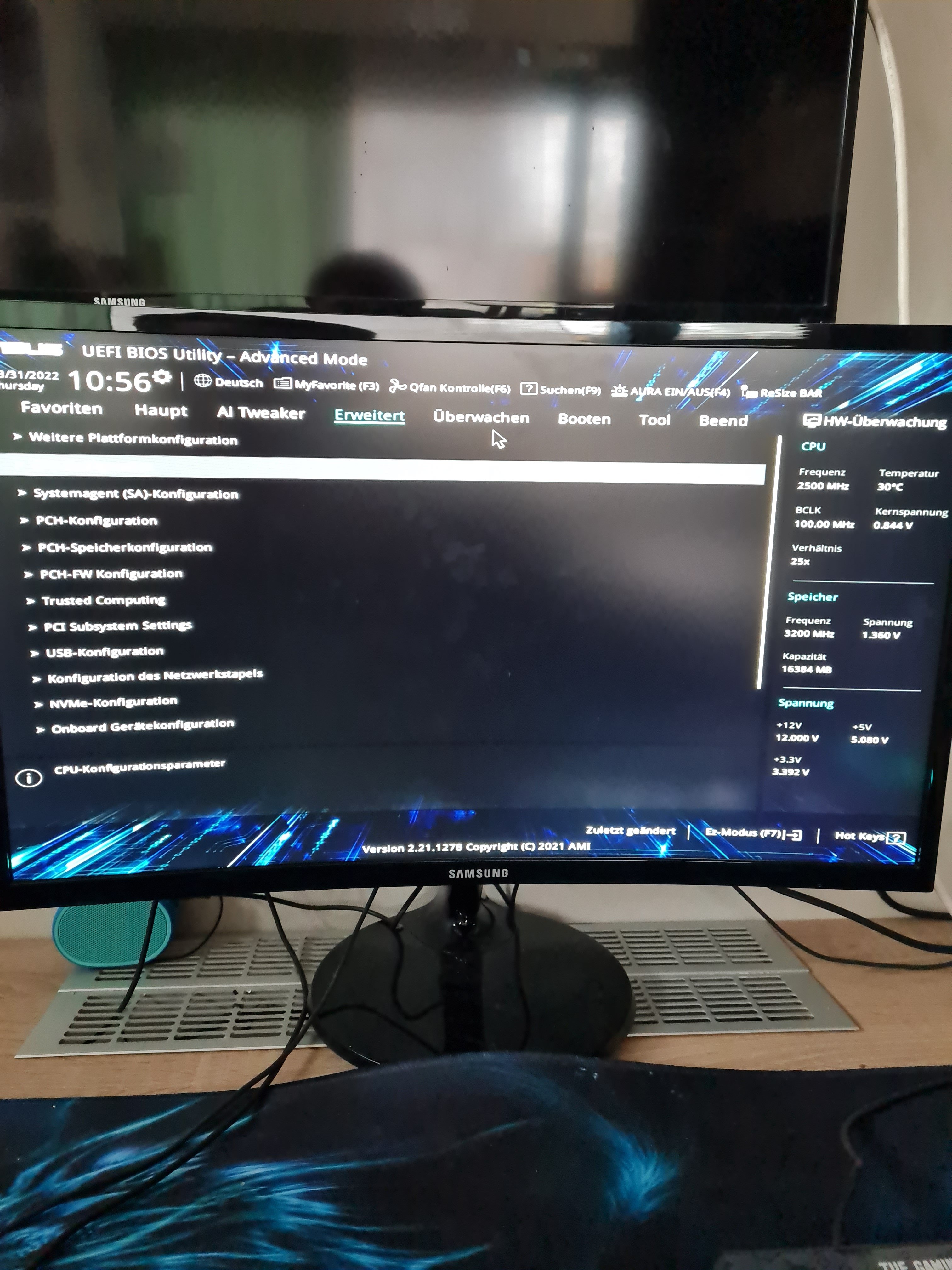

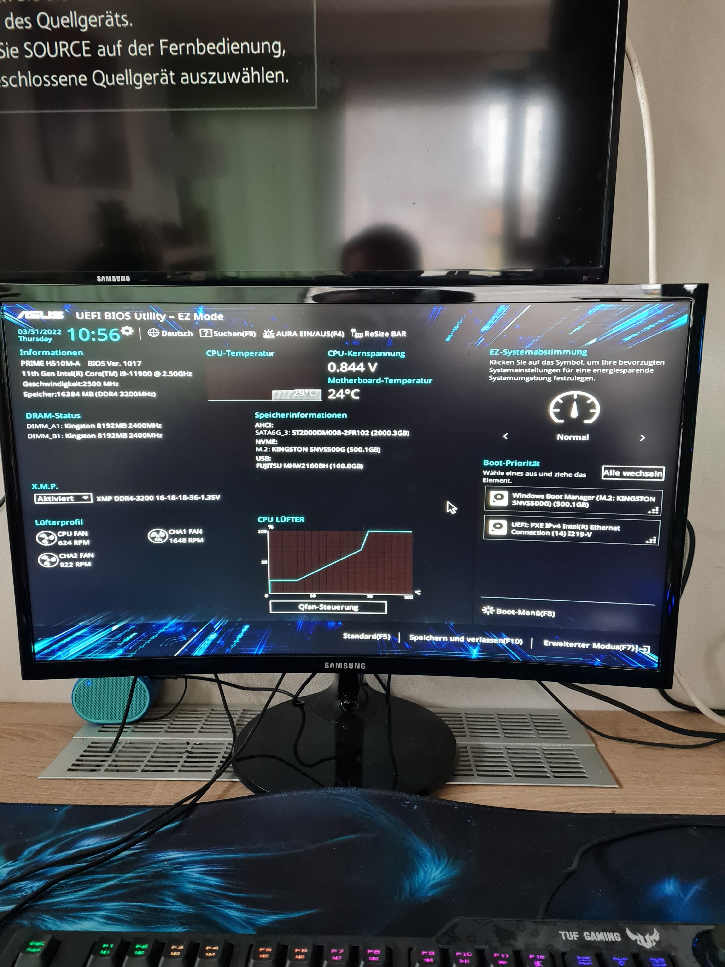

Habe jetzt erst gelesen mit dem bios. Probiere ich einmal... finde die option für das einstellen hierzu nicht.
Soweit bin ich schonmal

Drewkev schrieb:
Du müsstest über F7 in den erweiterten Modus.
Bin ich ja und dann?

Drewkev schrieb:
Advanced -> System Agent (SA) Configuration -> Graphics Configuration
Ok hab ich, primäre anzeige dann auf pcie? Hab dann noch peg und cpu-grafikkarte da stehen.
Aber wie schon gesagt, wenn die rtx nicht startet aber über uhd signal kommt und jetzt auf rtx umgestellt wird.. und diese wieder nichts gibt... was passiert dann? Wie komme ich dann in den bios? Funzt der uhd port dennoch?
