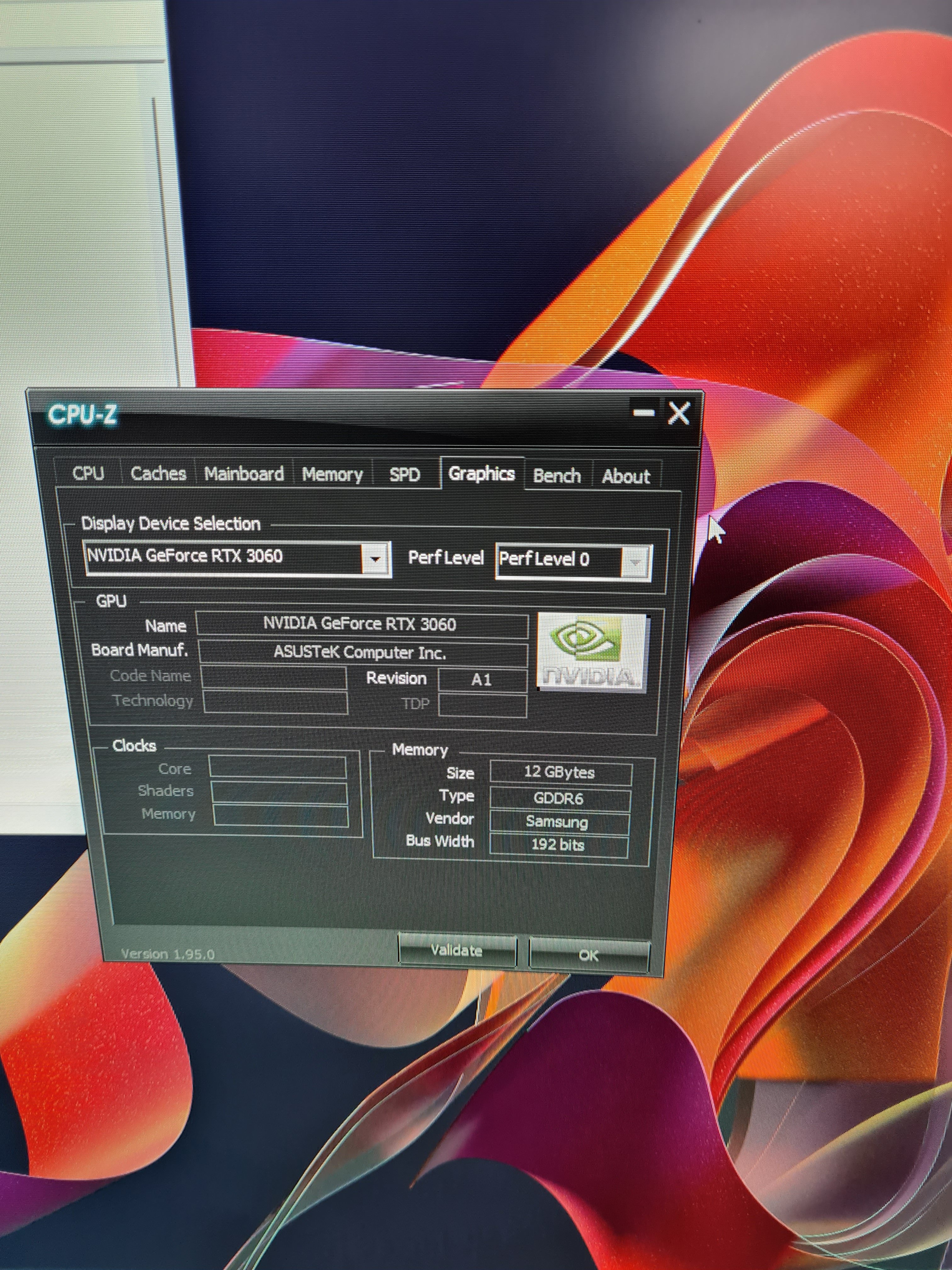

@TheSpiky Du hast ja erwähnt, dass ein paar Freunde von dir den selben Rechner haben. Hast du evtl. die Möglichkeit, dass einer davon mal mit seinem vorbei kommt? Dann könntet ihr mal die Grafikkarten tauschen (sollten ja die selben sein) und schauen, ob das Problem noch vorhanden ist/sich auf dem PC deines Kumpels reproduzieren lässt.
Festplatte ausbauen und schauen, ob das Problem immer noch vorhanden ist, würde ich sicherheitshalber auch mal machen. Glaube zwar nicht, dass es daran liegt, ist aber die einzige Änderung am Setup die du bis jetzt selbst nachträglich nach Erhalt des PCs vorgenommen hast.
Hab ich auch schon dran gedacht.. werde ich auch mal machen. Das mit festplatte lääuft...RedPanda schrieb:@TheSpiky Du hast ja erwähnt, dass ein paar Freunde von dir den selben Rechner haben. Hast du evtl. die Möglichkeit, dass einer davon mal mit seinem vorbei kommt? Dann könntet ihr mal die Grafikkarten tauschen (sollten ja die selben sein) und schauen, ob das Problem noch vorhanden ist/sich auf dem PC deines Kumpels reproduzieren lässt.
Jeze startet er von 10 malen über rtx... kann das vielleicht doch sein, das die hdd 2 tb zu viel strom brauchtw? Jez geht alles normal.
Was komisch ist, freunde haben sich sogar jeweils ne 1 tb ssd reingetan und der pc läuft ohne probleme...

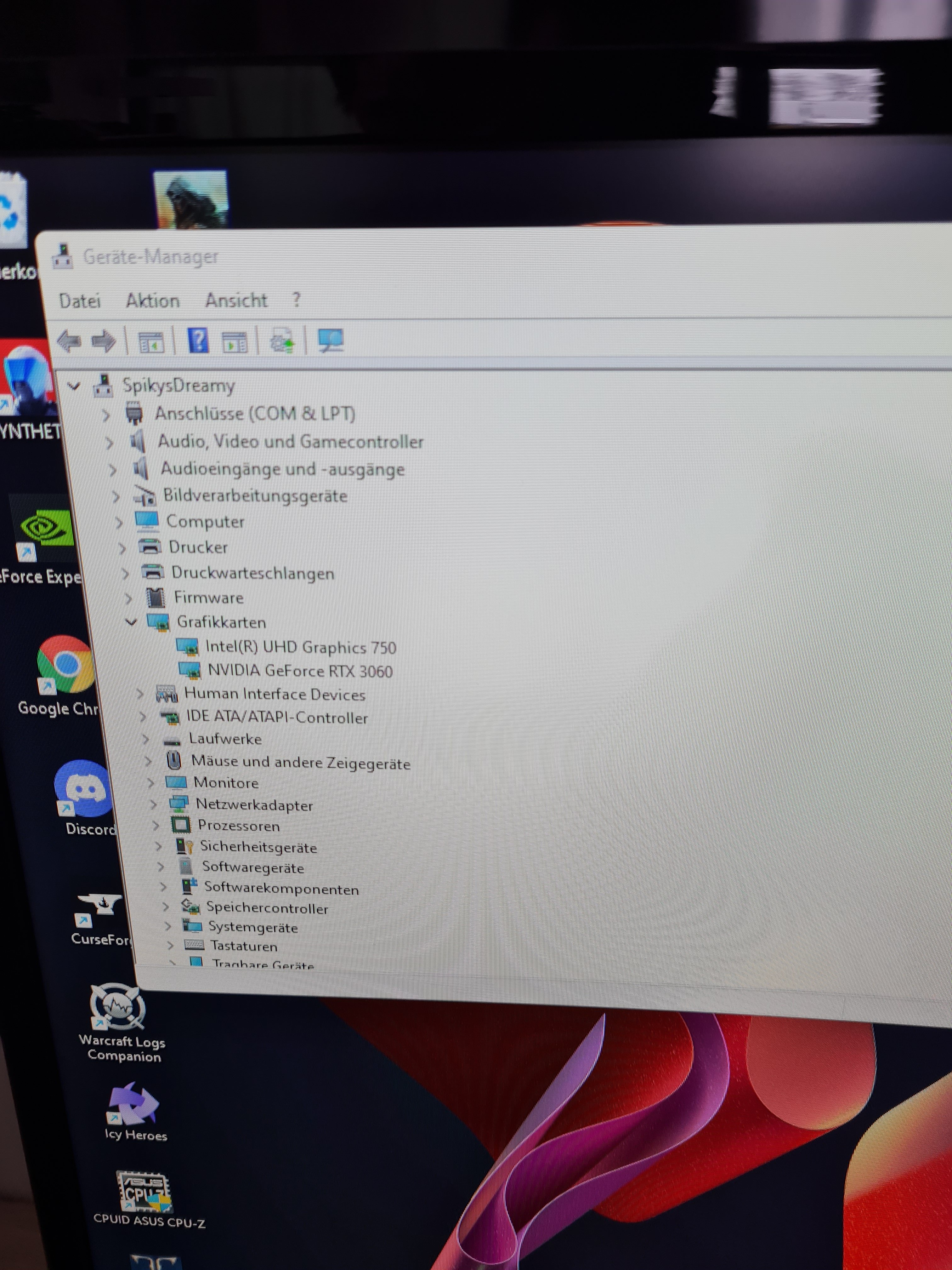

Frage: Die Option "iGPU-Initialisierung" ist nur sichtbar, wenn die Option "Primäre Anzeige" auf AUTO steht, oder? Sprich, sobald Du die primäre Anzeige auf PEG änderst, verschwinden die Optionen darunter?
Ziehe zunächst das Anschlusskabel vom Monitor ab, welcher an der RTX hängt.
Öffne den Geräte Manager und setze anschließend oben den Haken bei "Ansicht" -> "Ausgeblendete Geräte anzeigen". Anschließend klappst Du zuerst den Bereich "Monitore" auf und entfernst dort alle "verwaisten" Monitor-Einträge, also die, bei denen das Hardwaresymbol leicht ausgegraut erscheint. Einträge kannst Du per DEL/ENTF-Taste löschen.
Danach gehst Du zum Bereich "Grafikkarten" und entfernst dort ebenfalls sämtliche verwaisten Einträge. Bei der Frage, ob zusätzlich dazu auch die Gerätetreiber deinstalliert werden sollen, lässt Du den Haken weg (Standardeinstellung).
Rechner direkt danach neu starten und Optionen im BIOS folgendermaßen setzen:
Primäre Anzeige: AUTO
iGPU-Initialisierung: Enabled
Mit F10 speichern, BIOS-Settings beenden und Windows booten lassen. Die RTX sollte dann vom System nach erfolgtem Login im Hintergrund automatisch erkannt und (neu)installiert werden, am besten nach dem Login 1-2 Minuten warten, bis der Vorgang im Hintergrund initialisiert, durchgeführt und abgeschlossen wurde.
