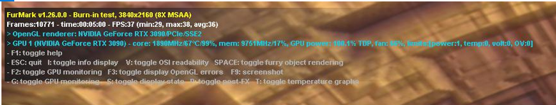

Ich habe keinen 120FPS Monitor, bei Furmark mit 4K (MSAA 8) hat sich die Karte bei meinem system etwa bei 71°C eingependelt und der Lüfter laut Furmark bei ~65%.

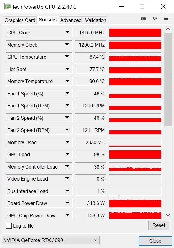

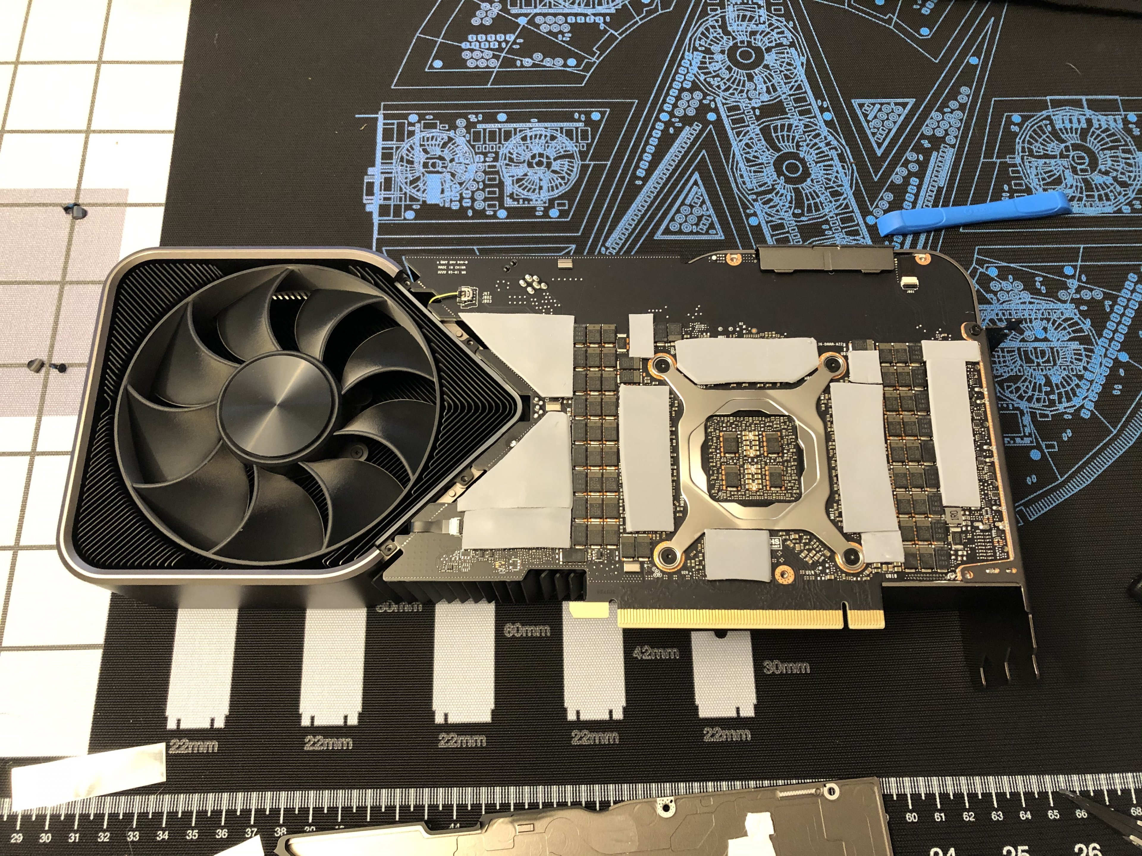

meine lief zwar nicht auf 2300rpm wie in deinem gezeigtem video @Arganthos
aber in games wenn die wirklich die 102-104 aufm vram hatte lief die kurzzeitig auf 1500rpm.
dann ging die wieder auf 1300 zurück.
wobei deine wirklich auf vollags lief..

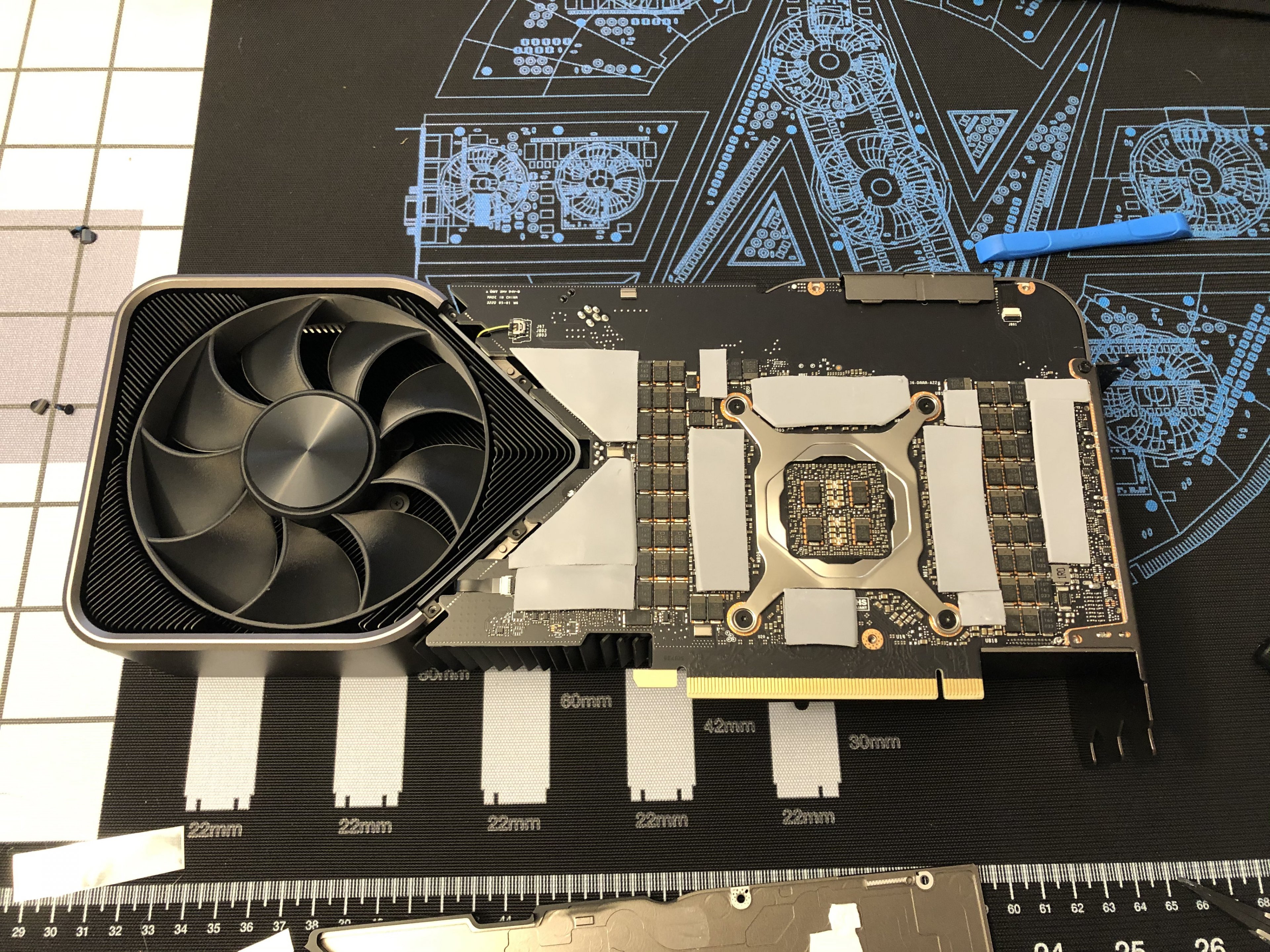

du musst die karte entweder ordentlich mit thermal pads modden wie ich das gemacht habe
oder du schickst die gleich wieder zurück.
meine läuft nun ganz entspannt auf 1200rpm maximal..
eventuell solltest du die auch undervolten

@GrovyGanxta danke für die info. ich bin leider kein modder, sonst hätte ich diese möglichkeit eventuell in Erwägung gezogen. Mehr als dass ich alle paar Jahre einen neuen PC selbst zusammenbaue ist bei mir nicht drin.
@Katzenjoghurt Ja so langsam zeigt sich wirklich dass meine Karte zu laut wird. Möglicherweise ist da echt die Kühlung schuld, wie Grovy wohl meint mit den Thermalpads. aber da bin ich ein DAU, und würde es vermutlich nur schlimmer machen.

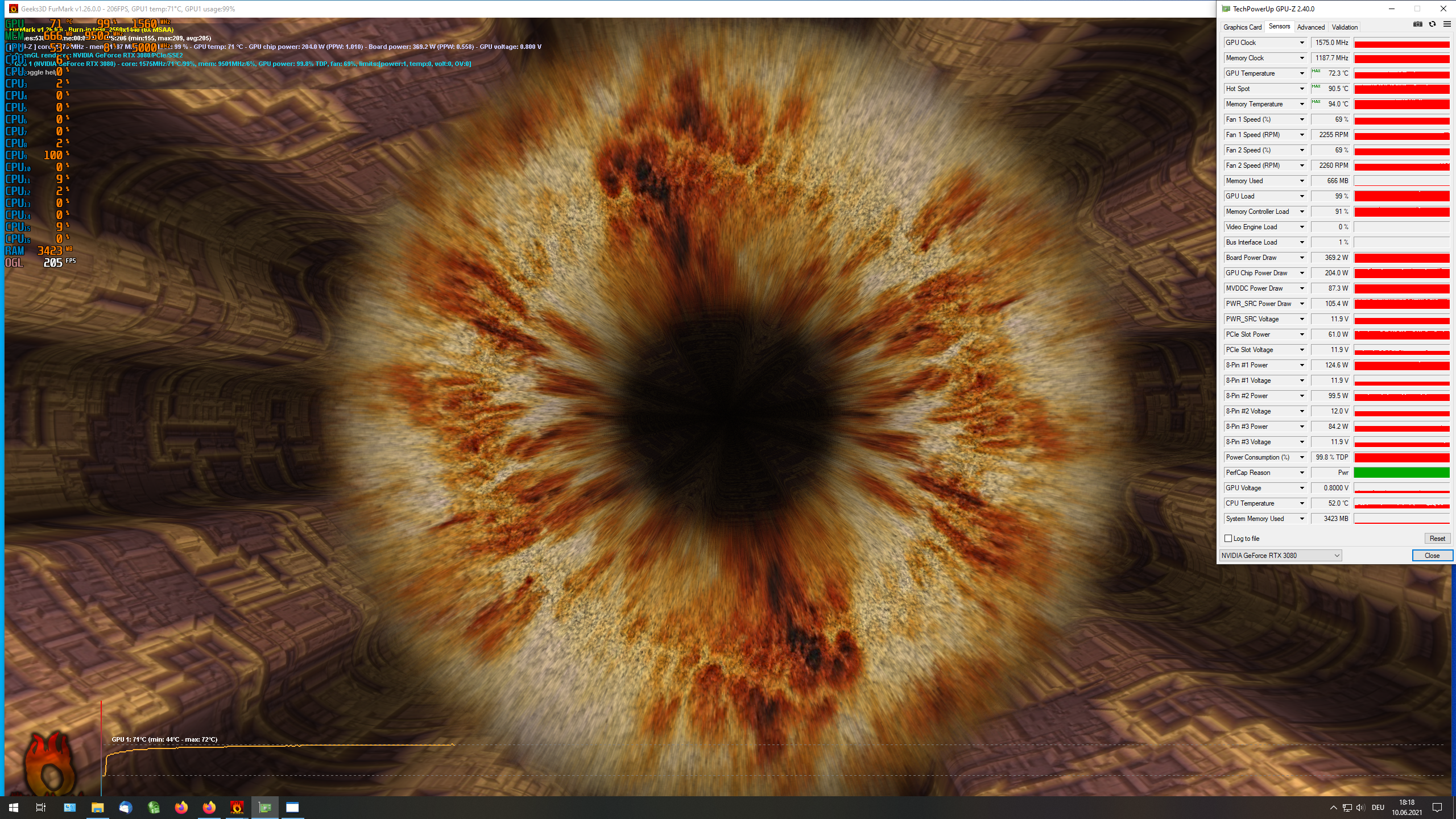

das kenne ich zugut von meiner 3080, die heult wie ein Wolf (anbei ein Screenshot nach 10 Minuten FurMark "MSI ist der letzte Rotz nicht so gut wie sie von sich behaupten"

ich habe auch schiss davor gehabt.
habe auch deutlich mehr als du gezahlt.. aber ich hab immer wieder von 1100-1200rpm gelesen.
vorallem wie kühl und leise die laufen sollte.
trotzdem hatte ich schiss.. muss man aber echt nicht haben.
hab dann mit liebe den scheiss gewechselt.
sind nur 8 schrauben auf der backplate. dann die neuen thermal pads drauf.
absolut genau ausrichten und das teil wieder zuschrauben..
das war jetzt nur einfach so gesagt. klar muss man da ein bisschen zeit investieren.
beim ersten mal waren es bei mir 35minuten. weil ich mir alles angeschaut habe.
stück für stück gearbeitet.
beim zweiten mal wars dann pillepalle. sogar bessere temps bekommen als vorher.

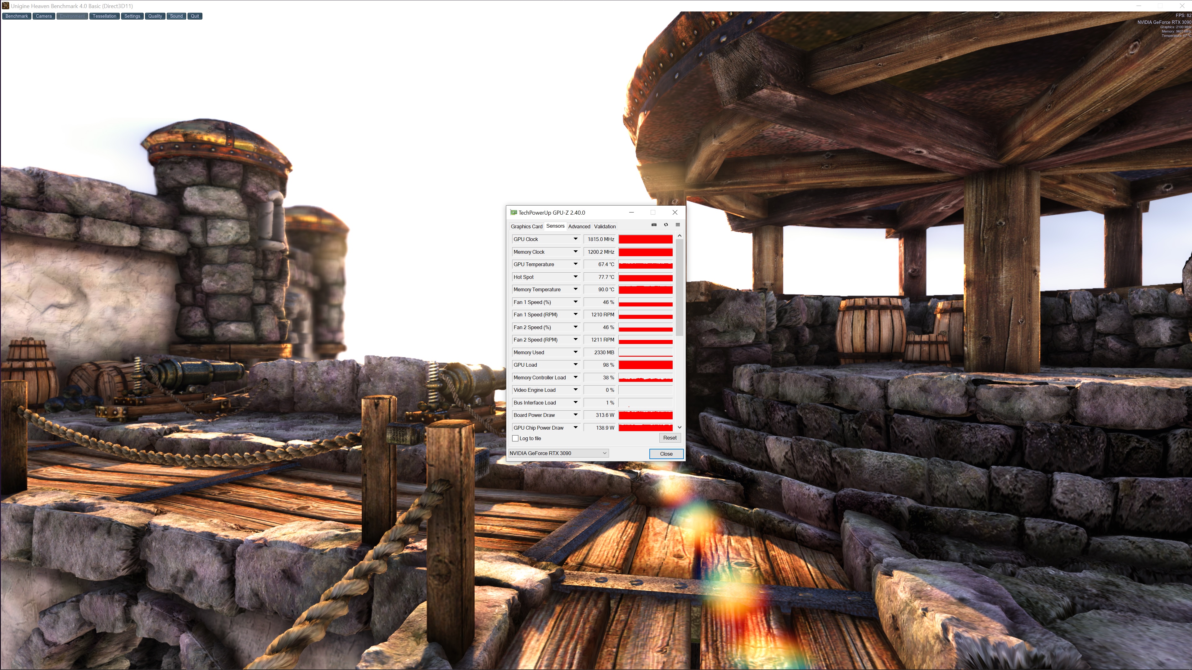

@GrovyGanxta @Porky Pig ich habe FurMark auf "Anweisung" der NVIDIA Mitarbeiterin verwendet. Ich bekomme allerdings die selben Temperatur- und Lüfterzahlen in Spielen wie CP77, Rise of the Tomb Raider, Control und RE8. wie gesagt, bei diesen Spielen allerdings nur wenn ich bei 1440p über 60FPS haben will. Bei ~60 ist die Grafikkarte sogar bei CP relativ leise (außer Control, das Spiel ist scheinbar sehr GPU hungrig)
@ExtremBenutzer knapp 2300 RPM bei "nur" 94°C Memory Temperatur? da ist sogar meine Grafikkarte besser dran lol
