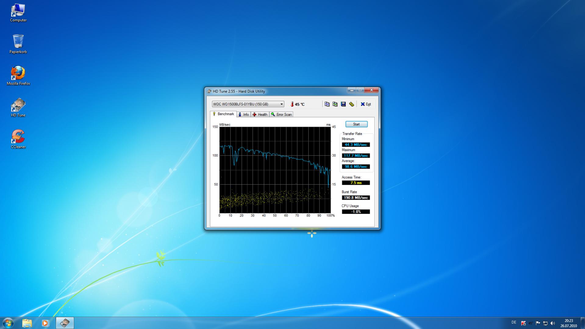

Du kannst sie ja mal als 2. Platte einbauen und ebenfalls testen. So hast du 2 Werte mit denen du mehr anfangen kannst, als dieses eine.
So kannst du halt eine Gegenprobe machen und einen möglichen Fehler ausschliessen oder ggf. eingrenzen.
Also die Werte sind OK,auch das die mal kurz auf 2 runtergeht kommt auch vor,wenn Windows grad drauf zugreift.Aber die 18 ms beim Zugriff sind nicht normal.Pack doch mal die WD dazu und teste die mal mit HD Tune.Meine 1TB hat da mitlerweile auch um 25ms und da stockt es selbst unter Winows bei mir wenn ich drauf zugreife.Bei dir ist irgend wo der Wurm drinne.
so jetzt die andere festplatte und wie ist es jetzt mit der

AAAALSO
diese einbrüche zeigen doch auch irgendwie, das genau das dein problem sein könnte.
ich finde diese einbrüche NICHT normal.
das kann "MAL" sein, aber nicht bei beiden festplatten ;)
somit sind deine ruckler zumindest in diesem diagramm zu sehen. zumindest würde ich so mal vermuten.
eine lösung haben wir deshalb noch lange nicht.
deinstallier mal den kaspersky richtig.
denn beim deaktivieren laufen dennoch die dienste im hintergrund weiter.
das ist nicht normal bei dir.
mfg

aber die Western Digitag ist aber besser von HD Tune her oder?
als ich bei WD mit HD Tune getestet habe, hatte ich Kasperky nicht mehr drauf!

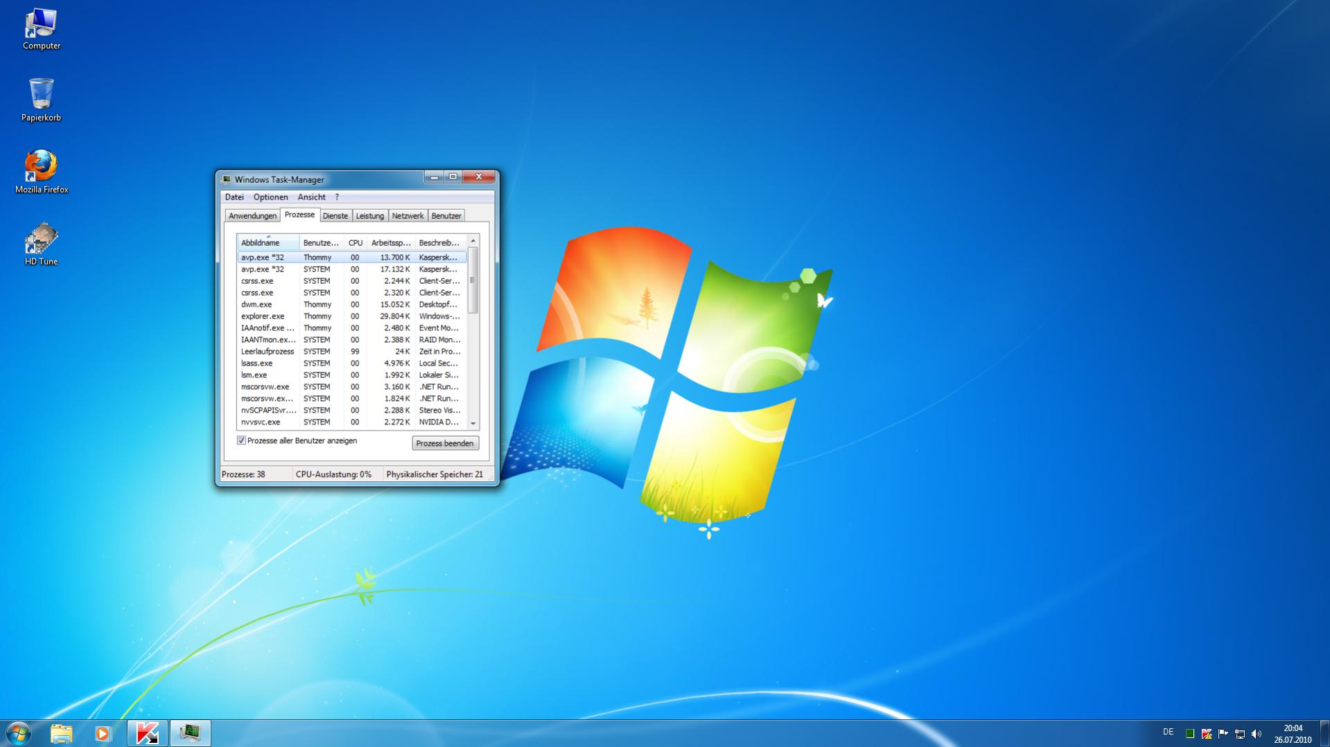

hier noch von taskmanager
wenn ihr mehr braucht, sag mir bescheid, was ich noch tun kann und ein Bild machen soll
aber auf dem bild läuft kaspersky doch noch.
und natürlich ist die wd schneller. das ist die momentan schnellste sata-desktop-hdd auf dem markt ;)
offenes gehäuse nun auch mal getestet??
mfg
Beim WD Test ist kasperky nicht drauf! erst nach den Test habe ich kasperky installiert! und dann habe ich Task Manager ein bild gemacht! und mit offenen Gehäuse habe ich auch schon probiert!
so hier noch mal HD Tuner, habe ein paar Dienste deaktiviert, sieht jetzt so aus
sieht etwas besser aus...
kannst du auch mal unter systemsteuerung->energieoptionen und dann auf "höchstleistung"
weiterhin kannst du da auch mal die "erweiterten energieoptionen" durchsehen.
mfg
