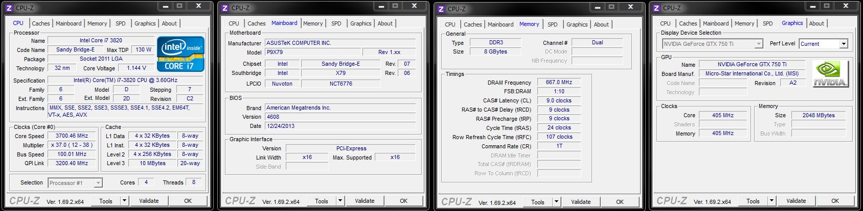

Hoffe es ist alles Interessante dabei.

Und XMP Speicherprofile ? Funktionieren die ? AKtuell läuft der Speicher nur auf DDR3-1333 Mhz...
Gut, dann werde ich die Tage mal anderen RAM bestellen. Brauche da ohnehin mehr, der wurde damals nur wegen der Optik angeschafft. :p
