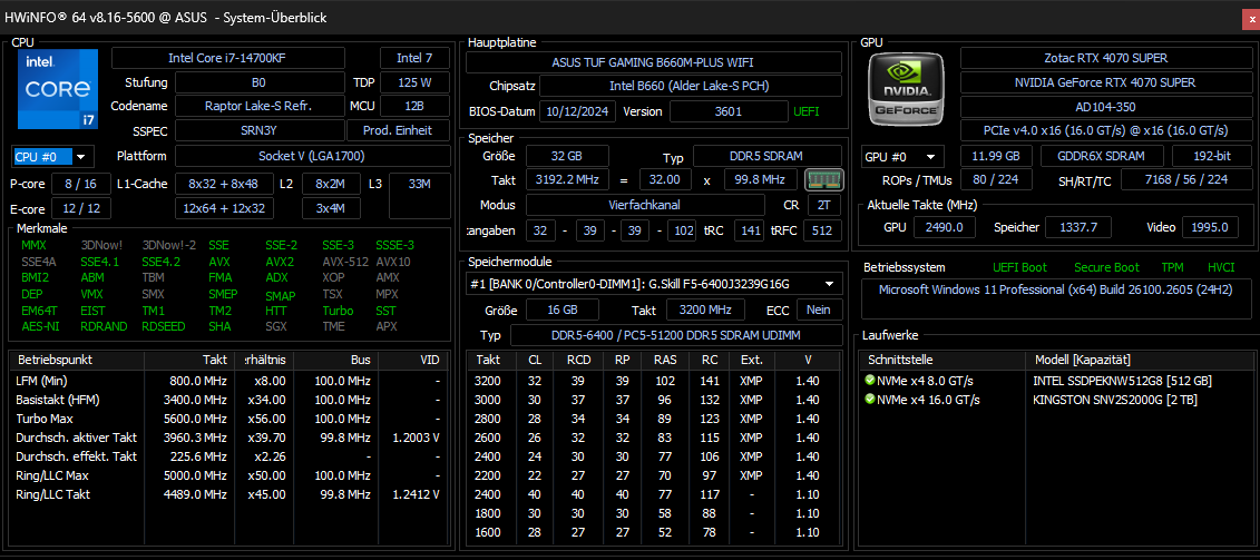

Hier also meine Hardware:
- Prozessor (CPU): Intel Core i7-14700KF
- Arbeitsspeicher (RAM): 2x 16GB DDR5 6400MT/s GSkill
- Mainboard: TUF GAMING B660M-PLUS WIFI
- Netzteil: Thermaltake Toughpower GF3 850W
- Gehäuse: Sharkoon REV100
- Grafikkarte: ZOTAC GAMING GeForce RTX 4070 SUPER Twin Edge OC 12GB GDDR6X - PCIe Mode 4
- HDD / SSD:
- Laufwerksmodell: KINGSTON SNV2S2000G
- Betriebssystem: Win 11 Pro
- Treiber Grafik: Geforce Game Ready Treiber 566.36
Das Spiel welches "Ruckler" erzeugt heisst TSW 5. Auflösung betragt 3440 x 1440 ,Grafikeinstellungen auf Ultra; Frames bereits auf 60 (stufenweise) reduziert - keine Änderung.
Welche Info wird noch benötigt??

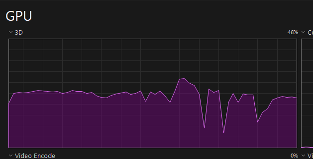

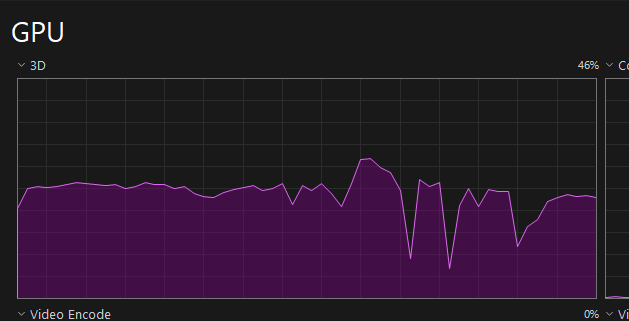

Habe gerade mal gespielt und nebenbei den Taskmanager laufen lassen. Immer wenn ein Ruckler kam, sah es so aus bei der GPU Aufzeichnung (Pfeile):
Die letzten drei "Krater" (rotes Kreuz) habe ich erzeugt, da hab ich den Screenshot gemacht. Aber ganz links (der schon fast aus der Aufzeichnung raus ist) und der in der Mitte - so sehen die aus wenn es ruckelt. CPU ist bei 15-20% Auslastung, Speicher bei 50%; Datenträger scheinen zu schlafen (0%),GPU bei gut 50%.Lediglich Ethernet hat immer Spitzen, kommen aber nicht gleichzeitig mit den Rucklern.
In der Prozess Ansicht ist auch nichts auffälliges....
