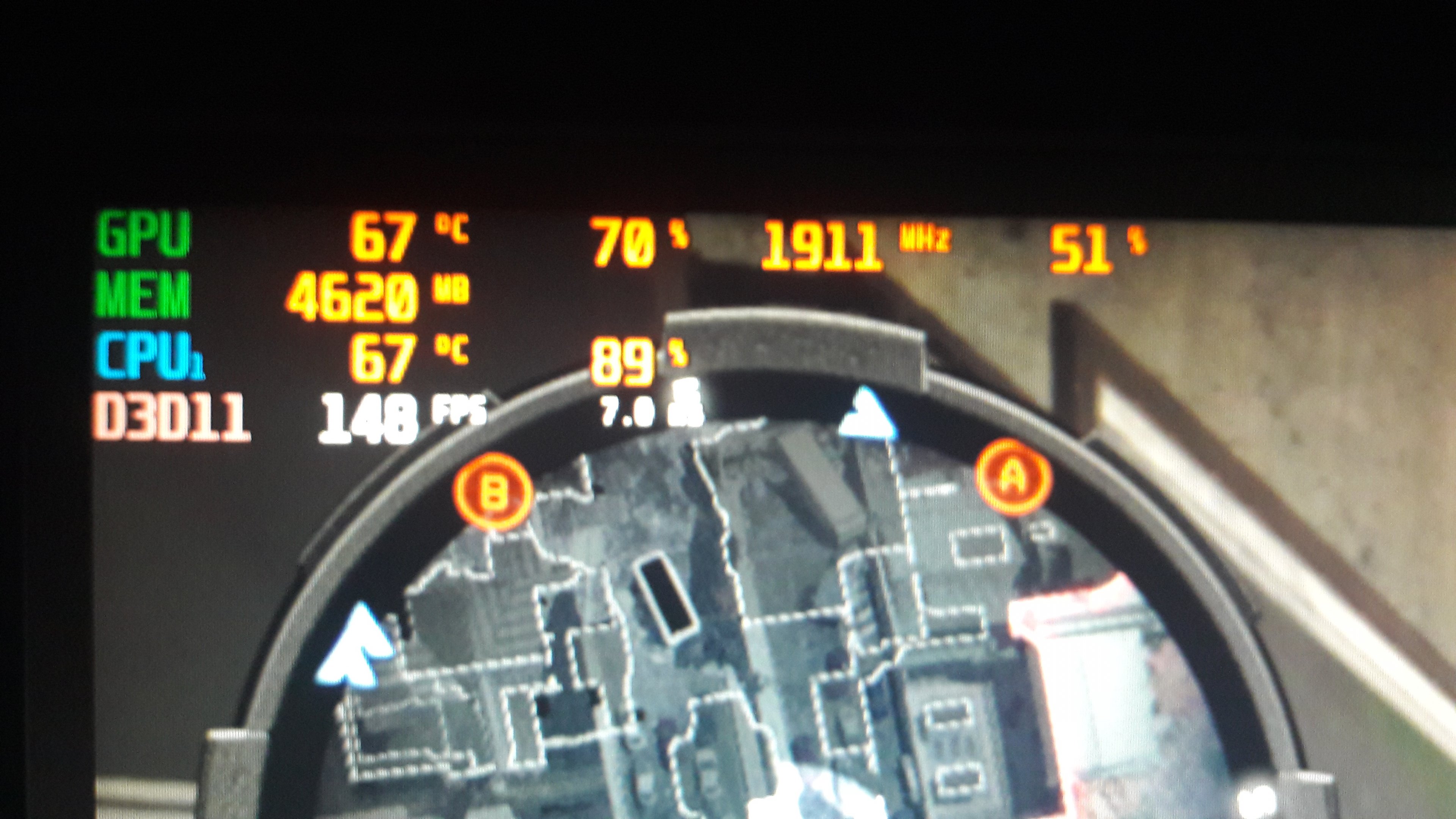

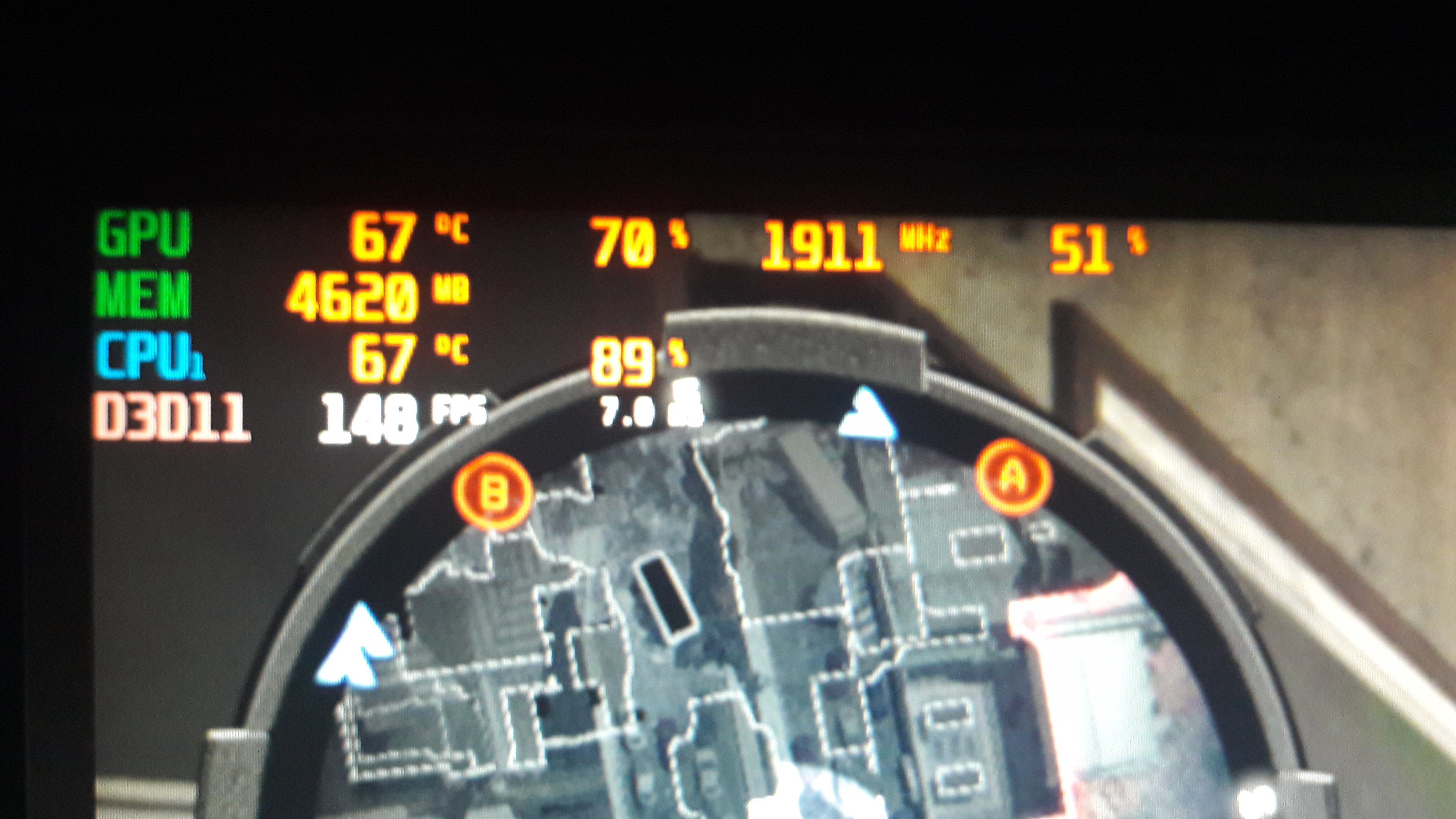

Hallo
Ich habe das problem seit längerem schon , dass ich in jedem spiel nervige mikroruckler habe. Unabhängig welche einstellungen ich einstelle.Bei manchen Spielen ist es erst wenn ich in Städte gucke bzw. wenn viel im bild passiert bei manchen durchgehend ohne pausen. Und bei anderen wiederum wo ich in einer großen welt bin , also wo viel gerendert werden muss wie z.b in RUST, Fortnite etc habe ich sogar noch nachladeruckler.

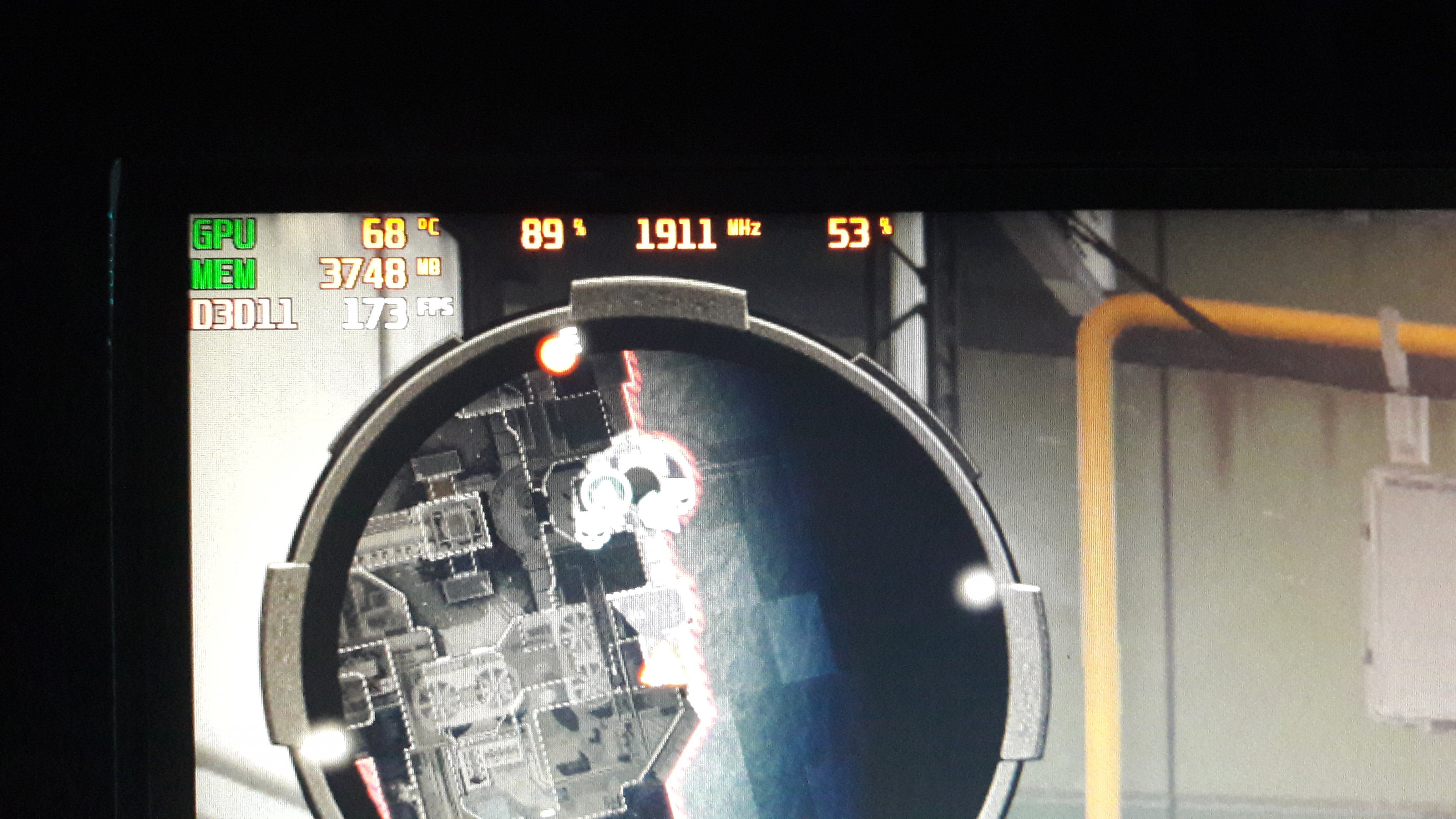

Sieht so erst einmal unauffällig auf. Du könntest in Afterburner für das OSD nochmal die Frametimes einschalten und den Graphen als Verlauf dazu. Dann könntest du das besser verfolgen.
Auf dem Screenshot selber scheint aktuell ein CPU Limit vorzuliegen. Da die CPU selber im OSD komplett aus ist, stimmen hier die Temperaturen und der Takt?
Ist klar das die GPU nur bei 53% ist. Du hängst eindeutig im CPU Limit ist auch normal bei 173 FPS.
Edit: Auf was für einstellungen Zockst du da bzw. was für ein Game ist das? Ne GTX1070 sollte bei WQHD eigentlich gut ausgelastet sein. Vor allem bei 173 FPS ^^

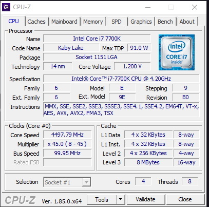

Ist die CPU OCt? 72°C sind auf jeden Fall schon relativ viel. Da kann es durchaus möglich sein der der Intelboost zu den Mikrorucklern führt da die CPU den Boost nicht hält und das sieht man dann natürlich bei nem Monitor der 165 Hz kann.
Die AiO Wakü sollte eingendlich in der lage sein etwas niedrigere Temps zu erreichen.
Ja wie gesagt ist es unabhängig vom Monitor ich habe es 4 verschiedenen getestet egal ob g-sync , egal welche hz zahl , egal ob 1 monitor angeschlossen oder 2.habe windows letztens auch mal neu aufgesetzt leider auch keine besserung..
Also in den BIOS einstellungen habe ich noch nicht rumgeschraubt. Hatte wohl mal ein paar sachen deaktiviert weil die wohl unnötig waren ( laut den helfern dieser website)
Edit: Nein die cpu ist nicht overclocked

Du liegst weiterhin im CPU Limit. Nochmal was ist das fürn Game und welche Einstellungen (Auflösung, Preset etc.) Die CPU ist mir für nen normales Game mit der Kühlung eigentlich zu heiß, sei denn du hast die AiO extrem gedrosselt. Ich glaube nicht das das ganze an der Graka liegt.

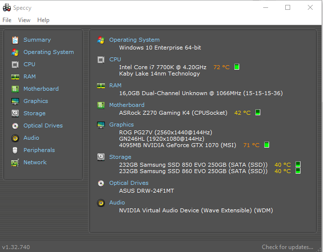

Der RAM läuft nur auf 2133 MHz (1066 x2), Du hast aber 2400er verbaut. Da solltest Du mal im BIOS die Settings richtig einstellen...

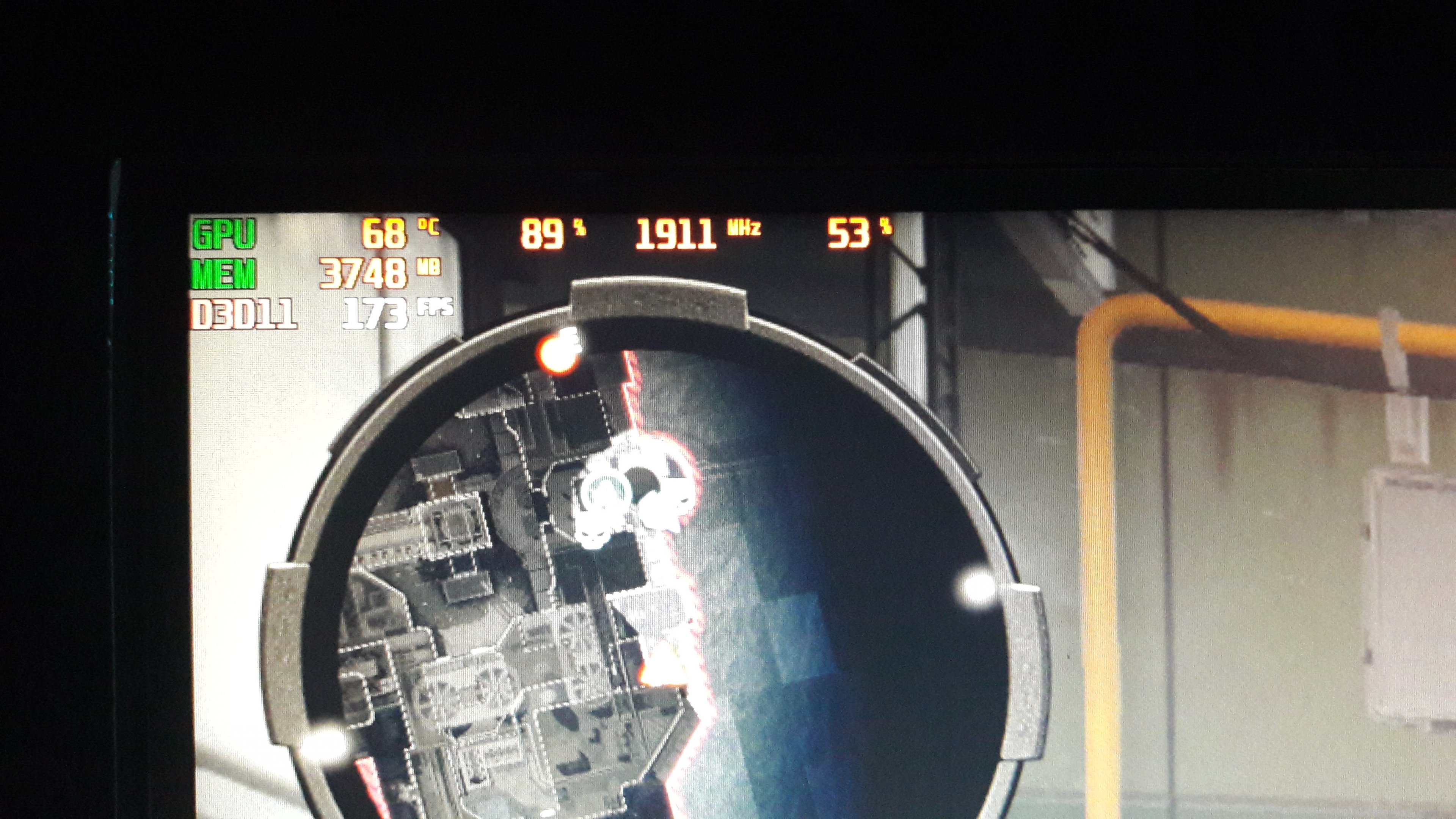

Hört sich für mich echt nach CPU an. Lass dir mal im OSD alle Kerne anzeigen und die GPU. Liegt die GPU unter 100% liegt ein CPU limit vor. Dann teste mal BF1 auf Ultra bei 1440p wenn du da nicht ins GPU limit kommst solltest du den fehler bei der CPU suchen.
