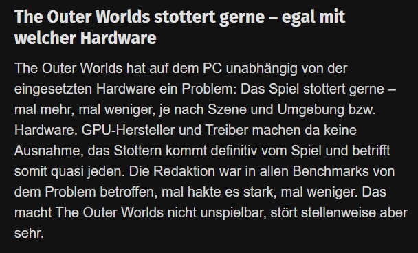

Sieht fast so aus als wäre das Verhalten bei Outer Worlds nicht ungewöhnlich, zumindest wenn man sich den Original Testbericht aus 2019 ansieht.
https://www.computerbase.de/2019-11/the-outer-worlds-benchmark-test/2/

Baal Netbeck schrieb:
Das kann man in deinem Video gut sehen, aber Ruckler bei Levelübergängen sind jetzt nichts ungewöhnliches...und aus meiner Sicht auch nicht wirklich störend.
Da würde ich sagen, dass es normal läuft. Deine Frametimes sind bis auf den ein oder anderen Nachladeruckler perfekt.
Und irgendwann muss jedes Spiel nachladen.
Einfach mal nach "The Outer Worlds PC stutter" suchen.
Hier bist du definitiv nicht alleine.
Das Spiel ruckelt einfach.
Wieder Suche nach:"Scarlet Nexus PC stutter".
Und da es sehr schwer ist Spiele zu finden, die keine Probleme haben, wundert mich das auch nicht.
Ruckler bei Levelübergängen sind vielleicht nicht so störend wie welche im Game an sich, aber ist ja eher merkwürdig, dass sie überhaupt auftreten, bei so einem Spiel, was an sich Grafisch überhaupt keinen Anspruch hat. Nur, weil die nächste Stage kurz lädt, sollte man ja nicht 2 Sekunden Standbild haben.
Ja, Outer Worlds habe ich auch von anderen gehört, dass es schlecht läuft, aber bei mir ist es ja ein reinstes Ruckelfest und das in Full HD und niedrigster Grafik.
Es gibt ein paar wenige Spiele, die gut zu laufen scheinen, aber ich glaube eher, dass es nicht daran liegt, dass die anderen Spiele alle schlecht optimiert sind, sondern eher, dass die in irgendeiner anderen Weise arbeiten, dass das Problem einfach nur vertuscht oder nicht hervorgerufen wird.
Scarlet Nexus hab ich ja schon direkt auf 60 Fps begrenzt. Da würde ich schon erwarten, dass es auch konstant mit 60 läuft. Ich meine, das schaffen auch Xbox und PS5. Klar, für Konsolen ist es speziell optimiert, aber mit Hardware, die 3x so viel kostet, würde ich schon mindestens dieselbe Performance erwarten.
Ich kann aufgrund der harten FPS Drops ja nicht mal GSync benutzen, weil mein Monitor aus der Freesync Range fliegt und das Panel weiß flackert bei jedem Ruckler 😅
