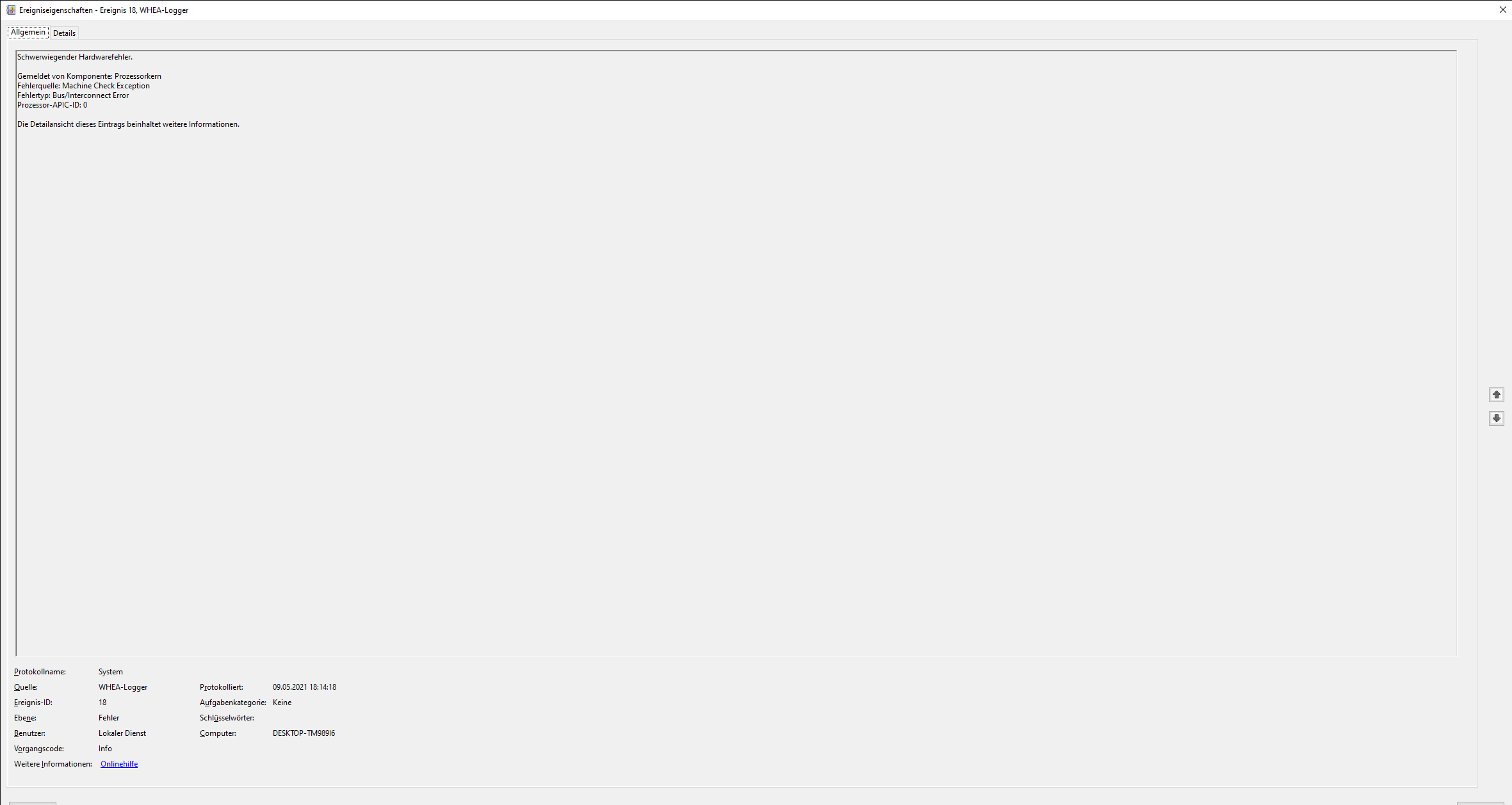

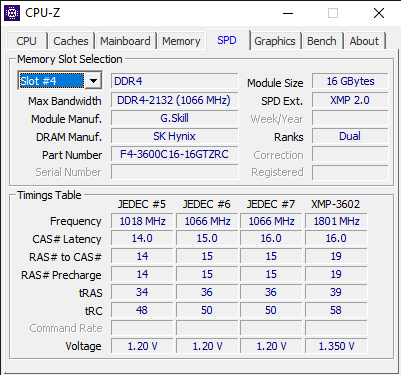

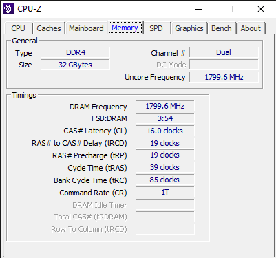

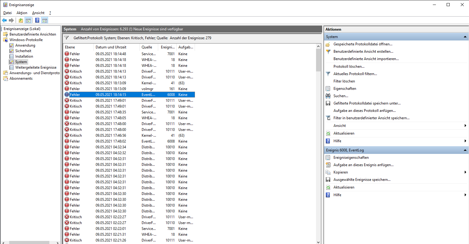

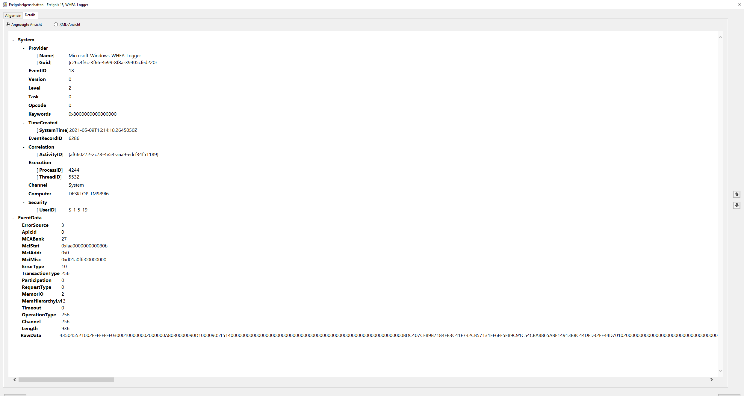

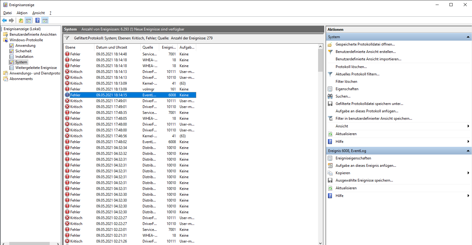

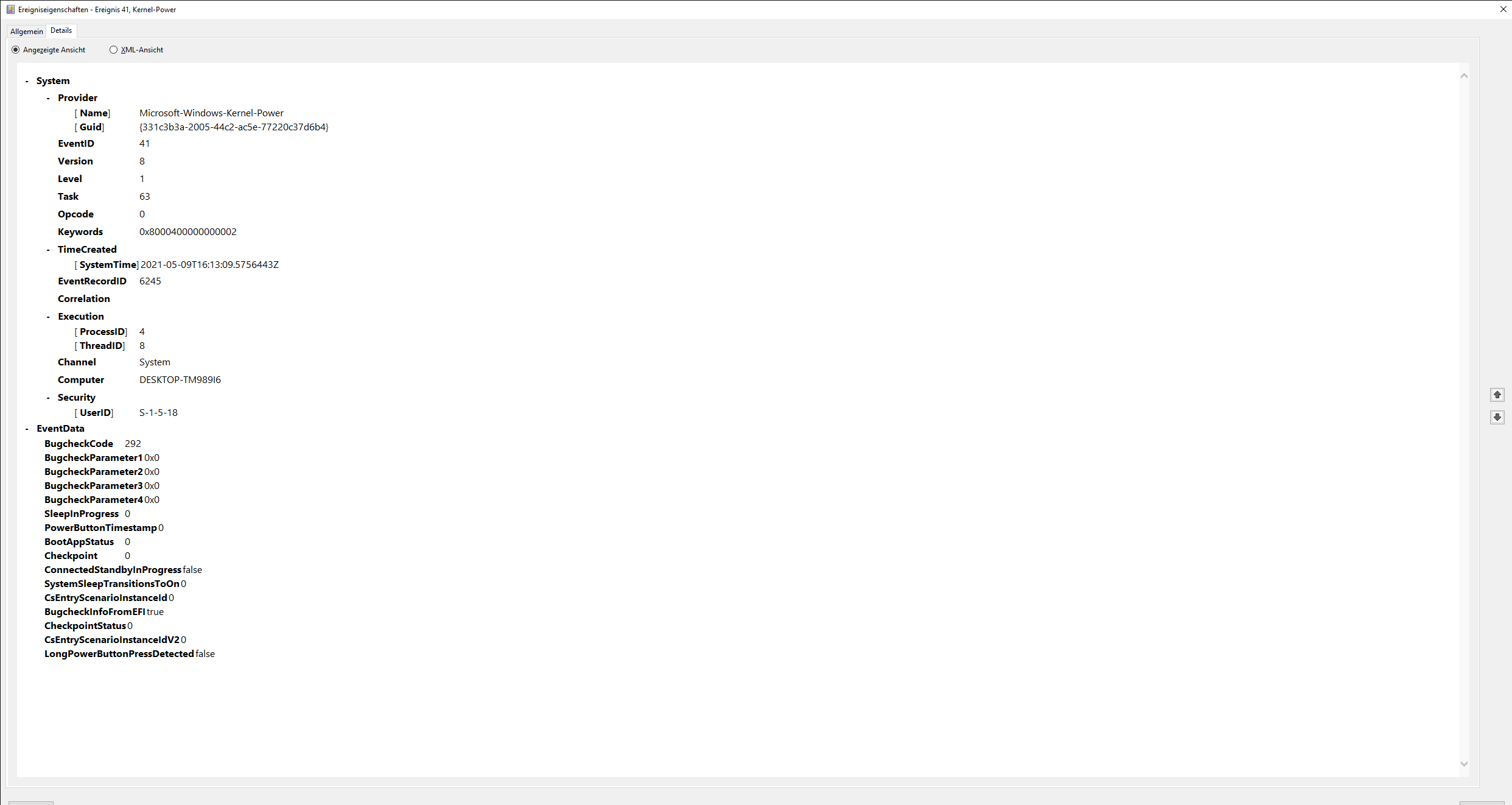

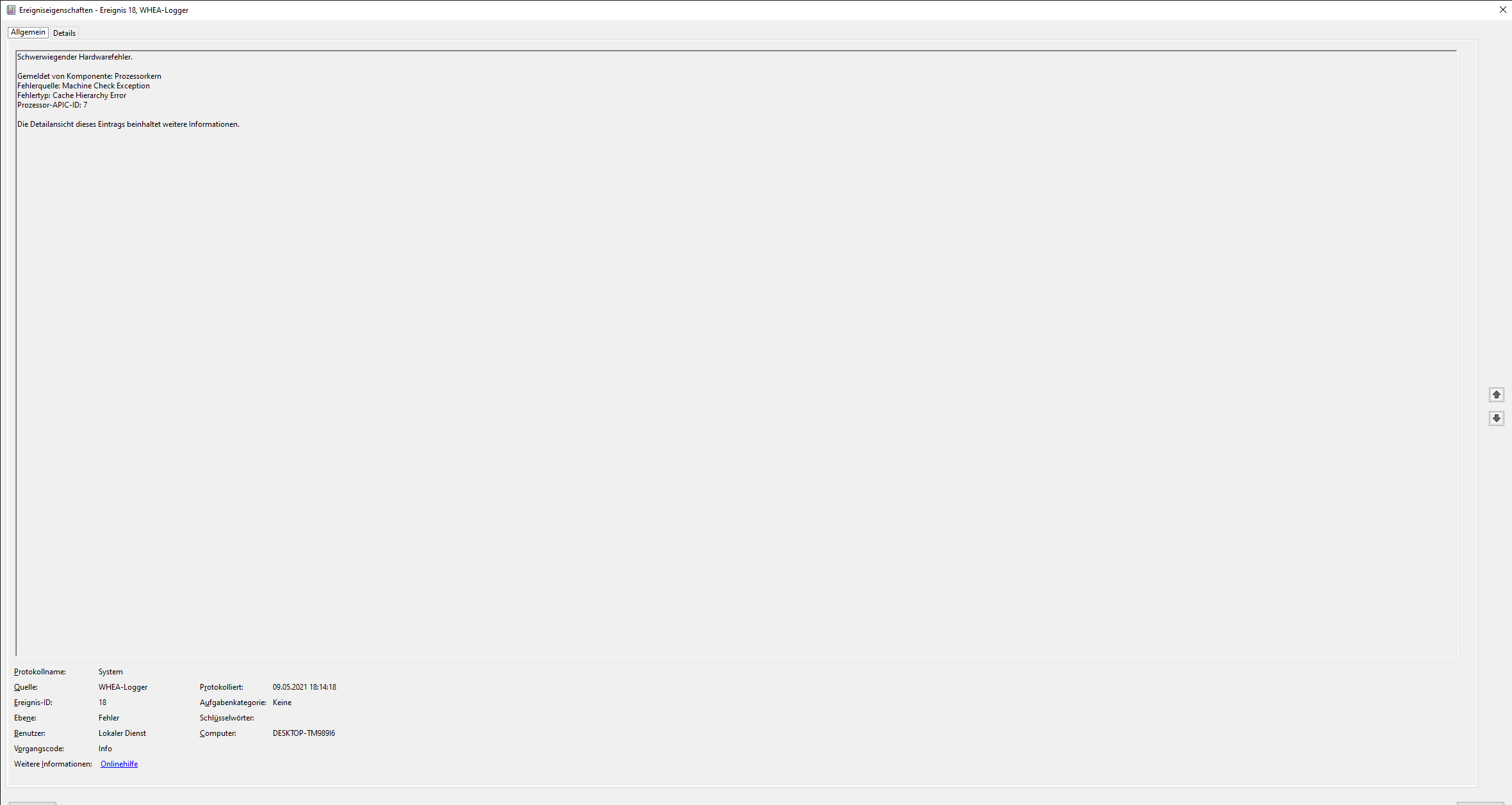

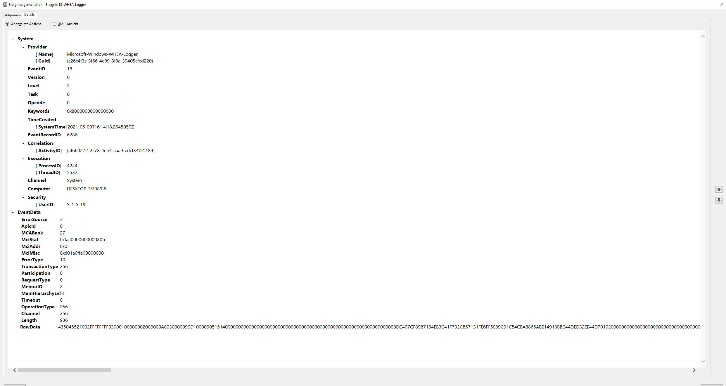

Hallo zusammen, folgendes Problem habe ich leider bei meinem neu zusammengebauten PC. Sobald ich anfange CPU lastige Spiele zu spielen bekomme ich nach unterschiedlicher Zeit einen Bluescreen mit folgender Fehlermeldung ,,WHEA_UNCORRECTABLE_ERROR,,. Danach bootet der Pc wieder ganz normal und das Theater beginnt nach geraumer Zeit erneut. Im Vorfeld, ich habe die Bios Standardeinstellung, bis auf meine Lüfter auf ,,Automatisch,, gestellt und mein Ram auf D.O.C.P gestellt. Ich habe in anderen Foren viel gelesen aber leider keine Lösung gefunden. Ich hoffe Ihr könnt mir weiterhelfen. Fehlercodes aus dem Ereignissprotololl von Windows findet ihr im Anhang. Was ich noch zu 100% ausschliesen kann ist das weder CPU/GPU noch irgendwas auf dem Motherboard zu heiß wird.
BIOS Update gemacht. Alles auf Standardeinstellungen gestellt. GRAKA sowie Ramriegel nochmal raus und neu eingesetzt. Aktuellsten Chipsatztreiber installiert. Windows auf dem aktuellsten stand gebracht.

Im Ordner C:/Windows/Minidump
befinden sich die Informationen zum blue screen.
Die letzten fünf Files auf den Desktop kopieren.
Mit rar oder zip verpacken.
Hier im Forum hoch laden.

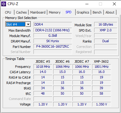

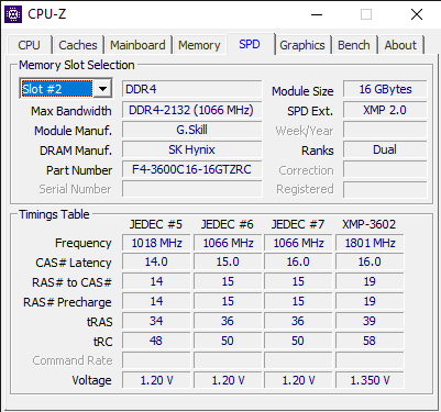

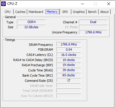

Mal die Command Rate auf 2 stellen und dann testen.
RAM D.O.C.P. auch raus zur Sicherheit. Nicht jede RAM/BOARD Kombination funktioniert so auf Anhieb. Du willst einen jungfräulichen PC zum Fehlersuchen und keinen schnellen (vorerst). Ich hatte auch reihenweise Bluescreens weil ich auf meinem alten X470 Taichi die Trident Z Riegel auf 3600 laufen lassen habe und das Board mit 3466+ angegeben war. Stabil liefen dann nur 3333

Es kann durchaus am 3600er Ram liegen.... Oder an der CPU.
Ohne dass docp RAM OC testen und sonst die CPU umtauschen...

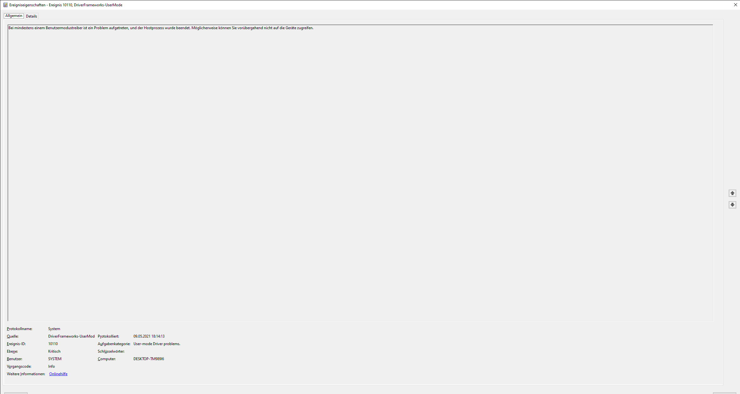

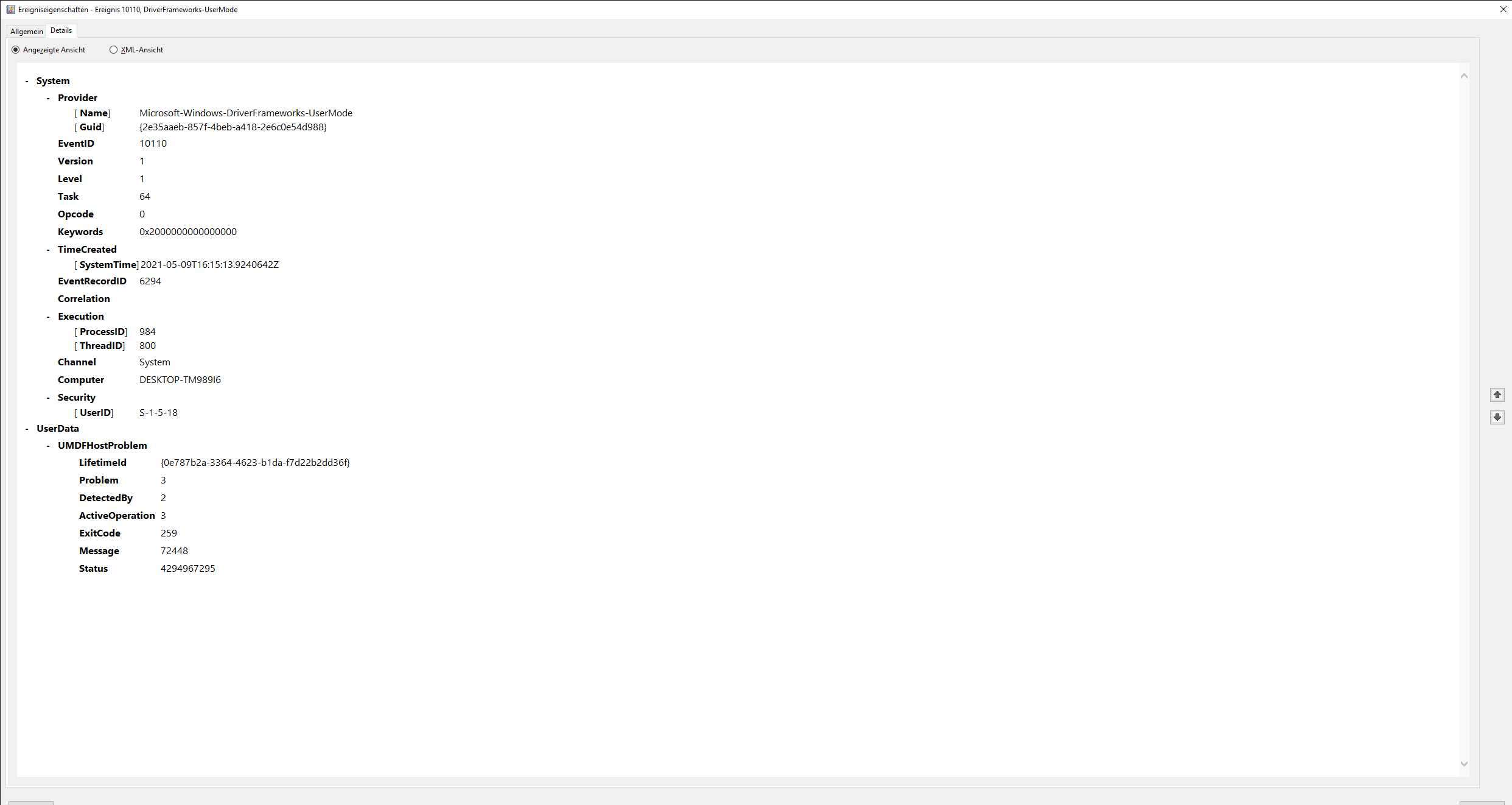

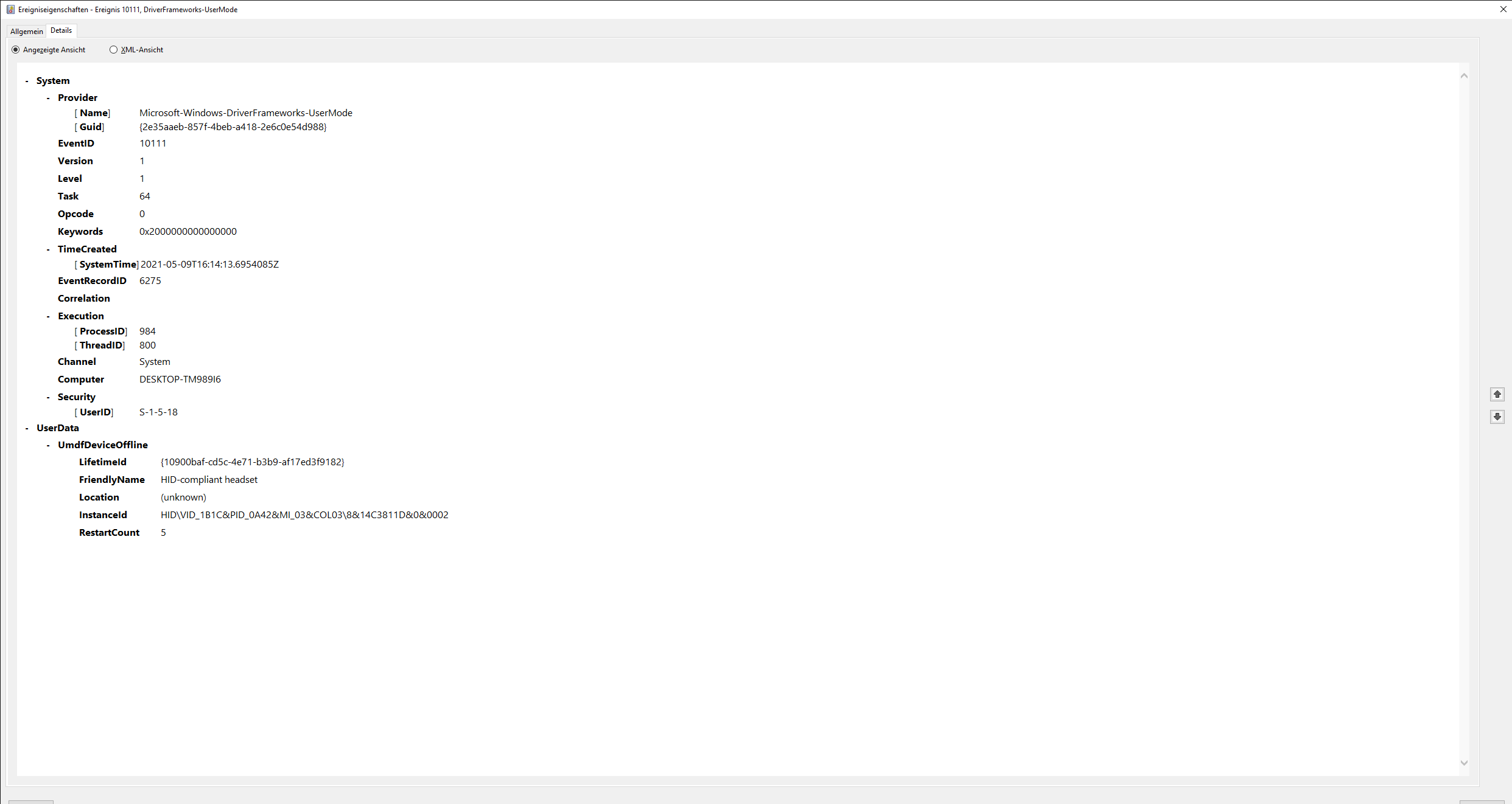

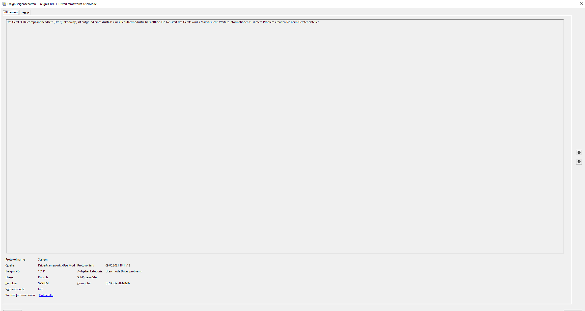

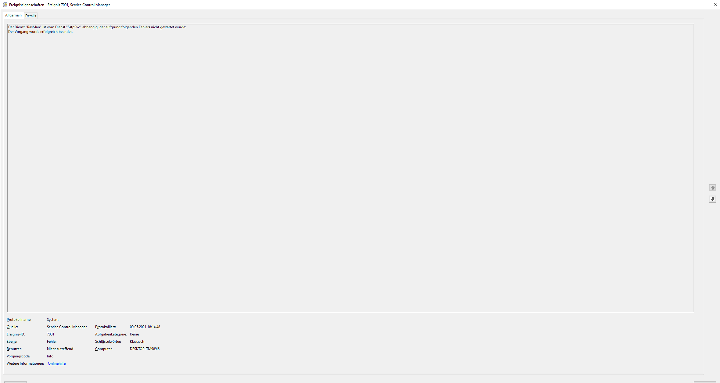

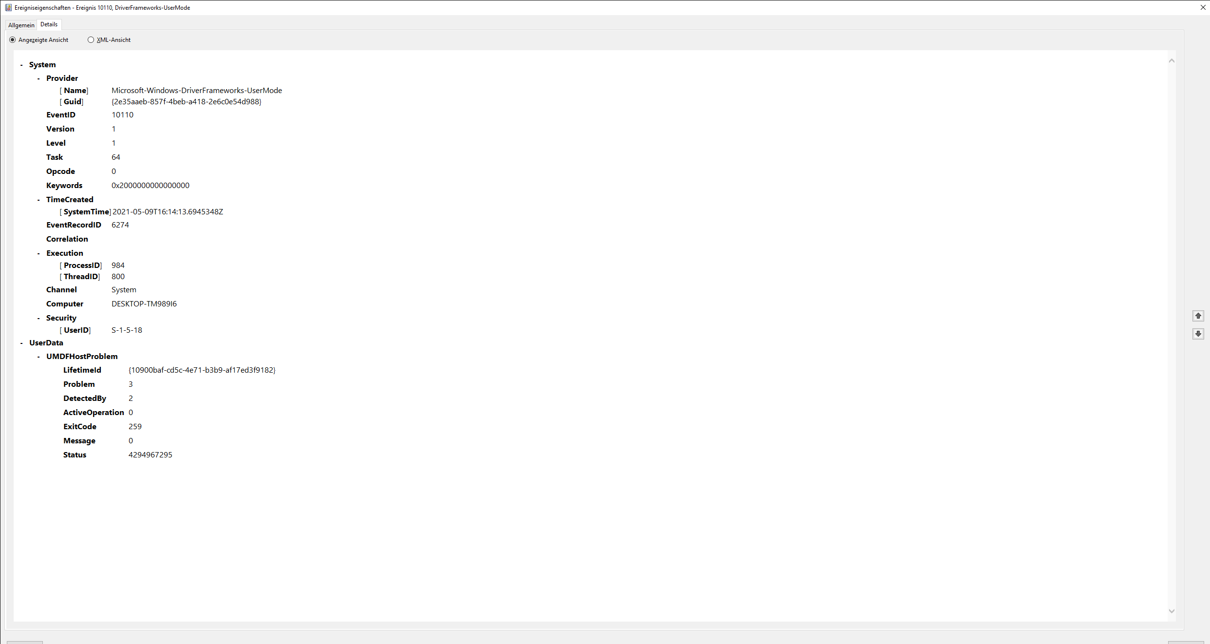

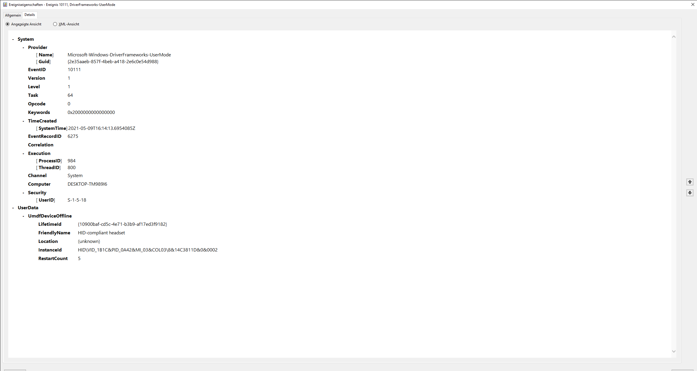

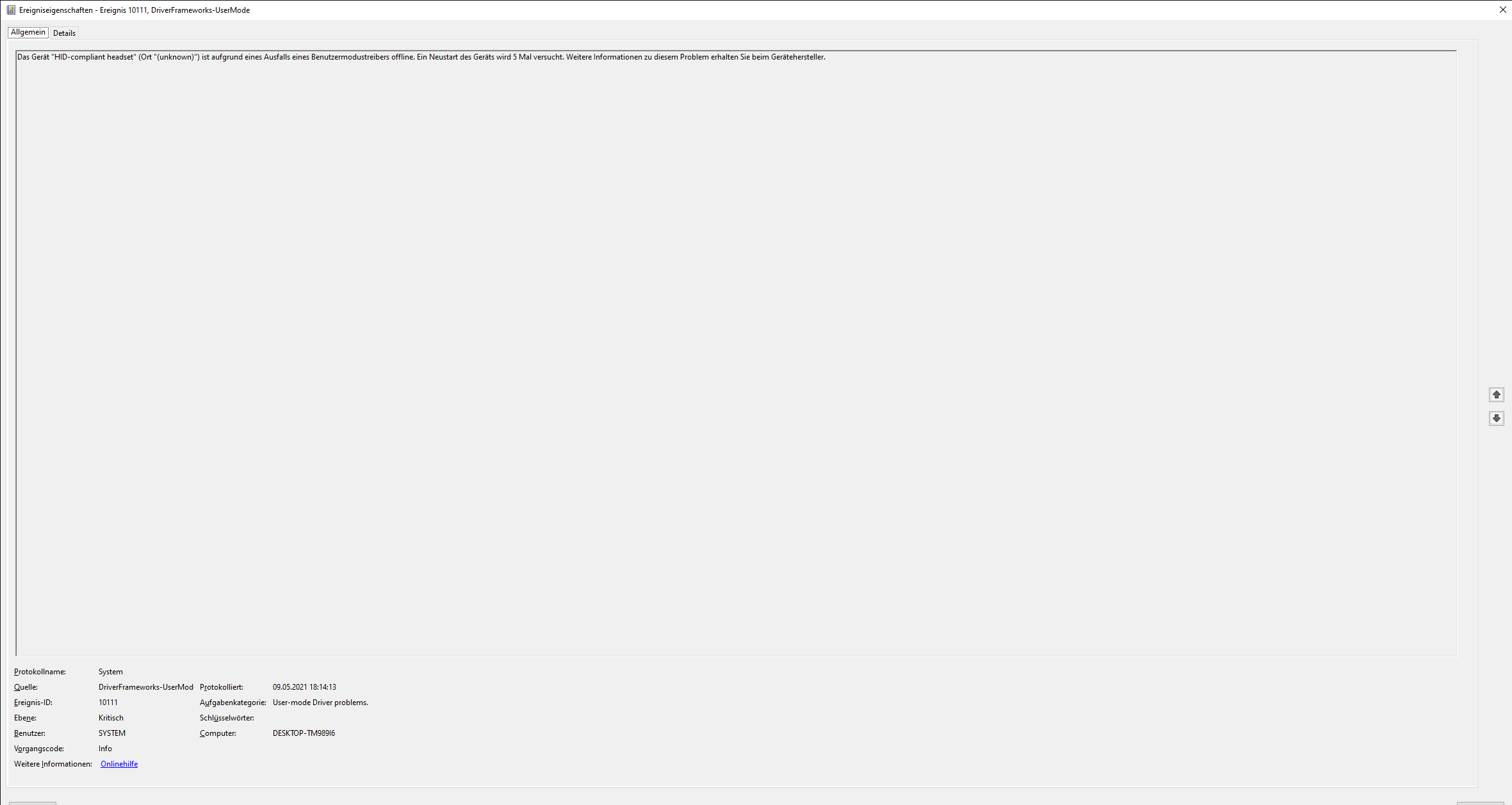

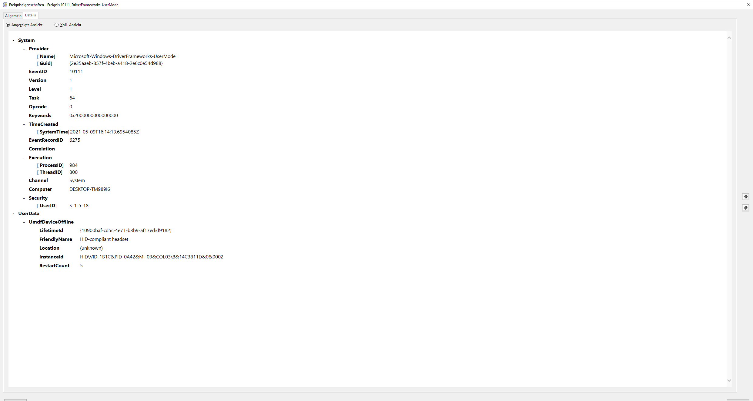

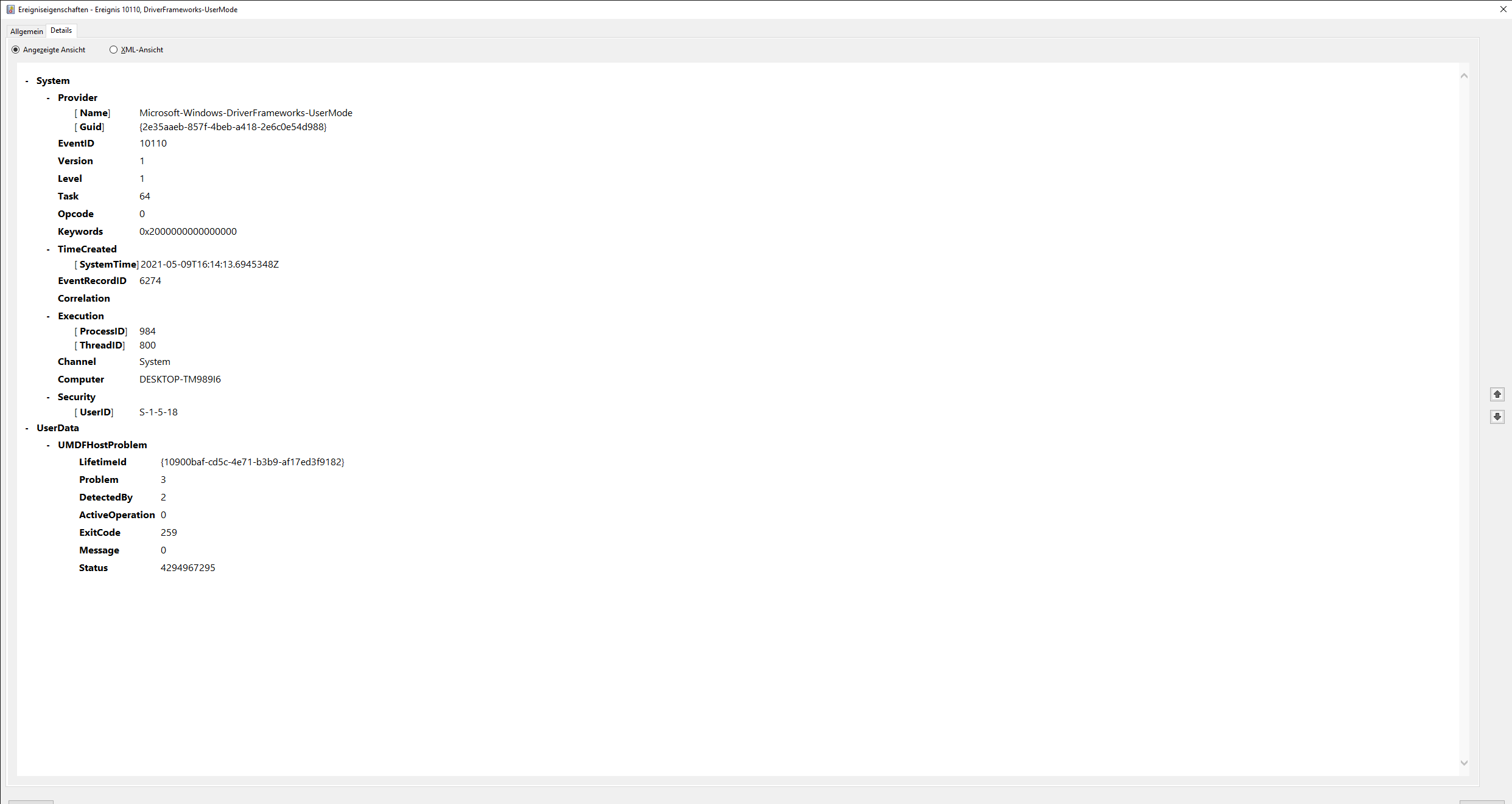

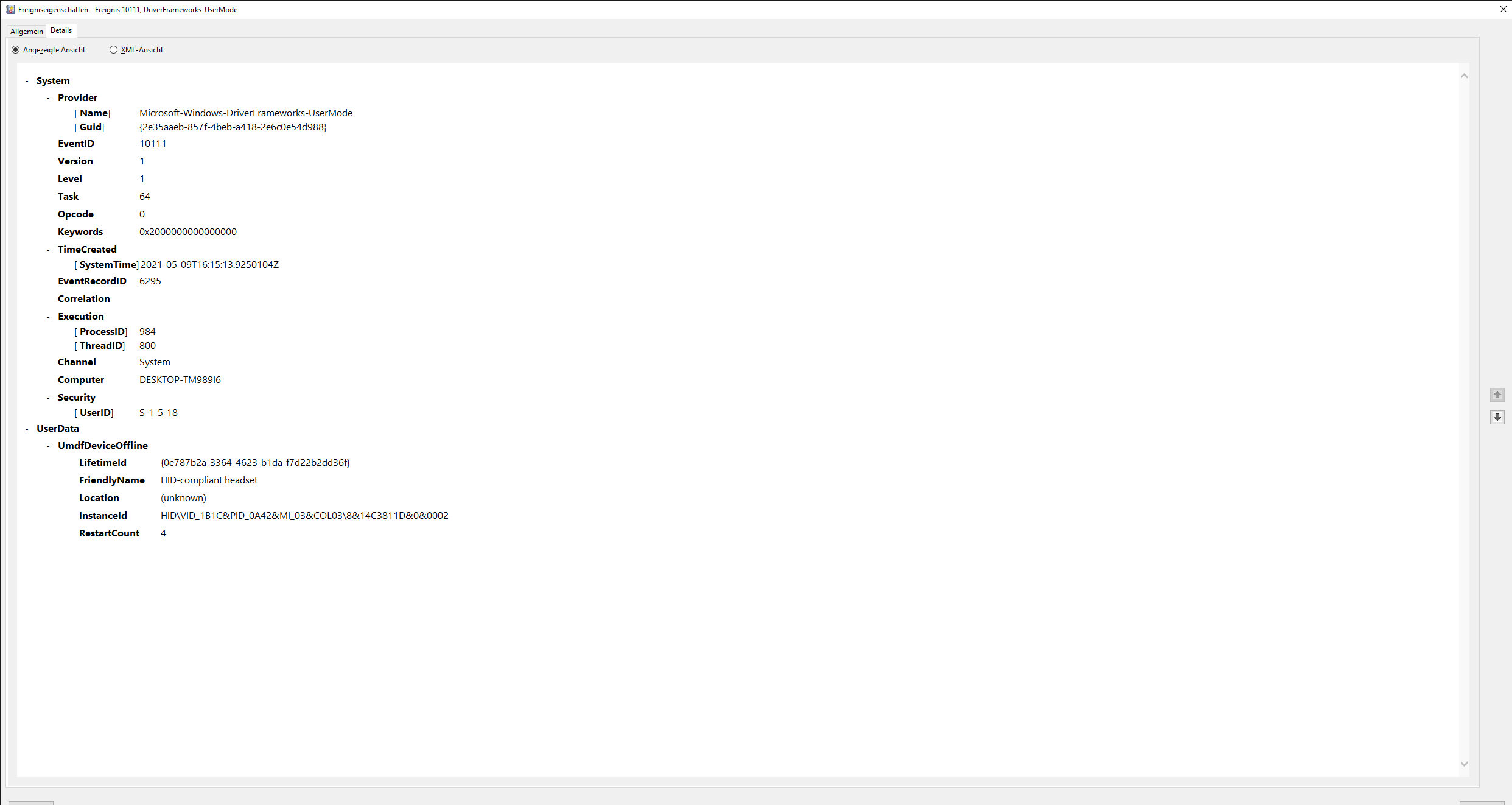

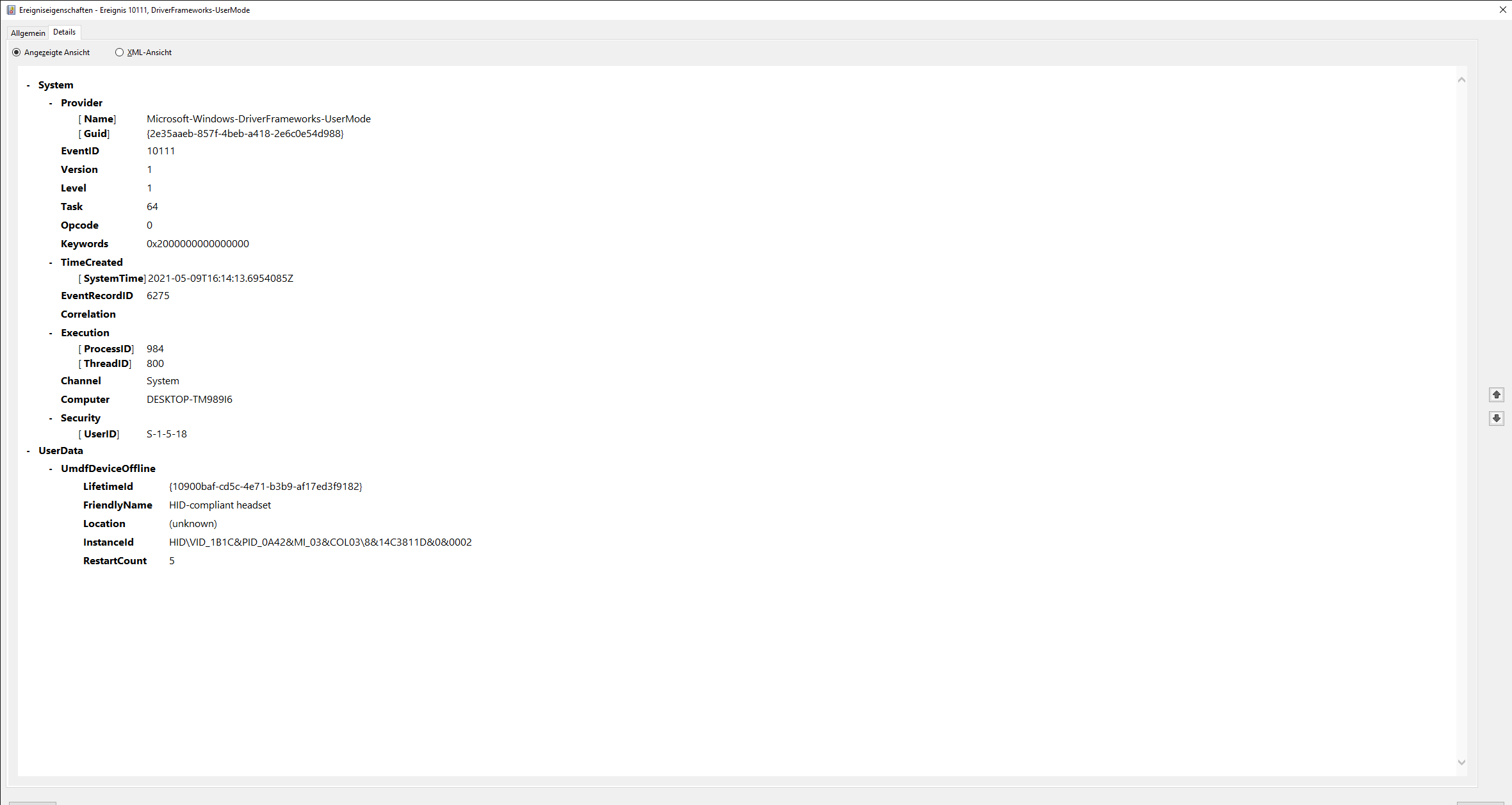

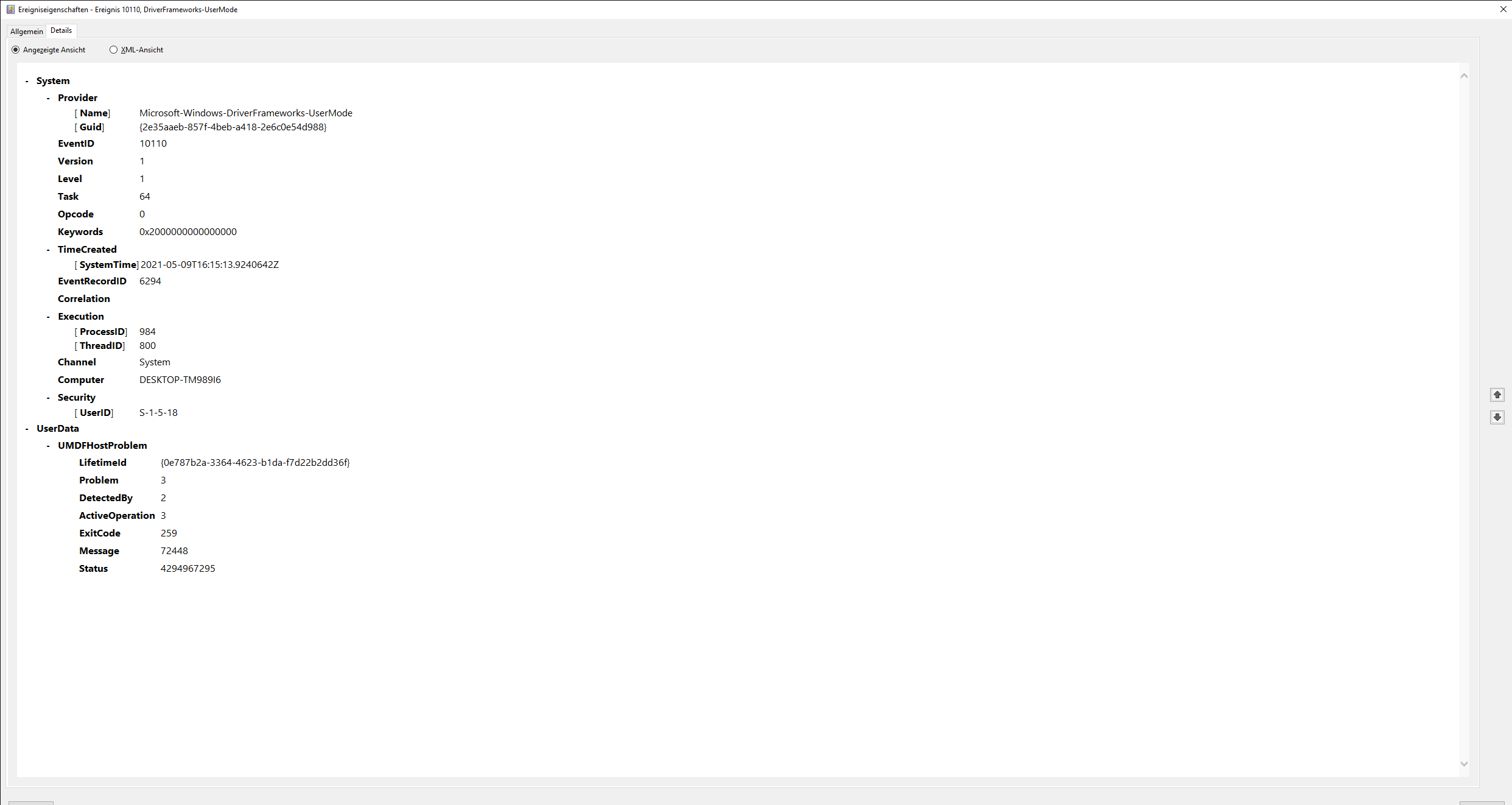

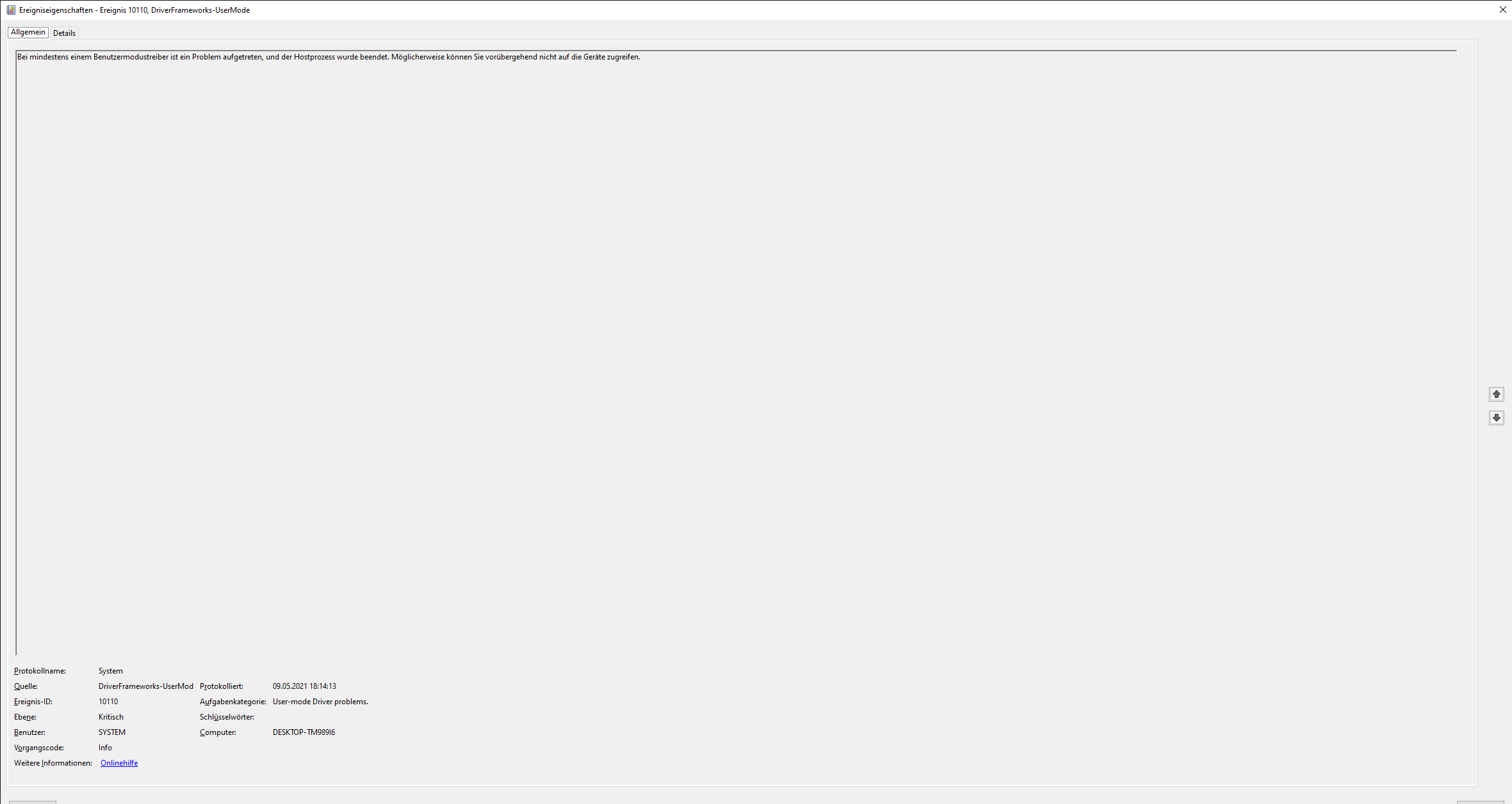

in screenshot 20-23 wird was von HID headset geschrieben bzw benutzertreiber...
das headset mal ohne herstellertreiber benutzt bzw sich an den hersteller gewand, weil treiber dazu fehelerhaft?
fehlerhafte treiber können eben auch "komisches" verhalten vom system verursachen, es liegt nicht immer an der primären hardware, wie cpu/ram(board/nt/gpu^^
laut screenshot sind die kritischen fehler immer was von "driver....."

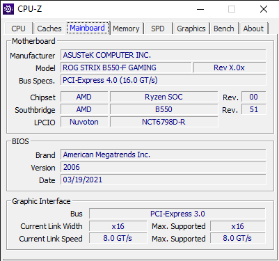

So als erstes update mal das uefi auf der asus seite
aktueller agesa code ist combo 2,1.2.05
Das bios hat eine anderen namen
Könnte sein das die agesa version im uefi noch beta ist
PCIE4 sollte aus gestellte werden das macht probleme mit usb und wenn I/O hardware daran angeschlossen ist kann es zu solchen fehlern kommen.
Zudem hast ein gtx1070 wo rebar nix bringt das aufjedenfall deaktivieren.
Das uefi im legacy mode starten das verhindertd as windows in gpt arbeitet und vollen zugriff auf urefi hat.
Win 10 bzw win8 wh1ql support aus das schaltet tpm aus
https://rog.asus.com/de/motherboards/rog-strix/rog-strix-b550-f-gaming-model/helpdesk_bios
Reaktionen: Bummelhummel
@sysfan
er hat das bios 2006, die gpu schaltet eh auf pcie 3.0 um, für den slot.
es reicht, die M2 vielleicht auch nur mit pcie 3.0 zu betreiben.
falls denn dies der grund ist.
habe an meinem tuf noch keine probleme mit I/O hardware bemerkt in kombi mit PCIe 4.0
läuft aber auch nur meine GPU mit pcie 4.0^^

@feidl74 tatsächlich hatte ich für mein Corsair Wirless headset den Treiber/softwarte nicht auf meinem Pc, hab sie jetzt Heruntergeladen, kann dies wirklich eine Ursache für Bluescreens sein ?

MODULE_NAME: AuthenticAMD
IMAGE_NAME: AuthenticAMD.sys
STACK_COMMAND: .thread ; .cxr ; kb
FAILURE_BUCKET_ID: 0x124_0_AuthenticAMD_PROCESSOR__UNKNOWN_IMAGE_AuthenticAMD.sys
OS_VERSION: 10.0.19041.1
BUILDLAB_STR: vb_release
OSPLATFORM_TYPE: x64
OSNAME: Windows 10
FAILURE_ID_HASH: {035dcc87-485b-74b3-1c1b-ee50cb0c2865}
Followup: MachineOwner

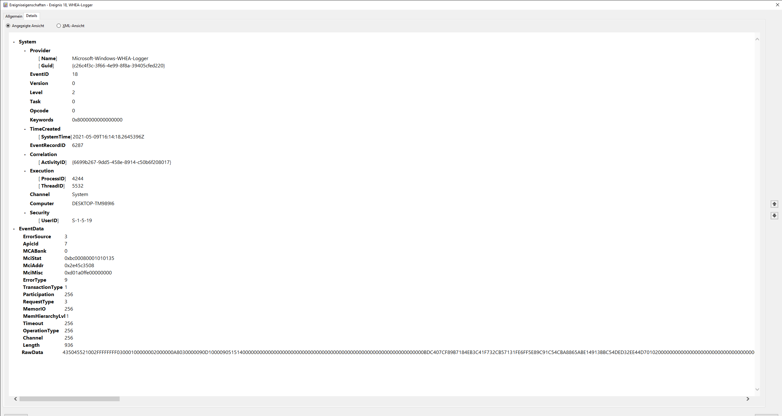

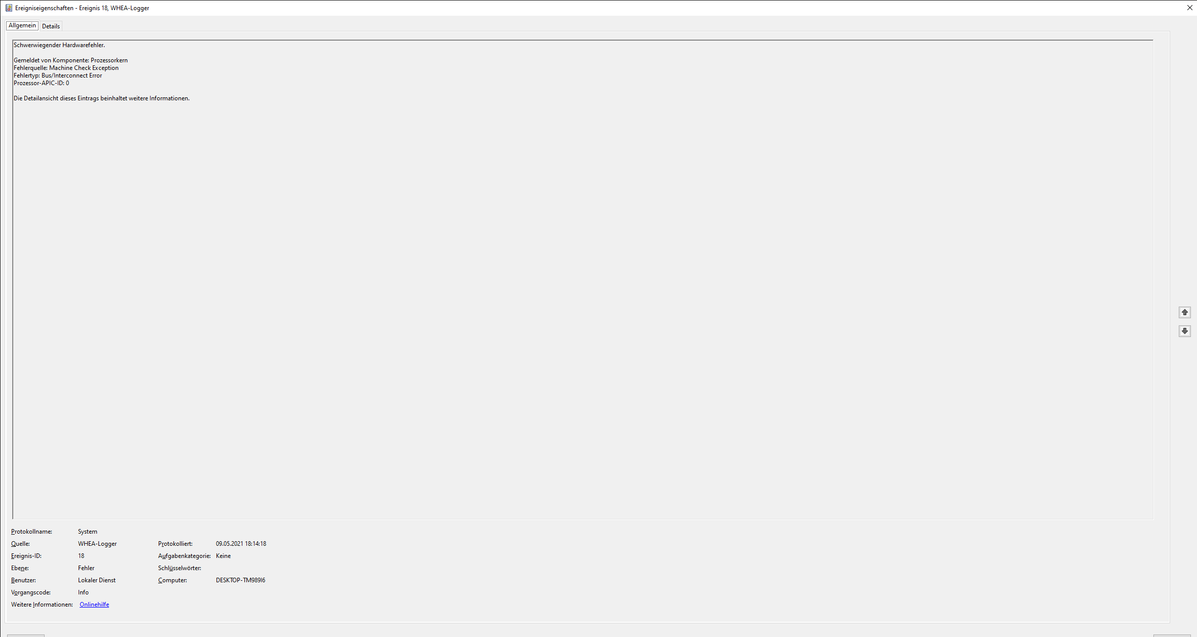

Der Fehler wird durch den Prozessortreiber AuthenticAMD.sys ausgelöst.
Das bedeutet der Fehler ist beim Prozessor zu suchen.

@Silver Server
1.Prozessor passt zum Motherboard
2. Bios auf das zweit aktuellste geupdatet da das aktuellste in der Beta ist
3. Chipsatz Treiber habe ich neu Installiert.
4. Prozessor übertaktung ist Automatisch (nichts veränder) und Ram habe ich auf D.O.C.P im Bios gestellt
5. Weder Prozessor noch irgendein anderes Teil wird zu warm. Überwacht während dem Spielen, CPU hatte bei absturz 55 Grad und war maximal bei 67 Grad.
6. Wurde vor 5 Tagen neu gekauft, kann ich aber natürlich nicht zu 100% ausschliesen.
Wenn Du Punkt 1 bis 5 ausschließt bleibt nur Punkt 6 ein Defekt.

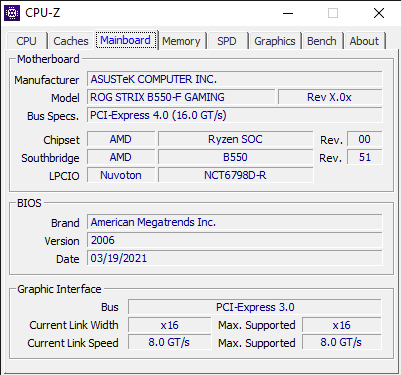

Machine ID Information [From Smbios 3.3, DMIVersion 0, Size=2954]
BiosMajorRelease = 5
BiosMinorRelease = 17
BiosVendor = American Megatrends Inc.
BiosVersion = 2006
BiosReleaseDate = 03/19/2021
SystemManufacturer = ASUS
SystemProductName = System Product Name
SystemFamily = To be filled by O.E.M.
SystemVersion = System Version
SystemSKU = SKU
BaseBoardManufacturer = ASUSTeK COMPUTER INC.
BaseBoardProduct = ROG STRIX B550-F GAMING
BaseBoardVersion = Rev X.0x
Die Bios Version 2006 kann ich bestätigen. Steht so in der Dumpfile.

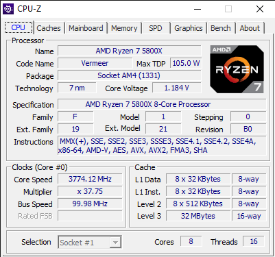

[Processor Information (Type 4) - Length 48 - Handle 0036h]
Socket Designation AM4
Processor Type Central Processor
Processor Family 6bh - AMD Zen Processor Family
Processor Manufacturer Advanced Micro Devices, Inc.
Processor ID 100fa200fffb8b17
Processor Version AMD Ryzen 7 5800X 8-Core Processor
Processor Voltage 8bh - 1.1V
External Clock 100MHz
Max Speed 4850MHz
Current Speed 3800MHz
Status Enabled Populated
Processor Upgrade Socket AM4
L1 Cache Handle 0033h
L2 Cache Handle 0034h
L3 Cache Handle 0035h
Serial Number
Asset Tag Number
Part Number Unknown
Core Count 8
Core Enabled 8
Thread Count 16
Processor Characteristics fc
Enabled Characteristics:
0x 2: 64-bit Capable
0x 3: Multi-Core
0x 4: Hardware Thread
0x 5: Execute Protection
0x 6: Enhanced Virtualization
0x 7: Power/Performance Control
Processor Family_2 6bh - AMD Zen Processor Family
Core Count 2 8
Core Enabled 2 8
Thread Count 2 16
Der Prozessor taktet zwischen 3800MHz und 4850MHz

Der Arbeitsspeicher taktet mit 3600 MHz
Der Prozessor ist aber für maximal 3200 MHz konzipiert.
Das bedeutet, es könnte sein das der Prozessor damit nicht zurecht kommen könnte?
Deshalb die Taktrate auf 3200 MHz reduzieren und schauen ob der blue screen dann noch auftritt?
Sollte das der Fall sein den Prozessor vom Hersteller austauschen lassen.
https://www.amd.com/de/products/cpu/amd-ryzen-7-5800x[/spoiler]
@Silver Server
versteh mich nicht falsch, ist nur eine frage. wieso hab ich dann keinerlei Probleme wenn ich einen CPU Stresstest mache ?
@Silver Server
habe den Ram jetzt auf Auto gestellt, werden berichten sobald ich wieder einen Bluescreen bekomme oder auch nicht. Vielen vielen Dank dir schonmal und auch all den andern.
Reaktionen: Dama
Weil ein Stresstest wie zum Beispiel mit Prime zum Beispiel die Ansprüche eines Spiels nicht simulieren kann.
Bei Prime wird ständig die nächste Primzahl gesucht. Das ist ein kontinuierlicher Vorgang. Im Betrieb, wie zum Beispiel bei Spielen ändert die Last ständig nach keinem bestimmten Muster. Mit Prime prüft man gerne ob die Temperatur unter Dauerlast nicht zu hoch geht.

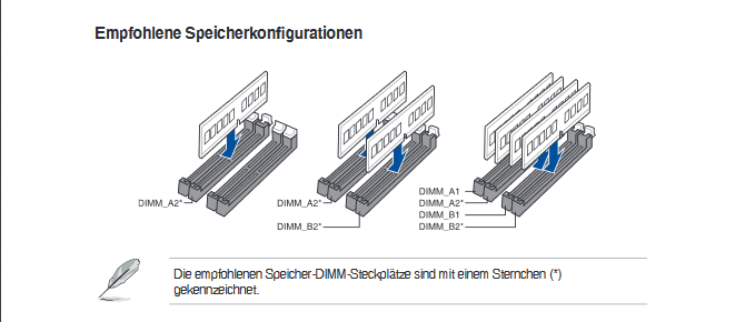

In welchen Slots stecken die beiden RAM Module?
Bei 2 Module die Slots A2 + B2 verwenden!
Auf der Asus Kompatibilitätsliste stehen die angegebenen Module nicht.
https://rog.asus.com/de/motherboards/rog-strix/rog-strix-b550-f-gaming-model/helpdesk_qvl_memory
Welche Chipsatztreiber hast du installiert?
Die von Asus? Die sind veraltet.
Bei AMD gibt es aktuellere https://www.amd.com/de/support/chipsets/amd-socket-am4/b550
Hast du da irgendwelche Asus Software installiert? zB Asus Armoury Crate, Asus AI Suite?
https://rog.asus.com/de/motherboards/rog-strix/rog-strix-b550-f-gaming-model/helpdesk_download
So kleines update. Nachdem ich im Bios den D.O.C.P mode wieder entfernt habe und auf Automatisch gestellt habe, hat der Bluescreen nicht lange auf sich warten lassen.
