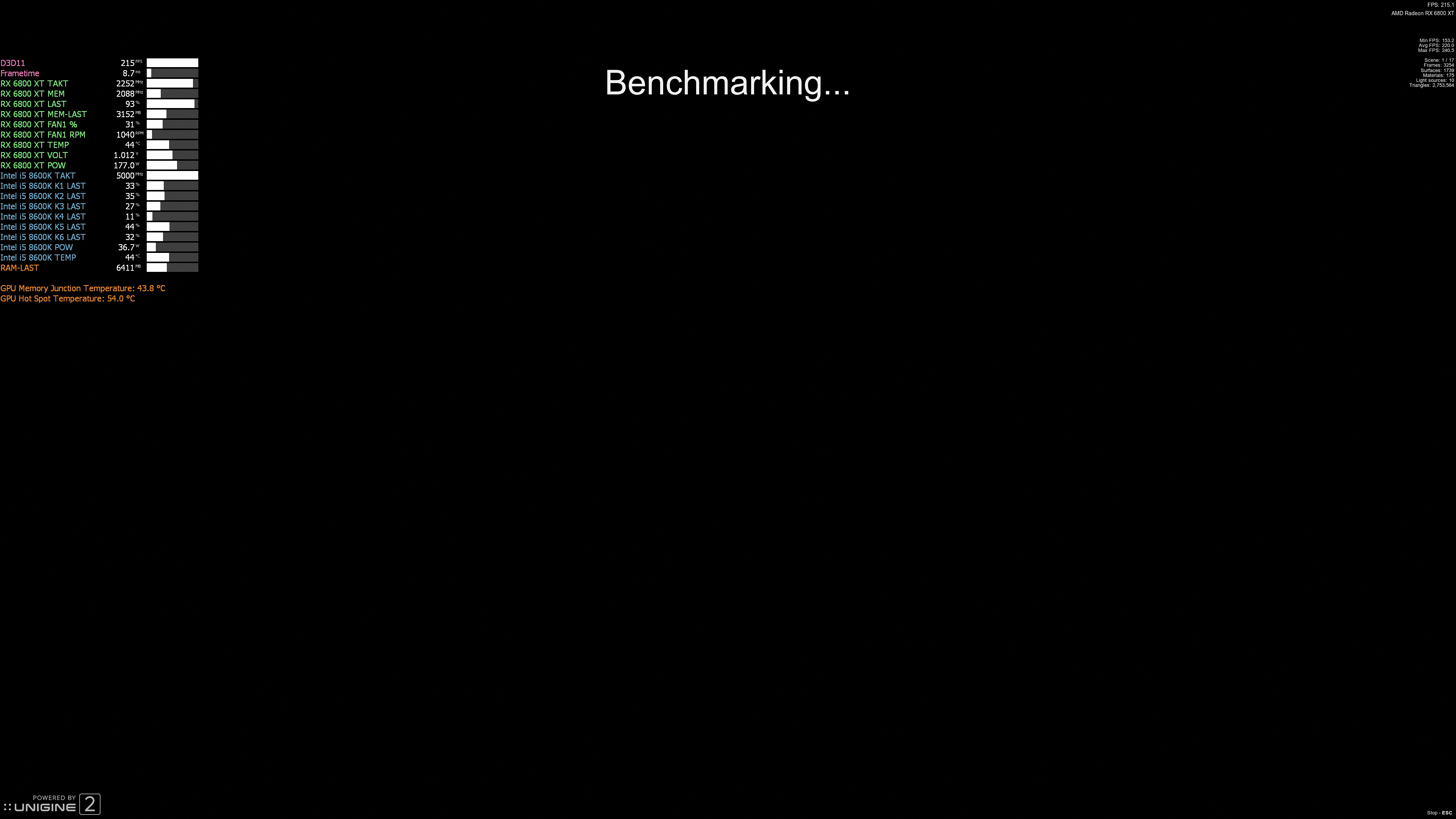

Hast du was im More Power Tool eingestellt?Zotac2012 schrieb:Ich habe jetzt gerade mal versucht, den Superposition Benchmark mit meiner RX 6800 XT durchzuführen, allerdings bekomme ich nur einen Schwarzen Screen???![]()

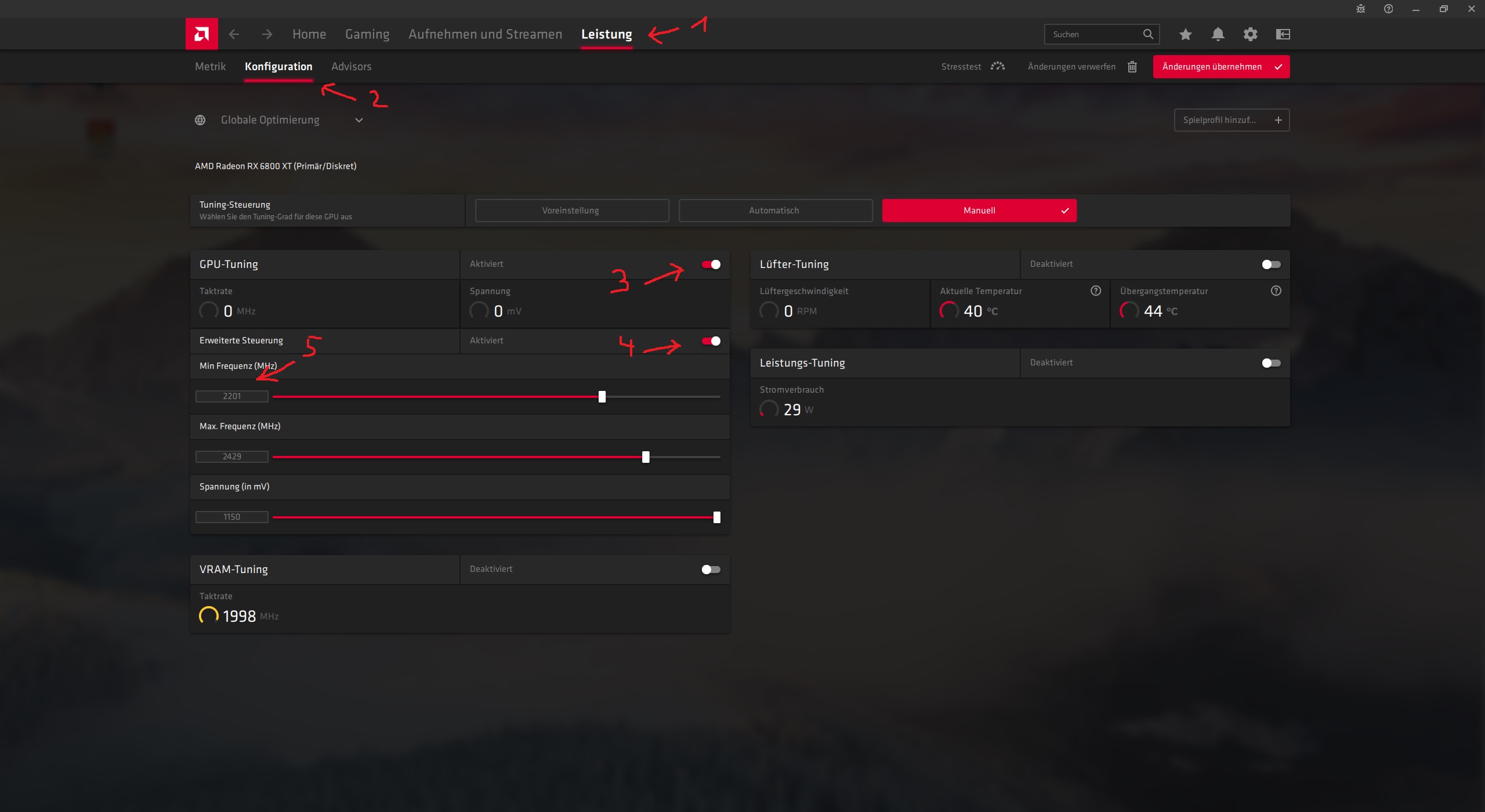

*-MaXXimus-*
- Apr. 2009
- 468
3252 schrieb:@5654
Im Adrenalin Treiber wird das eingestellt. Du musst nur schauen, welche 6XXX du hast und dann die Höhe anpassen.
Das obige Zitat, kleine Änderung große Wirkung. Funktioniert bei mir bestens. Selbstverständlich nur zur Überbrückung bis das Problem behoben wurde.IIxRaZoRxII schrieb:@*-MaXXimus-* echt du kannst die Probleme leicht lösen? Erzähl mir mehr. Ich hab nun knapp 2 Wochen ne Karte die mir das Gaming weshalb ich sie gekauft habe gehörig vermasselt und eine besserung scheint nicht in sicht zu sein, außer die Karte (wie es einige andere gemacht haben-vor allem in den meisten Treads wo die User frustriert sind) und die Karte aus dem System zu werfen
Ich teste ja wie schon beschrieben gerade die 6900 eines Freundes, der exakt die Probleme auch bei sich nachvollziehen konnte. Nach dem ich anfänglich gedacht hätte, dass ich die Ursache des Problems gefunden hätte, muss ich das jetzt korrigieren: Weiterhin starke Mikroruckler vor allem bei Cold War, die nicht in Zusammenhang mit dem Problem des heruntertaktens stehen. Den entsprechenden Lösungsvorschlag habe ich natürlich auch bereits beachtet und ich denke das werden viele derjenigen, die in den diversen Foren ihr Leid klagen auch getan haben. Ich hatte nach dem Windows Update auch erhebliche Probleme mit der 3080. Irgendetwas scheint da gerade richtig schief zu laufen - daher würde ich auch eher auf eine Problematik tippen, die primär von Microsoft verursacht wird. Zumindest Forza Horizon läuft wieder regulär nach dem Update.*-MaXXimus-* schrieb:Das obige Zitat, kleine Änderung große Wirkung. Funktioniert bei mir bestens. Selbstverständlich nur zur Überbrückung bis das Problem behoben wurde.
Momentan hilft da wohl nur abwarten. Oder aber die Karte auszutauschen.

Das Problem trat bei mir vor allem bei Dead by Daylight auf, seit setzten des minimaltakts habe ich zum glück ruhe.....
