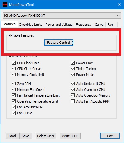

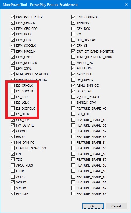

*-MaXXimus-* schrieb:
Wie genau funktioniert das ?
Du trägst das im More Power Tool ein. Markierte Stellen abwählen. Dann mit Write SPPT abspeichern und den PC neustarten

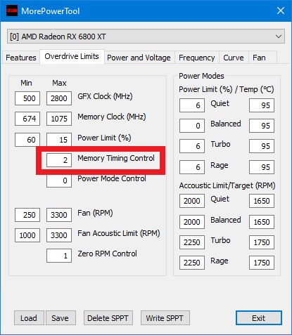

Was Igor empfiehlt, ist das setzen des Memory Timing Controls auf 2.
Das solle eine Verbesserung in Games bringen. Die Einstellung 1 wäre fürs Mining.
Kann dazu jemand was sagen?
