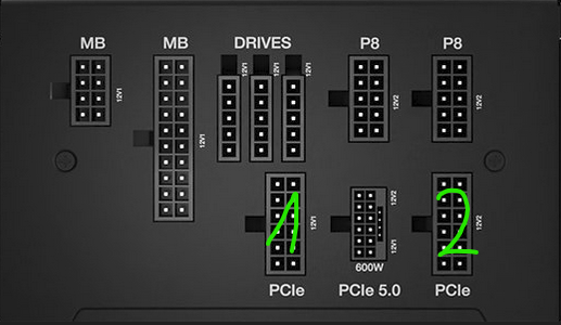

Die Karte mit zwei separaten Kabel am BeQuiet Netzteil anschließen:
ist so bereits angeschlossen.
