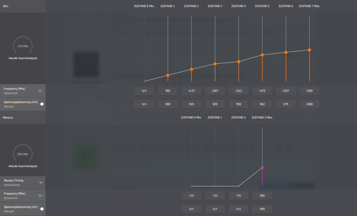

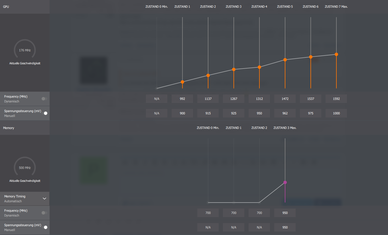

Safe kannst du auf jedenfall den hbm schonmal auf 900 MHz stellen. Bringt viel Performance.
ggf. p7 core takt auf 1600 oder 1550 reduzieren. powerlimit kannst du statt +15% auf 0% stellen. wenn das stabil ist, kannst mal noch 975mV bei p7 core und p3 memory probieren.
