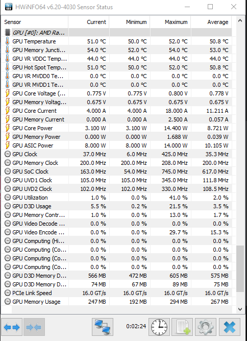

Was ich noch gerne anmerken würde ist das seit gestern bei HWInfo der Wert für die Lüfterdrehzahl einfach fehlt. Er ist einfach weg... Egal ob ich neustarte oder ein Spiel spiele.
Siehe Screen von HWInfo (Temperaturen beim nix machen sind natürlich i.o.)
