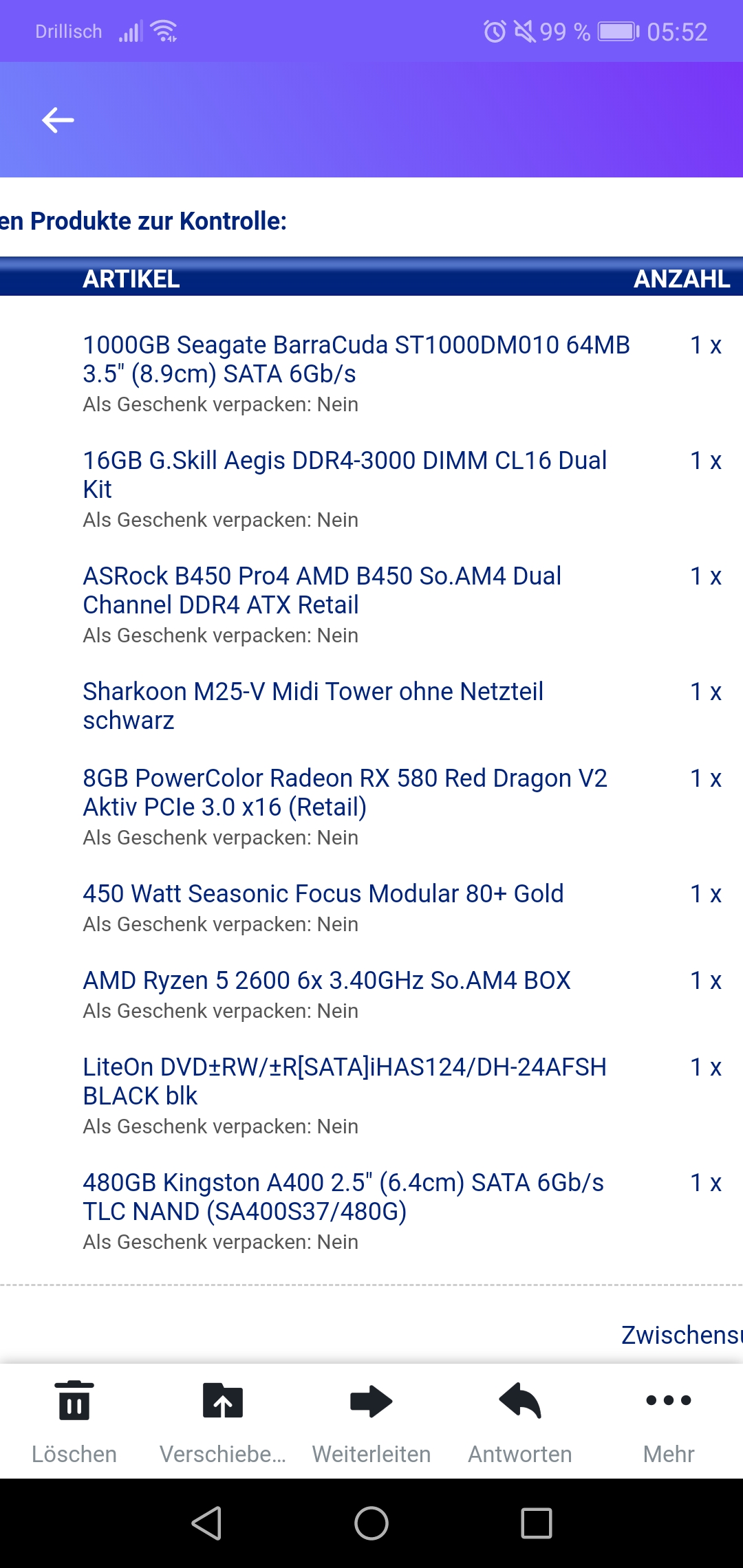

ich habe nun endlich meinen PC zusammengebaut. Ich hatte erfahrenere Hilfe :) Der PC startet und läuft ganz normal. Wenn man dann aber ein Spiel startet, gibt die Grafikkarte direkt "volle Pulle" und scheint auf Hochtouren zu arbeiten, auch bei einem sehr einfachen Spiel (ich habe es mit House Flipper getestet). Sie wird dann wirklich richtig laut. Beendet man das Spiel, hört sie direkt auf. Woran kann das liegen? Ich habe jetzt in den Rezensionen gelesen, dass die Grafikkarte wohl insgesamt recht laut ist. Soll ich sie lieber gegen ein anderes Modell austauschen oder lässt sie sich zuverlässig ohne Leistungseinbußung drosseln?
Meine Komponenten hänge ich nochmal dran.

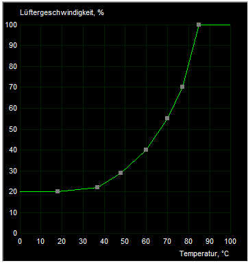

Danke für eure Antworten! Ich bin beim Thema "PC" ja immer total überfordert und habe wirklich wenig Ahnung... ich habe jetzt mal mit MSI Afterburner die Lüfterkurve geändert. Sieht die so gut aus oder kann ich daran noch schrauben?
Ich habe es jetzt gerade mal im Vergleich mit dem "Presetting" der Grafikkarte und meiner individuellen Lüfterkurve probiert und muss sagen, dass ein Unterschied schon deutlich zu hören ist. Mit Lüfterkurve ist es schon fast spielbar, etwas leiser wäre natürlich noch schöner, aber so kann ich wohl damit leben. Ohne klingt es fast schon wie ein Staubsauger... Die Temperatur geht ohne Lüfterkurve auf 70 Grad, mit Lüfterkurve waren es jetzt bei ca. 5 bis 10 Min. Probespielzeit maximal 75 Grad.
Für AMD GPUs würde ich dir empfehlen den Radeon WattMan zu nutzen, sowohl für die Lüfterkurve als auch für ein wenig Undervolting.

Erfahrene Hilfe beim Zusammenbau ist immer gut wenn man sich nicht so auskennt. Bei der Zusammenstellung aber auch - hier im Forum wäre dir sehr wahrscheinlich im Bezug auf die Lautstärke von vielen (von mir auf jeden Fall) zur RX580 nitro von Sapphire geraten worden. Den WattMan solltest du auf jeden Fall nutzen, ich habe den AB nur noch fürs overlay. Noch ein wenig undervolten, und bis 80°C würde ich auch kein Problem sehen, auch 85°C sind noch ok, mehr sollte es dann aber nicht werden.
