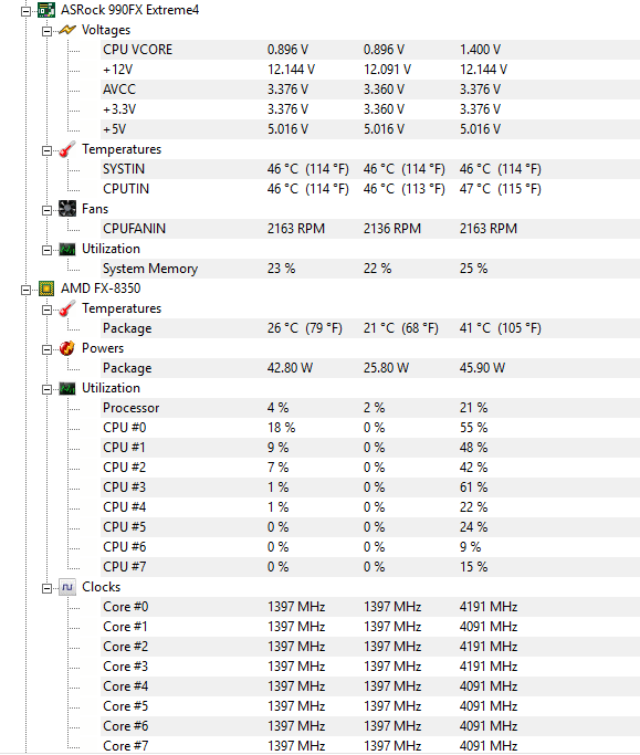

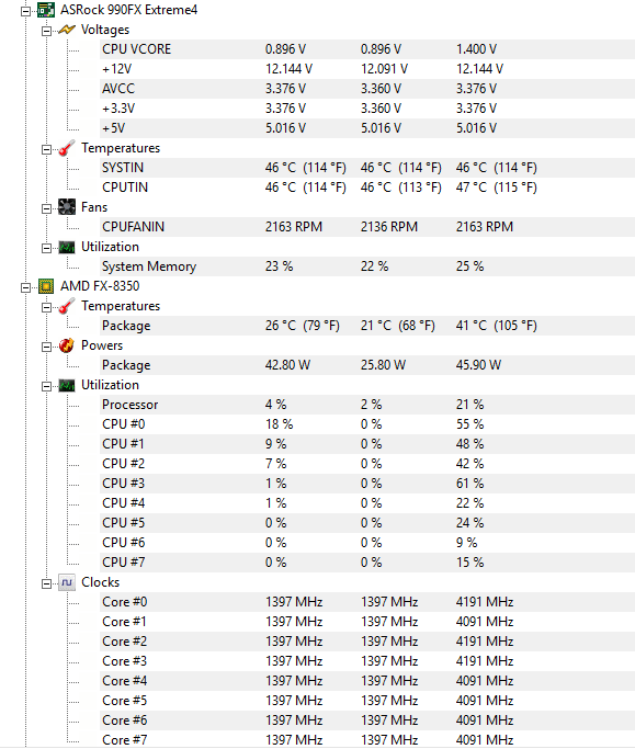

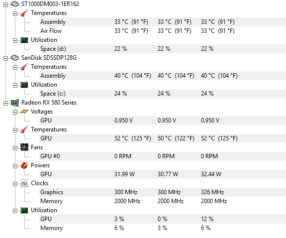

So hier sind die Temperaturen
Mainboard schaut ja ganz solide aus.
Beobachte mal den Takt+Auslastungs-Verlauf während du spielst.
Temperatur ist auch nur unter Last aussagekräftig.
Reaktionen: der Unzensierte
