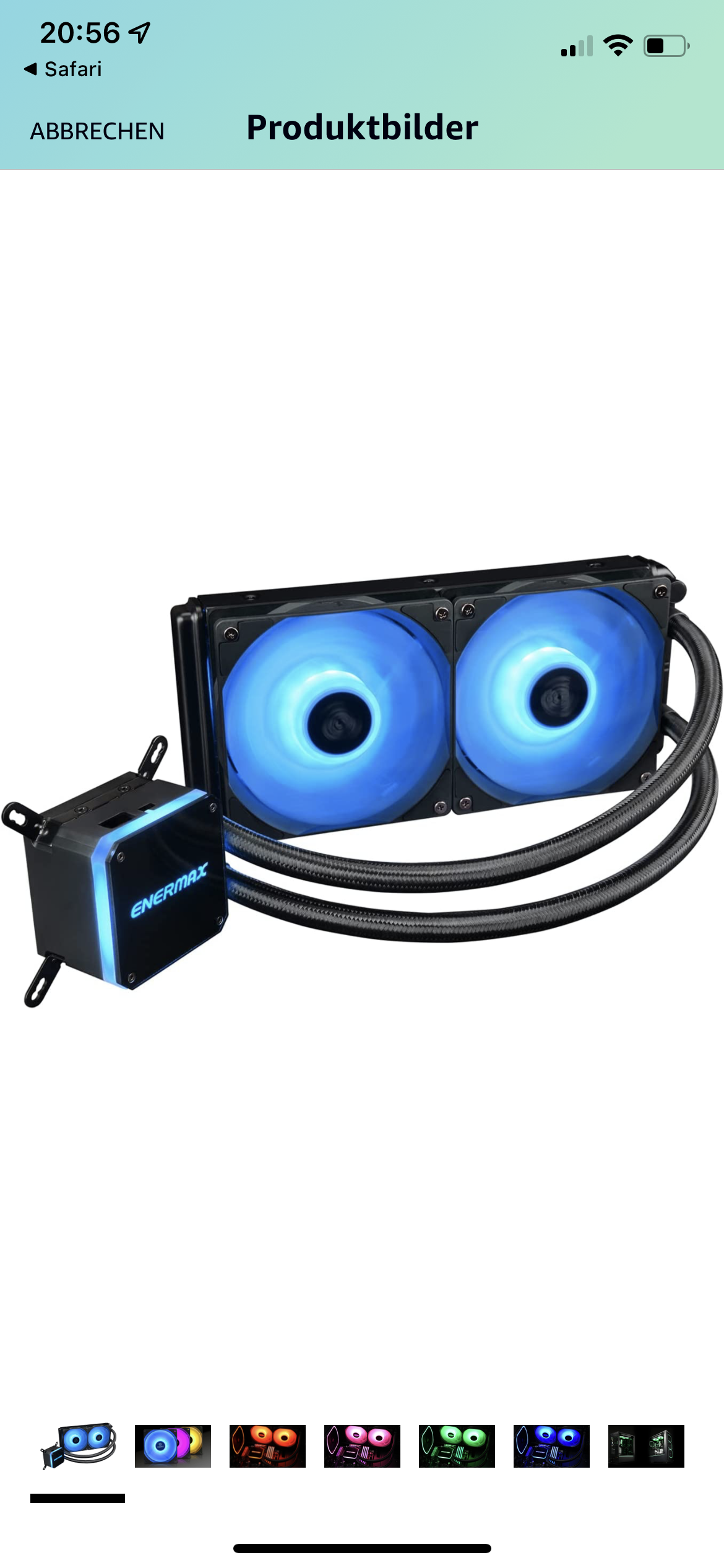

Mika27 schrieb:
AIO Enermax Liqmax 240mm
Welche? Da gibt es mehrere.

Das ist die AIO. Und was genau meinst du mit, was genau ich da mache? Ich zocke und dann wird die Karte heiß Die Frames droppen die Karte wird kühler und alles funktioniert wieder. Bis sich das ganze wiederhollt.
Okay, die AiO habe ich auch. Der 5800X ist nun mal ein Hitzkopf.
