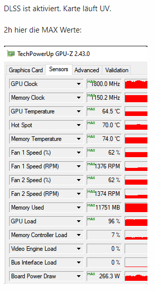

Mein Rechner ist dank meiner 3080 Ti unter Last nicht mehr Silent. Auch ein Umbau auf 3x 92mm Noctua hat kaum bis gar nichts gebracht. Verrückt.
Aber es geht auf jeden Fall kühler wenn man will !
2 Stunden God of War.
3440x1440 - UV der Karte und auch gecappt auf 75fps. <- KLAR ! brauch das weniger SAFT !

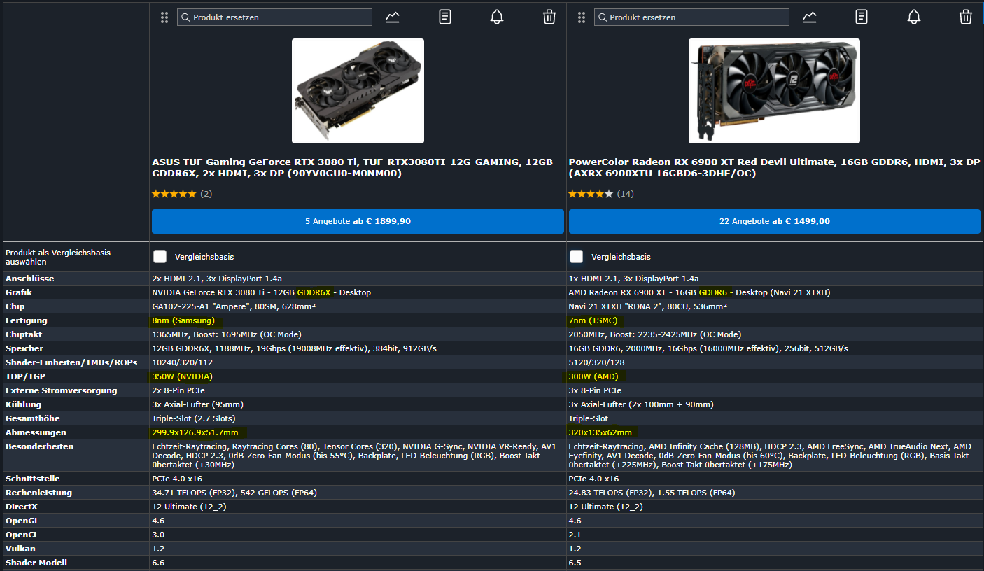

Weit weg von seinem Verbrauch bin ich aber nicht.
Der Trümmer sollte definitiv besser kühlen können:
https://geizhals.de/?cmp=2538368&cmp=2510147

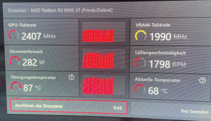

Aber bei 1800rpm und 87°C bei so nem fettem Kühler kann einfach was nicht in Ordnung sein (in meiner Welt) - Hab jetzt mal diesen Screenshot aus seinem anderen Thread zur Analyse herangezogen.

@Mika27 - Karte mal ausreizen und per GPU-Z 10min mitlaufen lassen.
Am besten ist eigentlich eine gleichbleibende Last.
Bilder vom Innenaufbau. <- Seitenteil ab und so das man alle Komponenten im Gehäuse auch sshen kann. Gegebenfalls auch andere Winkel damit alle Lüfter zu sehen sind.
