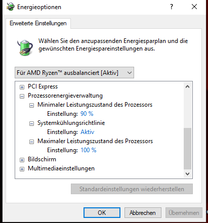

Hatten wir ja schon geklärt (Anfang des Threads) das AMD Profile sagt minimaler Taktzustand 90 % - damit taktet er halt nicht weit runter.

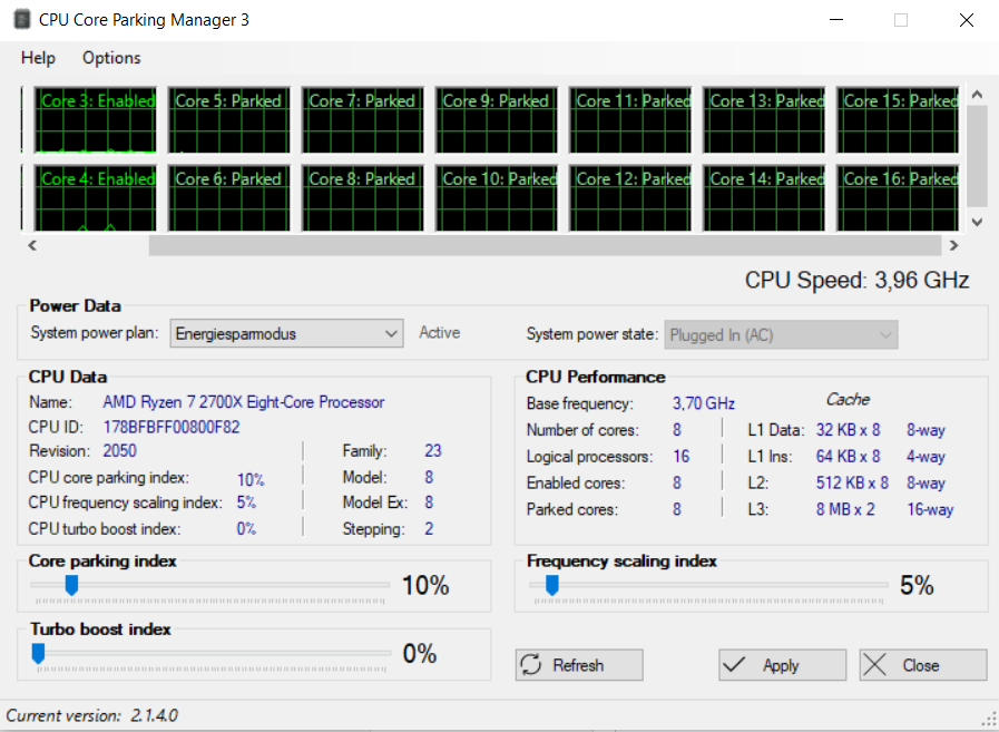

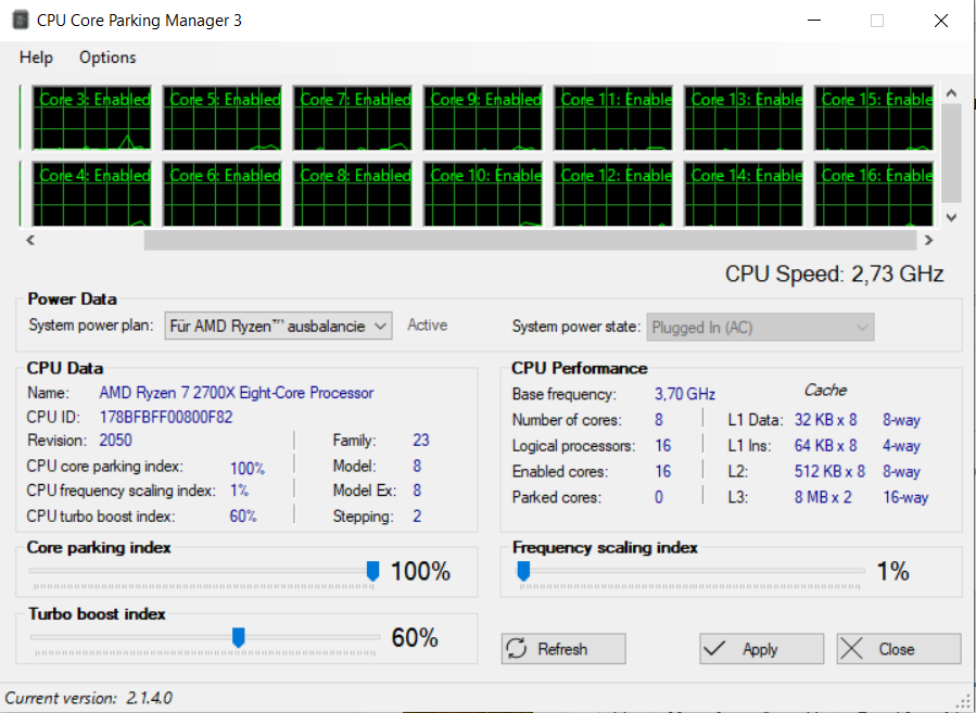

Ich habe noch ein bisschen mit dem Core Parking Manager rum gespielt. Anscheinend verhindert das Ryzen Profil tatsächlich, das Cores geparked werden...
(Auch nach 5 min idle)
Wohingegen z.B. Energiesparmodus sofort Kerne parked:
