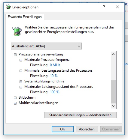

Unter Energieoptionen bei erweiterten Einstellungen unter Minimaler Leistungszustand des Prozessors mal auf 10% umstellen.

Tausend Dank! Warum ist im Standardprofile 90% eingestellt... ist doch total sinnlos! Jetzt geht es runter auf 2 Ghz - schon was ganz anderes als die 2,8 Ghz.
Ist immer noch viel, aber zumindest geht jetzt auch die Core Voltage laut CPU-Z runter auf 0,9V - nicht wie vorher immer über 1,35V.
Danke dir für diesen Tipp. Hätte gedacht, dass AMD das selbst optimiert im Ryzen Profile.
Ist schon wirklich komisch, dass man immer noch selbst Hand anlegen muss.
Kannst ja auch 3% ausprobieren,.

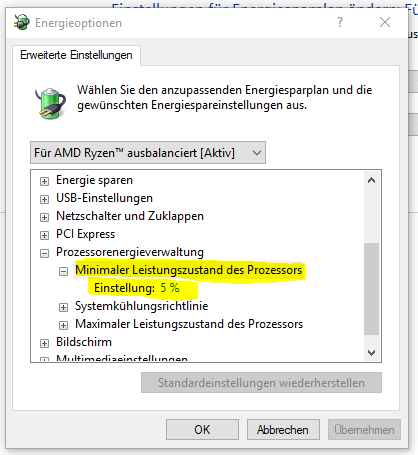

Lade dir auf der AMD Seite den Chipsatz Treiber für dein Mainboard herunter. Dadurch erhälst du ein neues Energie Profil " AMD ausbalanciert" sollte dein Problem lösen
