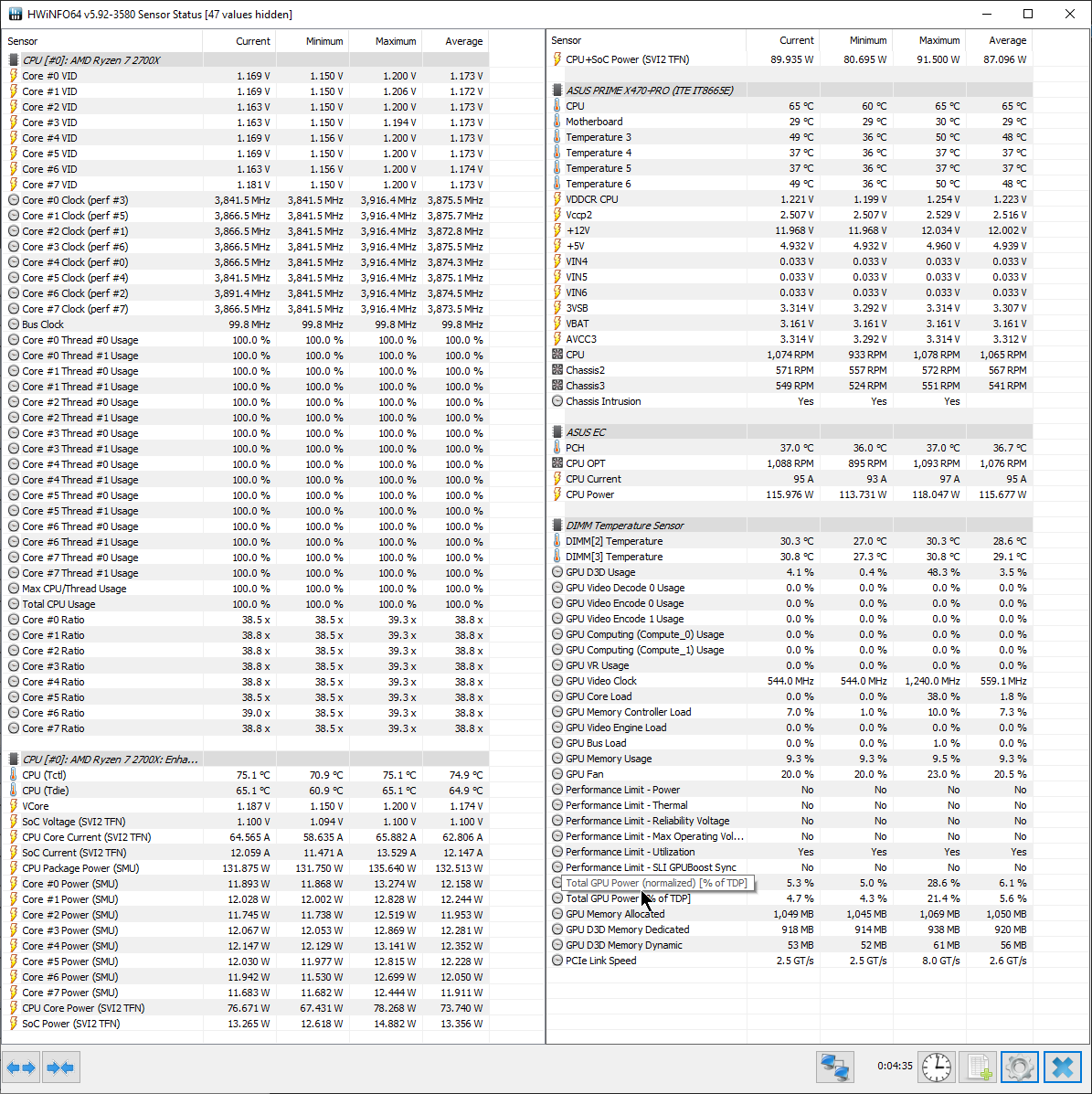

Abschließend noch ein Screenshot aus hwinfo.

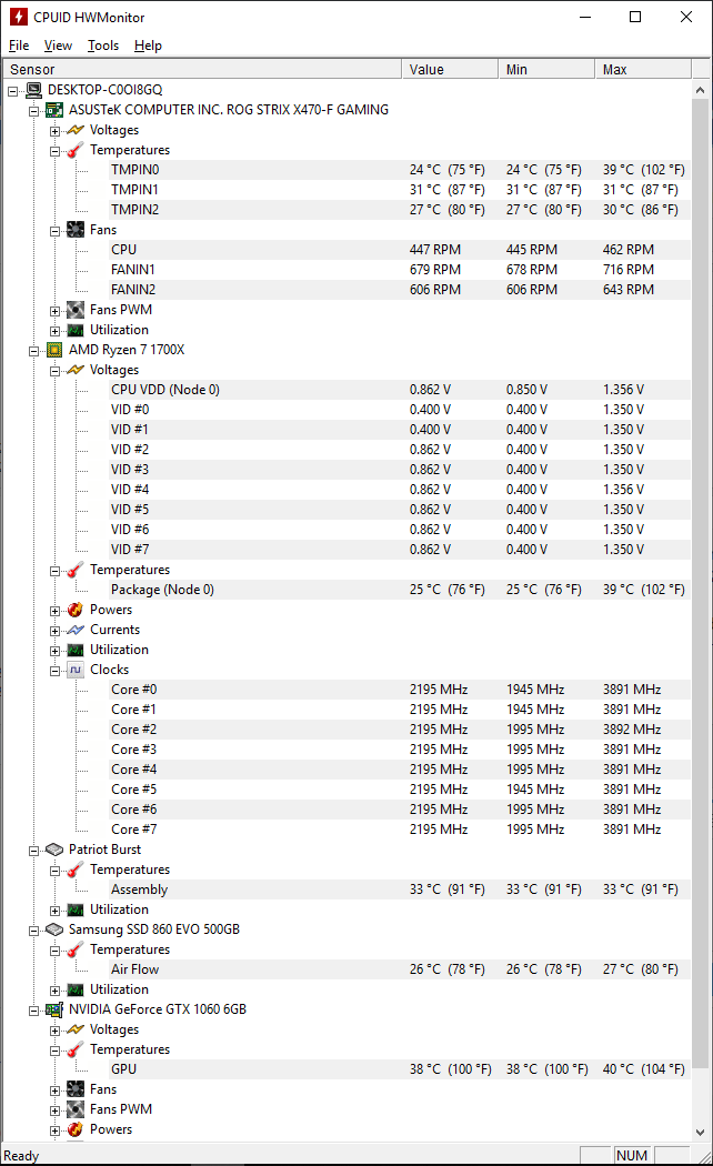

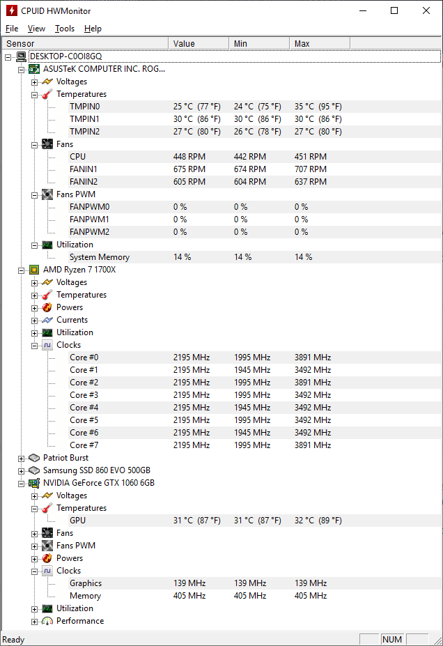

20°C Idle sind utopisch, @zelect0r, sorry, aber da kann ich selbst mit gutem Gewissen und Vertrauensvorsprung nicht mitgehen, sehe es da ähnlich wie @Flynn82. Könntest du mal die Temperaturen bei deinem Screenshot vom CPU ausklappen? Die wären mal interessant, die Mainboard Sensor Temps da sind unwichtig.
Da wärst du mit deinen 20°C im Idle ja teilweise unter Raumtemperatur, wenn du nicht gerade im Kühlhaus wohnst können die Werte faktisch nicht stimmen. Wären es 30°C würde ich noch sagen hui, nette Werte, aber das ist mir dann doch zu viel DeltaT zur Raumluft.

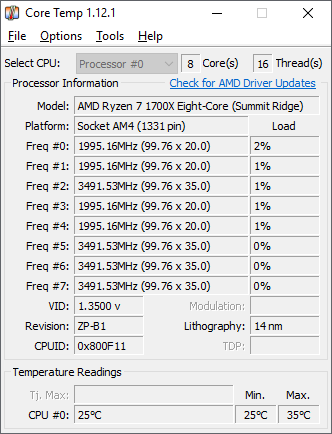

Hier Node 0 ist wohl die CPU Temp, habe es mit Coretemp gegen geprüft.
Die Mainboard Temps sind oben unter der Mainboard Rubrik.

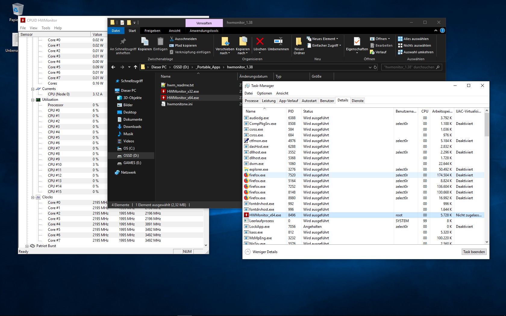

Was sagt hwinfo64?
Nope
zelect0r schrieb:
Der erste Screenshot ist von HWinfo64.
Nein, da steht HWMonitor. Wäre es HWInfo64 würde auch das im Fenstertitel stehen.
Dann scheint es bei Version 1.38 nicht mehr so zu sein.
Habe die wirklich gestartet.
Da kannst du es sehen.
