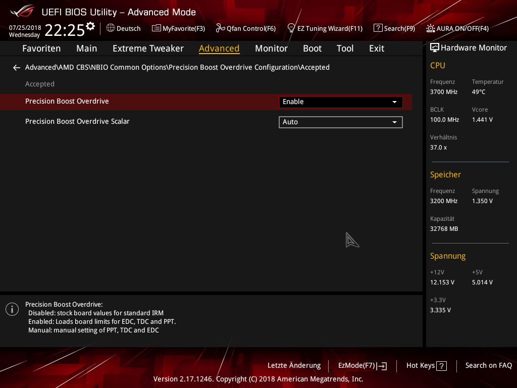

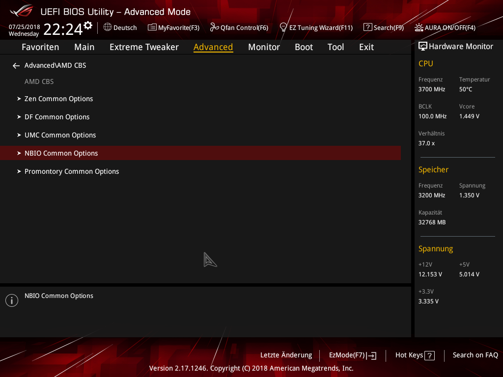

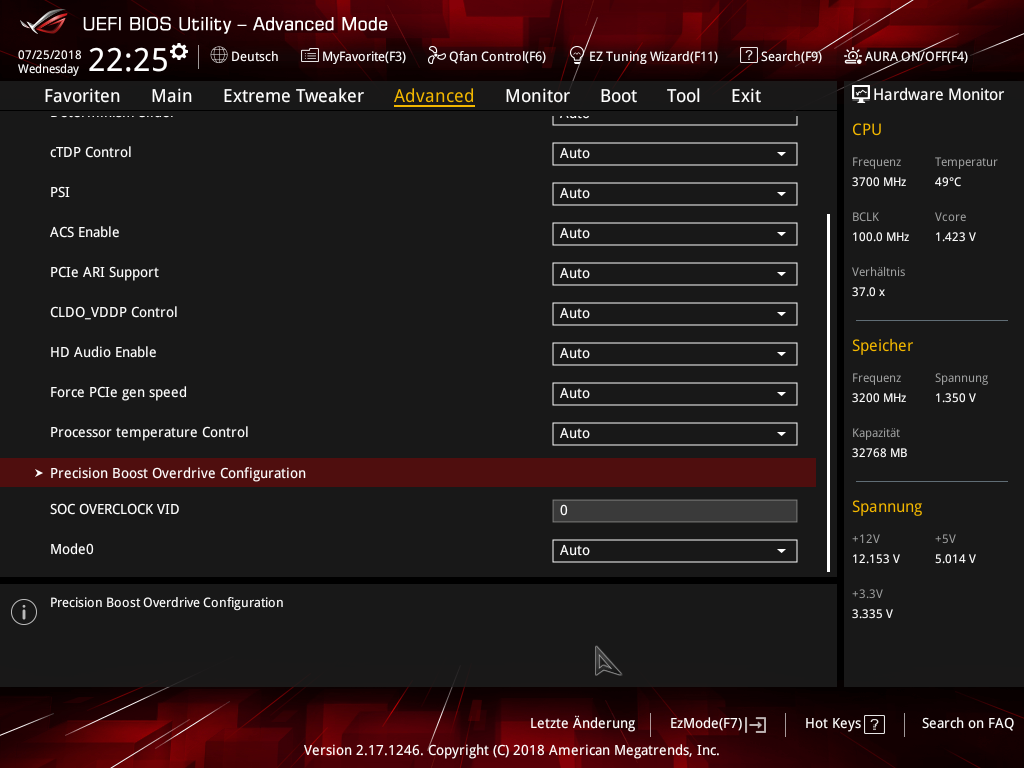

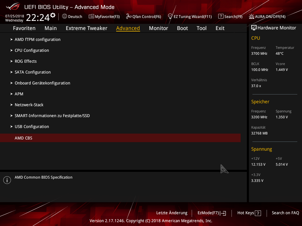

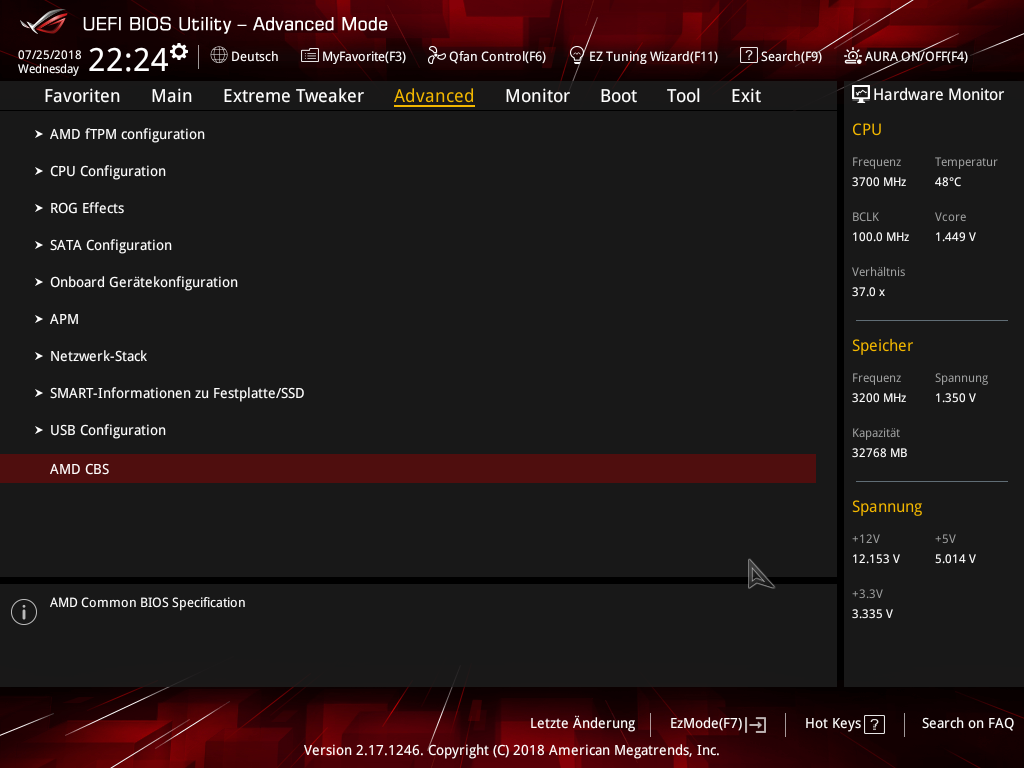

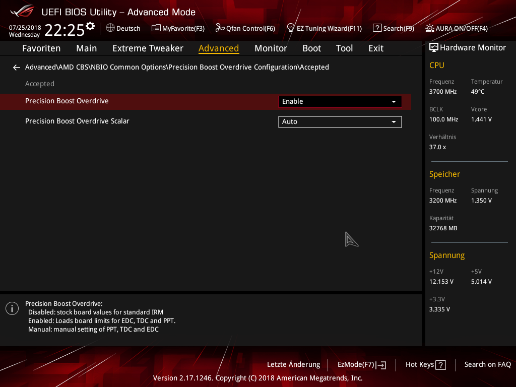

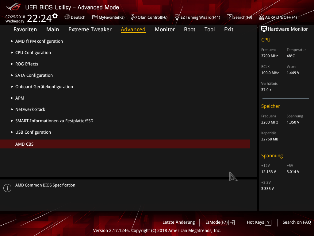

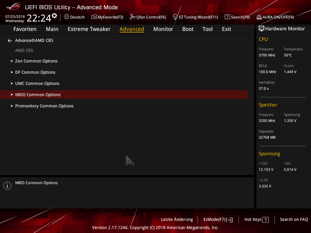

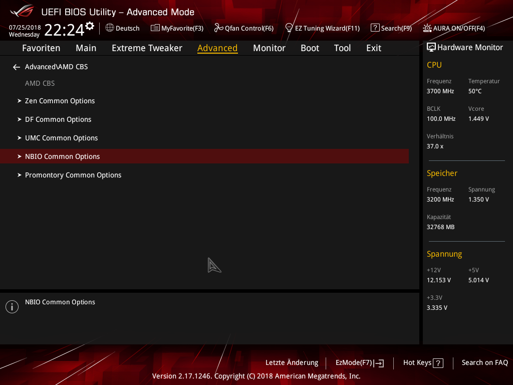

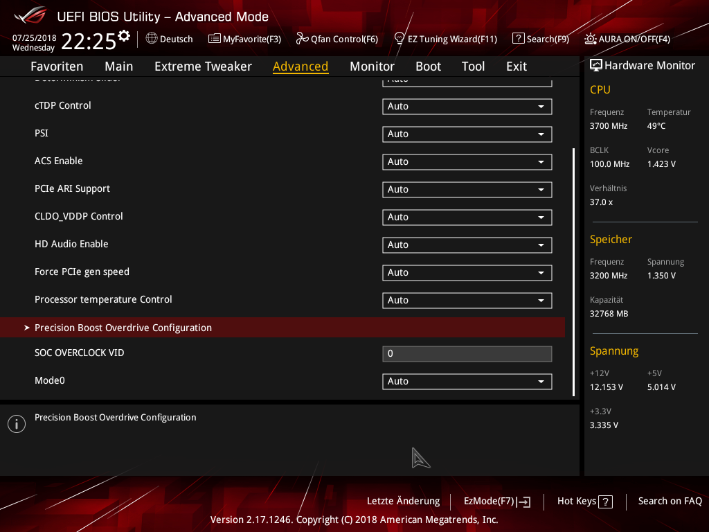

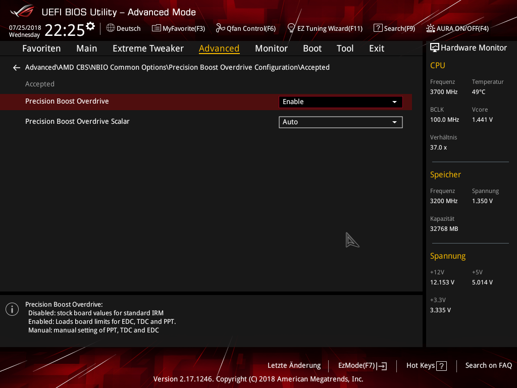

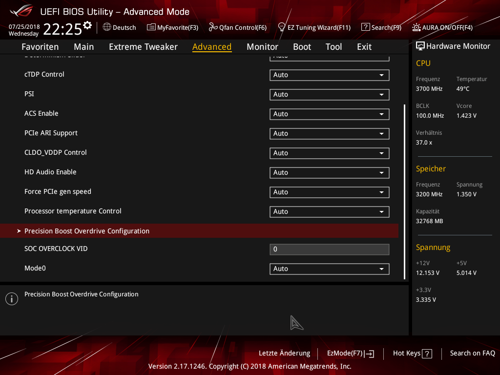

Die sehr hohen Spannungen kommen durch "precision boost overdrive"
hab zwar ein Asus CH7 aber die einstellung sollte es bei deinem Board auch geben.
Die CPU boostet dann immer noch aber halt nicht mehr ganz so hoch.
wenn es auf Auto steht ist es in der Regel an, also explizit auf "disable" stellen.
Also durch den Ryzen Energiesparplan ist meine Spannung ein kleines bisschen besser geworden...(0.05V im Schnitt). Jedoch ist sie mir mit Boost immer noch deutlich zu hoch. Durch den Plan hab ich ja nun das "Problem" das alle Kerne dauerhaft auf maximal Takt sind, jedoch hat auch jeder Kern laut HWMonitor durchgehend über 1,4V anliegen... Deshalb habe ich das jetzt erstmal wieder ausgeschalten, also den Boost. Ich dachte das die Spannung dann trotzdem runtergeht, haben zuminderst einige hier oder woanders gemeint.
Anhang anzeigen 696568Anhang anzeigen 696570Anhang anzeigen 696571Anhang anzeigen 696572
kann ich dort die Stärke des Boost einstellen? Ich hab das gleiche Overlay wie du auch

Ich habe bisher nur mit den Precision-Boost-Overdrive scaler'n rum gespielt und zwischen 1X und 10X eigentlich kaum Unterschiede feststellen können.
Mit den manuellen Werten für EDC, TDC und PPT habe ich noch nichts gemacht, da sie im Bios selbst schlecht dokumentiert sind.
