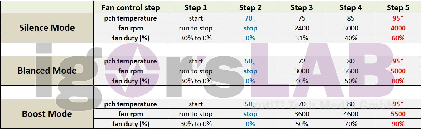

KnolleJupp schrieb:
Ich gehe sehr stark davon aus das dieser auf den meisten Mainboards temperaturgesteuert samt einstellbarer Lüfterkurve sein wird und manche vermutlich sogar einen "Zero-Fan-Modus" bieten werden.
Laut oder leise? AMDs X570 Chipsatz-Kühlung mit Lüfterkurven und Semi-Passiv Modi im Detail! | igorsLAB exklusiv
795502
[Quelle: igorsLAB]
Reaktionen: DEADEYE_Flint
