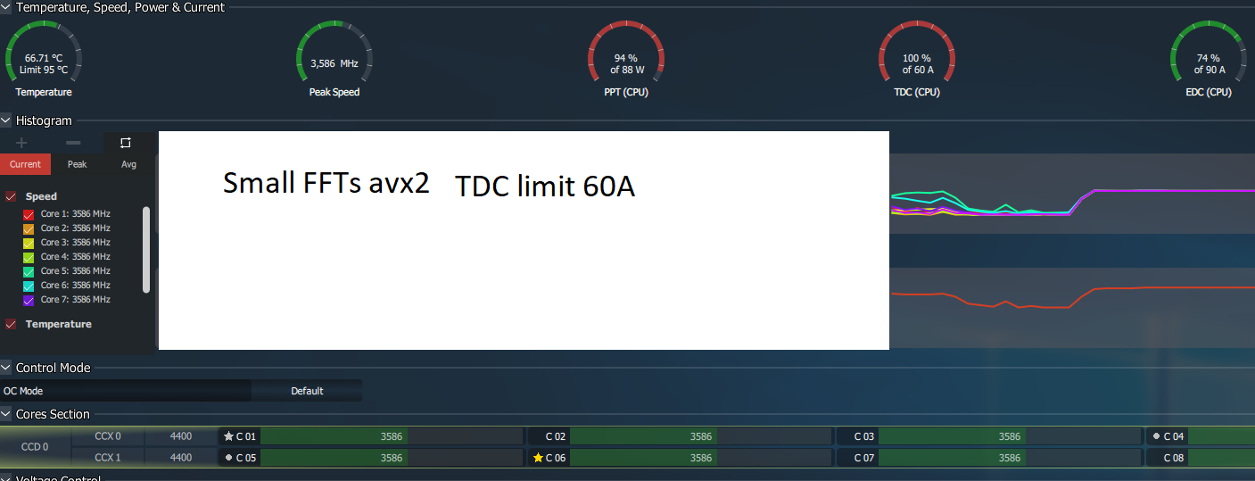

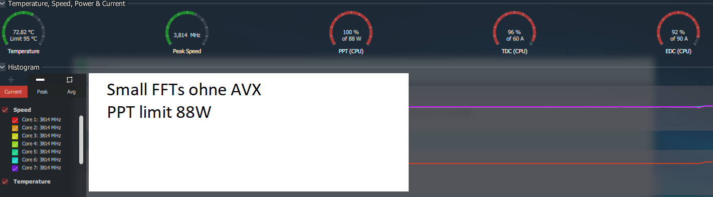

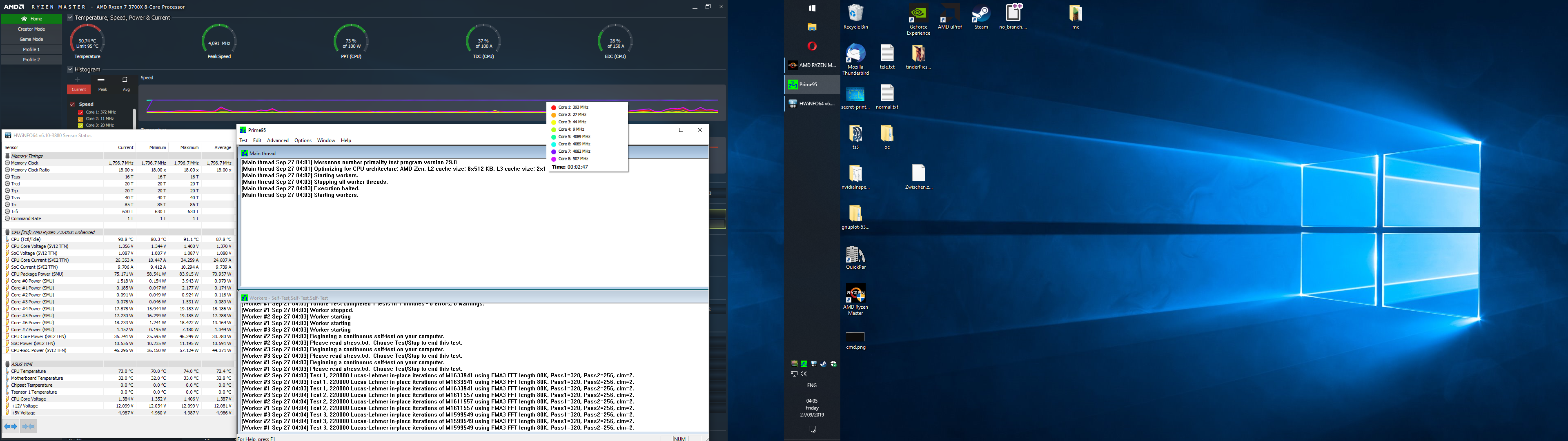

Bei mir erzeugt Prime Small FFTs eine niedrigere Temperatur mit AVX als ohne.

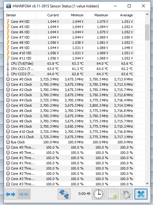

824551
Die CPU taktet hier zwischen 3,7-3,8Ghz hin und her. Sind knapp über 60°C. Deaktiviere ich AVX, lande ich bei knapp über 70°C. Wie man aber sehen kann, läuft die CPU in sämtliche Limits hinein.

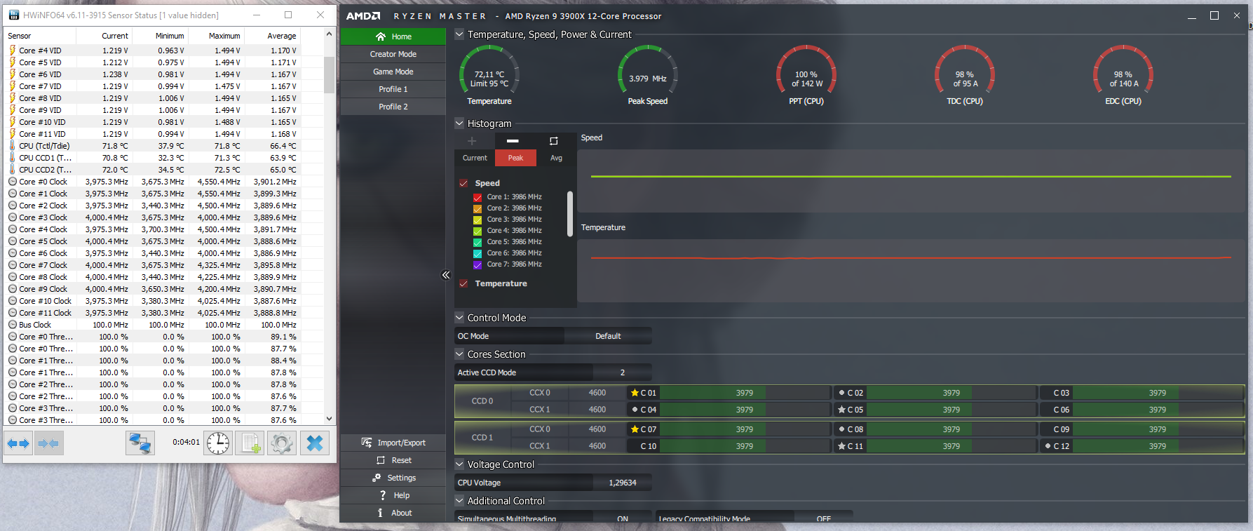

824552
Warum auch nicht? Deine CPU läuft hier am Power-Limit von 140 Watt, so wie es AMD für die 105W TDP CPUs vorgesehen hat.
Mit AVX verteilt sich die Wärmelast innerhalb der CPU auf andere Hotspots, da sind die Spitzentemperaturen niedriger, obwohl insgesamt die gleiche Wärmelast abgeleitet wird.
Auf welche anderen Hotspots verteilt sich die Wärme bei AVX? Man sieht ja, dass unter AVX Last die Spannung niedriger ausfällt, also entsteht da auch nicht die gleiche Wärmelast.
Welche Package Power zeigen Dir die Auslesetools denn in einem Lasttest mit AVX an?

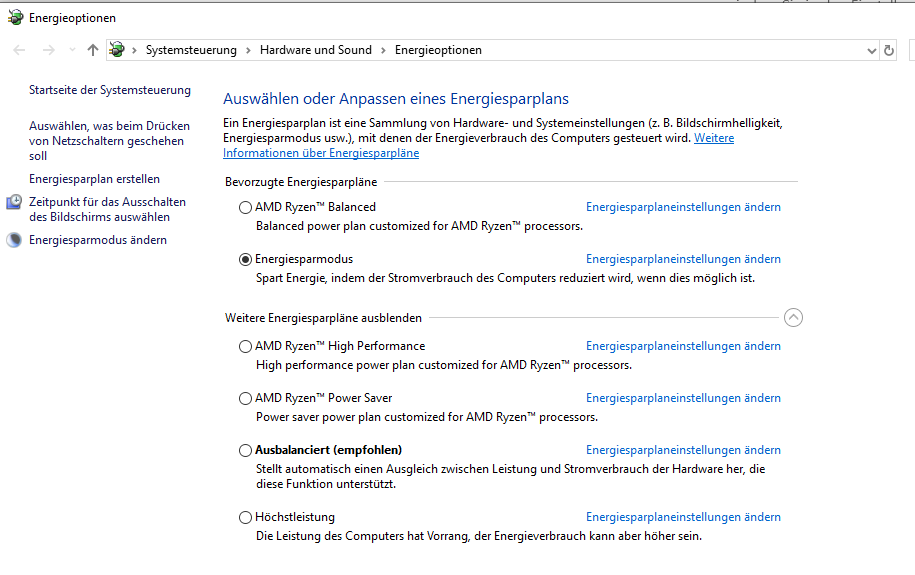

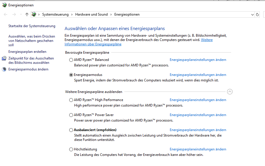

Wenn dir diese Brutalen Temperaturen beim Surfen nicht zusagen stell in den Energieoptionen auf Energiesparmodus, dann wird alles gut und verbrauchst beim surfen die hälfte an Strom...
HW Info beim surfen mit Energiesparmodus
Editiert: sry, nichts sagenden Bildabschnitt geuppt ^^
Reaktionen: Multivac

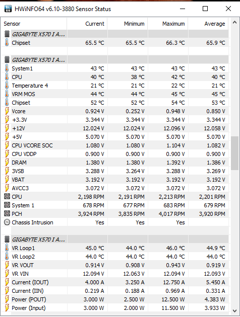

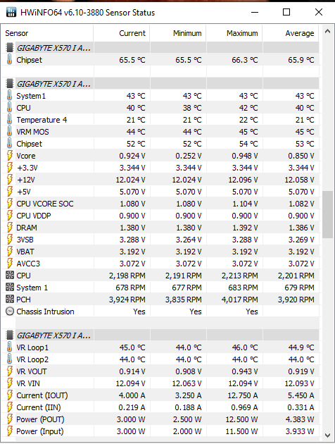

Im wirklichen IDLE hat ein 3700X bei mir 29-32 Grad, 2200 Mhz Takt und eine Package Power von 12-14W bei 0.2V Spannung pro Kern und 0.9V allgemeine Vcore. Wenn jetzt leichte Last anliegt (Browser öffnen), zündet der Turbo auf einzelnen Kernen, mit in meinem Fall an die 4400 Mhz auf diesen Kernen und bis zu 1.5V Vcore, Package Power von 28-48W. Die Temp steigt auf um die 63 Grad und da du nur die Spitzentemperatur angezeigt bekommst (TCTL/TDIE), reagiert auch die Lüftersteuerung und dreht hoch.
Bei HWINFO kann man sich inzwischen diese Spitzentemperatur und die Durchschnittstemp jedes CCD anzeigen lassen. Die Duchschnittstemperaturen sind viel relevanter und auch Boost und die Drosselung reagieren da drauf.
Also nicht vom Spitzenwert irre machen lassen.
Dieser kurzfristige Turbo ist aber schnell wieder vorbei, nachdem die Last abgearbeitet wird und der Takt und die Spannung senken sich sofort wieder. Wegen der erhöhten Wärmedichte der kleinen Chiplets kriegt man die Hitze nur schlecht von der CPU weg., also bleibt die Hitze noch ein paar Sekunden relativ hoch.
Das Ganze ist aber so gewollt, nennt sich Race to Idle und spart Strom.
Wenn wir jetzt wirklich Vollast auf alle Kerne anlegen, dann kommen wir auf "nur" 1.31 V Vcore und einen Takt von um die 4100 Mhz auf allen Kernen beim 3700X, Package Power landet bei 90W und Temps bei etwa 74 Grad.
Also am besten die Lüftersteuerung mit Verzögerung einstellen (Hysterese) und erst über 65 Grad überhaupt minimal aufdrehen. Bis 75 Grad boosten die neuen Ryzen voll, ab 95 Grad (im Schnitt) ist max Temp wo gedrosselt wird und Sicherheitsabschaltung wird IMHO erst ab 105 Grad gemacht. Also alles im grünen Bereich bei dir.
Reaktionen: droogF und Multivac

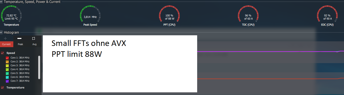

Hallo, ich habe jetzt seit zwei Tagen den 3700x. Habe es jetzt zwei Abende analysiert und kann eigentlich das meiste erklären. Ich hatte nur noch einen kleinen Rest alte Wärmeleitpaste die kann schon gut 6 Jahre alt sein und wahr sehr zäh.
@Gee858eeG
@SKu
Volllast ist ein schwammiger begriff, aber die von dir genante Temperatur liegt im Rahmen von plausiblen Werten. Wichtig ist das wir folgende Formel verstehen Power = Spannung * Widerstand (ich benutzte später nur P = V * R). als beispiel nehmen wir mal die letzte Prime Version(v29.8 build 6) AVX einheiten sind physikalische vorhandene Einheiten welche wenn sie benutzt werden den Widerstand deutlich erhöhen, wenn P konstant ist muss die V gesenkt werden, wenn R steigt. jetzt wird es interessant ohne PBO kann PPT oder TDC das erste limit sein. vergleiche einfach die von mir angehängten Bilder TDC_limit & PPT_limit. das PPT-limit wird ohne avx erreicht und das TDC-limit mit AVX2.

Es sind nur vereinzelte hotspots ein zen2 Kern bei 1.5V mit 4.4ghz takt ist wärmer als 8Kerne bei 1.2V und 3.9ghz. Bei mir reichen 3Kerne um 90°C zu erreichen. Die 73W verteilen sich nur über 3/8 der Chiplet flache. bei 88W last auf allen 8Kernen sinkt die maximale Temperatur auf ~72°C.

Hwinfo zeigt bei mir im IDLE zuletzt 2200Mhz und um die 12W Packege Power mit an bei 0.2V pro Kern.
Danach werden die Kerne wohl schlafen gelegt, was HWINFO aber nicht erkennen kann.
