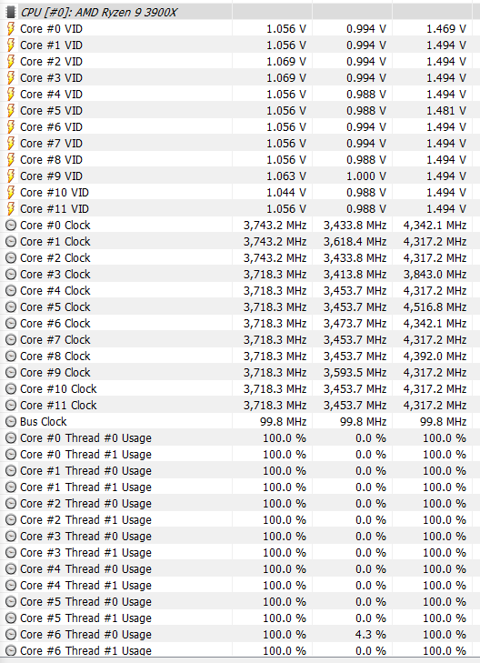

Was mich ebenfalls wundert: Die aktiven Kerne bekommen alle (nahezu dauerhaft) ca. 1.4 bis 1.5 Volt, selbst wenn nur Chrome oder dergleichen offen ist. Ich kann mir kaum vorstellen, dass das auch normal sein soll?
Alles ok
starte mal prime und du siehst wie sich die spannung unter wirklicher last verändert.

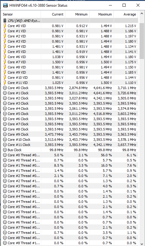

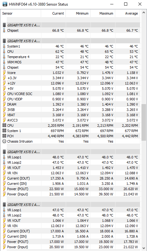

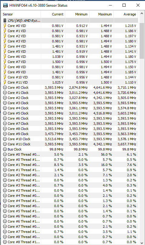

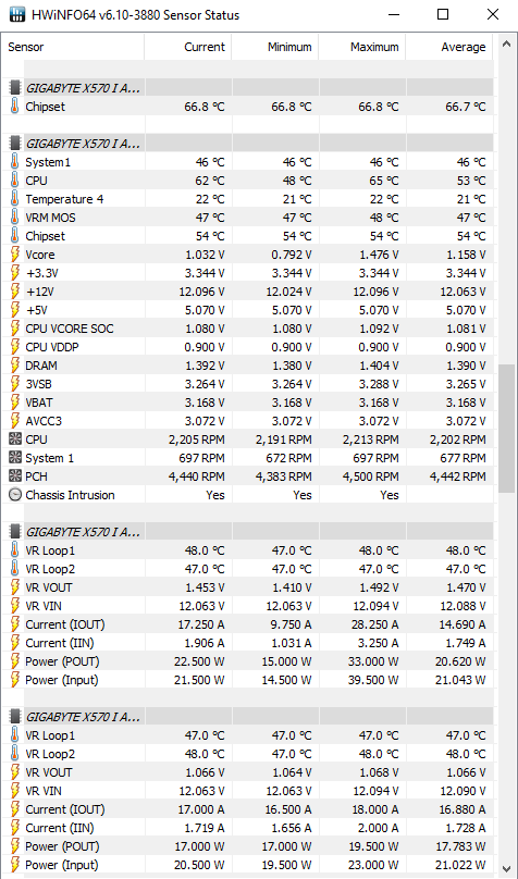

Temperaturen grade beim CB Stöbern, Springt bei mir auch ganz gewaltig, ist aber im ITX Case mit 240er AIO
Das ding wird schon gerne mal verdammt warm :)
Also 62° fürn bissel Surfen ist schon heftig.
@maikrosoft will hier nichts schönigen, Die Temperatur Spingt extrem hoch und runter.
Das habe ich so bei noch gar keiner CPU gesehen...
Edit: Ryzen Balanced

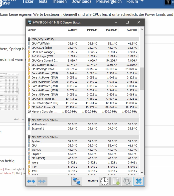

Bei mir siehts aktuell so aus beim CB Surfen: Ryzen Balanced mit angepassten Settings:
824540
Kann man nicht mit einem R5 3600 vergleichen... Meine Freundin hat einen 3600er mit der selben AIO, unterschied wie tag und Nacht... :) Das was sie beim Zocken hat habe ich im IDLE ^^

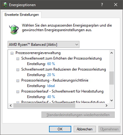

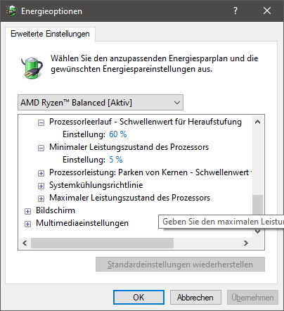

Wenn ich den Ryzen Balanced nehme ohne eigene Anpassungen bin ich bei Surfen auch um die 50°C im mittel.
Zum Glück gibt es Drittanbieter Tools um ein paar mehr Optionen freizuschalten ;)
824542
