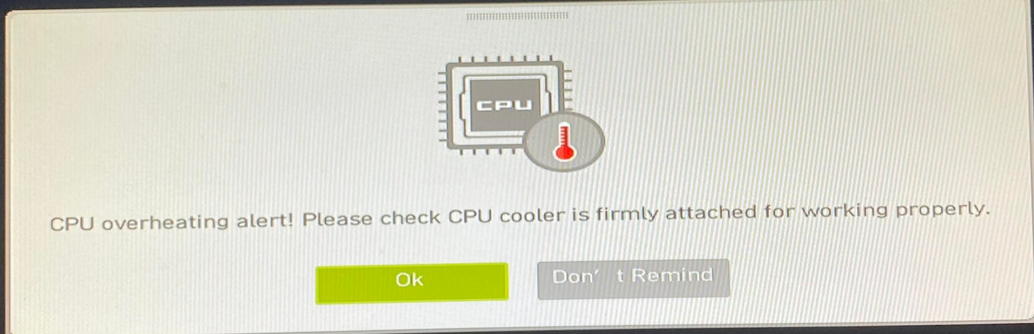

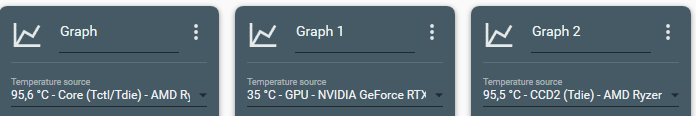

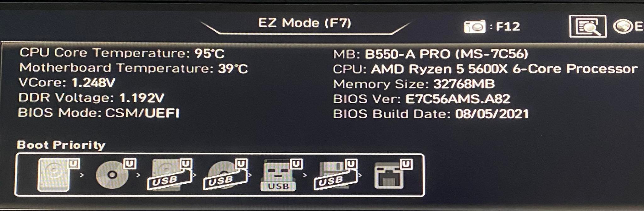

Also mein Problem besteht jetzt ca. 2 Wochen schon. Wenn ich den PC starte kommt die Meldung: CPU overheating alert! Please check if CPU cooler is firmly attached for working properly.

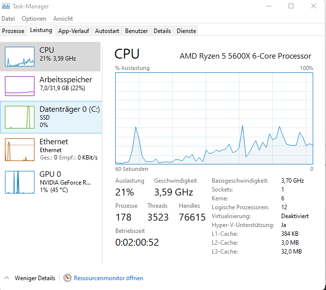

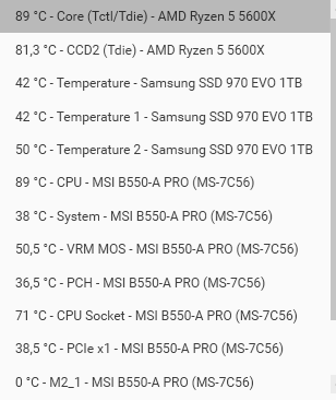

CPU arbeitet mit extremen Temperaturen. Im Normalbetrieb ca 77-79 Grad und wenn ich zB ein Spiel starte und spiele ca 95 Grad konstant. In Valorant zb. schwanken meine FPS sehr. Von 200-320 FPS. (meine Hardware könnte normalerweise mehr und konstantere FPS schaffen oder) ?
Vielleicht wird die CPU so heiß wegen den fehlenden zwei Lüftern an meiner Wasserkühlung - schlechter Airflow?

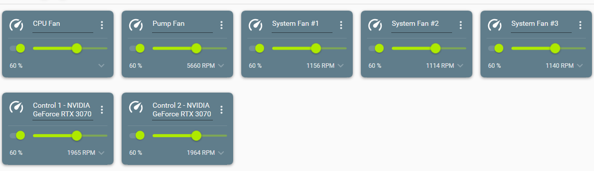

PC und Lüfter von jeglichen Staub entfernt. Ich hab den PC neu aufgesetzt. Bei Fan Control alle möglichen Einstellungen probiert (mehr Kühlung).
CPU raus und wieder rein. (sollte richtig sitzen)
Im Anhang sind alle nötigen Bilder zu CPU-Z, Bios, Fan Control usw..

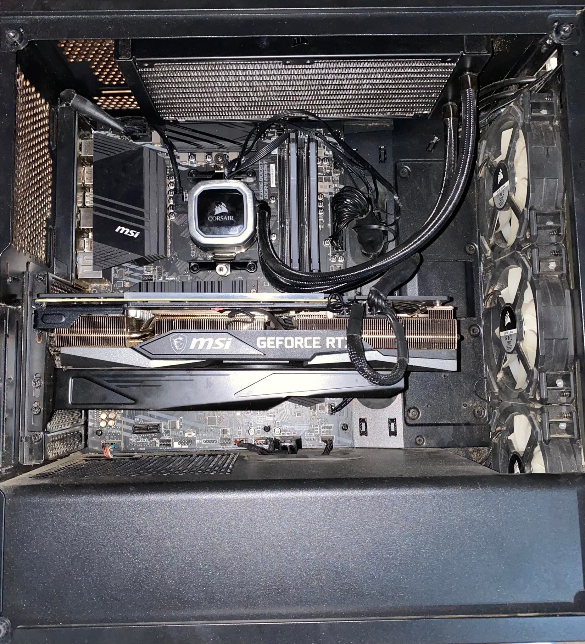

Wie soll denn bitte heiße Kühlflüssigkeit in deiner AiO-Kühlung kühler werden, wenn da kein Lüfter drauf ist und das Teil lediglich vom Luftstrom der beiden (genau genommen ist es nur der obere) Gehäuselüfter bedient wird? (vor allem bei den aktuellen Temperaturen)
Lüfter montieren und das Problem sollte gelöst sein.

Pfff.... 🤭 Lüfter im Heck kann auch nicht schaden, um die Abwärme der GPU schneller loszuwerden.

Von jeglichen Staub entfernt?? Naja ich will ja nichts sagen aber wenn das Innere von meinem PC so dreckig und süffig aussehen würde, täte ich im Strahl brechen. Hast du dir mal Kaffee, Limo oder was ähnliches drauf geschüttet?

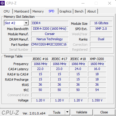

RAM hast du extra so eingestellt?

Hast du überhaupt die Corsair iCUE Software installiert? Bei normaler Installation kannst du dann damit die Pumpendrehzahl und die Drehzahl der Lüfter, welche zum Radiator gehören, steuern bzw. einstellen.

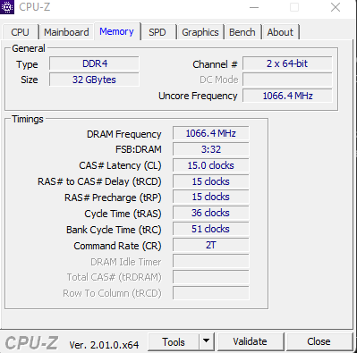

btw, dein RAM läuft nur mit 2133. lade doch mal das XMP im UEFI. es sei denn natürlich du hast dir 3200er gekauft damit der nur mit 2133 läuft, dann passt das so wie es ist.
edit: welcher pfuscher war das denn?

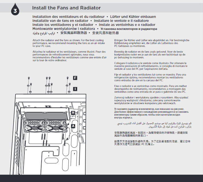

Hier mal das wichtige Bild aus dem Quick Start Guide zur H100i:
Reaktionen: Rapsody14
