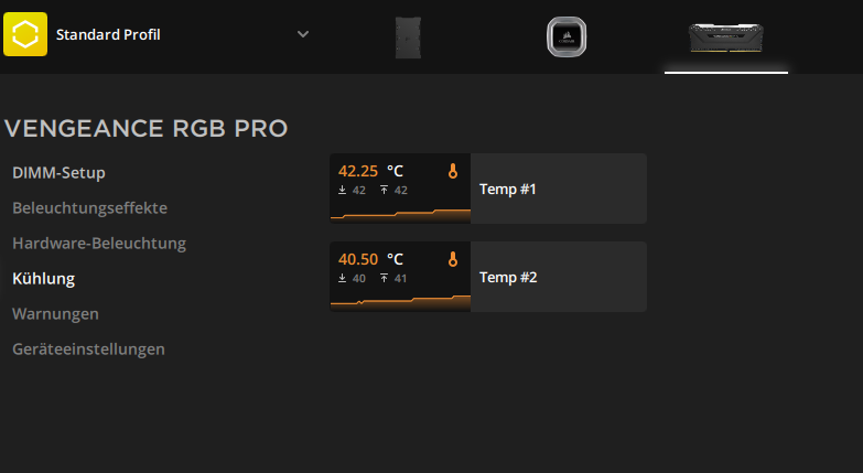

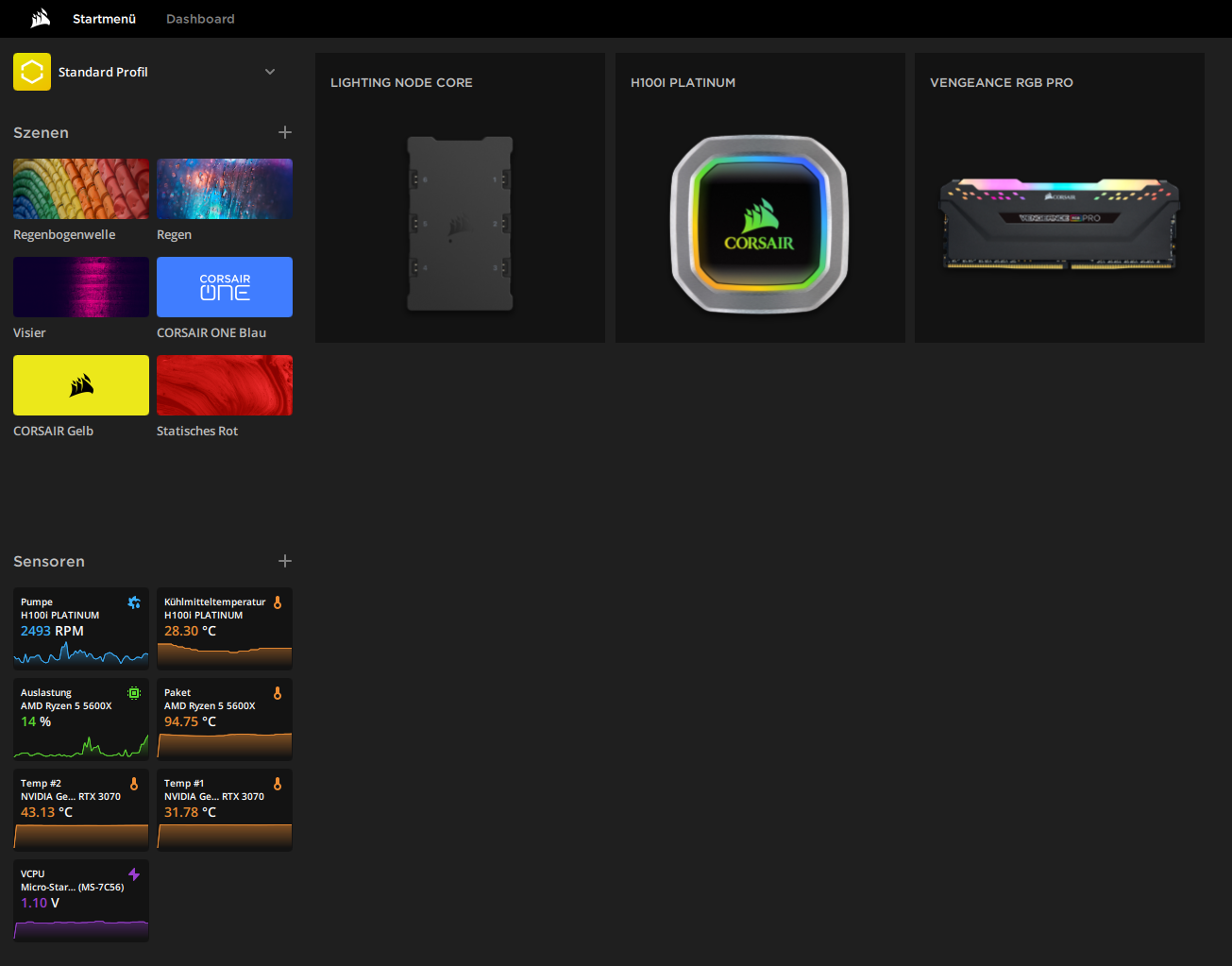

Hab jetzt den Radiator an die Front montiert und die zwei Lüfter dran und verkabelt. (ich denke richtig).
Lüfter drehen sich. Oben wo der Radiator vorher war könnte ich jetzt drei Lüfter noch montieren und einen hinten im Heck (habe noch vier rumliegen)
iCue hab ich installiert. Screenshots sind anbei.
Das eine Kabel ist sehr warm und das andere garnicht also fast kalt eigentlich im Vergleich zum anderen.

Könnte verstopft sein, angeblich läuft ja die Pumpe
Wie auch immer, das die Schläuche immernoch eine deutlich unterschiedliche Temperatur mit angeblich laufender Pumpe haben ist halt immernoch ein deutliches Zeichen.
Mein Vorstellung davon warum die gemessene Wassertemp so gering ist könnte daran liegen, das der die im Radi misst? der wird ja nun gut gekühlt :D
Und der Kreislauf aber verstopft. wie alt ist die AIO? Es gibt da so einige die ab nem Jahr ziemlich verschleimen und Krusten.
Und die CPU ist halt auch viel zu heiß dafür, das die AIO laufen würde..
Gut gemacht.
Die Pumpe scheint sich zu drehen. Im Profil "Balanciert".
Du könntest mal auf "Intensiv" stellen, sind dann 3000 rpm und gucken was passiert.
Leider ist die CPU Temperatur immer noch viel zu hoch.
