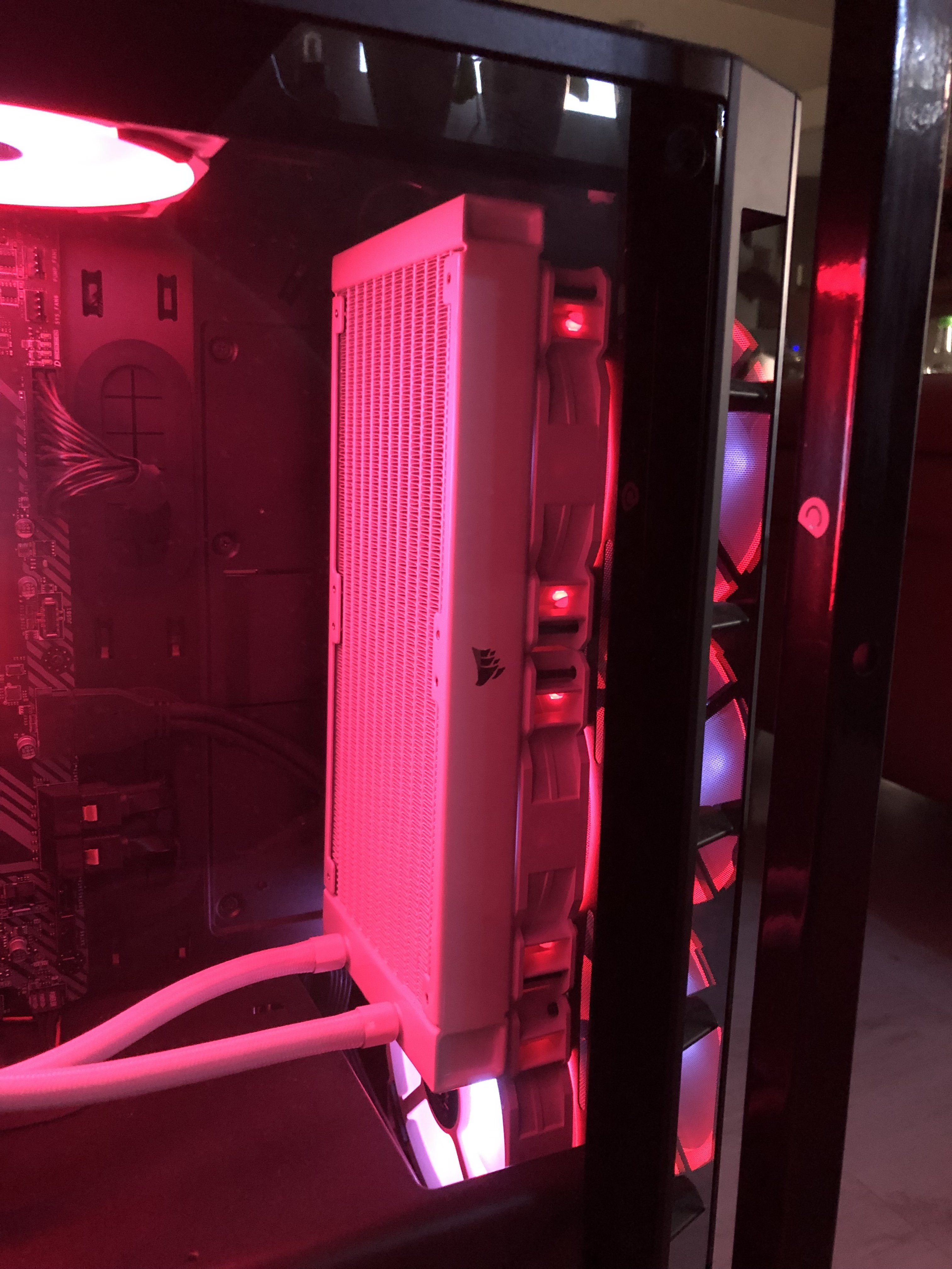

Wenn die Wasserkühlung oben nicht passt, dann setz sie in die Front. Siehe, wie es zum Beispiel bei mir ist.
Reaktionen: Rapsody14

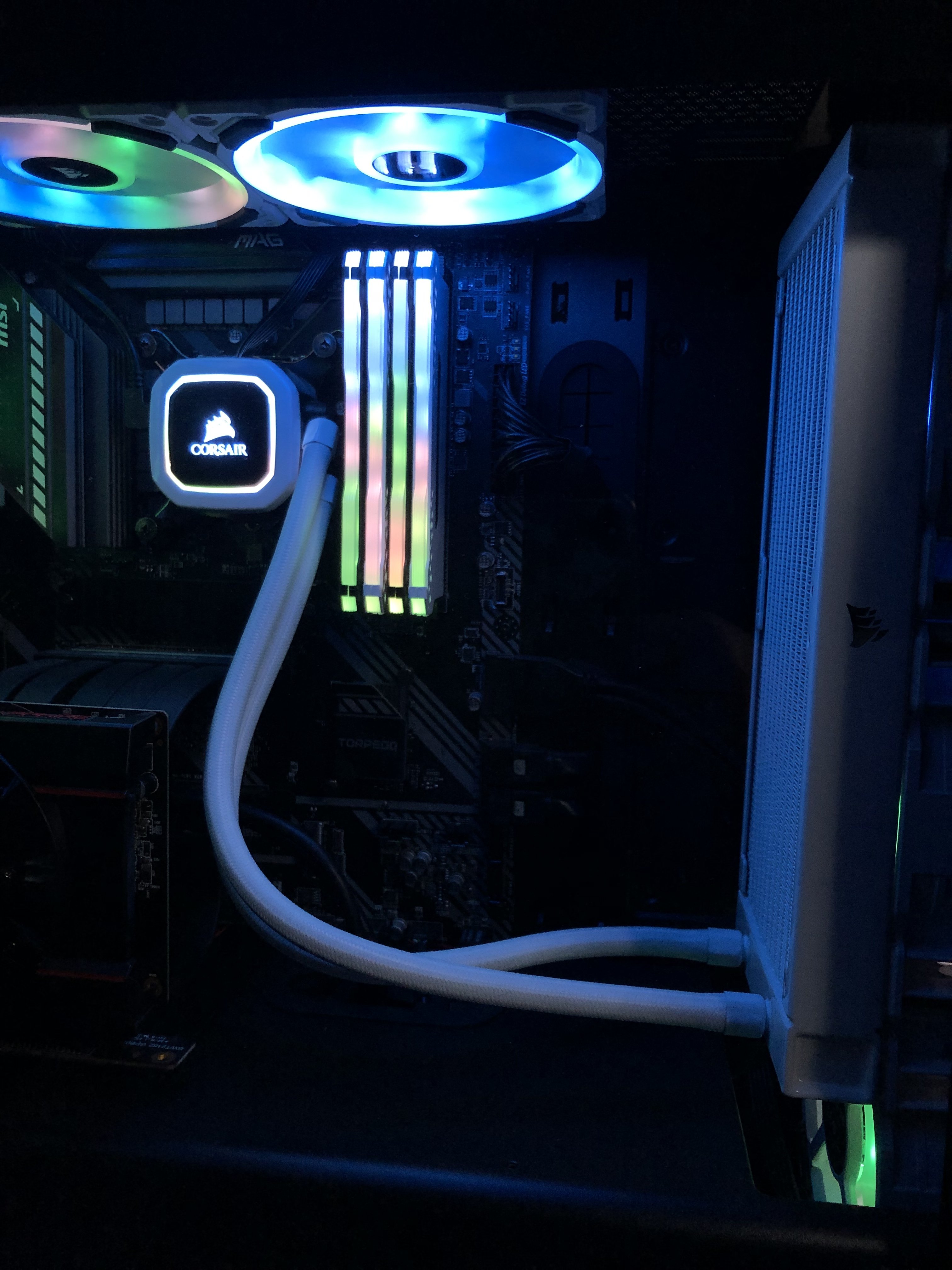

Naja ich frage mich auch gerade ernsthaft, wer auf die gloreiche Idee kommt einen Radiator ohne Lüfter zu verbauen. Warum? Und wie soll das Kühlen? Ich dachte oben im Beschreibungstext noch, nagut meint bestimmt ohne original Lüfter. Und dann das Bild und tatsächlich keine Lüfter dran.

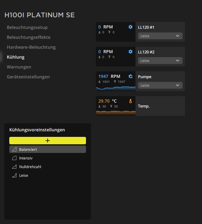

@Rapsody14
Wenn du die Wasserkühlung nach Corsairs Installationsanleitung neu anschließen solltest, dann brauchst du noch iCUE, um dann die AiO zu konfigurieren.

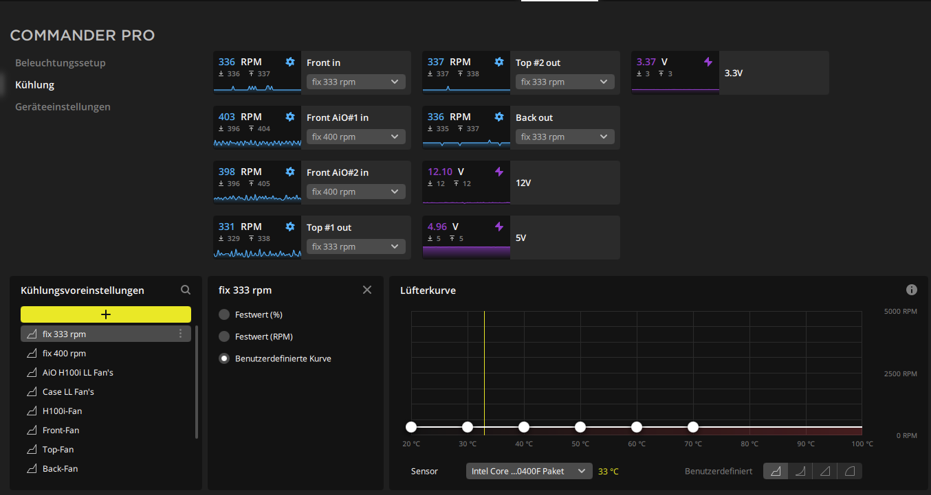

Ich steuere meine Lüfter über den Corsair Commander Pro, daher steht oben im Bild bei der Drehzahl der Lüfter zur AiO eine Drehzahl von 0.
Hier mal meine Einstellung beim Commander zu den 2 Lüftern der AiO, hier als AiO #1 und AiO #2 zu sehen.
Dürfte man erfahren, warum Du die beiden Lüfter nicht am Radiator befestigst? Schliesslich sind sie gerade dafür da...

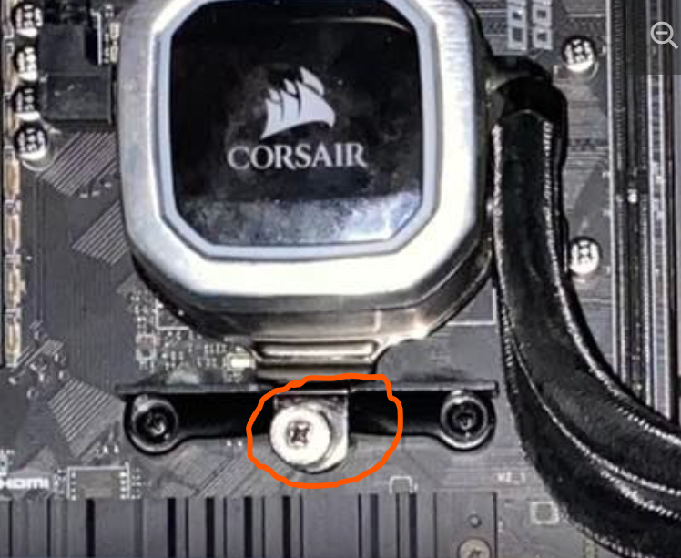

Ich habe die AiO nicht, aber ist das normal, dass die Schrauben da soviel Spiel haben?

Alexander2 schrieb:
dann ist die AIO hin
Das wird er sehen, wenn er es mal nach Corsair Vorgabe installiert und iCUE auf seinem Rechner ist.
Dann sieht er im Reiter H100i alle nötigen Informationen der AiO.
Jetzt läuft an der AIO jedenfalls nichts :-) da ist stehendes Wasser drin, hat er ja an den Schläuchen festgestellt.
