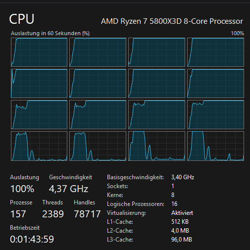

Der 5700X3D hat nur 3 GHz, worauf sich die Auslastung im Taskmanager bezieht.
So habe ich z.B. mit dem 5700X3D schon 100% Auslastung, wenn nur 6 der 8 Kerne zu 100% ausgelastet sind:

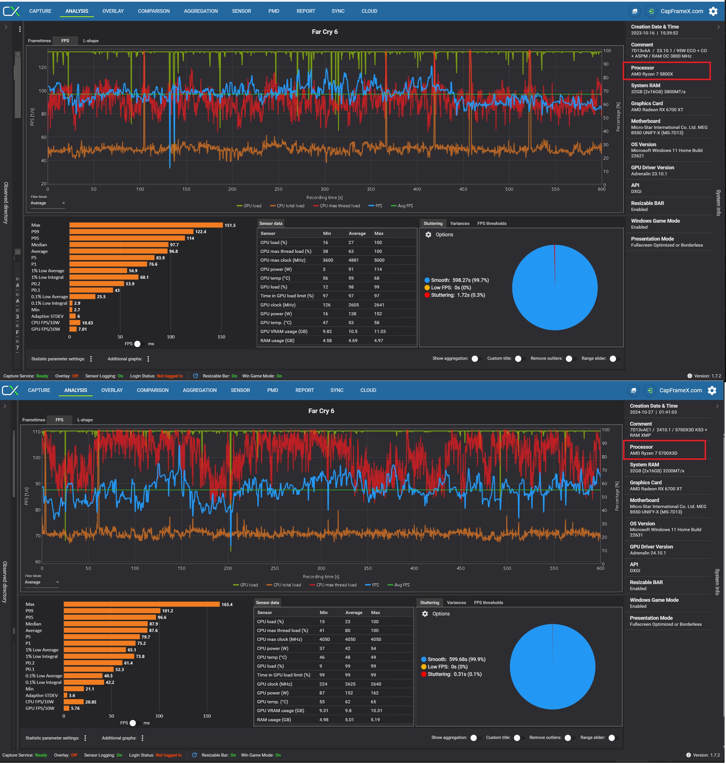

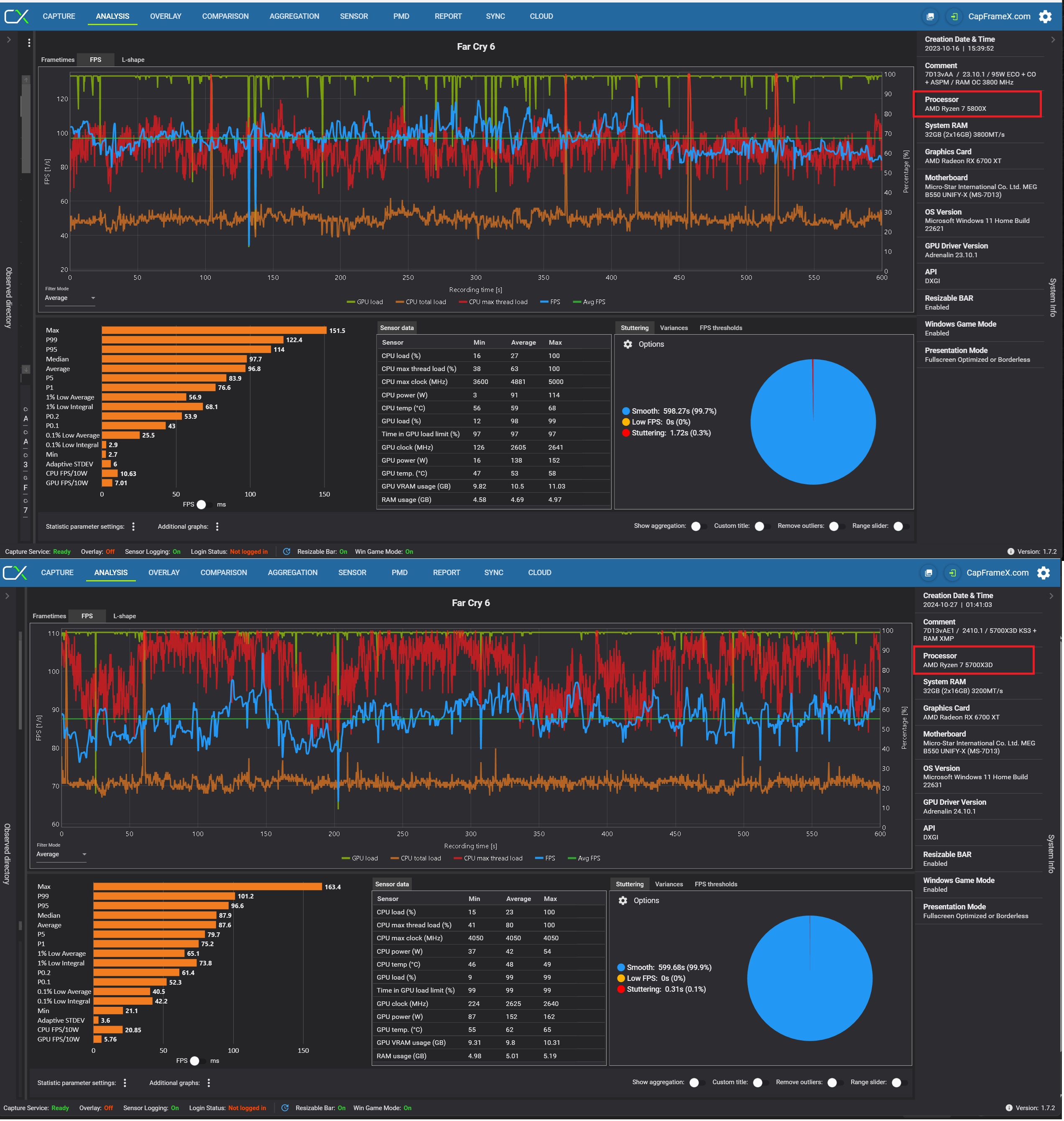

Installiere mal CapFrameX und stelle die Zeit für die Überwachung auf 10 Minuten ein.

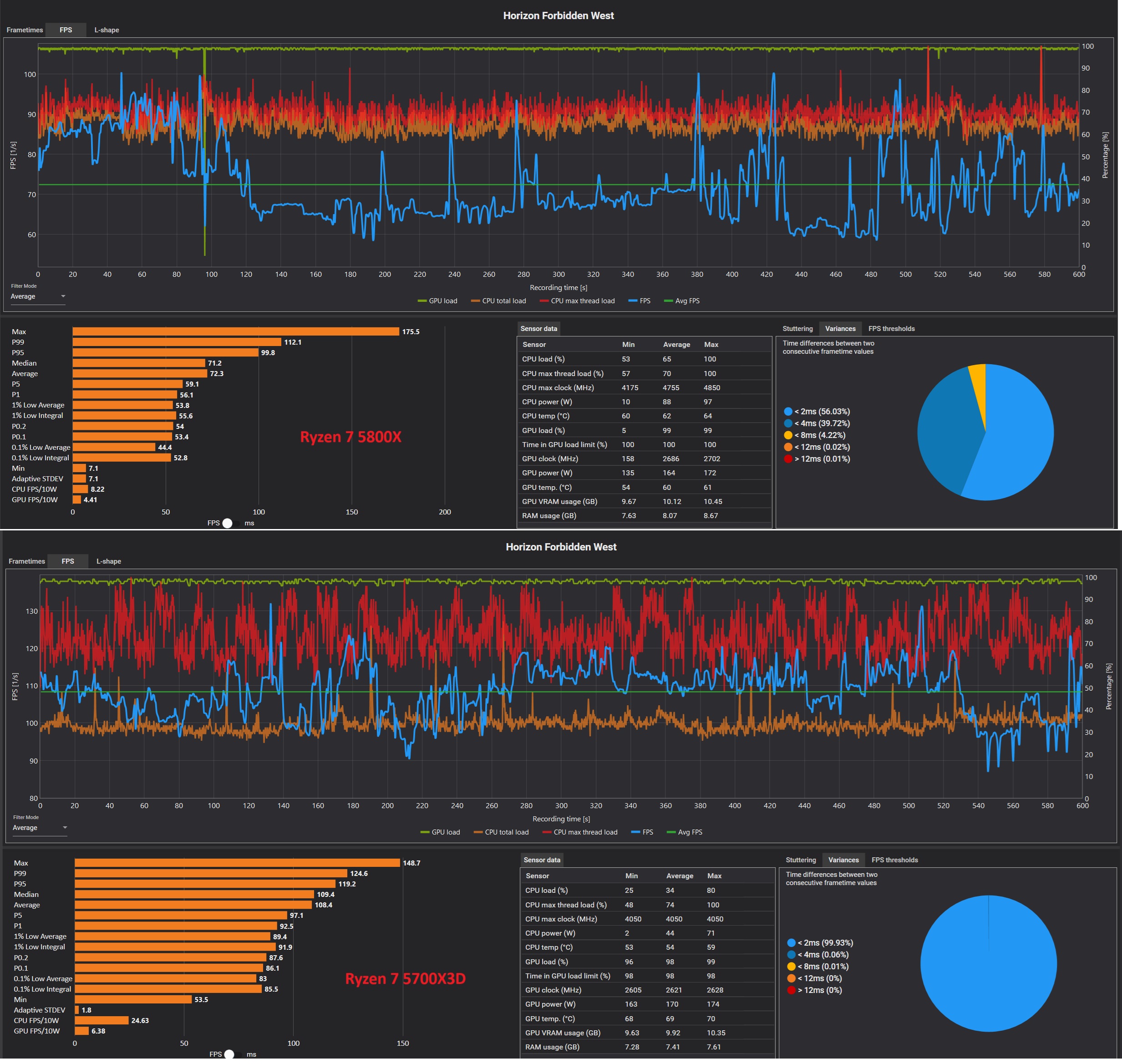

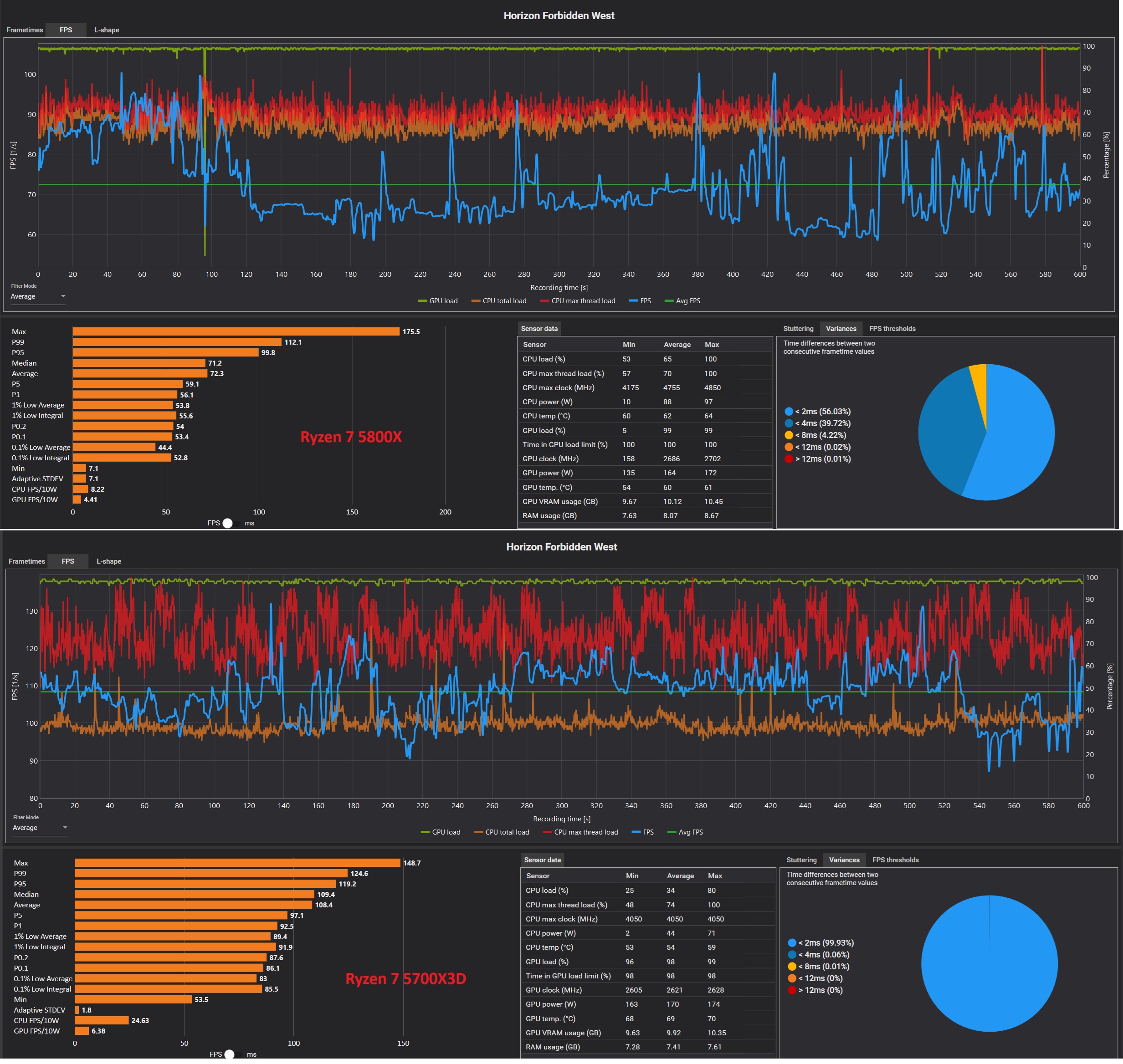

Hier mal 2 Spiele im Vergleich, bei Far Cry 6 war der RAM auf 3800 MHz beim 5800X übertaktet, bei HFW nicht. Da lief er auf XMP Profil. Alle Einstellungen im BIOS waren die selben außer CO + 95W ECO beim 5800X und KS 3 beim 5700X3D.
Man kann hier gut sehen das es von Spiel zu Spiel unterschiede gibt aber im Durchschnitt profitieren die meisten Games bei mir vom 3D Cache.
Das macht sich am besten bei den minFPS bemerkbar.
