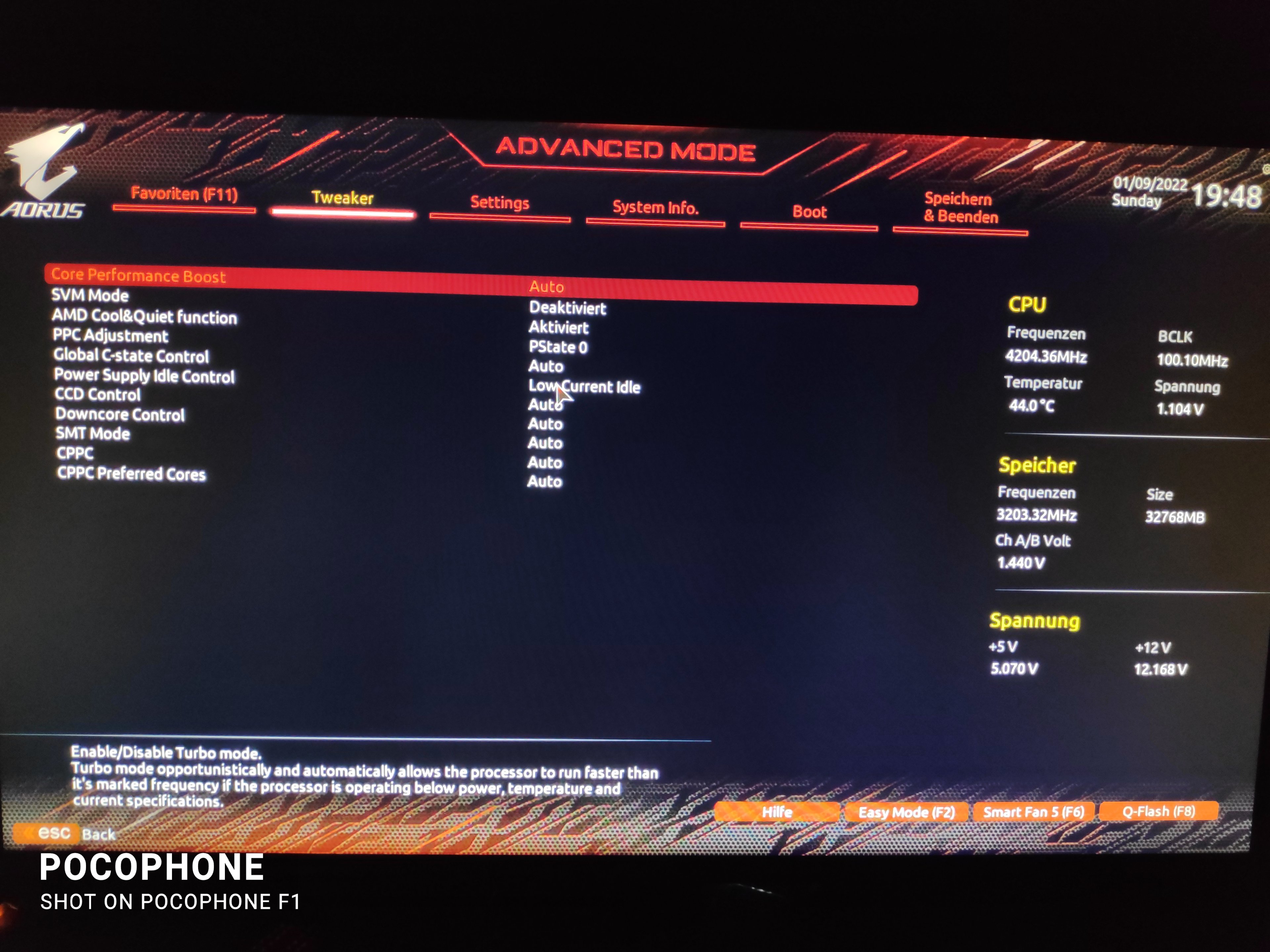

1. Ist der normale Boost. Wenn der nicht auf Auto ist, dann funktioniert PBO erst recht nicht.

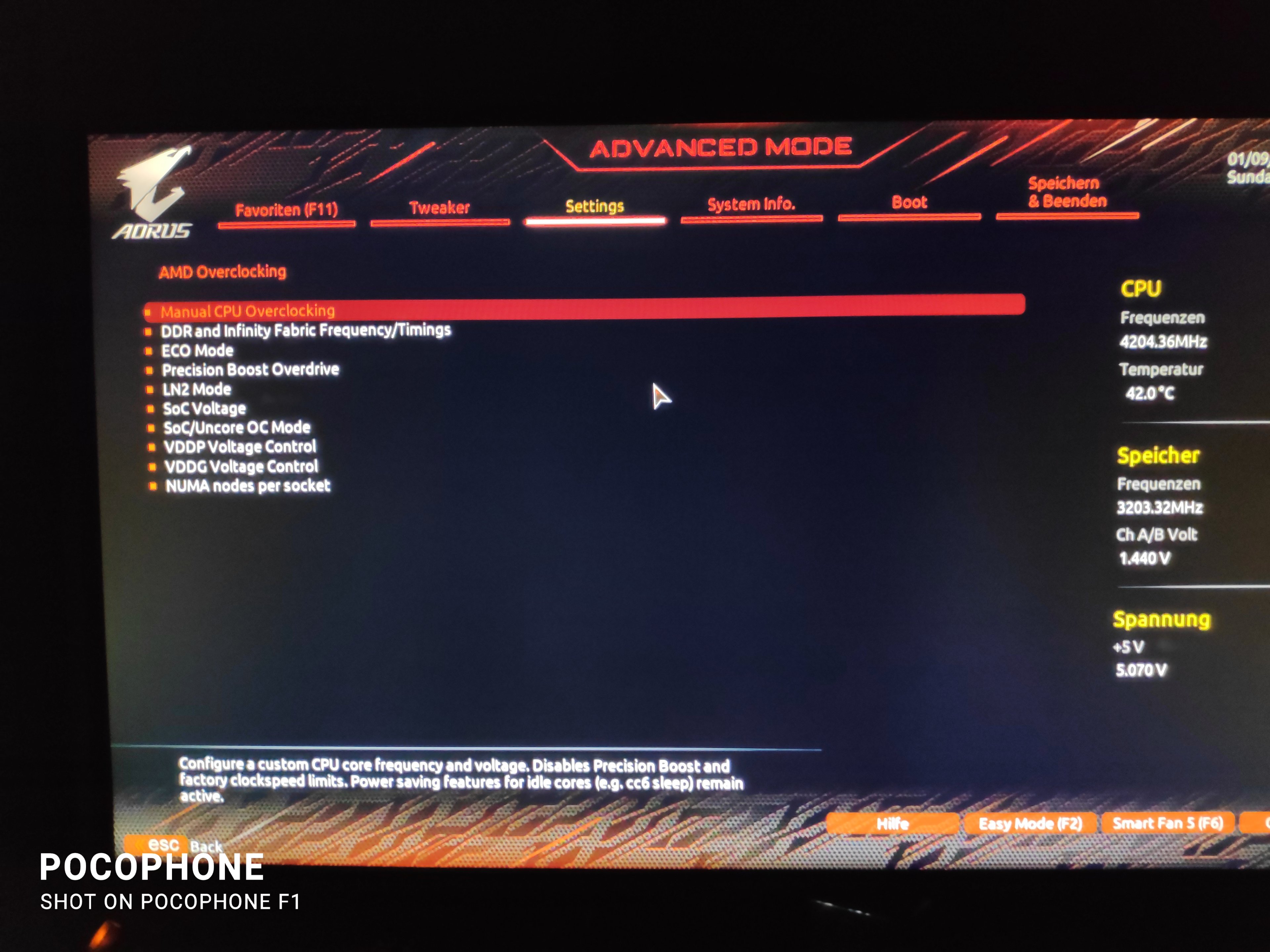

2. Ist die Oc Spalte, wo man schon zustimmen muss, das man für Schäden selber haftet.

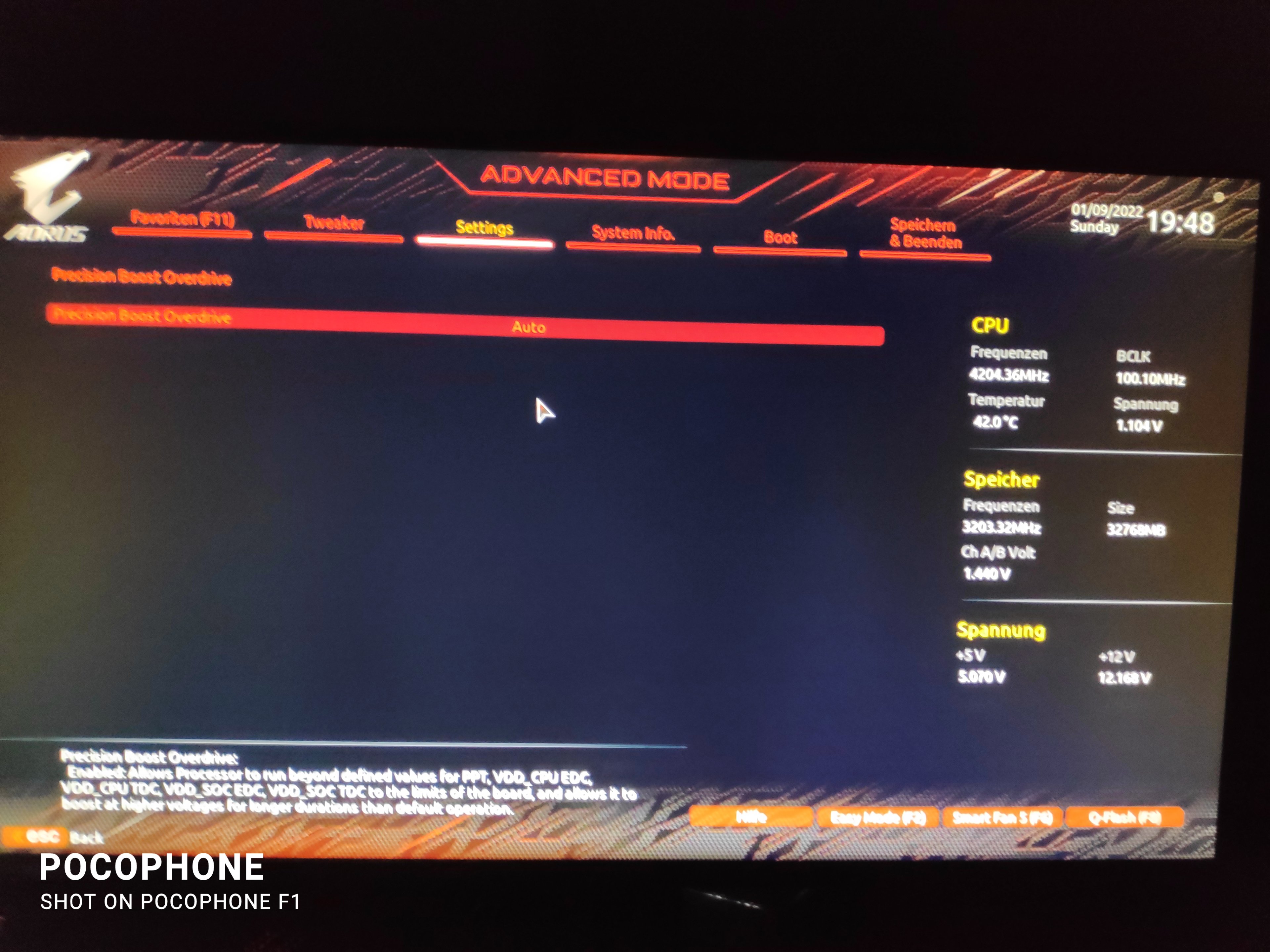

3. Ist dann Precision Boost Overdrive von Bild 2.

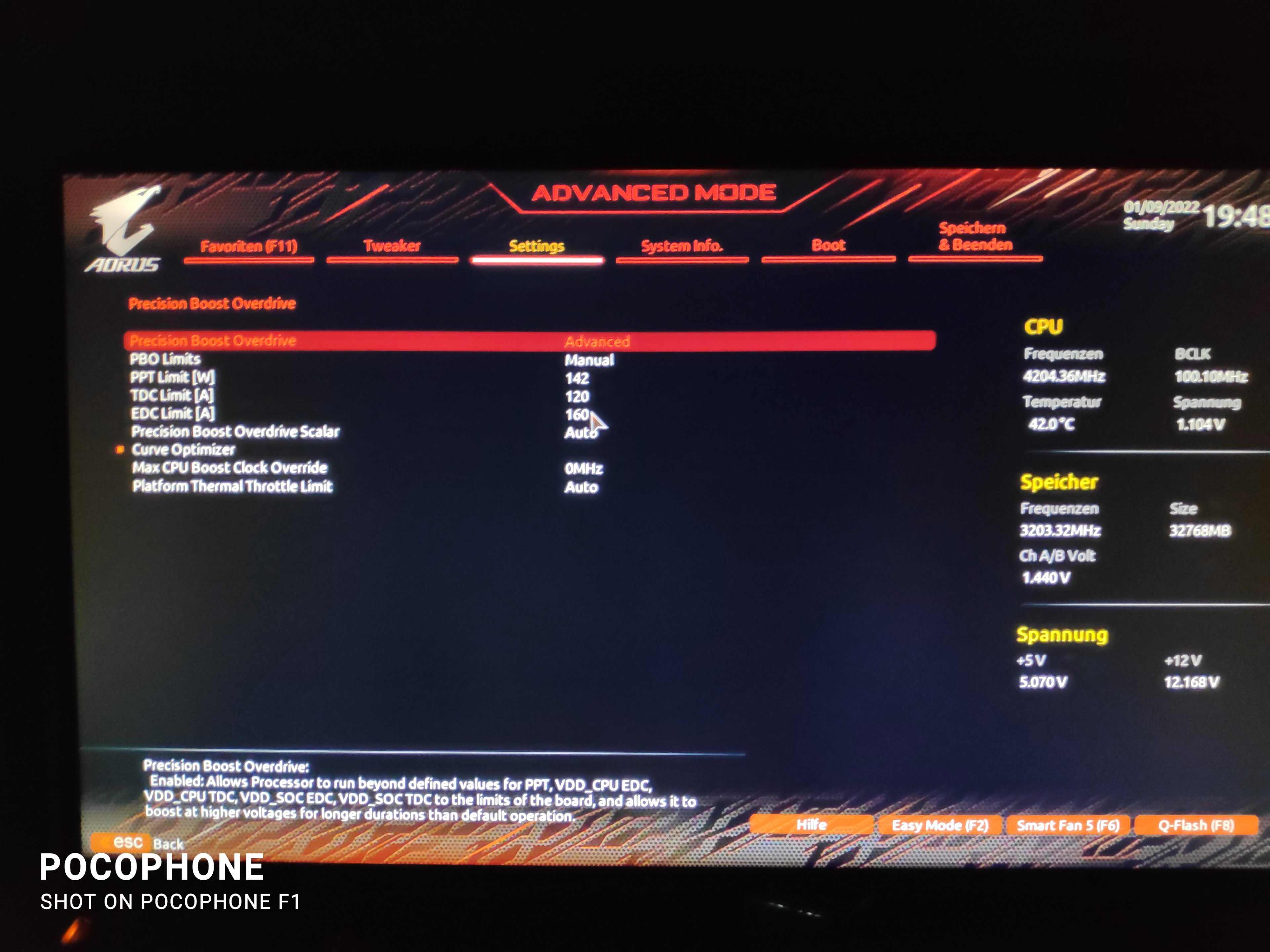

4. Ist Bild 3 wenn man von Auto/Disable/Manuel auf Advanced stellt.
Hier ist auch die Curve untergebracht. PBO muss also AN/Advanced sein um zugreifen zu können.
Dort stellt man auch die 3 Werte ein. Die haben aber keinen direkten Einfluss auf den Takt, sondern nur die Stromversorgung. Klar zu wenig bei EDC, PPT und TDC eingestellt und der schafft nicht so hoch.
Aber ich kann den SingleCore Boost nicht senken ohne hier die CPU auf <60W zu drosseln.

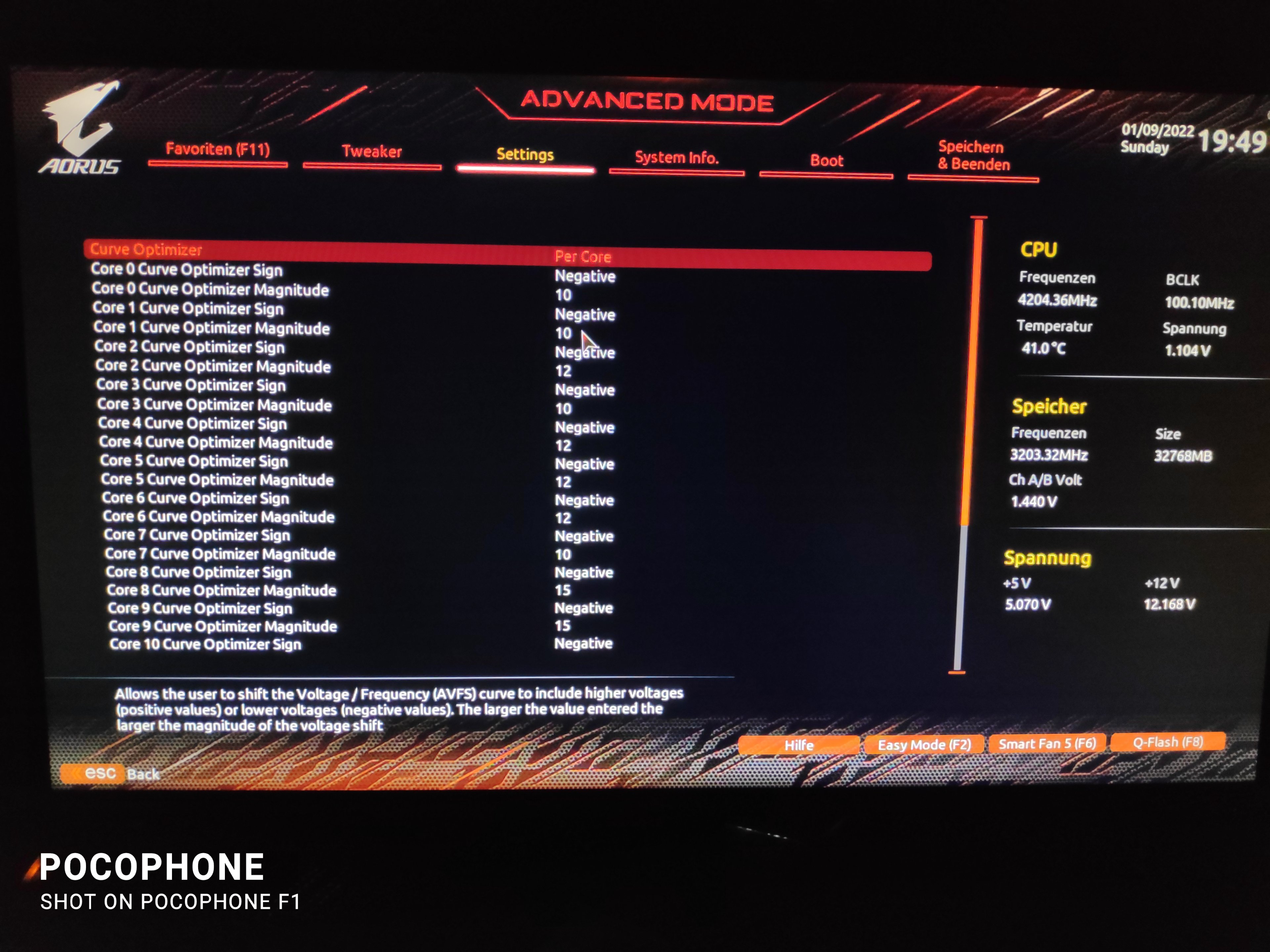

5. Ist meine Curve.
Ob PBO an ist oder nicht ist bei mir egal. Die Werte sind innerhalb des Rahmens dieselben.
Der Boostet trotzdem auf 5.050Ghz und 1.5V auch ohne PBO. Nur der Boost von Bild ein (der erste Wert) entscheidet ob der Boost an ist oder aus.
Selbst der Max Boost Clock Override von Bild 4 verändert NICHTS, nur das der Pc bei 200Mhz nicht startet, bei 100Mhz sinds immernoch dieselben Taktraten wie bei 0Mhz.

Aktuell habe ich nur bei Bild 2 unter Manuell CPU Overclocking die Mhz auf 4200 und Spannung auf 1.1V.
Das überschreibt den Boost. PBO ist auf Auto. Auto heißt auch STOCK Werte von 142W PPT, 95A TDC, 140A EDC. Der geht auch in Auto nie drüber.

In deinem Screenshot Nr 4 sieht man ja dass die pb Werte auf manuell stehen mit vollen 142 Watt ppt.
Da ist klar dass die CPU warm wird und auch throttled ab bestimmter Temp.
Probier doch einfach mal 130 Watt ppt und lass alle anderen Limits Stock und teste dich vor bzw runter mit der ppt. Damit hast du alle Vorteile der Algorithmen. Leichtes Co undervolt und das Ding ist schnell und kühl.
Der 5800x verliert z.b. Bei 95 Watt vielleicht unmerkliche 3-5% Leistung im Multi zu Stock, bleibt aber damit deutlich kühler... Der Single bleibt hoch weil wie richtig bemerkt, der braucht nie die 95 Watt sondern eher um die 30 Watt.
Grob gesagt entsprechen 0.1 vcore 10 Watt.

Die 142Watt sind nicht das Problem. Die CPU wird beim Singlecore Boost heiß. Beim Singelcore Boost wird <100W genutzt.
Selbst im ECO-MODUS mit 87W PPT wird die CPU >80°C heiß beim Singelcore Boost!!!
Du kannst dein 5800X PPT nicht mit dem 5950X PPT vergleichen. Der 5950X hat 8 mehr Kerne und damit braucht dieser mehr Strom beim Multi. Bei <100W PPT verliert der 5950X mehr als 35% Leistung im Multi.
Im Eco Mode und 87W PPT sinds es schon >45% Leistungsverlust im Multi.
Beim Single braucht der 5950X <90W wenn der Stock voll boostet. NUR im Multi zieht der allerdings über 100W bis halt 142W.
Die Temperatur im Multi bei 100% Last und 142W ist allerdings 65-70°C.
Die Temperatur im Single mit 100% Singlecore Boost ist über 85°C.
Der Single ist >20°C HEIßER als Multi!!!! Trotz fast 2X Watt mehr beim Multi.
Kühler Montage ist es auch nicht. Es ist genug Grizzly Kyronaut drauf, das es leicht überquillt und die Schrauben sind bis zum Anschlag (Federn als Puffer) handfest angezogen. Ich habe den auch mehrmals zur Kontrolle montiert und es gab keinerlei Unterschied.
Die Idle Temp in meinem PC ist übrigends ein wenig höher, da ich ein ITX Gehäuse habe. Aber wegen hohem Airflow bleibt aber alles bei Vollast (relativ) kühl mit <65°C. Auch die CPU VRM. Nur die GPU ist wärmer.
Haben die Telemetriedaten (Powerdeviation) vielleicht etwas damit zu tun?
