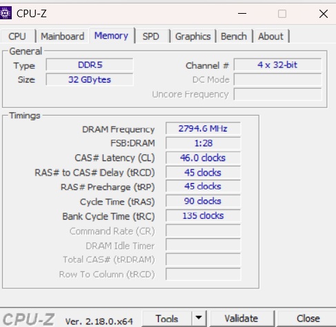

Habe einmal hier meine PC Spezifikationen das einzige was mir auffällt sind die Timings von dem Ram der Verbaut ist oder ist das in Laptops gang und gebe?
Taktet vermutlich automatisch hoch. Das solltest du ja selber sehen können, ob das der Fall ist.

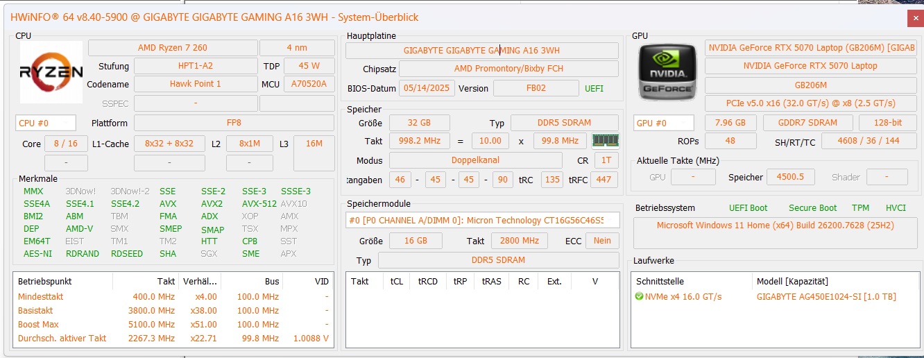

Das der Ram so niedrig Taktet die Timings so mies sind und nichmal die Jedec Profile ausgelesen werden ist allerdings merkwürdig.
Kann HawkPoint da an Takt und Timings drehen um Strom zu Sparen ?

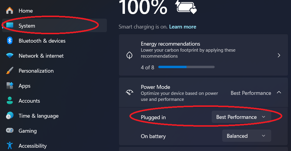

Ein weiterer häufiger Fehler sind falsche Leistungsprofile. Um Akku zu sparen bieten Notebooks oftmals verschiedene Profile, in denen die Leistung des Notebooks gedrosselt wird um Energie zu sparen. Wenn das falsche Profil hinterlegt ist, kann das Notebook beim Spielen nicht die volle Leistung abrufen. Schau, dass beim Spielen das Profil (meiste Höchstleistung) ausgewählt ist.
Das halte ich in diesem Fall für recht wahrscheinlich. Vielleicht mal schauen hier nachschauen:

Energieoptionen habe ich jetzt auf Beste Leistung gestellt.

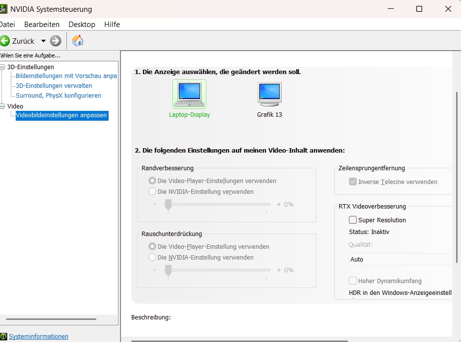

Mehr Funktionen kann ich im Treiber nicht umstellen ist sehr Limitiert so wie ich es sonst kenne vom Desktop.
Bei Farcry 6 erreiche ich um die 100fps
Wie gehe ich sicher das die richtige Grafikkarte angesprochen wird?

Woran sehe ich das?Was ich meinte sind die angegeben clocks meine mein Desktop PC hat irgendwie was mit 16-16-18 soweit ich mich erinnere hier sind die ja im 40er Bereich.
äpfel und birnen und so. du vergleichst XMP-DDR4 mit JECED-DDR5. 5600 CL46-45-45 ist JEDEC-standard und nichts speziell für notebooks. JEDEC-standard für DDR4 3200 ist btw CL22-22-22.
@Wo bin ich hier:
sehe ich zum ersten mal:o da HWiNFO da auch keine profile angezeigt hatte war ich von nem anzeigefehler ausgegangen. notebook- bzw mobile-CPU-exklusiv?
Sollte automatisch passieren und kannst du ja im Spiel sehen in den Einstellungen was angesprochen wird.
HDMI Ausgang läuft meistens auch nur auf die dGPU, wenn du mit einem externen Bildschirm spielst.
Die GiMATE-Sofware von Gigabyte installiert?
Mit der Control Center Software solltest du Lüfter, Leistungsprofile und auch Grafikumschaltung einfach regeln können.
