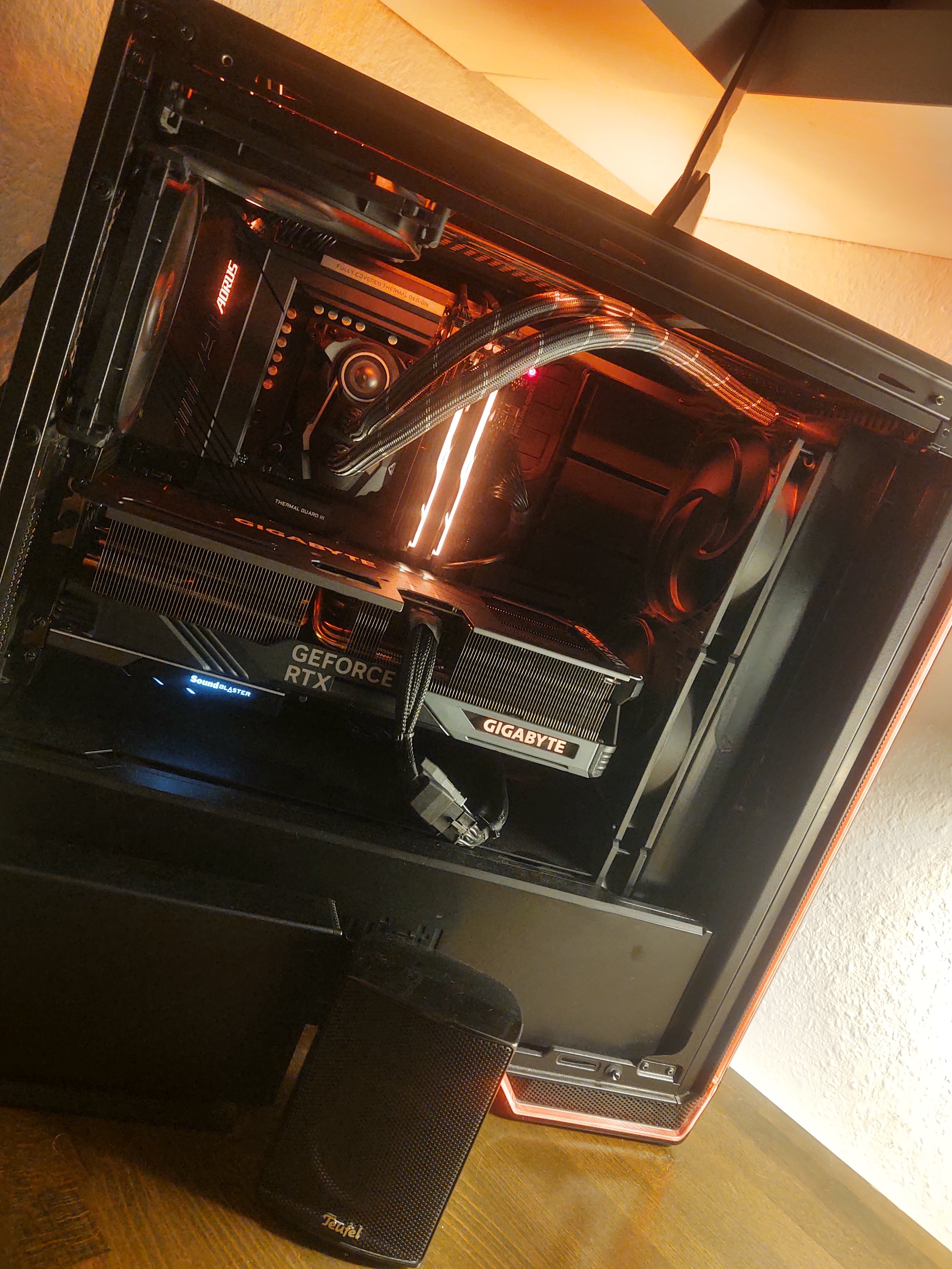

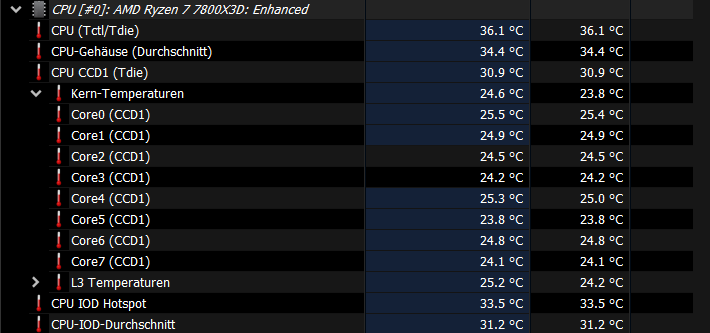

Es liegt nicht an der AIO. Solange die Pumpe nicht der höchste Punkt im Kreislauf ist, ist alles gut. Hab meine 420er auch in der Front. Idle Temps hier, CO -30, 85W Beschränkung im BIOS eingestellt. Der 7000er ist schwerer zu kühlen als der 5000er. Die Fans drehen mit 600 rpm.

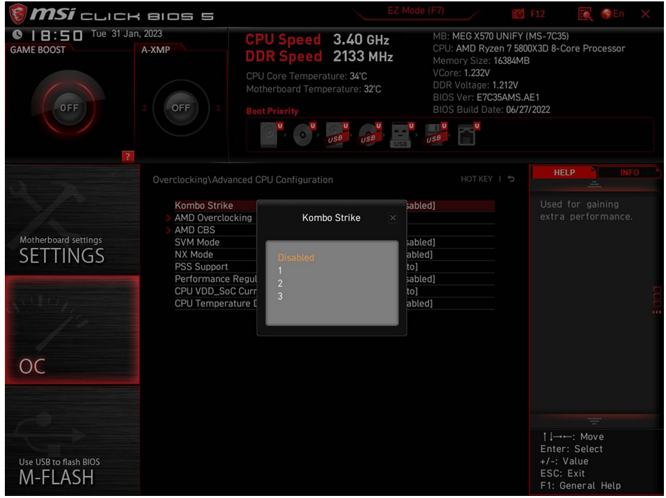

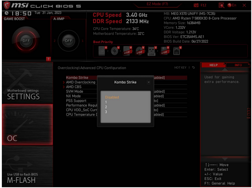

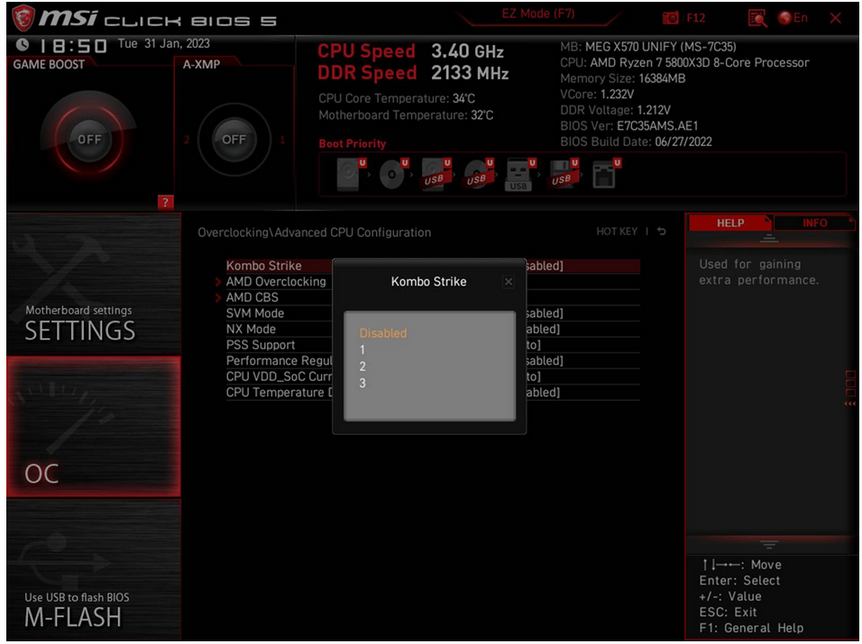

So oder so ähnlich sollte das bei dir aussehen im advanced mode. Hier dann bei Overclocking und da den Punkt Advanced CPU Konfiguration.
Kombo Strike 3 wär dann das Reduzieren um den Wert -30.

Kombo Strike 3 reicht ja auch mehr soll man gar nicht machen weil es Curve Optimizer nur von Msi ist. Also auto mode mit ein paar kleinigkeiten auch noch optimiert die msi aber nur weiß von den Power Limits.
motorazrv3 schrieb:
So oder so ähnlich sollte das bei dir aussehen im advanced Mode. Kombo Strike 3 wär dann das Reduzieren um den Wert -30.
okay, das habe ich bereits eingestellt und hat mir auch ca. 10 Grad verbesserung gebracht, mehr leider nicht.

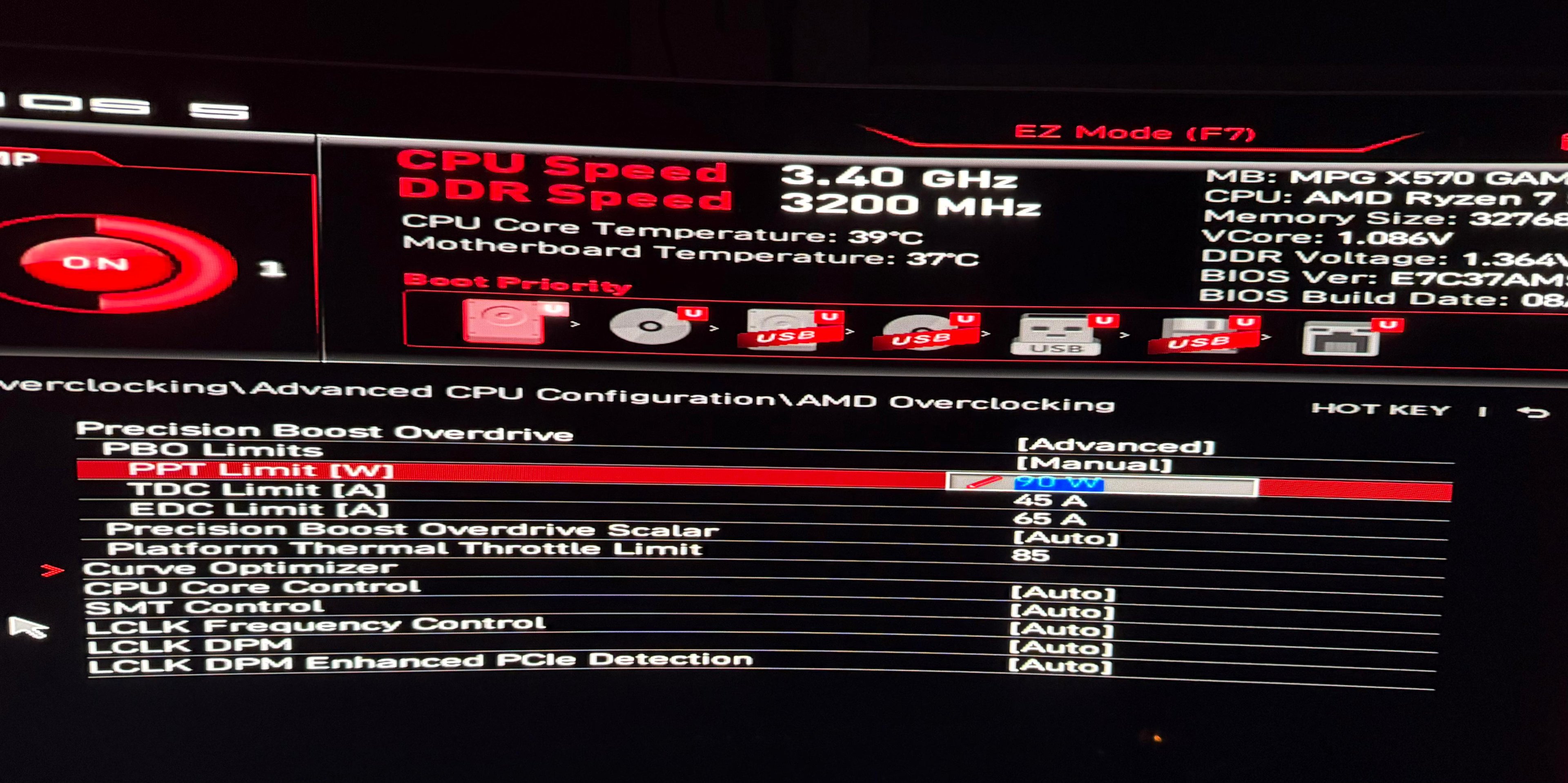

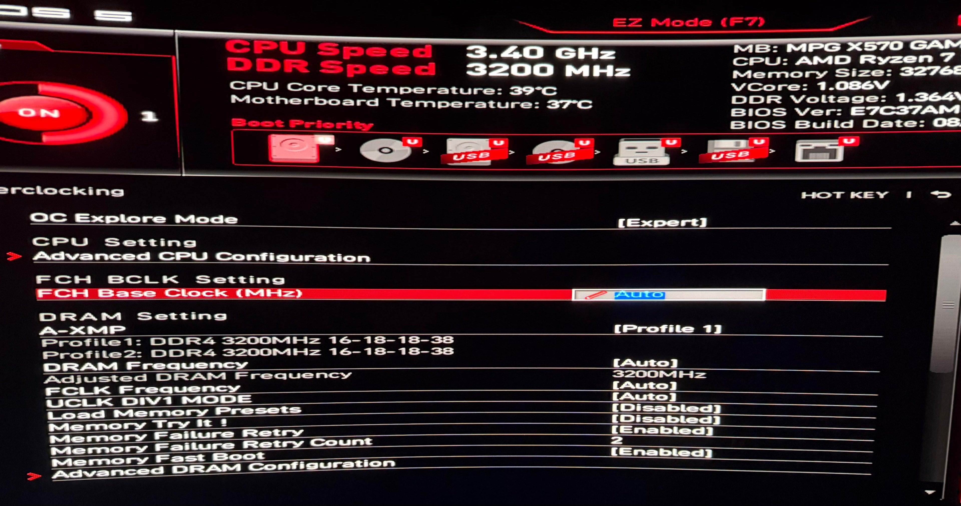

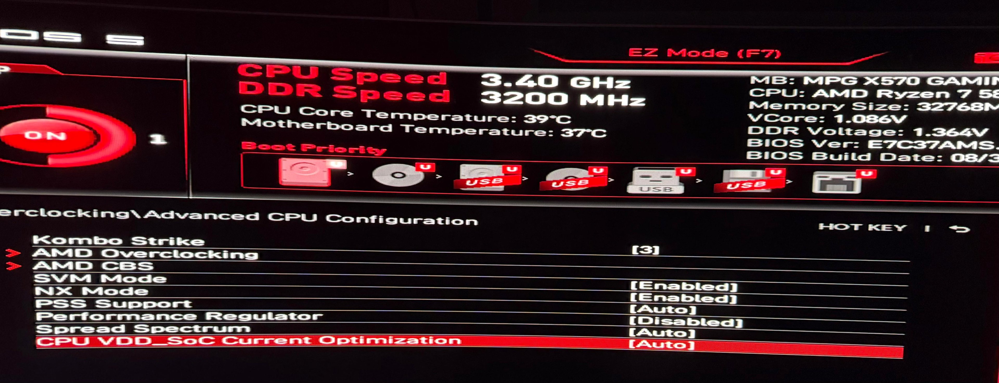

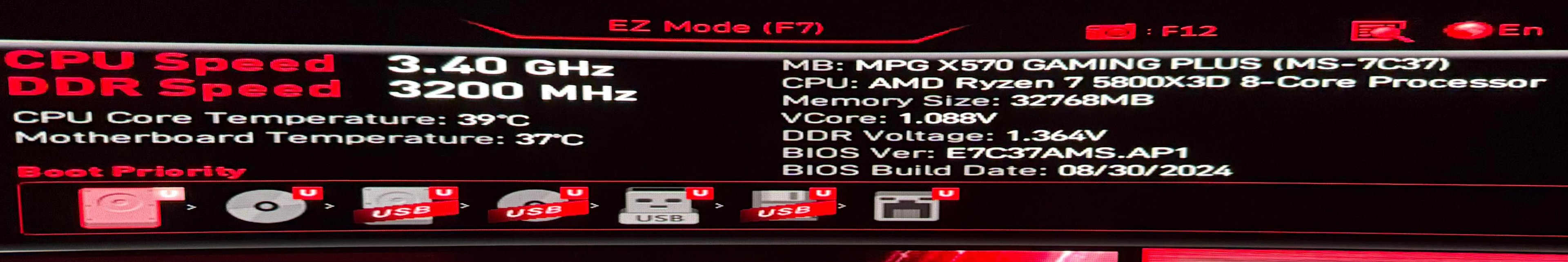

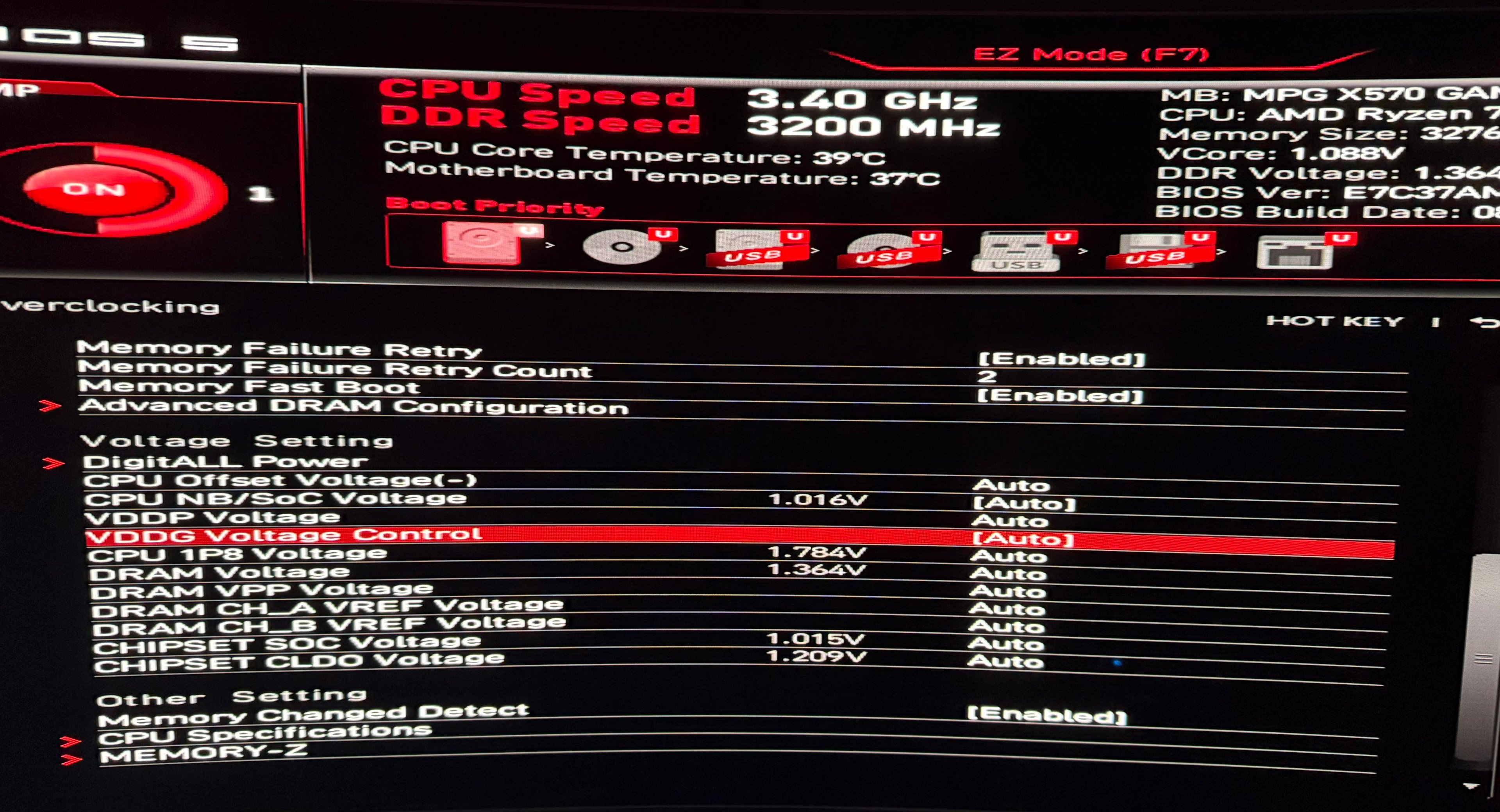

Hier einmal meine Bios Einstellungen, evtl. helfen die ja, um ein Problem zu erkennen:
