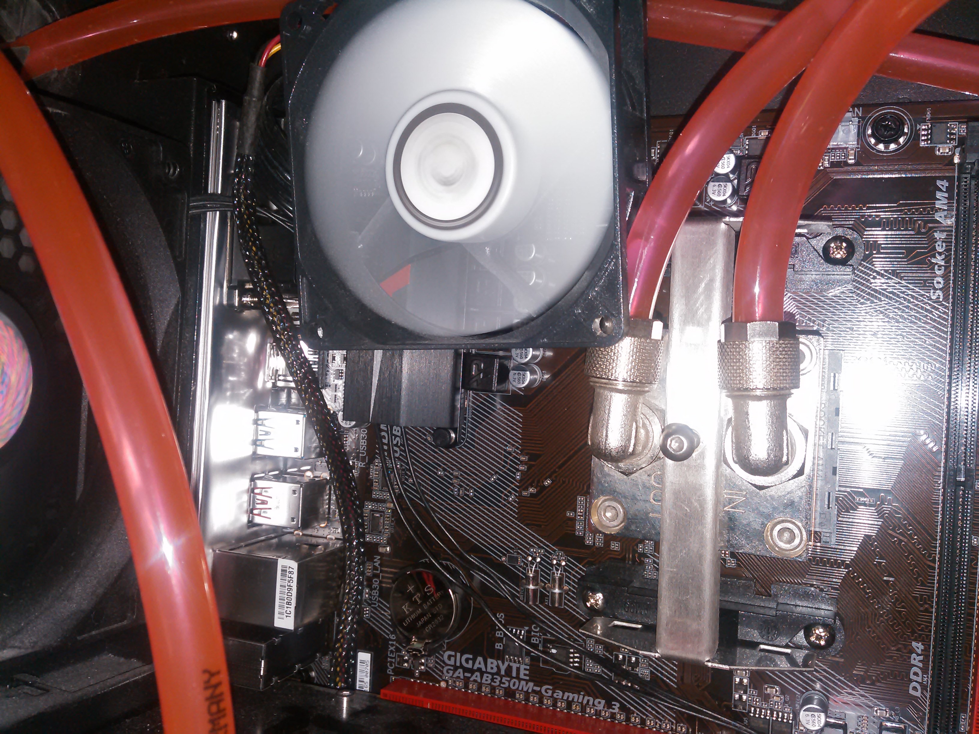

Hab hier eine ähnliche Kombi am laufen. Ich finde deine Temperaturen sind völlig in Ordnung. Musst dir also keine Sorgen machen. Du könntest aber die unteren Lamellen des Kühlers etwas nach unten biegen (wie Arctic Freezer 64) oder noch einen kleinen Lüfter für die VRM dazwischen quetschen.
R5 1600X
Gigabyte AB350M-Gaming-3 Bios F4
2x8GB G.Skill 3200er Hynix, wobei zurzeit nur ein Modul läuft mit 2666MHz
AMD HD 6970
Kühlung mit custom Wakü, cpu und gpu im loop @ MORA. Langsamer 80er Lüfter mit 7V gegen VRMs.
Belastung mit OCCT 4.5.0 Linpack mit AVX und 5500MB RAM. Ausgelesen mit HWinfo64.
Stock (nur kurz getestet)
CPU tdie: 61.5°C steigend
VRM MOS: 78°C steigend
Vcore: ~1.27V (Bios setting "Normal")
OC 3.8GHz nach 35 min
CPU tdie: 68.5°C
VRM MOS: 95°C
Vcore: ~1.368V
OC 3.9GHz nach 1h 25 min
CPU tdie: 70.8°C
VRM MOS: 101°C
Vcore: ~1.368V
OC 3.95GHz nach 1h 45 min
CPU tdie: 70.8°C
VRM MOS: 98°C (War schon Abend und die Luft wurde etwas kühler)
Vcore: ~1.368V
OC 4GHz nach 49 min (Blackscreen)
CPU tdie: 71.8°C
VRM MOS: 101°C
Vcore: ~1.38V
Edit: Achja Idle @ stock CPU tdie ca 26.5°C und vrm 37°C
Edit2: Die VRM Transistoren dürfen laut Gigabyte 110°C heiss werden. Siehe Link. Da geht es ums AB350-Gaming-3 welches aber die gleichen VRMs hat.
