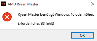

Hi!
Habe nun auch einen 3700X auf meinem X470-F Asus Mainboard (BIOS 5204) verbaut und wollte eben Ryzen Master starten. Leider mit folgender Fehlermeldung:
Habe dann sowohl den Board Treiber als auch Ryzen Master deinstalliert und beides wieder neu installiert.
Chipsatztreiber: AMD Chipsatztreiber Adrenalin Edition 1.7.29.115
Ryzen Master: 2.0.1.1233
Neustart -> leider ohne Veränderung.
EDIT:
Alle restlichen Rückstände mit dem Programm "Geek" entfernt, Treiber & Programme neu installiert und jetzt geht es.
VG!
