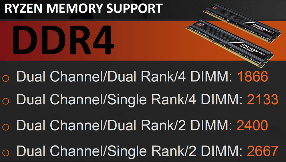

Dual Rank mit 2 DIMMs läuft nach AMD Spezifikationen nur mit maximal 2400Mhz, alles andere ist bereits OC.
wobei laut offizieller Angabe von AMD 2667MHz generell noch kein OC darstellen. Zumindest hoffe ich mich mit meinem Dual Rank Speicher mit 2667MHz damit ebenfalls noch im gestatteten Bereich zu bewegen.
Please note that values greater than DDR4-2667 is overclocking.
WARNING: Overclocking memory will void any applicable AMD product warranty, even if such overclocking is enabled via AMD hardware and/or software. This may also void warranties offered by the system manufacturer or retailer or motherboard vendor. Users assume all risks and liabilities that may arise out of overclocking memory, including, without limitation, failure of or damage to RAM/hardware, reduced system performance and/or data loss, corruption or vulnerability.

Da für Dual Rank RAM maximal 2400 offiziell unterstützt werden, bist Du bei 2666 mit Dual Rank auch im OC Bereich. Da dies für Single Rank erlaubt ist, aber wenigstens nicht so weit wie man es jenseits der 2666 ist. Irgendwo war man ein Test, da wurden 2666 mit allen Kombinationen erreicht, mehr ging aber nur bei einem DIMM pro Kanal mit Single Rank RAM.

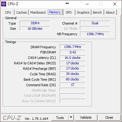

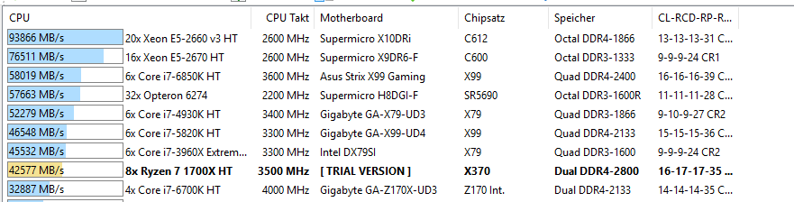

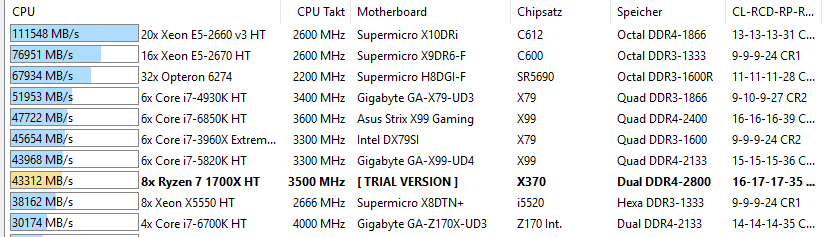

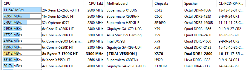

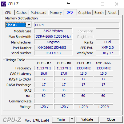

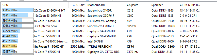

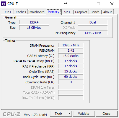

Seit Agesa 1006 erreiche ich mit Dual Rank auch mehr als 2666 MHz. Somit gibt es eigentlich keinen Grund noch Single-Rank zu kaufen. Hatte mir einen RAM mit XMP 2666 geholt aber jetzt auf 2800 laufen.
Board: Asrock Fatality X370 Gaming K4 Uefi P2.50

Vor allem, sins es keine 4%, weil mein 2666er ja auf 2800 seit Agesa 1006 läuft. Also OC von Dual Rank ist jetzt ordentlich machbar.
