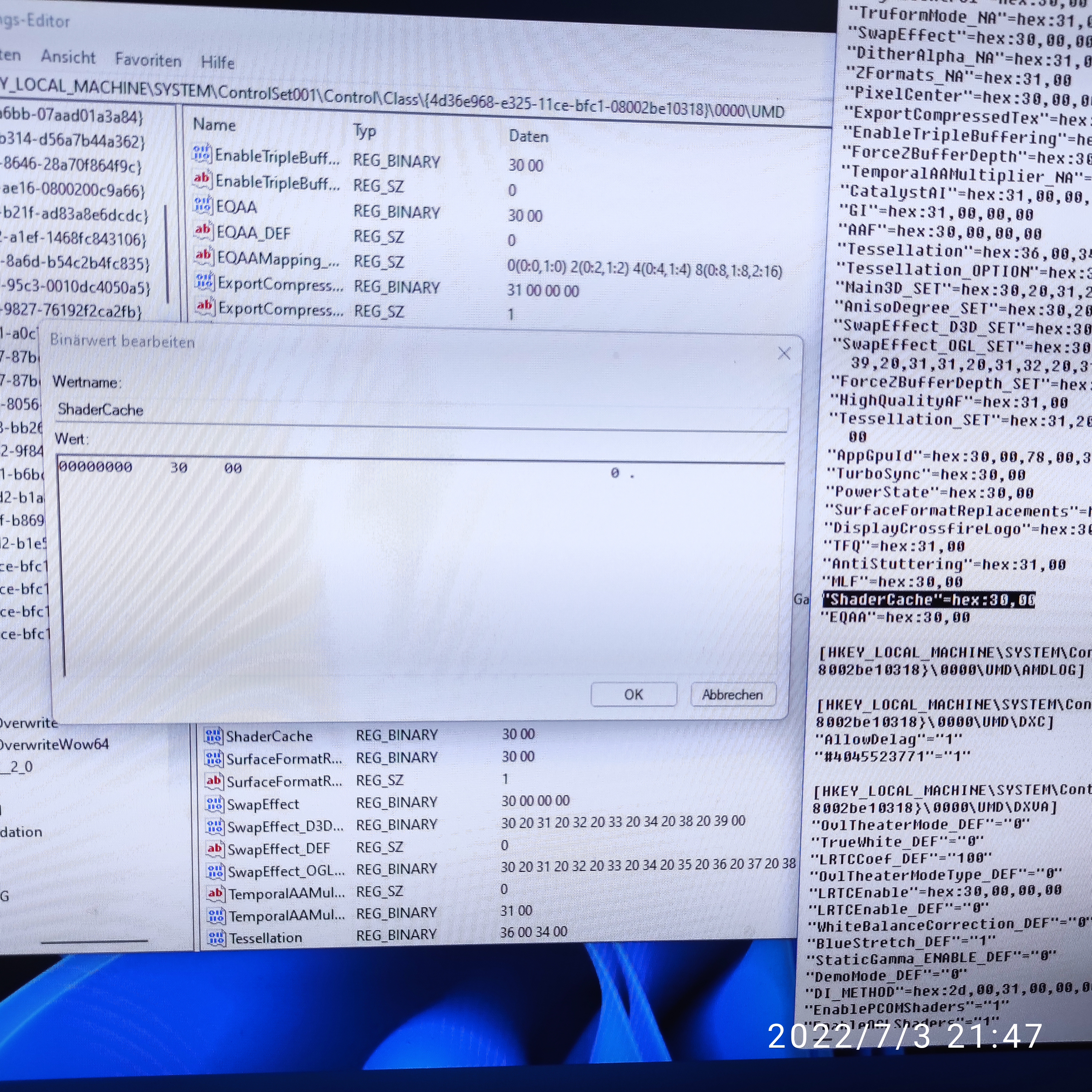

Hi
@RoboHackfeld
Wie genau muss man das denn Ändern ?
Ändern / Binärdaten Ändern ?
Ich habe mit 30 00 probiert , habe einfach die 30 hinzugefügt und eben die 31 entfernt.
Nur irgendwie Funktioniert es nicht , der Cache wird nach wie vor erstellt im AMD Ordner bei Dx oder DXccache oder so.
Also es werden neue Daten erstellt so um die 4-8MB.
Oder die haben das wieder im Treiber geändert 22.5.2 !
Stelle mal ggf. bitte fertige Reg Datein bereit. für den Shadercache eintrag am besten für 30 00 und 32 00
So schaut's bei mir aus.
mfg.
