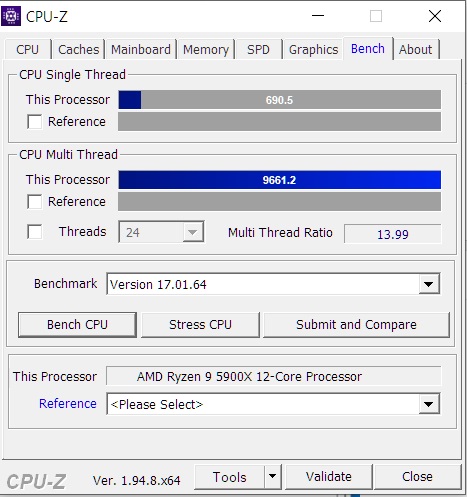

Hmm und zu guter letzt nochmal CPU - Z

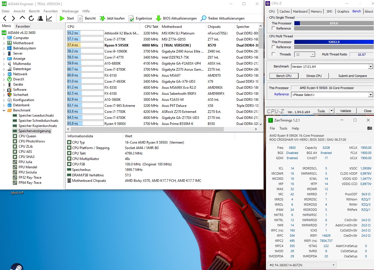

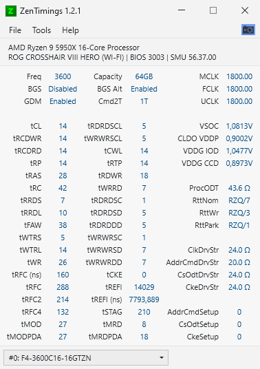

Bei der Vsoc Spannung kannst du ruhig höher um 1900 mhz fabrik takt stabil zu bekommen. Ist aber wie du schon sagst schwerer mit 4 Riegel !

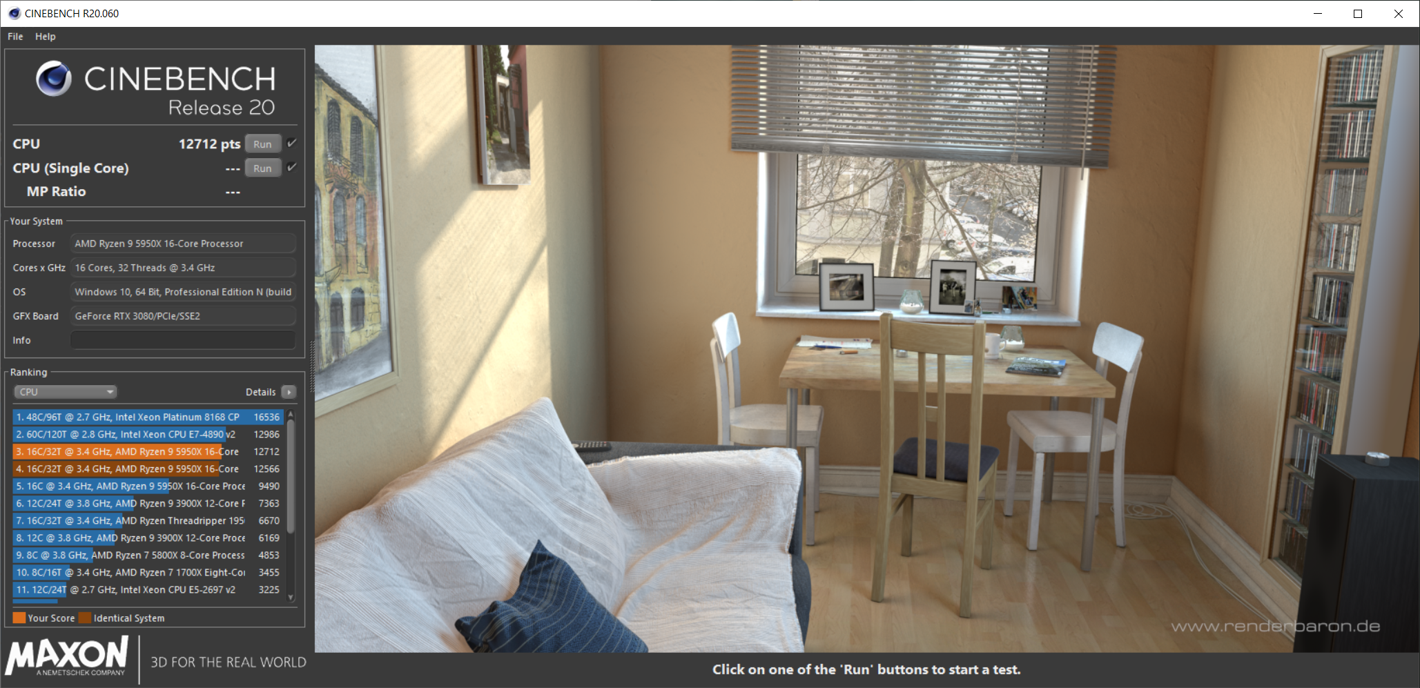

Hab noch mit verschiedenen CCD Takten bei fixem Multi+Vcore gespielt:
4900CCD1 + 4800CCD2 + 1.337v + LLC3 + 5C Ambient
20271 MC + 1737SC Geekbench 5
12712 CB20
12712 CB20
Wenn du das auf PPT(142W), TDC(95A) und EDC(140A) belässt dann gibts all core nicht so viel.
Mit meiner Wakü sind die 230 watt kühlbar, von daher hab ich es entfernt.
Im AMD Overclocking musst du PBO auf Enhanced setzen damit du in den CO kommst, also ist dann PBO an.
