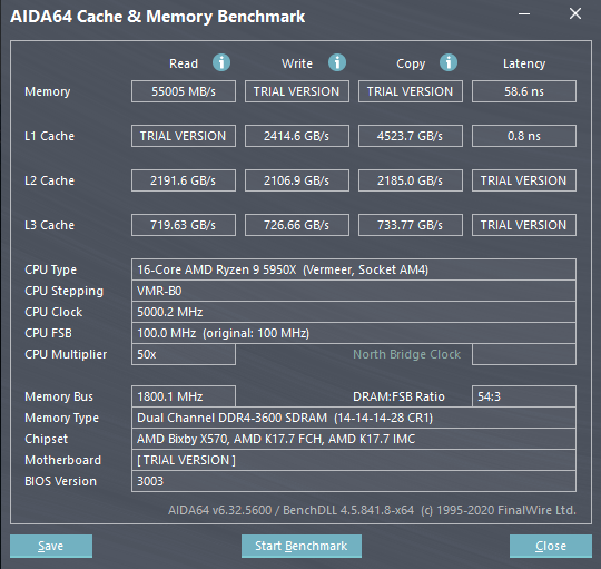

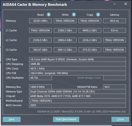

Was mich nur aktuell stutzig macht ist sind die Ergebnisse zwischen PBO und ohne bei AIDA64. Mit PBO sind die Benchmarks sehr inkonsistent nach Wiederholungen vor allem die der L3.
links ohne PBO rechts mit PBO:
Ich für meinen Teil würde erst mal PBO aus lassen irgendwie läuft das nicht so rund wie es aussieht.

Welcher AIDA test ist das genau? Ich mache den auch mal.
PBO musst du für den CO einschalten, koimmst also nicht drum herum?
Hab mir die Test Version von AIDA64 geladen und in der Toolbar > Werkzeuge > Cache und Memory Benchmark
Vor allem die latenz ist bei mir deutlich größer, ich denke dle Cache werte sind unplausibel. Die Frage ist ob 20ns latenz diese Diskrepanz erklären.

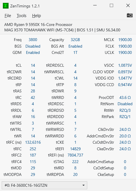

Was für RAM Module hast du denn? Mit der aktuellen Konfguration lässt sich schwer sagen, wieviel Performance durch den RAM verloren geht.
Bei CB20 hab ich bei 4600Mhz (über PBO) z.B. gerade 12026 Punkte.
RAM ist b-die @ 3800 CL15 trfc 252 (screenshot ist vom allcore test auf 4825 Mhz aber sehr ähnlich zu Werten bei 4600)
