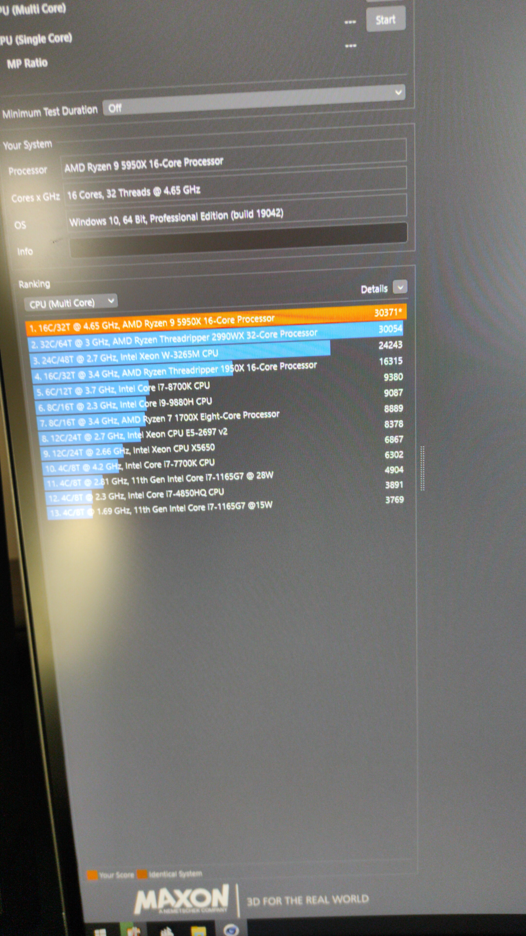

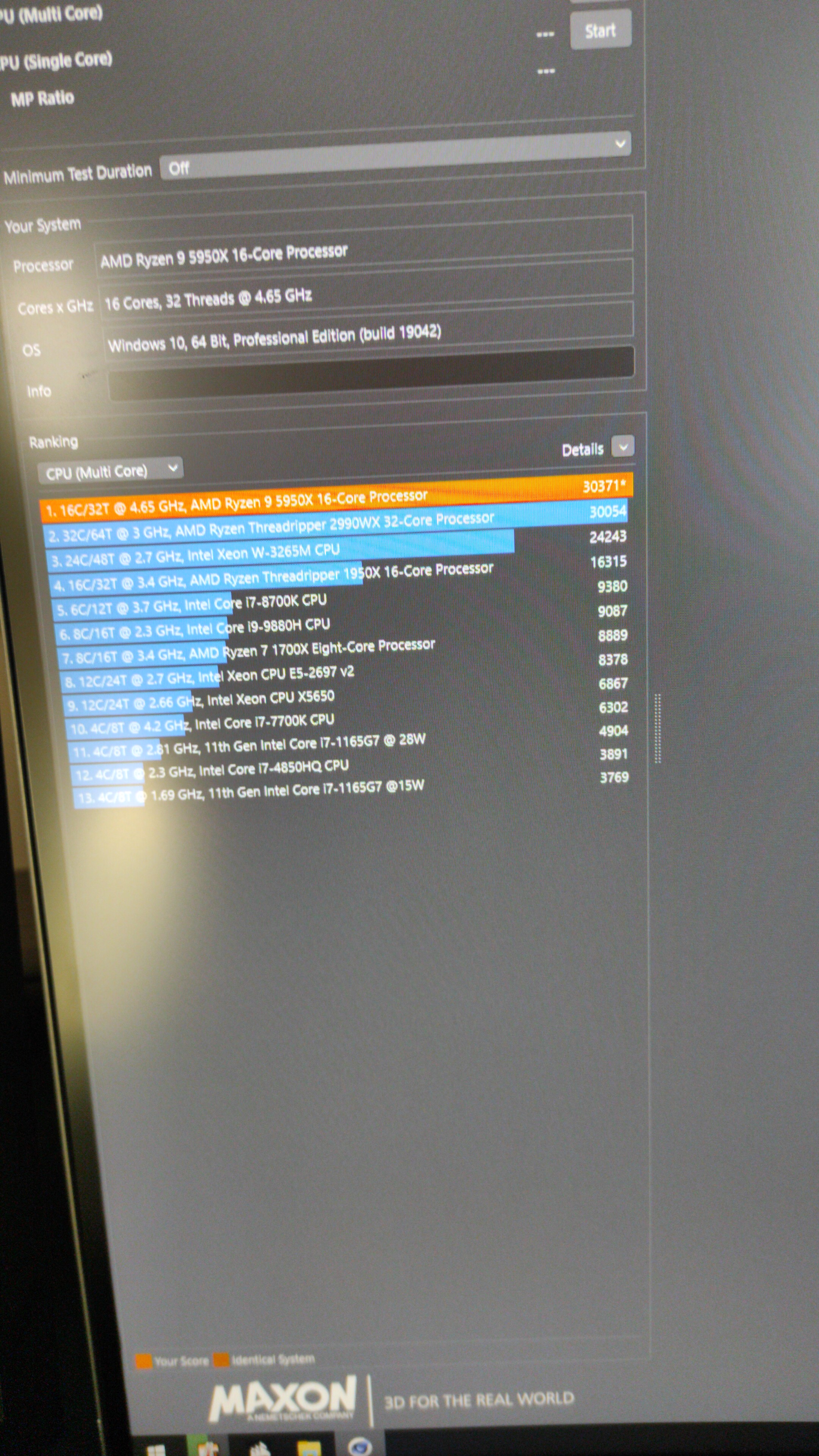

Huhu, kurz mal in die Runde ich habe einen 5950x auf einem asrock b550 extrem 4.

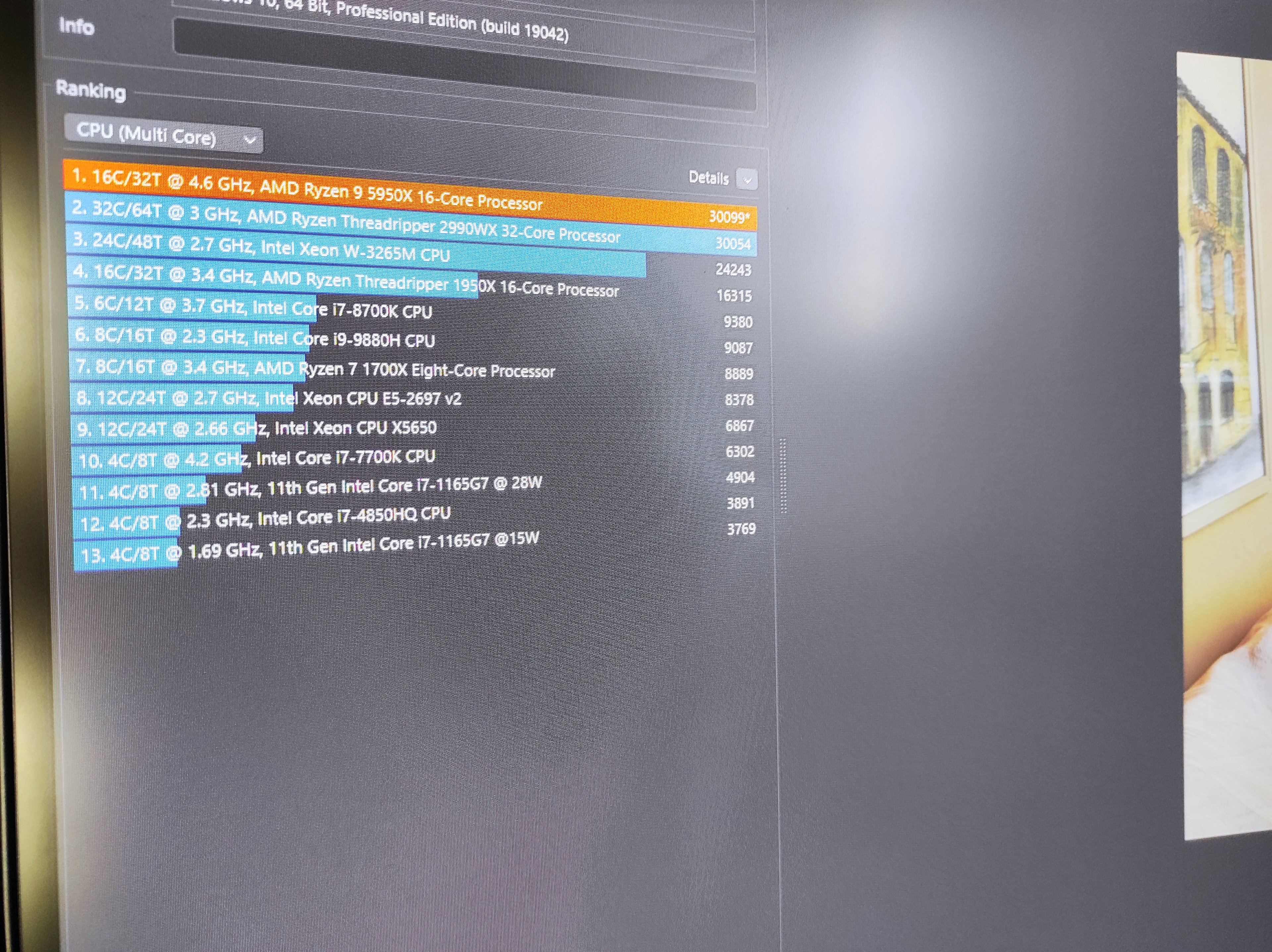

Ich habe jetzt mal mit einem bißchen rumspielen 4.65 GHz mit festen 1.35v nen r23 mit 30000 Punkten Geschaft. Bin ich da im Schnitt?
Mit pbo sind es knapp 28k allerdings geht der mit pbo mal schnell auf 90grad. Und 5 GHz hab ich noch nie gesehen.
Ich muss auch mal mit Co rumspielen.
4650 all core ist schon recht gut. Wahrscheinlich liegt unter Last weniger Spannung als 1.35v an, denn das würde schon ziemlich heiss werden. 4700 bis 4750 sind wohl so das Maximum allcore was man so im Alltag mit guter Kühlung bei Volllast so erreichen kann.
90°C (Das eigentlich schon im Thermal Throttling), wie kühlst du das? 30k sind sehr ordentlich.

Komischerweise ist er bis 94 Grad gegangen ohne runter zu takten, ich habe mich selber sehr gewundert in dem Moment.
Aber das ganze ist nicht prime stable, was mich eben immer wundert das der mit Pbo teilweise 1.48v anlegt und dann so schnell heiß wird das man selbst in Games Probleme bekommt das zu kühlen.
Gekühlt wird mit einer h115 i pro mit pushpull.
In einem Phanteks enthoo luxe.
Die einzelnen Kerne legen auch ohne PBO teilweise 1,48V an das ist ganz normal. Was dazu führt das die CPU 90°C erreicht ist das aufheben der Powerlimits ( TDC, PPT und EDC ). Die CPU's saufen dann halt über 200 Watt und das muss auf 7 nm abgeführt werden...
Wenn ihr die CPU schön kühl haben wollt und auf sinnlose Penisvergleiche in Benchmarks verzichten könnt, dann lasst die CPU auf Standardmäßigen TDC , PPT und EDC limits laufen und macht gleichzeitig Curve Optimizer an.
Ansonsten wird es Zeit das irgend nen Hersteller mal nen Cyro Kühler für die Masse rausbringt :D. Ich bin gerne bereit 100-150 Watt zu bezahlen wenn die CPU dann schön auf 50°C mit Overclock an der Kotzgrenze bleibt.

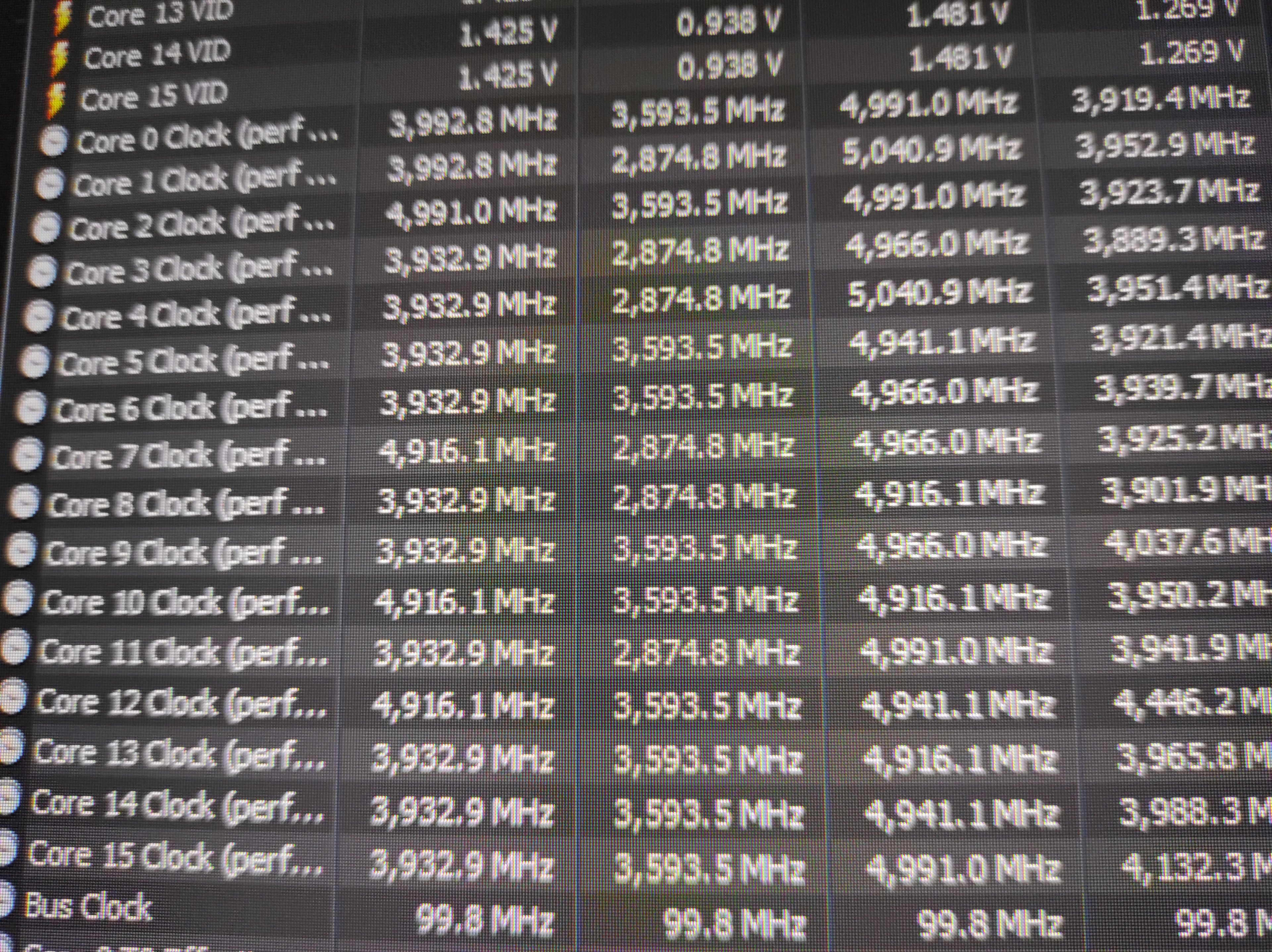

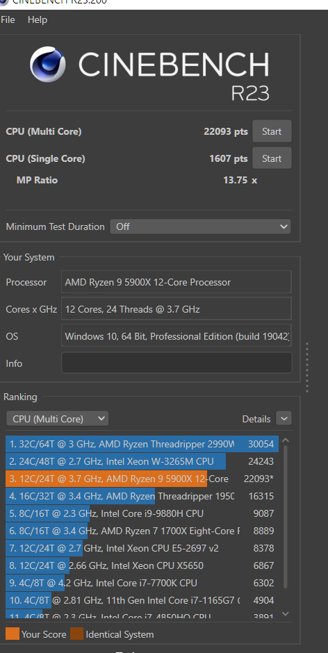

Also das mit dem CO ist ja ein gefriemel bin jetzt im schnitt bei 5ghz mit dem Boot tester.
Bester Kern schaft 5040 bei - 15
Der liegt so bei - 15 bis - 35
Ich guck mal was ich noch rausholen kann und poste dann auch mal meine genauen Werte.

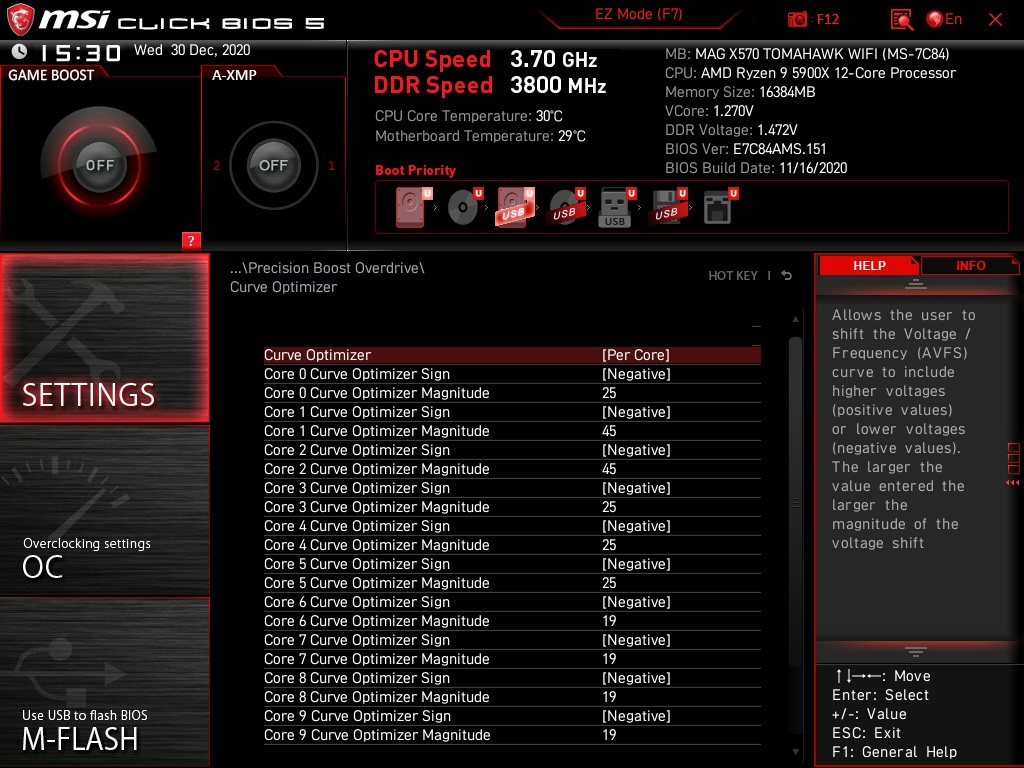

therealcola schrieb:
Also ich hab PPT , TDC und EDC um 20% erhöht. Damit die CPU nicht all zu gierig watt frisst...
Curve Optimizer folgender Maßen eingestellt.
CCD0:
Kern01 -25 Negativ
Kern02 -50 Negativ ( Hauptkern Sternchen in Ryzen )
Kern03 -50 Negativ ( Hauptkern Sternchen in Ryzen )
Kern04 -25 Negativ
Kern05 -25 Negativ
Kern06 -25 Negativ
CCD1: (welcher schlechter als CCD0 ist)
Kern 7-12 alle -19 Negativ
In Cinebench 23 Multicore lieg ich jetzt leicht über Cinebench 23 Computerbase Referenzwerte für den Ryzen 5900x.
Ich lass jetzt mal Geekbench laufen...
https://browser.geekbench.com/v5/cpu/5609545
Musste -50 reduzieren -45 läuft zumindest durch auf den beiden besten Kernen. Ob es wirklich alltagstauglich stabil ist wird sich zeigen...
LOL, ich hab bei mir nur die schlechteren Kerne mit negativem Offset (bis -25) versehen und die schnellen auf Null gelassen. Konnte dadurch alle Kernen auf 4950 ziehen (schlechtester Kern lag um 4680MHz vorher). Positiv auf die schwachen Kernen brachte immer schlechtere Ergebnisse. Irgendwie raffe ich gerade gar nichts mehr. Du hast es ja genau umgekehrt gemacht wie ich. Allcore braucht ich vorher bei 4700 1,275V, jetzt läuft es bei 1,206V, jeweils Last.
