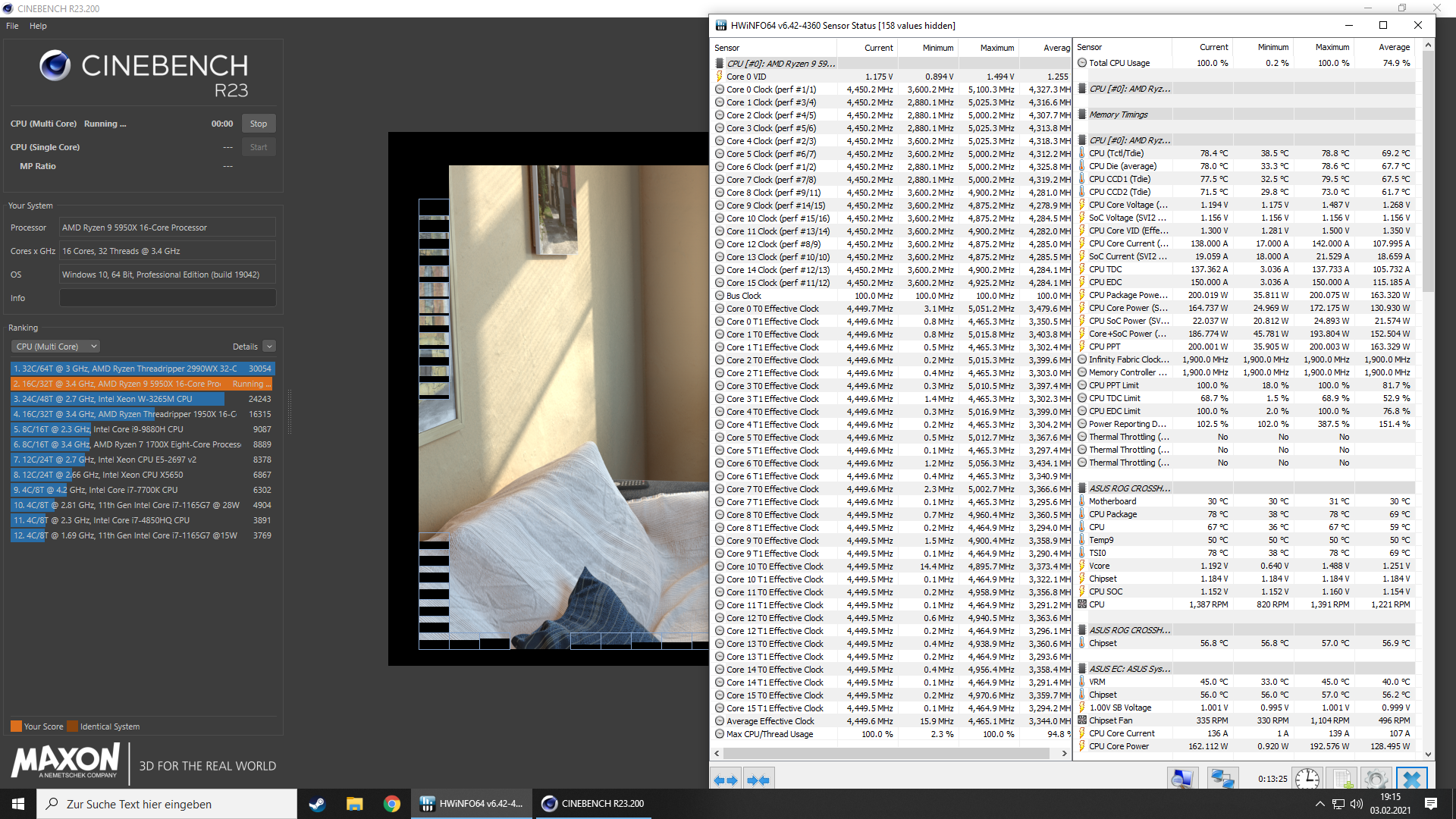

ich verstehe halt nicht warum er bei mir immer nur mit 4.375 Mhz testet egal was man einstellt?
Hat er hier auch, das wasser wurde auch nicht warm :)
achso bei Power Capability / Phases hab ich nix eingestellt alles auto denke ich

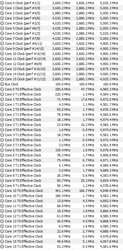

boost ist ok
5ghz ccx1
leicht <5Ghz cxx2

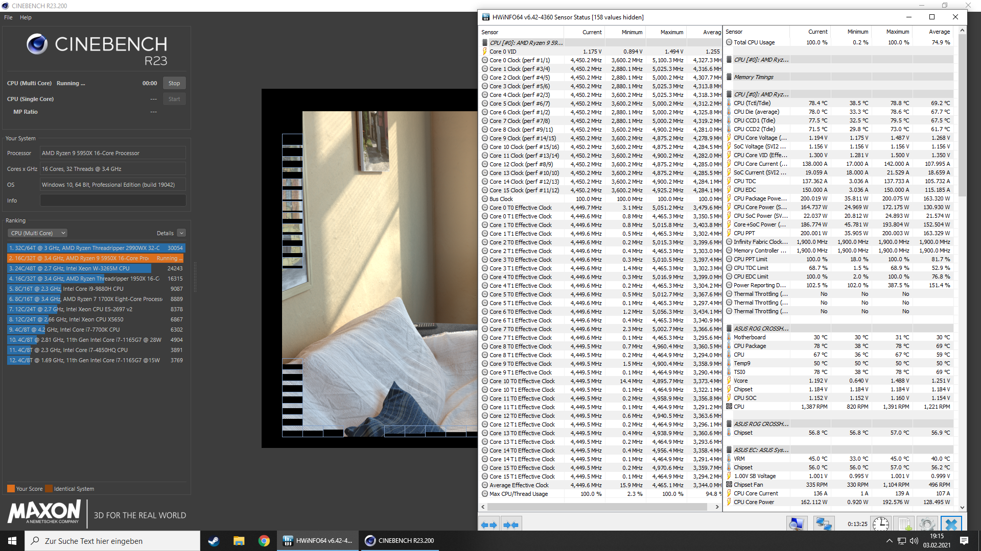

r23 Allcore 4.45Ghz

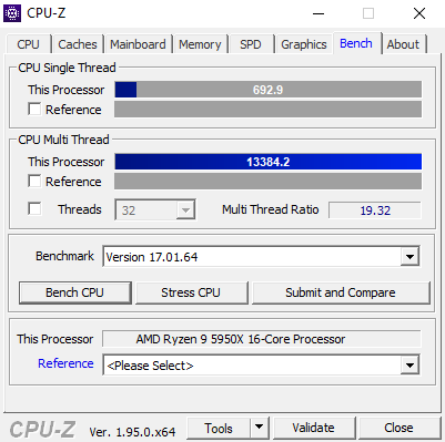

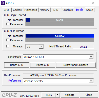

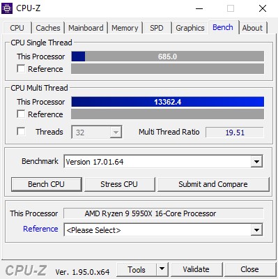

nur noch 685 statt 693 single warum auch immer... (nicht verändert -.-)

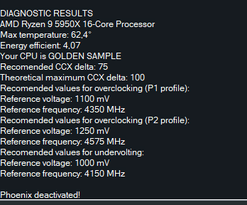

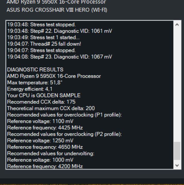

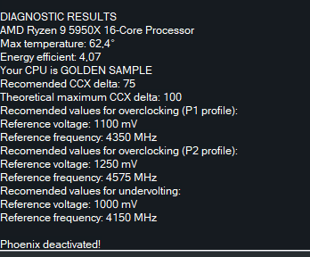

Ich hab keine Zeit, Gaming-Abend, mein stabiles CO Profil geladen und gut. Ich hatte 2 Neustarts beim "Tune". golden Sample hehehehehe
Bei der Einstufung wird zuerst die Spannung, bei fixem Takt, gesenkt bis es instabil wird. Hab danach auch ein silver sample. Wenn die LLC zu niedrig ist, sind auch die empfohlenen Takte niedriger.
Das ist normal. Das ist ja der Sinn vom Tool. Der lässt quasi bewusst dein Rechner gegen die Wand rennen, um auszuloten was geht und was nicht. Steht aber alles in den ziemlich guten Tutorial bei Igorslab

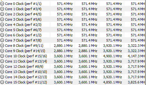

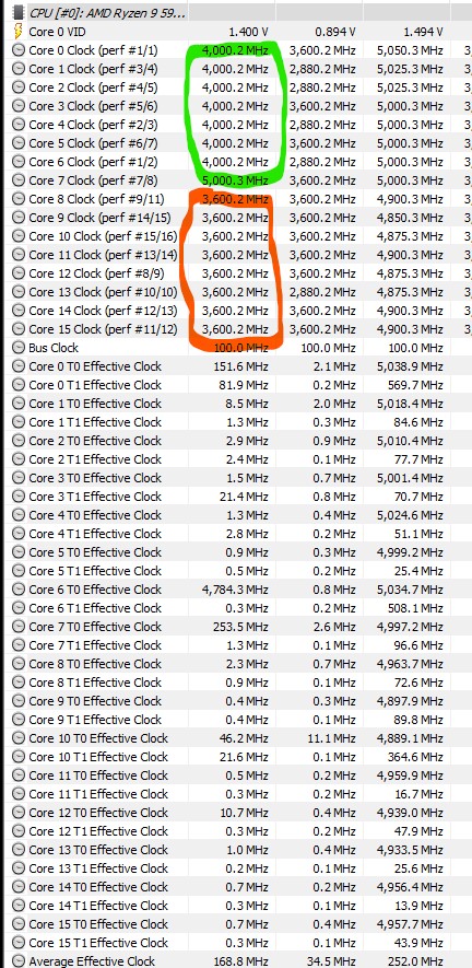

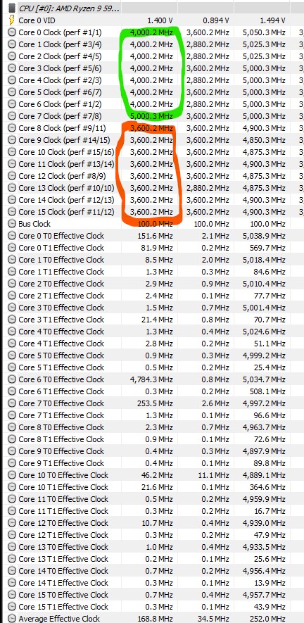

beim boosttest ist mit aufgefallen das
cxx1 auf 4ghz konstant läuft (außer der aktive kern)
cxx2 auf 3,6ghz
das ist doch nicht normal oder sehe ich schon Fehler die nicht da sind ?
ok auf cxx2 wenn ein kern last hat steigen die inaktiven auch auf 3.8ghz
scheint wohl normal zu sein -.-

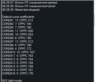

Interessant.. das Tool zeigt mir an das es einen
Defaultcurve coefficcent gibt..
sprich wenn ich alles BIOS Default lasse sind bereits curve Werte in der CPU hinterlegt..
In meinem Fall bei den beiden besten Kernen steht dort das die Default n curve Wert von 13 haben
Ich weiß jetzt nur nicht ob positiv oder negativ..
Würde erklären warum diese 2 manchmal beim curve einstellen gezickt haben
na dann schauen wir mal wie gut das so läuft mit nem "golden" sample

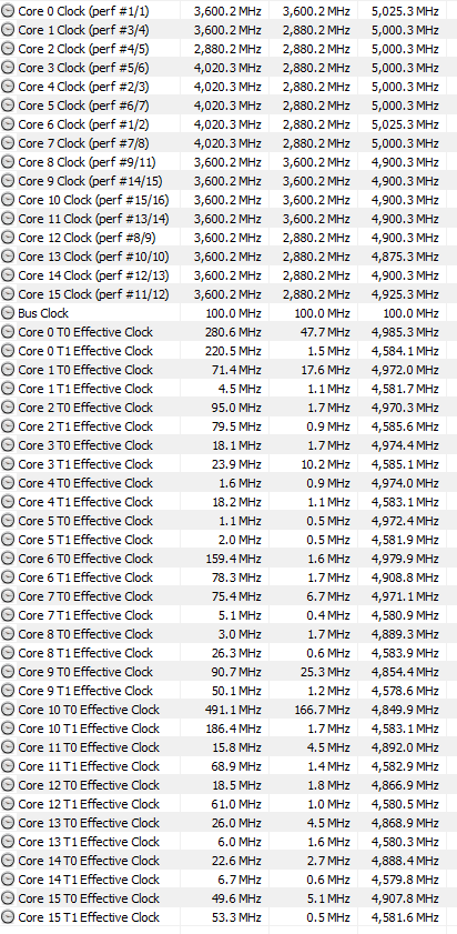

Meiner liefert von Haus aus "nur":
5,05GHz auf einem Kern
5 Ghz auf 2 Kernen
~4,95GHz auf 5 Kernen
Und der Rest dümpelt bei 4,8-4,85GHz rum.
Ich sehe aber auch nie 1,5V bei HwInfo, der bleibt bei mir immer drunter hängen.
Habe eigentlich gehofft, dass ich dank WaKü auf jeden Kern an die 5Ghz boosten würde, auch wenn das im Endeffekt nicht viel ausmachen sollte. Wobei es vielleicht auch am BIOS liegt, Gigabyte liefert zur Zeit alle 2 Wochen ein neues BIOS, was das Boostverhalten etwas zu verbessern scheint. Vielleicht kommt da ja noch was :) Ansonsten werde ich es bestimmt überleben, wenn meine Kerne 50-100Mhz niedriger takten.
Ich habe aber nicht schlecht geguckt, als ich bemerkt habe dass ein leichtes UV das Taktverhalten tatsächlich verschlechtert hat. Mit -0,38V waren maximal 4,95Ghz drin, obwohl die CPU ja eigentlich mehr Luft hätte haben müssen.

von meinen 5ghz auf meinen ersten 8 cores kommen auch nur 4.95Ghz an.
ich denk dein Ergebnis ist schon ok.
siehe erstes Bild post #1218
