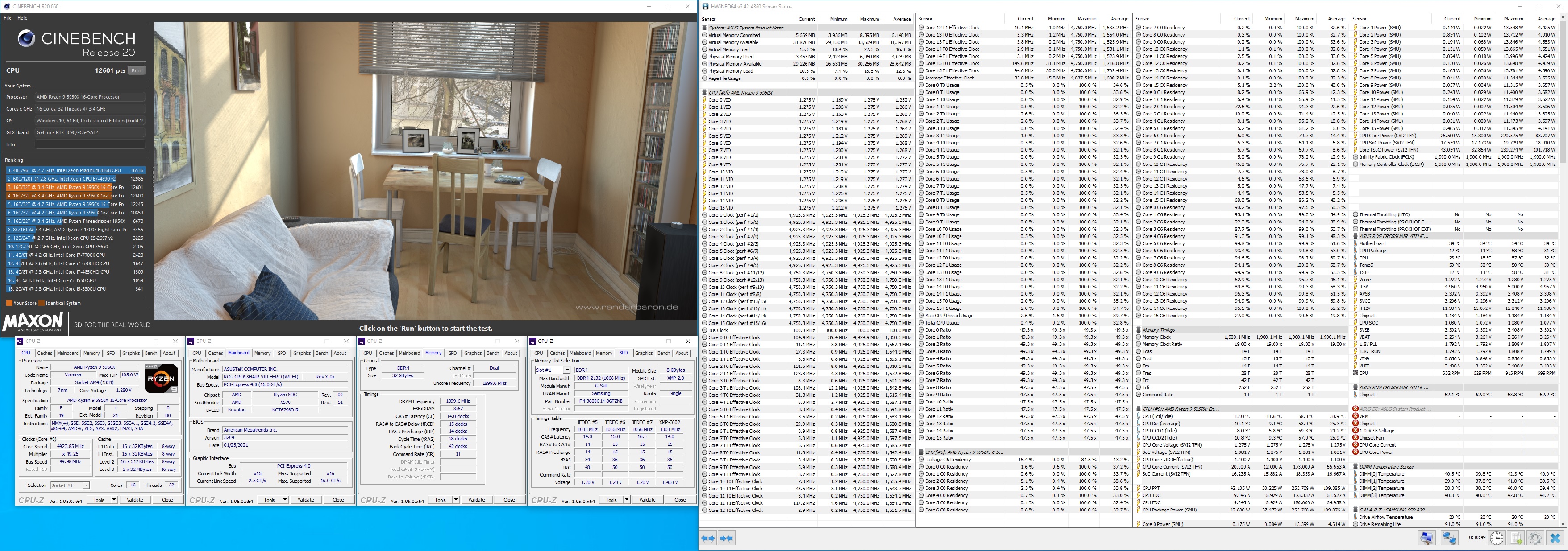

Deine CPU scheint etwas weniger Spannung als meine zu brauchen. Hab bisher 32100 in R23 geschafft.
Momentan ärger ich mich mit dem neuen MSI X570 Tomahawk BIOS rum, mit AGESA 1.2, das mir nach Wochen ohne WHEAs @ 1900/3800CL14 wieder welche eingebrockt hat. Wirklich nervig. Werde wohl wieder auf das für mich bessere BIOS gehen, das von der MSI Support Seite genommen wurde, lol.

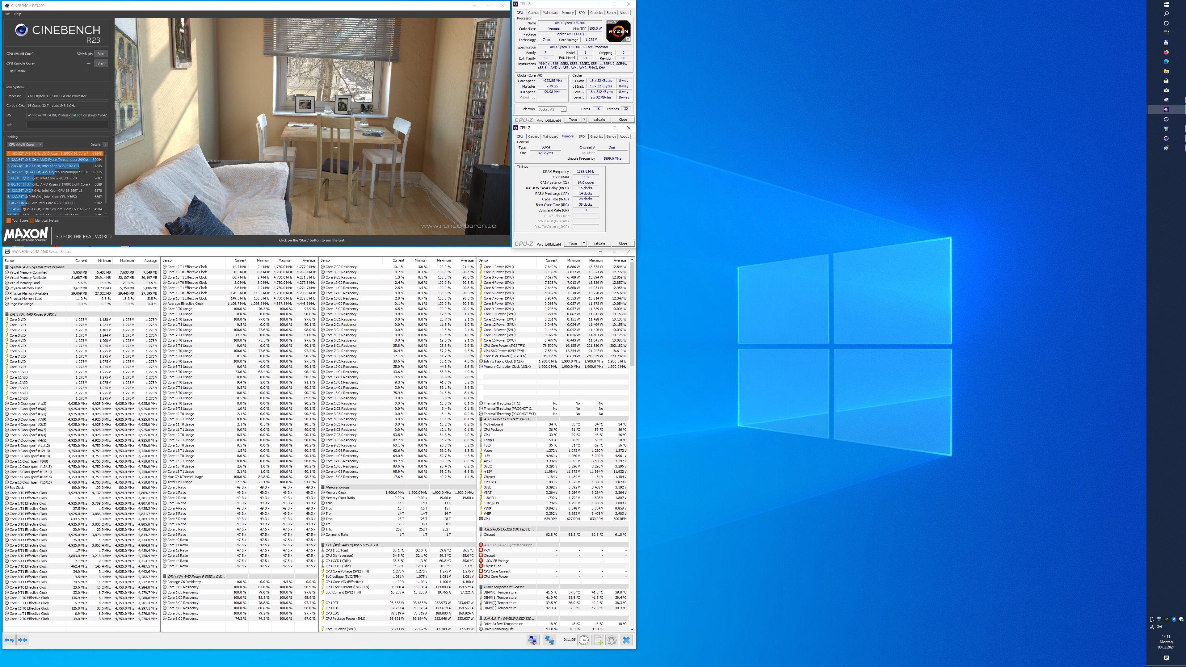

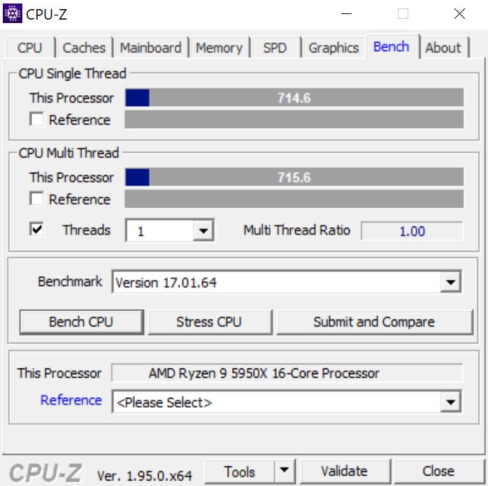

krasses single core ergebnis für allcoreSnoopy69 schrieb:Rennt allcore unerwartet gut![]()
wenn ich nicht so unmotiviert wäre nochmal im bios rum zu fummeln
wobei PPT=255Watt ist nicht was ich kühlen kann
220Watt geht noch klar unter 90° mit meiner AIO

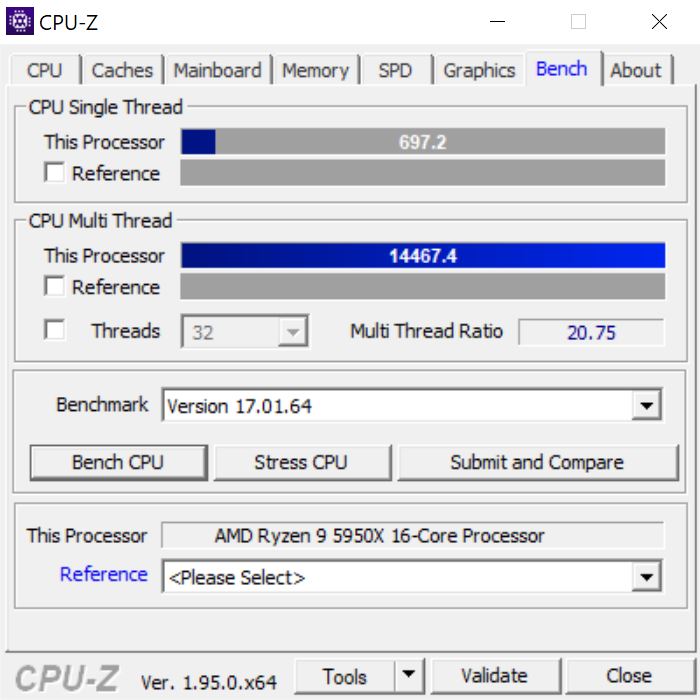

Mit ca. 4,96 GHz hab ich 1772 ( MC 15082) erreicht. Mit über 5 GHz sollten die 1800 drin sein. Hast du den Takt währenddessen mal gecheckt?DarkstormX schrieb:1720/17600 (und das sind wirklch die Bestwerte) im Geek
Der Boosttester ist nicht ideal, da schaffe ich ohne Probleme 5150 MHz mit den guten Kernen. In Cinebench bleiben mit den selben Einstelllungen da nur knapp über 4950 MHz übrig.
Ich hab das auf 200 gedeckelt, sollte eigentlich immer höher gehen da ja die Spannung sinkt ?
Ich habe die ganzen Werte & Stabilität auf 200W validiert. Alles was ich hier mache ich für den Normalbetrieb gedacht.

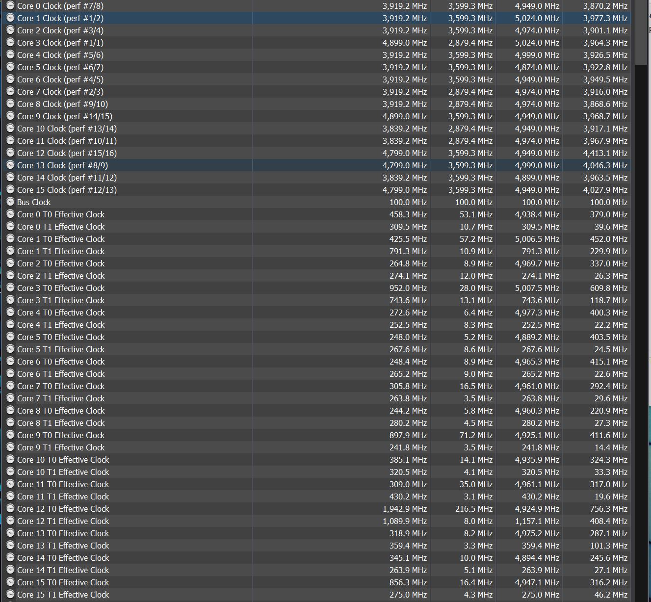

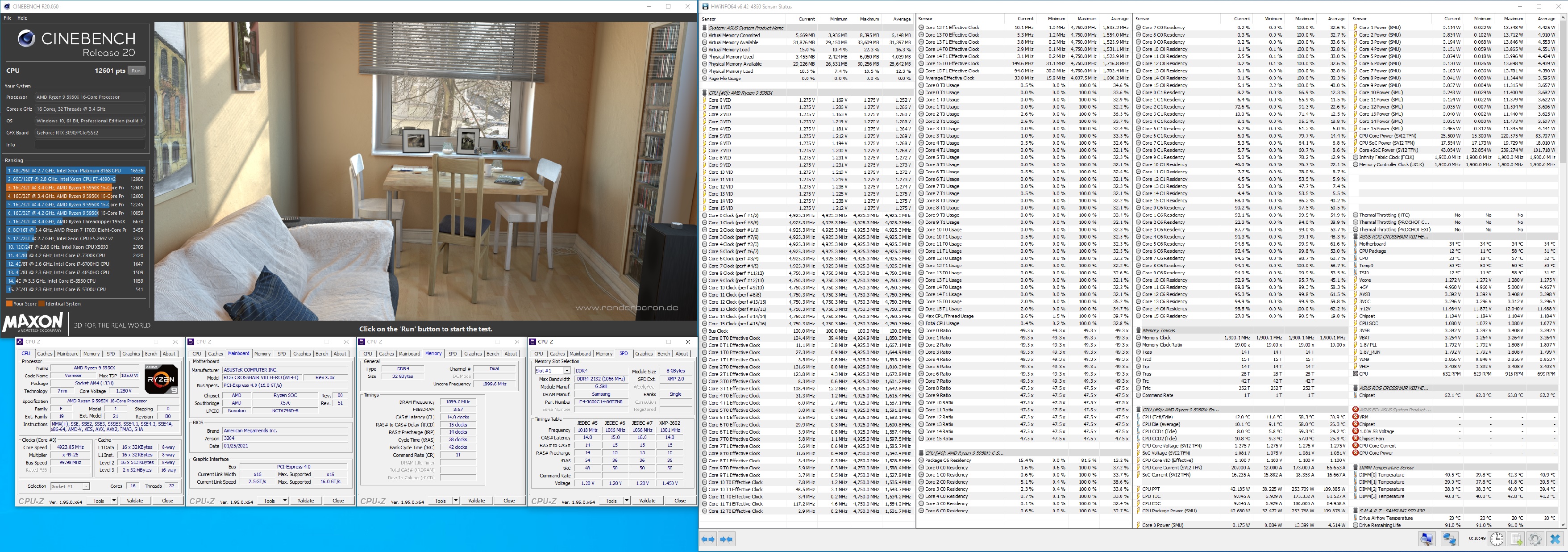

Schwer zu sagen, anbei ein Screenshot, effefctive clock ist darunter aber ich denke das ist nomal wenn das HWinfo permanent läuft., dann macht die CPU ständig Powersaving etc...
Blackfirehawk schrieb:Probier Mal ne andere LLC.. j
Habs mit LLC nachgemessen, LLC3 , da änderert sich nichts an den Geek-Werten. Ich denke mit default LLC fahre ich gut.
ich habs mal frisch ausgeführt HWinfo & BoostTesre, die Taktwwerte zwischen Clock & Effective Clock sind sind ziemlich deckungsgleich.
Im R20 geh das System >200 Zähler mit LLC3 runter. Da ich keine Stabilitäsprobleme habe bleibt es aus.
Trotzdem Danke für den Tipp, es lohnt sich mal nachzumessen .).
