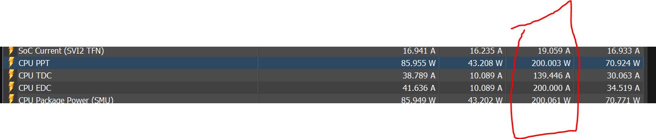

welche PPT/TDC/EDC Werte habt ihr eingestellt? Ich habe vor die CPU etwa 2 Jahre zu nutzen, würde gerne entscheiden ob ich noch erhöhen, aber dazu würde ich gerne sehen was ihr so nutzt.
PTT Limit (W) 200 TDC Limit (A) 200 EDC Limit (A) 250
Aktuell:
| PTT Limit (W) | 180 |
| TDC Limit (A) | 130 |
| EDC Limit (A) | 200 |
EDC von 250 kann ich nur über die asus gui bei Extreme Tweaker oder wie das heist einstellen in der AMD Overklocking GUI kann man zwar 250 einstellen aber es setzt nur max 200 ka warum (überprüft mit ryzen master und hwinfo).
Bei 250 EDC bekomme ich aber ein crash im Geekbench weil der das EDC schnell Peaken lässt. Und ich kann den PC nur noch mit Netzteil abschalten und danach muss ich erstmal noch cmos reset machen. Von daher lasse ich das bei 200 was max. ist bei der AMD OC GUI
Hwinfo gibt nur einen % Wert oder ? Wir haben das gleiche Board, meiner sollte also das gleiche Problem haben. In beiden OC Menüs möchte ich ungerne herumfuhrwerken.
nachtrag: du hast völlg recht, er macht auch hier bei 200 dicht
Da kann ich es gleich auf 200 Deckeln, ich werde hier nichts im ASUS OC Menü anfangen, das wird zu Chaos führen. TDC kann wohl angesenkt werden.

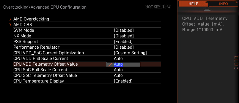

Schau mal ob du im BIOS die Möglichkeit hast die CPU vdd_Soc current optimization zu ändern (so heißt es bei MSI) bei Asus steht sogar Telemetrie dabei soweit ich mich erinnern kann.
Dort solltest du dann CPU vdd full scale und CPU Soc full scale vor finden.
Die Werte sind je nach Board bei 255A bis hoch zu 1000A einstellbar, und bei einigen kann man die mA auch noch einstellen, habe da aber ehrlich gesagt nie mit getestet, da ich für 24/7 immer 142w Limit habe (also Stock Limits 142/95/140)

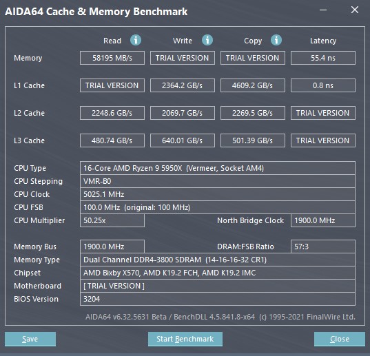

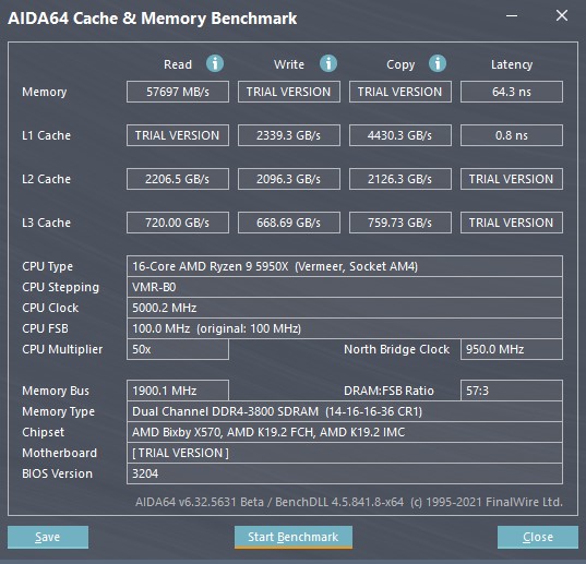

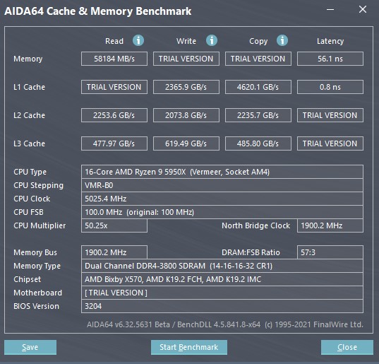

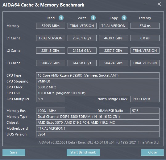

PuscHELL76

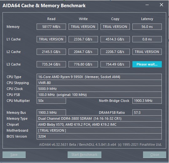

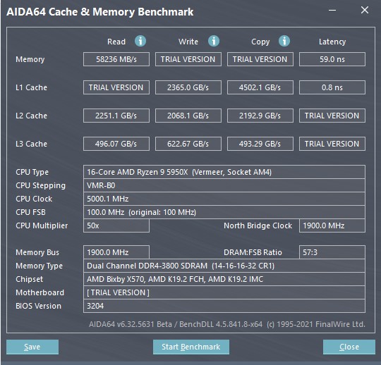

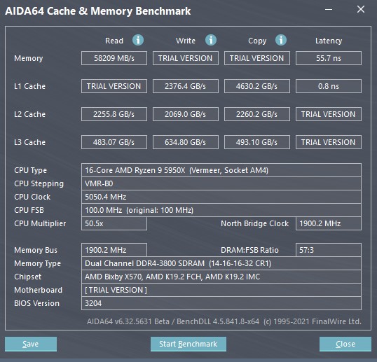

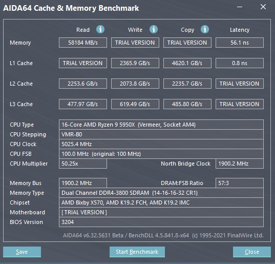

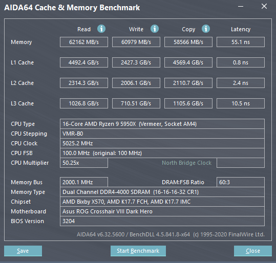

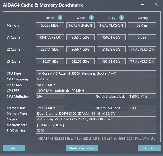

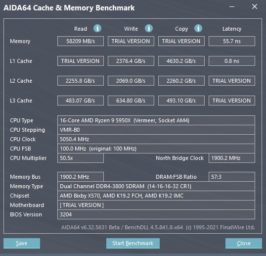

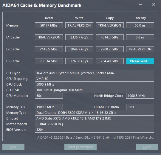

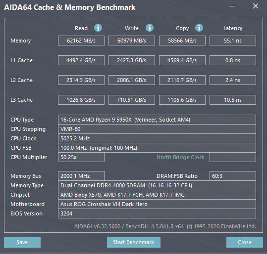

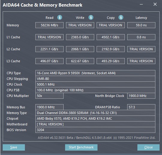

So auf der suche nach der "perfekten" vsoc spannung hab ich mir mein System wieder komplett zerjodelt
Hab alles von vorne eingestellt und nach jeder kleinen Veränderung aida durchlaufen lassen um den L3 cache zu beobachten.
die Namen der Bilder beinhalten die Veränderungen die ich vorgenommen habe.
Ab dem Punkt wo ich mit "curve opti" rumgespielt habe musste ich meine PBO Limits anpassen.
PBO Limits:
PPT=200
TDC=200
EDC=150
bei machen Settings habe ich mehrere Durchgänge gemacht um Ungenauigkeiten von Aida aufzuzeigen.
(falls es welche gibt...)
die 3 bilder mit "x_" gekennzeichneten Bilder waren meine alten Settings bevor ich mir mit der Einstellung vsoc=AUTO mein System zerballert habe
der Rest ist selbsterklärend.
Ergebnisse anbei^^
(Notiz: Ich bin kein AMD OC Profi nur ein nicht müde werdender Beobachter)
Vielleicht Hilft es ja dem einen oder anderen
PBO Limits:
PPT=200
TDC=200
EDC=150
Ergebnisse anbei^^
vsoc115_docp_IF1900.jpg77,9 KB · Aufrufe: 328 -
vsoc115_docp_IF1900curve.jpg71,6 KB · Aufrufe: 328 -
vsoc115_docp_IF1900curve2ndrun.jpg72,4 KB · Aufrufe: 309 -
vsoc115_docp_IF1900curve3rdrun.jpg72,4 KB · Aufrufe: 293 -
vsoc115_docpONLY.jpg71,5 KB · Aufrufe: 314 -
x_vsoc110_docp_IF1900curve2ndrun.jpg75,1 KB · Aufrufe: 340 -
x_vsoc110docp_IF1900curve.jpg74,9 KB · Aufrufe: 311 -

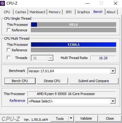

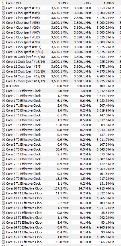

PuscHELL76

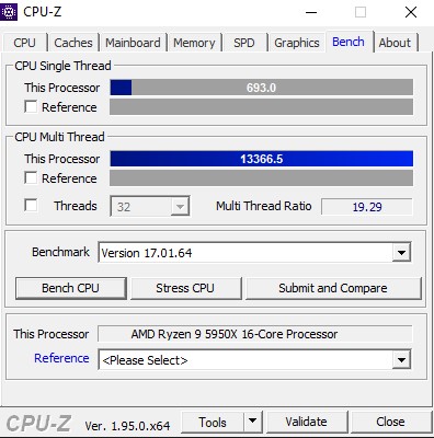

es könnte auch mit den PBO Limits liegen aber leider Bootet bei mir EDC= 180 schon nicht mehr.
Sonst ist wieder alles super...

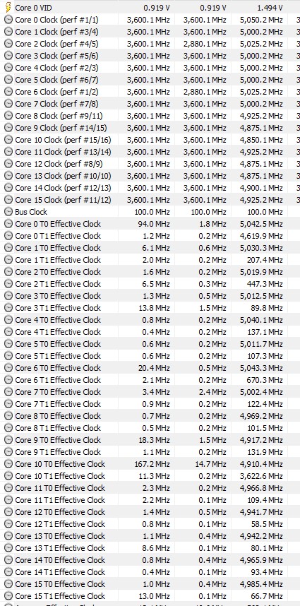

CB_R23=29.8k (ohne Bild müsst ihr glauben)
boost und cpuz-bench im Anhang
soviel ob ich geringen L3 im Alltag bemerke ;D
https://www.3dmark.com/spy/18008071
^-- spielen klappt auch noch
