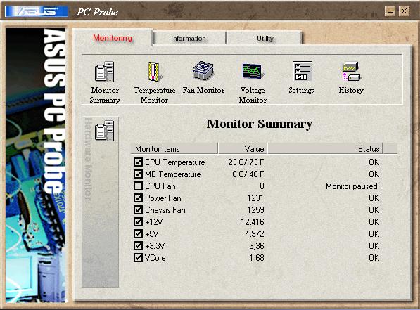

Bei mir hat Probe immer zu weng ausgelesen, wie man im Anhang sehen kann, aber so lange das Sys stabil läuft geht die Temp in Ordnung. Evtl solltest du dir aber auch Gedanken machen, was man verbessern könnte.

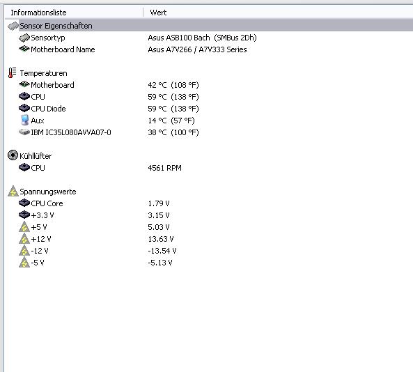

Ich habe für meinen Vater nen rechner zusammen gestellt und jetzt machen mir die angaben (auf dem Screen) ein wenig sorgen.
1. ca. 60° CPU
2. Spannung "weit" über 12V
Ist das schlimm oder kann es normal sein?
Ich muss dazu sagen, das der Rechner erst ca. 15-20 min läuft

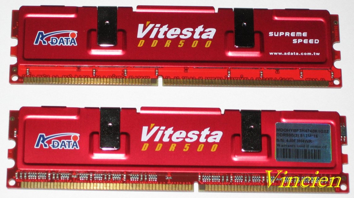

hatte auch mal die adata´s die werden echt sau heiß aber kaputt gehen die nich. ;)
scheint also normal zu sein, selbst meine jetzigen G.E.I.L rams werden sau heiß.
