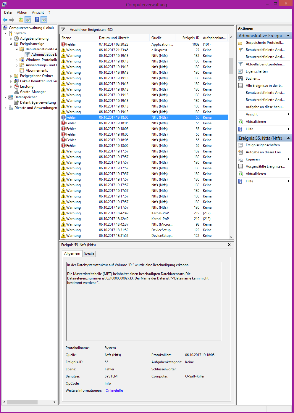

Windows hat wohl einen Fehler auf einer Festplatte bei mir festgestellt und deswegen eine Datenträgerüberprüfung gestartet.
Das komplette Protokoll ;D
Anhang anzeigen Fehlerprotokoll.txt

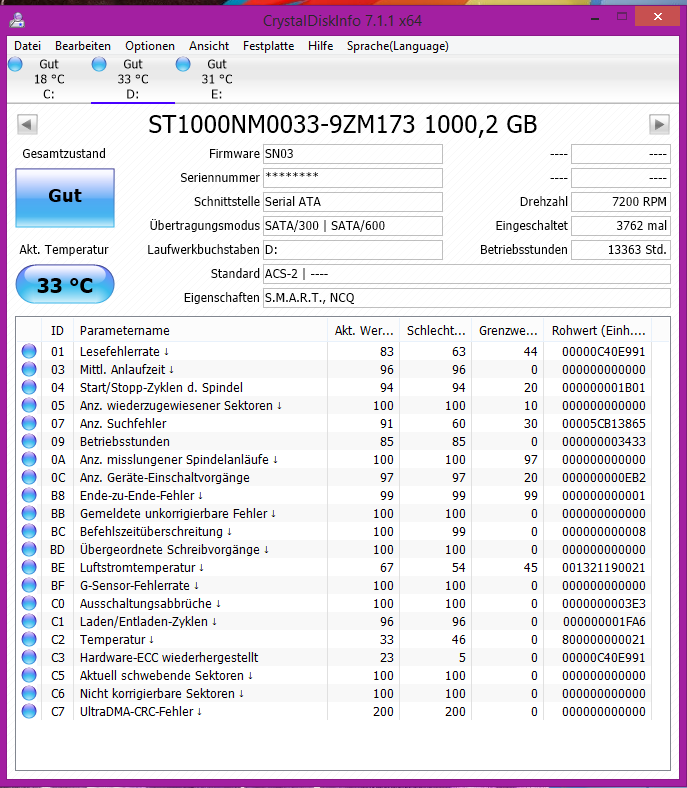

Mein Cyrstaldiksinfo:
Der End to end Fehler ist bereits von Anfang an da. Hab meine Daten natürlich auf einer externen Platte gesichert, sollte ich auf der Platte trotzdem lieber keine wichtigen Daten mehr drauf sichern? Sicher die zwar nochmal auf der externen aber wenn die Fehlerhaft sind bevor ich sie gesichert habe, sind die ja quasi trotzdem verloren.

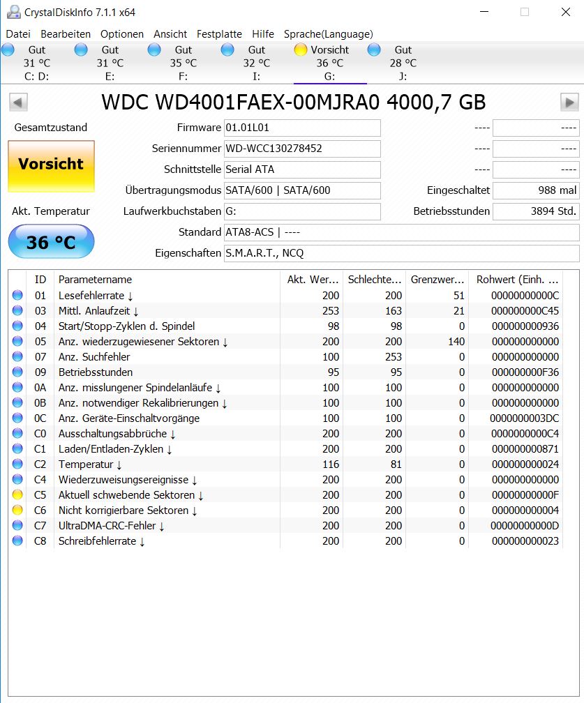

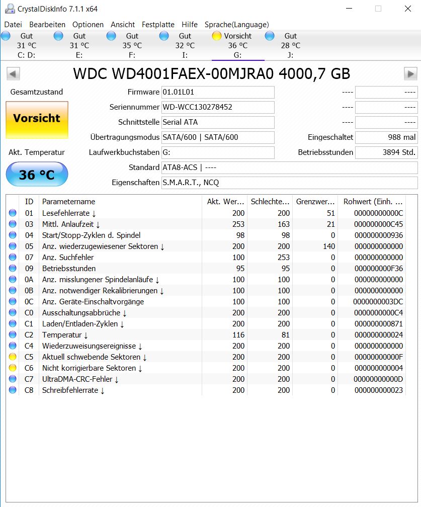

Die kompletten S.M.A.R.T. Werte zu erklären, würde den Rahmen hier sprengen, aber die Platte hat 0x0F =15 schwebende Sektoren. Schwebende Sektoren sind Sektoren deren Daten nicht mehr zur ECC passen die hinter jedem Sektor steht und mit deren Hilfe auch nicht mehr korrigiert werden können. Da die korrekten Daten nicht mehr feststellbar sind, gibt die Platte statt falscher Daten einen Lesefehler als Antwort wenn man versucht diese zu lesen. Das kann auch anderen Gründe als defekte Oberflächen haben, z.B. einen Stromausfall während eines Schreibvorgang der dazu führt, dass eben nicht die ganze Daten plus der neuen ECC geschrieben wurden oder wegen eines Stoßes oder Vibrationen ist der Kopf beim Schreiben aus der Spur gekommen und hat Daten auf der Nachbarspur überschrieben. Es gab immerhin 0xC4 = 196 unerwartete Spannungsabfälle, möglicherweise haben die zu den schwebenden Sektoren geführt, wenn derweil gerade geschrieben wurde.hRy schrieb:Kannst du mir die Hex Werte erklären wie ich diese zu deuten habe?
Auch arbeiten HDDs nicht 100%ig und die Hersteller geben die Fehlerhäufigkeit auch in Form der UBER an, wobei eine UBER von 1:10^14 bedeutet, dass je 10^14 gelesener Bits was etwa 12TB gelesener Daten entspricht, ein Lesefehler und damit schwebender Sektor im Rahmen der Erwartungen liegt.
Die Controller merken sich die schwebenden Sektoren und prüfen die Daten nach dem erneuten Schreiben auf diese Sektoren, dann verschwinden diese einfach oder werden eben durch Reservesektoren ersetzt. Ein chkdsk /b G: sollte so ein erneutes Schreiben auslösen, aber es könnte auch der erste Hinweis auf einen größeren Schaden sein und dann wäre dies vielleicht das letzte was die HDD noch macht, weshalb unbedingt ein Backup vorhanden sein sollte und ggf. dies sollte vorher auch geprüft oder erst angelegt werden.
O-Saft-Killer, 995 unerwartete Spannungsabfälle sind bei 3762 sehr viel. Da muss man sich dann auch nicht über so viele Datenträgerüberprüfungen wundern, denn das Dirty Flag wird nach einem unerwarteten Spannungsabfall immer noch gesetzt sein, wenn der Rechner wieder hochfährt. Wenn Du den Rechner immer ordentlich runterfährst und er auch nicht dauernd abstützt, dann könnte es am Netzteil oder dessen SATA Stromkabel liegen.

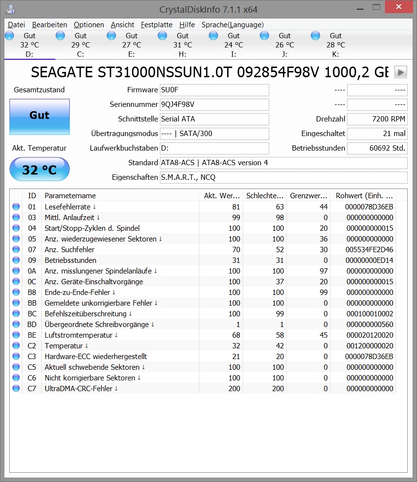

Sieht ok aus aber ich würde die HDD trotzdem schnellsten austauschen. Knapp 60700 Stunden Laufzeit ist schon sehr lange. Das sind fast 7 Jahre Laufzeit. HDDs sind abe rnut auf 5 Jahre ausgelegt.

C3 ist in Ordnung, da es 0 Fehler, aber es gibt 0x0055 (die 4 linken bei der hexadezimalen Anzeigen von CDI) = 85 Suchfehler und 0x0560 = 1376 High-Fly Writes (BD). Die HDD hat 7 Jahre Dauerbetrieb hinter sich, dafür ist der Zustand noch gut, zumal HDDs nur auf eine Nutzungsdauer von 5 Jahren ausgelegt sind, aber gebraucht hätte ich so eine HDD nun wirklich nicht mehr gekauft.

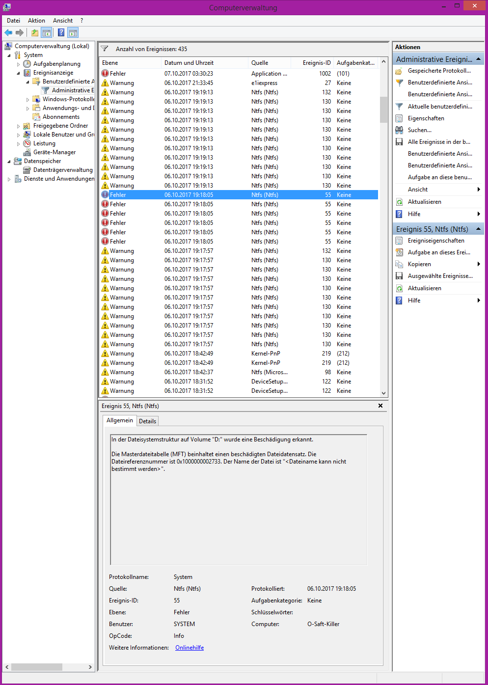

Hey,
ich habe nach mehr als zweimonatiger Nichtbenutzung meines PCs (mittlerweile 8 Jahre alt) ihn mal entstaubt. Zuerst mit einem Pinsel, dann mit Druckluftspray. Ab dem Entstauben ging es abwärts, das System C musste erst auf Konsistenz überprüft werden, Achk konnte jedoch nicht ausgeführt werden, dann schließlich konnte Windows gar nicht mehr gestartet werden und die Systemreparatur reparierte Stunden vor sich hin.
Nun liegt meine Vermutung bei einer defekten Festplatte. Kann es sein, dass das Putzen etwas zerstört hat? Beispielsweise das Metallstück am Pinsel oder Verdunstungsverbrennungen durch Feuchtigkeit des Druckluftsprays an den Platinen?

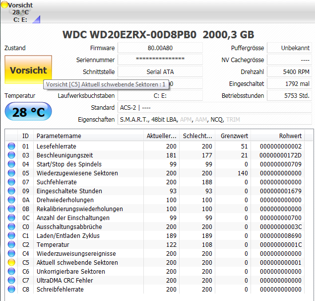

Gibt es denn jetzt noch ein Bild? Wenn ja, was steht da? Vielleicht hat sich beim Putzen ein RAM Riegel oder der CPU Kühler gelöst, was dann zu RAM Fehler führen kann und damit könnte das Windows auf der Platte bei der Systemreparatur kaputt repariert worden sein. Vielleicht ist die HDD auch hin, wenn sie auch schon 8 Jahre alt ist, wäre dies durchaus denkbar, da HDDs nur für eine Nutzungsdauer von 5 Jahren ausgelegt werden. Gibt es auf der Platte wichtige Daten von denen es kein Backup gibt? Wenn ja, dann besorge eine neue, installiere dort Windows drauf und klemme dann die alte an um zu sehen was darauf zu retten ist. Oder klemme Deine Platte in einen anderen PC, z.B. vom Kumpel, boote aber in beiden Fälle nicht von ihr.
Wann sollte ich die Platte ausmustern?
(Mittlerweile sind es 14h, 3 Einschaltungen, sowie 4 schwebende Sektoren (insgesamt also 5) mehr.
Sofern noch unbedenklich würde ich die Platte noch weiternutzen, die ist nämlich gerade mal 26-27 Monate alt und somit leider gerade aus der Garantie raus.
Falls möglich, probiere mal, ob die Platte in einem anderen PC erkannt wird und lies die Werte mit CrystalDiskInfo (am besten die Portable Version, da keine Adware) aus und poste die hier.
Wird die Platte im BIOS noch erkannt?XxJustMexX schrieb:Edit: Die Festplatte macht beim "Hochfahren" des PCs normale Arbeitsgeräusche, es gibt keine Piepstöne des Motherboards, die Lüfter laufen.
Jesterfox
Legende
- März 2009
- 44.484
Ich würd das mit den schwebenden Sektoren zumindest mal im Auge behalten, kritisch wird's aber eigentlich erst wenn es viel mehr werden und vor allem auch Wiederzuweisungen auftreten. Ein Backup der Daten sollte natürlich immer vorhanden sein...
HDDs sind auf eine Nutzungsdauer von 5 Jahren ausgelegt, bei einfachen Desktopplatten wie den WD Green/Blue mit maximal 2400 Power On Hours pro Jahr. Von daher sollte sie noch eine Weile vor sich haben.Darknesss schrieb:Wann sollte ich die Platte ausmustern?
Schwebende Sektoren sind Sektoren deren Daten nicht mehr zur ECC passen die hinter jedem Sektor steht und mit deren Hilfe auch nicht mehr korrigiert werden können. Da die korrekten Daten nicht mehr feststellbar sind, gibt die Platte statt falscher Daten einen Lesefehler als Antwort wenn man versucht diese zu lesen. Das kann auch anderen Gründe als defekte Oberflächen haben, z.B. einen Stromausfall während eines Schreibvorgang der dazu führt, dass eben nicht die ganze Daten plus der neuen ECC geschrieben wurden oder wegen eines Stoßes oder Vibrationen ist der Kopf beim Schreiben aus der Spur gekommen und hat Daten auf der Nachbarspur überschrieben. Auch arbeiten HDDs nicht 100%ig und die Hersteller geben die Fehlerhäufigkeit auch in Form der UBER an, wobei eine UBER von 1:10^14 bedeutet, dass je 10^14 gelesener Bits was etwa 12TB gelesener Daten entspricht, ein Lesefehler und damit schwebender Sektor im Rahmen der Erwartungen liegt.Darknesss schrieb:(Mittlerweile sind es 14h, 3 Einschaltungen, sowie 4 schwebende Sektoren (insgesamt also 5) mehr.
Die Controller merken sich die schwebenden Sektoren und prüfen die Daten nach dem erneuten Schreiben auf diese Sektoren, dann verschwinden diese einfach oder werden eben durch Reservesektoren ersetzt. Da hier die Zahl der schwebenden Sektoren aber offenbar schnell steigt, kann es ein erster Hinweis auf einen kommenden Defekt sein und der Stress beim Überschreiben ihr den Rest geben. Daher sollte unbedingt zuerst auf das Backup aller wichtigen Daten von der Platte geachtet werden, bevor man dann z.B. mit chkdsk /B C: und chkdsk /B E: dieses Überschreiben auslöst.
