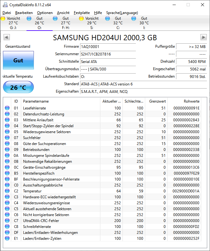

Mach einmal mit CrystalDiskInfo Screenshots der defekten und verdächtigen Platten, CDI zeigt auch den jeweiligen Laufwerksbuchstaben der Platte an.

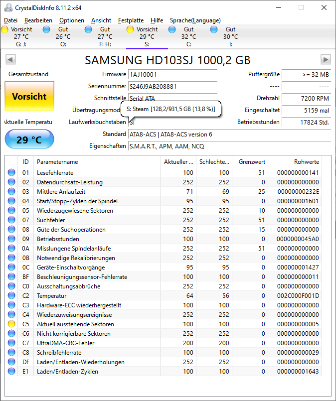

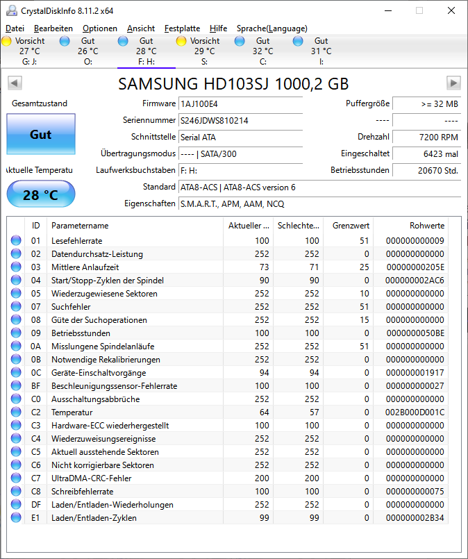

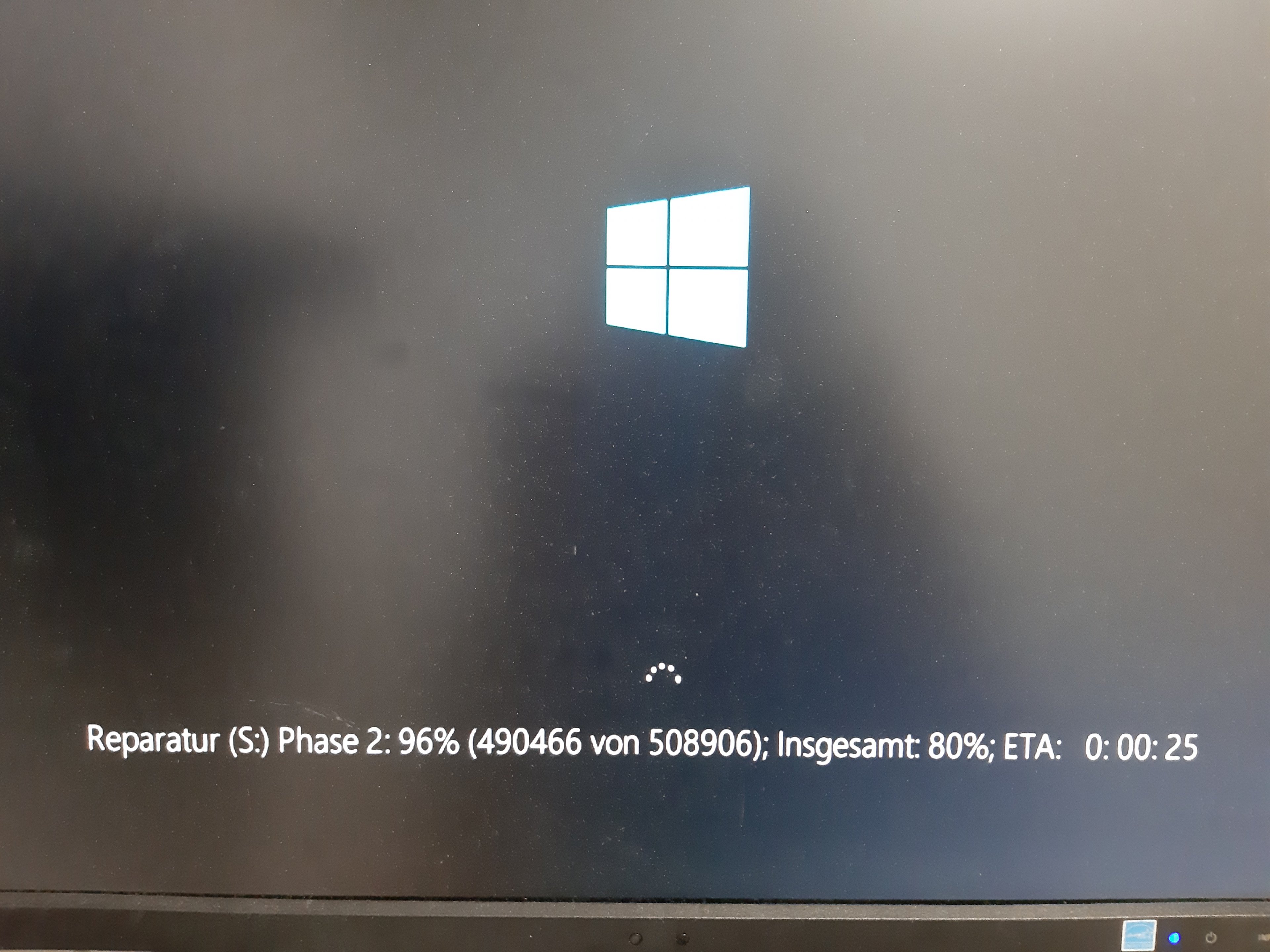

Hmmm gerade folgendes beim Booten gesehen

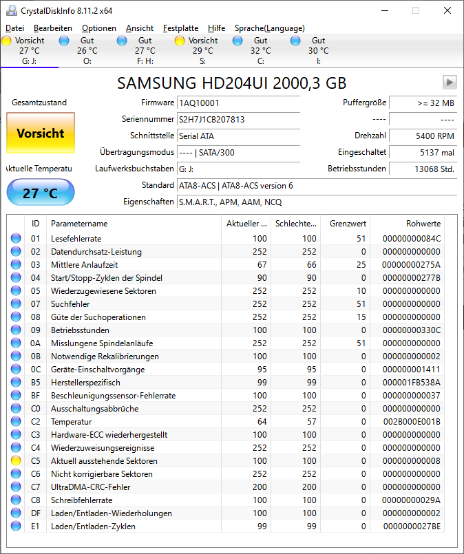

Hier die beiden Screenshots:
2TB
1TB
Die Partitionen/Platten sind nur das Windows&Norton backup sowie meine Steam Platte. Also nichts, wo ich jetzt ins schwitzen kommen würde. Da bin ich jetzt doch schwer erleichtert!
Dennoch die Frage, ob die Platten wirklich defekt sind, oder ob das nicht eher ein Problem mit dem Kabel/Port ist.

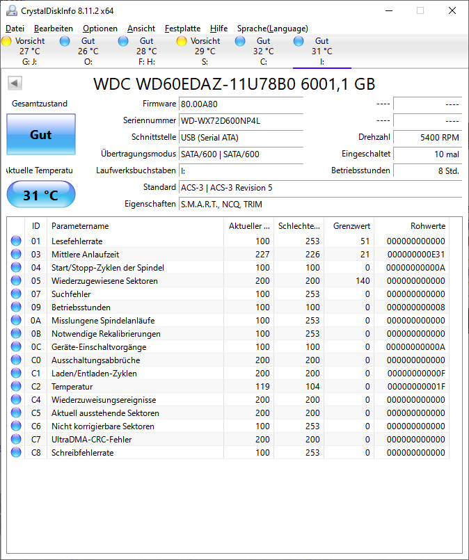

Und hier noch von der 6TB Platte:
Ich kann davon ausgehen, dass die ok ist oder?
Würdet ihr jetzt direkt das Backup auf die Ziehen, oder noch nen anderes FS drauf packen?

Jesterfox
Legende
- März 2009
- 44.484
Uh... wenn Windows schon von sich aus den Scandisk anwirft liegt was im argen... was mich aber wundert ist das die Platten weder Übertragungsfehler (C7 - UDMA CRC) anzeigen (somit eigentlich kein problem mit dem Kabel), noch ausgetauschte Blöcke, nur die paar Pending Sectors. Auf der anderen Seite scheint es aber trotzdem auch einige Schreib- und Lesefehler zu geben... allerdings kenn ich mich mit den spezifischen Eigenheiten dieser Platten auch nicht so aus. Ich würd mal bei Samsung nach deren Diagnosetool schauen, was das zu den Platten sagt.
Die Platten zeigen auch Fehler beim Beschleunigungssensor... soweit ich das seh sind das auch eher Desktopplatten die meist nicht für den Betrieb mit mehreren in einem Gehäuse gedacht sind weil sie die Vibrationen nicht ausgleichen können.
Die 6TB WD ist voll in Ordnung, würd da als erstes mal wirklich ein Backup der anderen drauf ziehen.

I
Inzersdorfer
Die Anlaufzeiten sind innerhalb der vorgesehenen Werte.
O: 2.334 Lesefehler, 4.050 Schreibfehler
G,J: 2.124 Lesefehler, 666 Schreibfehler, 8 nicht lesbare Sektoren
F,H: 9 Lesefehler, 117 Schreibfehler
S: 321 Lesefehler, 41 Schreibfehler, 5 nicht lesbare Sektoren
Insbesonderes hohe Lesefehlerraten waren bei den Samsung Platten kein günstiges Zeichen. Die mittlerweile betagten Platten sollten mittelfristig ersetzt werden.

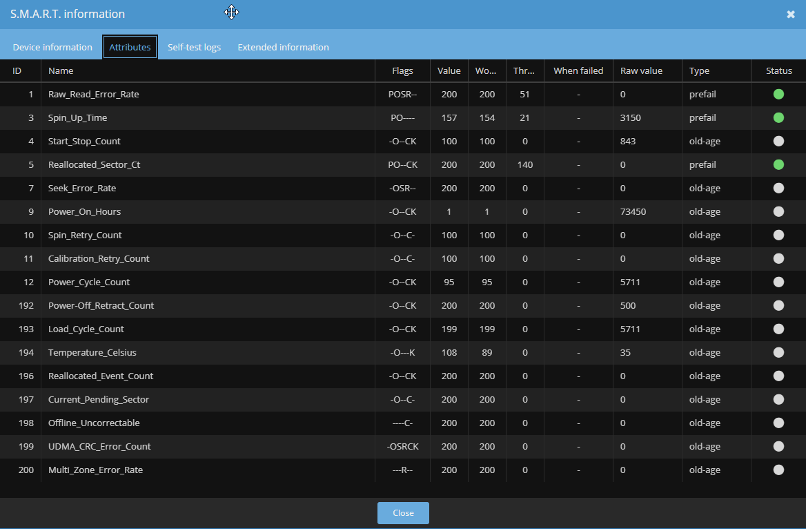

Mich würde interessieren, wie die SMART-Werte dieser alten Festplatte zu bewerten sind:
Mich beeindrucken irgendwie die 8,4 Jahre Laufzeit und die Tatsache, dass sie nach wie vor anstandslos(?) ihren Dienst verrichtet. WDC WD3200AAKS

Die hat auch keine SMART Fehler verzeichnet. Günstig wirken sich hier die geringen Load/Unloads (5711) aus.

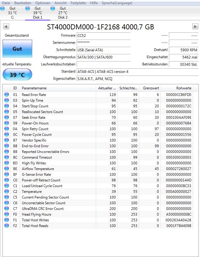

Hi,
Ich wollte Euch bitten einen Blick auf meine beiden Festplatten zu werfen.
disk 1 zeigt bei Einsatz mit einem neuen Linux-Betriebssystem die Eigenheit immer auszuschalten, sodass z.B. Videos alle paar Minuten einen Aussetzer haben. Hat die Scheibe einen Schaden und/oder kann ich das irgendwie nachjustieren?
Bei disk 2 habe ich einen Fehler, sodass sich das System nicht mehr hochfahren lässt. Jetzt möchte ich wissen, ob es ein Hardware-Defekt ist, bevor ich mich an die Software mache.
Wär' nett, könntet Ihr mir weiterhelfen!

Dr. McCoy
Fleet Admiral
- Aug. 2015
- 12.123

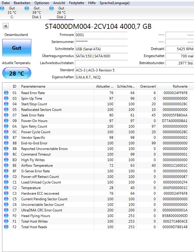

Das Ausschalten bei HDD1 könnte eher auf die Konfiguration in den Energieoptionen hinweisen, die ich mal kontrollieren würde. In diesem Zusammenhang kann auch der Wert bei C0 "Power-off Retract Count" (Rohwert 144D, dezimal 5197) auf eben solche, und zwar viele, Schaltungen in den Energiesparmodus hindeuten, zumal diese Werte auch fast jene der Ausschaltvorgänge der HDD insgesamt erreichen (0C, "Power Cycle Count" (Rohwert 1556, dezimal 5462).
Bei HDD2 erkenne ich, wenn auch wenige, CRC-Fehler (C7 "UltraDMA CRC Error Count", Rohwert 1A, dezimal 26). Hier würde ich mal ein neues SATA-Kabel verwenden.
Nur disk 1 ist extern. Disk 2 wurde für die Analyse extra angeschlossen und ist normalerweise intern.Das sind ja beide externe USB Platten ?
Dr. McCoy
Fleet Admiral
- Aug. 2015
- 12.123
Dann passt es aber nochmal um so mehr mit den Energiesparmodi, weil externe Festplatten je nach Konfiguration gerne immer wieder in den "Schlafmodus" geschaltet werden, und die zweite HDD hat die CRC-Fehler beim internen Betrieb als SATA-Laufwerk gesammelt.Kr2Myo schrieb:Nur disk 1 ist extern.
Ist der Energiemodus prinzipiell über das Betriebssystem zu steuern oder auch über Einstellungen in der Festplatte? Auf was soll ich das ändern?
Heißt das, daß ich die CRC-Fehler ignorieren kann, oder soll ich das interne Kabel austauschen?
Dr. McCoy
Fleet Admiral
- Aug. 2015
- 12.123
Für USB-Laufwerke unter Windows gilt dies:
-> https://www.top-password.com/blog/set-windows-to-power-on-off-usb-devices-in-sleep-mode/
Leider schreibst Du nicht, welches Linux genau Du nutzt. Grundsätzlich gilt hier:
Zu Grub für die Bootparameter hinzufügen.
Code:
usbcore.autosuspend=-1
usbcore.autosuspend_delay_ms=-1
Nein, da diese HDD eigentlich intern verwendet wird, bleibt die Empfehlung so bestehen. Wie hättest Du denn auch bei einer externen USB-HDD ein SATA-Kabel tauschen wollen?Kr2Myo schrieb:Heißt das, daß ich die CRC-Fehler ignorieren kann, oder soll ich das interne Kabel austauschen?

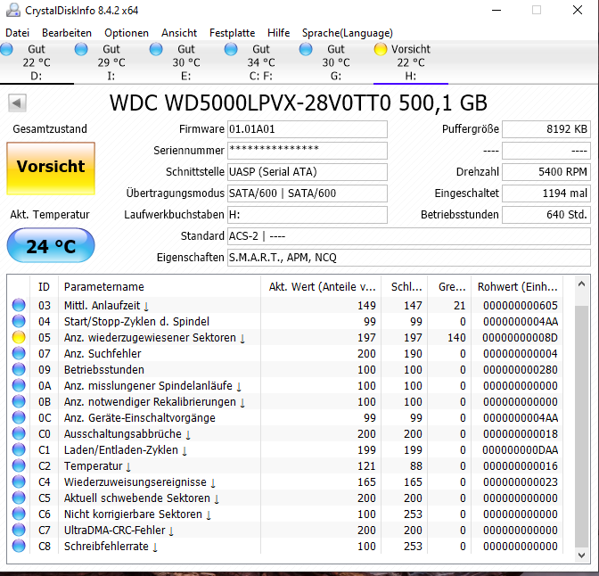

- Jan. 2015
- 4.476
Hi Leute, hab ne Festplatte beim Schlachten eines meiner Geräte aufgegabelt und die funktioniert auch soweit, CDI sagt aber Vorsicht:
Kann ich die direkt entsorgen oder nicht so schlimm? Kann mir jemand was zu den Rohwerten sagen der sich damit etwas besser auskennt als ich? Danke schonmal.
HerrAbisZ
Commodore
- Okt. 2015
- 4.818
Verwende mal den HDD Test von WD - hatte schon mal 57° - das ist schon hoch
