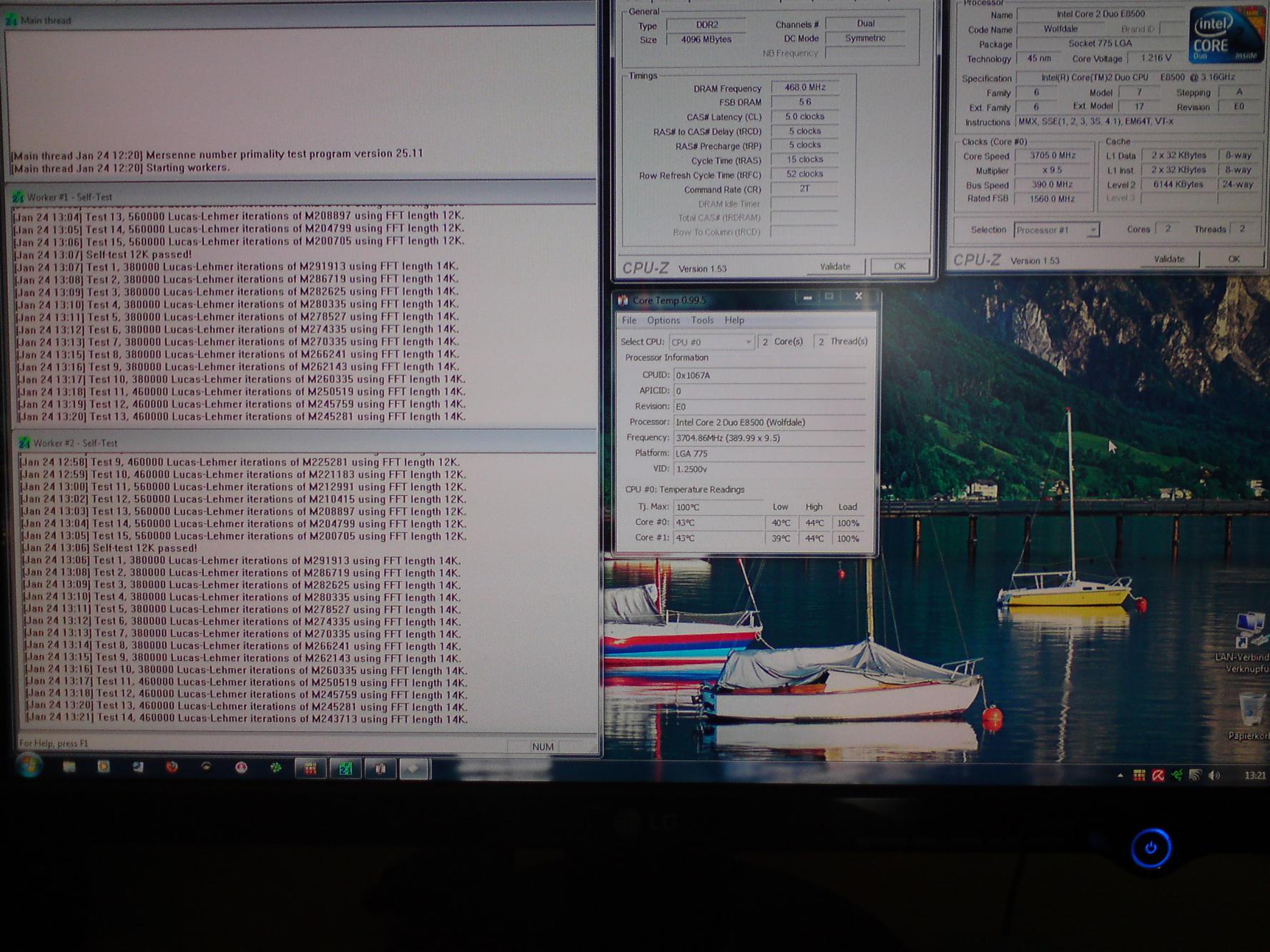

So nachdem Prime_Large gestern ca. 3,5Std ohne Probleme hab ich nochmal was verändert.
Meine jetzigen Einstellungen sind:
Ai Overclock Manual
CPU Ratio Setting 08.5-(09.5)
FSB Frequenz 400
PCIE Frequenz 100
FSB Strap to North Bridge Auto 333
DRAM Frequency DDR2 961
DRAM Static Read Control Disabled
DRAM Static Read Training Disabled
MEM OC Charger Enabled
AI Clock Twister Light
AI Transaction Booster Manual
Common Performance Level 10
CPU Voltage 1,273
CPU GTL Voltage Auto
CPU PLL Voltage 1,5
FSB Termination Voltage 1.16
DRAM Voltage 2.0
NB Voltage 1.16
NB GTL Reference Auto
SB Voltage 1.10
PCIE Sata Voltage 1.50
Load Line Calibration Disabled
CPU Spreed Spectrum Disabled
PCIE Spreed Spectrum Disabled
CPU Clock Skew Auto
NB Clock Skew Auto
CPU Margin Enhancement Optimized
Ich würde mit den jetzigen einstellungen den Prime_Large Test ca. 2-3Std durchlaufen lassen wenn keine Probleme auftreten würde ich mit Blend Test noch die Ram Einstellungen: AI Clock Twister Light
Common Performance Level 10 und DRAM Frequency DDR2 961 austesten.
Dann würde ich den Multi auf 9,5 Setzen und mit Small FFT die CPU Spannung austesten und wenn das alles funktioniert dann mache ich einen Custom Run.
Wäre das so richtg?
