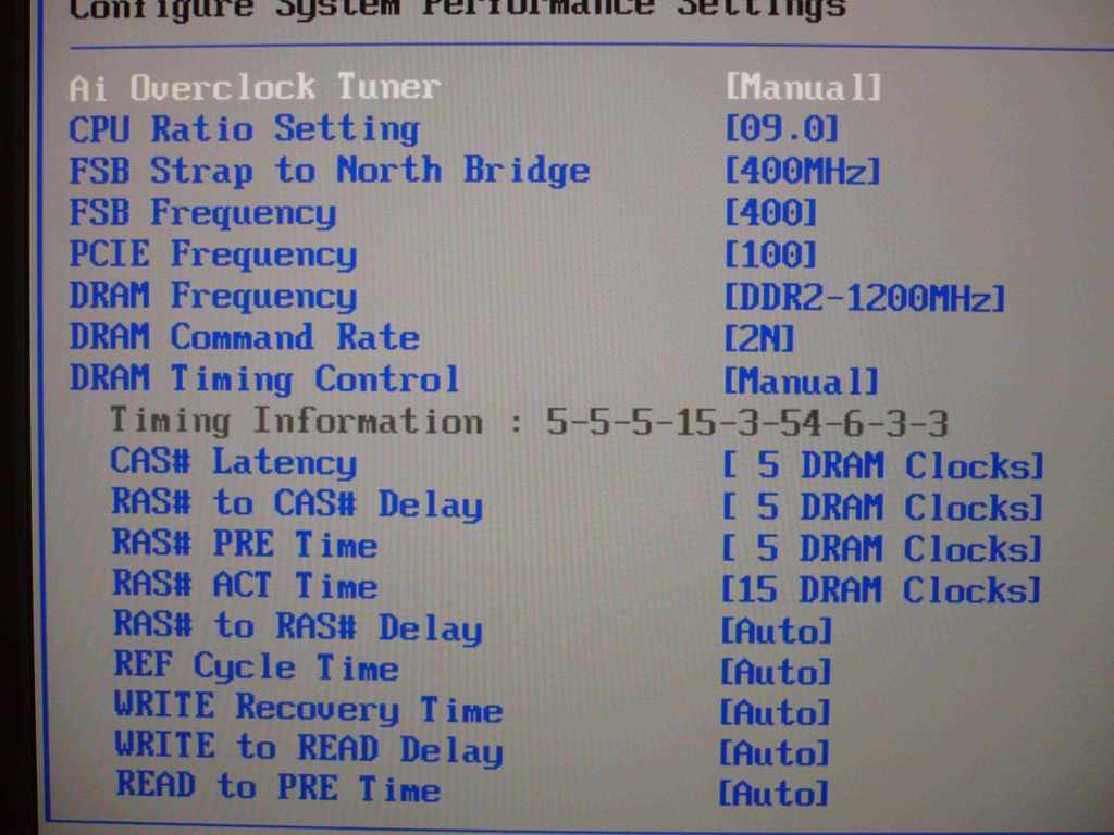

Hallo liebe Leute,
Hab heute mal versucht meinen E6750 auf 3,2 GHz zu übertakten.
Un habe dabei folgende Einstellungen verwendet:
FSB Frequency 400
FSB Termination Voltage 1.21
CPU PLL Voltage 1.53
CPU Voltage 1.30000
DRAM Frequency 800 MHz
CPU Ratio Settin 8
South Bridge Voltage 1.1V
North Bridge Voltage 1.16V
DRAM Voltage 1.8V
Den Rest hab ich auf Auto gelassen.
Hier mein System:
Core 2 Duo E6750
Asus P5Q Pro
Insgesamt 6GB Corsair "TWIN2X2048-6400C4DHX" mit 800MHz
Nvidia Geforce GTX 275
Wenn ich jetzt Orthos oder Prime 95 starte und einen Test mache bekomme ich nach spätestens 5 Minuten folgende Fehlermeldung:
Code:
FATAL ERROR: Rounding was 0.498046875, expected less than 0.4
Hardware failure detected, consult stress.txt file.
Torture Test ran 0 minutes 5 seconds - 1 errors, 0 warnings.
Execution halted.
Kann mir jemand dabei helfen?
mfg
Daniel

Hab mich jetzt durch die ganze Linkliste gerackert hab die Einstellungen überarbeitet .... und was kommt? FATAL ERROR :(
Irgendwas muss ich falsch machen.
Die VCORE erhöhen bringts auch nicht bin schon auf 1.35 und es hat sich nur die Zeit verändert wie lange ORTHOS für den Fehler braucht....
Irgendwas raff ich da ned.

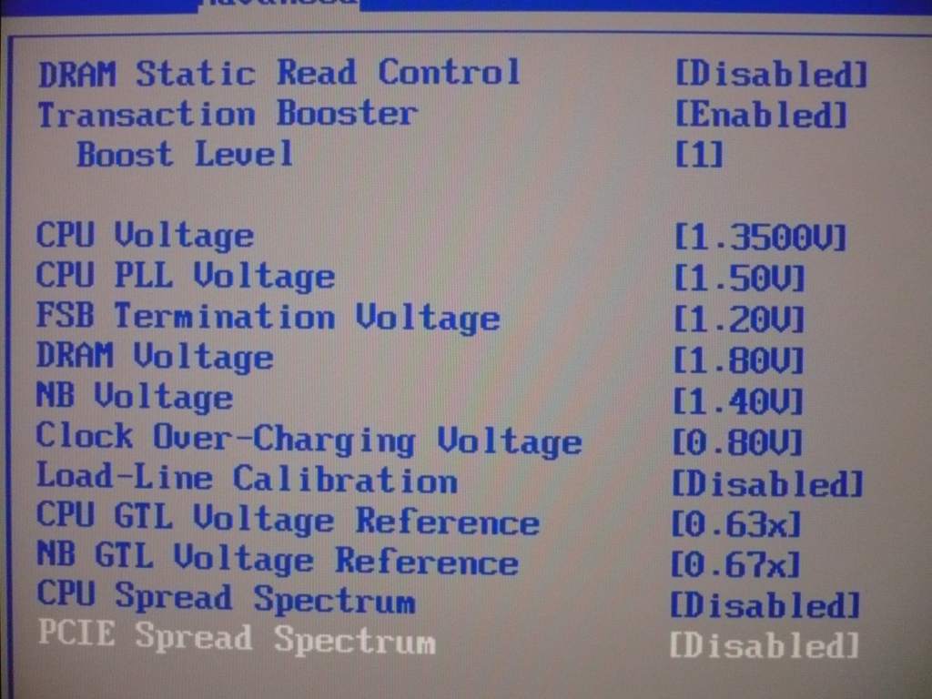

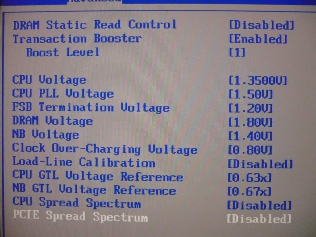

z.Zt. betreibe ich meinen Q9650 auf dem "alten" P5KR mit 3,4GHz (8,5x400). Das System läuft auch superstabil und kühl.Bios-Einstellungen: Vcore 1,3125. Real-idle: 1,28v, Last: 1,18v (jeweils mit CPU-Z ausgelesen).
Nun wollte ich ihn gerne mal auf 3,6GHZ übertakten (Bios-Einstellungen s. Bilder). Leider ist der VDroop gewaltig bei dem Board. Mit im Bios eingestellten 1,35v läuft der Rechner noch nicht stabil (getestet habe ich mit Intel Burn Test). Real-idle: 1,32v,Last: 1,22v
VID der CPU ist 1,30v.
Ich wollte die CPU im idle nicht unbedingt mit deutlich über 1,3v laufen lassen. Habe auch schon über ein neues Board nachgedacht, da mir das Board zu wenig Sata-Anschlüsse hat.
LLC ist leider völlig wirkungslos. Ein neueres Bios gibt es nicht.
Habt Ihr noch eine Idee, wie ich anhand der Bios-Einstellungen auf stabile 3,6GHZ komme (ohne dass die CPU im Idle mit 1,35v laufen muss) ?
Danke im voraus.

Guten Tag allerseits,
Danke im voraus.
Wenn du Load-Line Calibration auf Enable stellts, wird der VDrop ausgeschaltet.
Mein altes Gigabyte GA-P35-DS3R hat diese Einstellung gar nicht. Muss mit dem VDrop leben. Aber das macht ja nix. Hier mehr Info zu dem Thema: Klick
Bei mir sieht es jetzt so aus:
Temps sind etwas zu hoch finde ich. Mit LinX wird die CPU aber auch gute 10°c wärmer als mit Prime95. Zudem ist mein alter Scythe Mugen noch mit PushPins befestigt. Habe mir jetzt aber von Scythe dieses Befestigungskit bestellt, damit dürfte ich bessere Werte hinbekommen. :)
@bruts
Danke für die Info. Wie ich bereits oben geschrieben habe, ist die Bios-Option LLC wirkungslos.
Habe das Problem inzwischen gelöst und den Pencilmod angewendet. Habe nun nur noch einen Vdrop von max. 0,03v. Damit kann ich sehr gut leben.
Probiere mal CoreDamage. Damit wird die CPU noch heisser als mit Linx etc.
@ Mummi74 Hallo
LLC sollte man nie aktivieren da der Vdropp total normal ist. Wird die CPU waermer leitet diese besser und es ist eine geringere Spannung notwendig. Musst einfach im BIOS deine Vcore erhoehen damit es stabil laeuft. Bei hohen Spannungen mit aktivierter LLC laufst du der Gefahr entgegen das du deine CPU grillst.
Flou
@flou
Das ist mir durchaus bekannt. Danke.
Aber ein VDrop von 0,1v ist doch zuviel des Guten und eher hinderlich. Wieso sollte meine CPU im Idle mit 1,30v laufen und unter Last mit 1,2v ? Völliger Blödsinn. Wird doch idle nur unnötig wärmer mit soviel Spannung....
Im Idle wird er wärmer, richtig. Aber ist das tragisch? Nein.
"Völliger Blödsinn" kann es wohl nicht sein, schließlich hat sich Intel dabei schon was gedacht.
Schau dir mal folgenden Link an: klick mich
Ist schon älter, aber genau darum geht es bei der Derating-Funktion. Der Hintergrund wird erklärt und auch, wie sie zustande kommt. Ein Droop von 0,1V kann durchaus normal sein.
Du kannst dir dazu auch mal den Post von "rumpel01" anschauen. Ein paar Seiten vorher in diesem Thread. Dürfte für dich auch ganz interessant sein. Hier der Link zum Beitrag: Klick mich

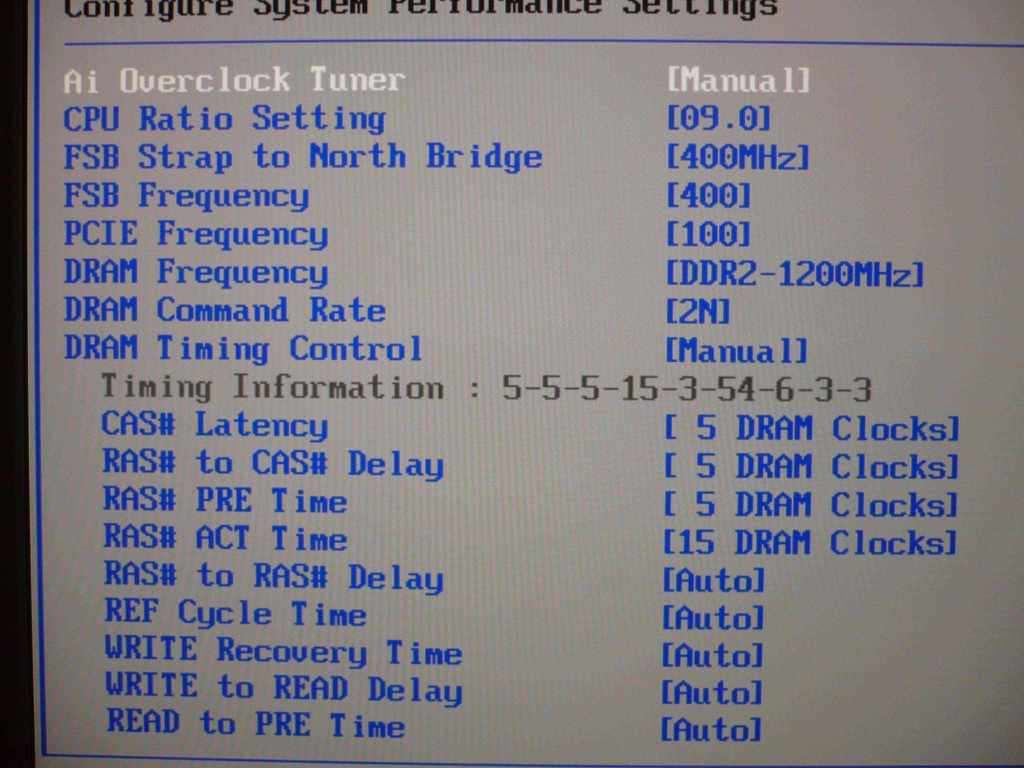

Multi: 6x
FSB: 400
Ramteiler: 1:1 (DDR2 800)
VCore Spannung: 1,2 V
NB Spannung: 1,3 V
Ram Spannung 2,12 V (kann es vielleicht sein, dass meine rams noch hungriger sind und mehr spannung brauchen ?)
Ram Timimgs: 4-5-4-15
GTL 0/3 und 1/2: Auto
NB GTL: Auto
SB Spannung: 1,1 V
Bei Prime unter large tritt der Fehler "fatal error rounding was 0.5 expected less than 0.4"
immernoch auf. Woran kann das liegen ? Das sind meine Rams: OCZ Platinum XTC Series (OCZ2P8002GK)
Die Hardware findet ihr in meinem Sys (Signatur)

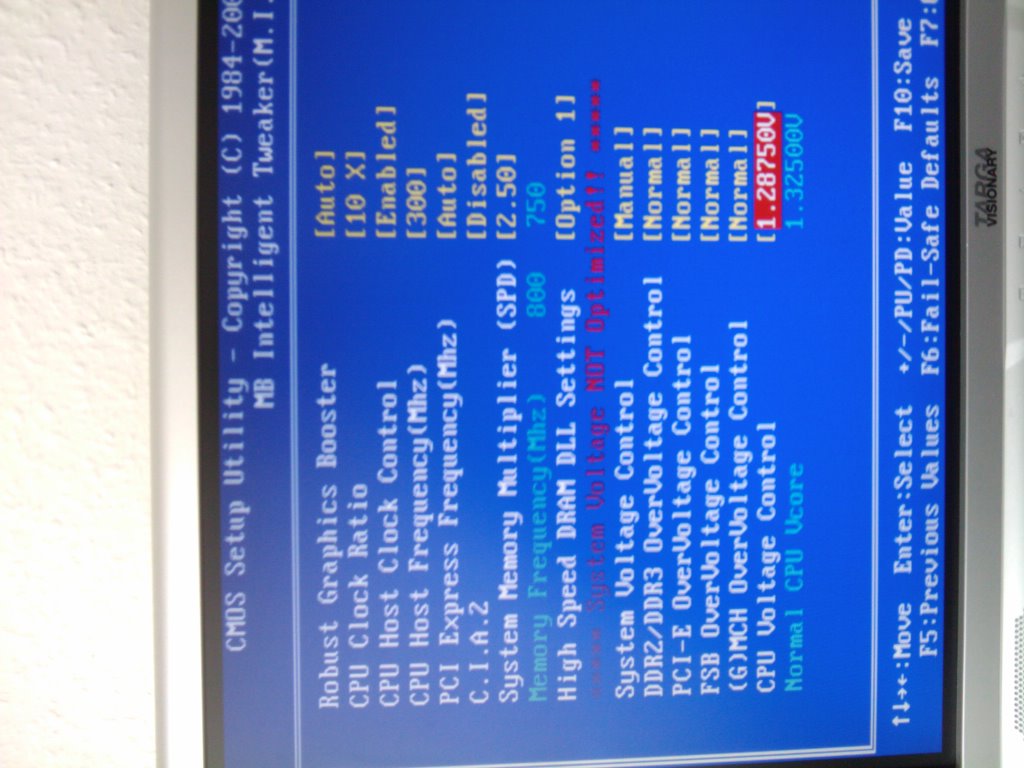

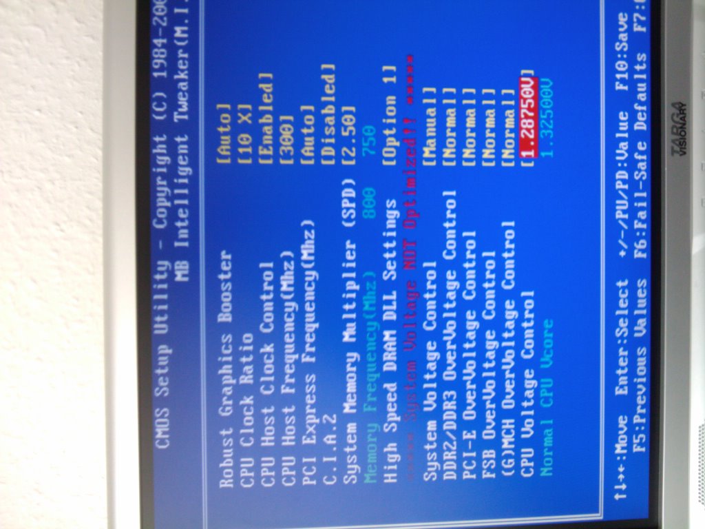

E6400 übertaktet - BIOS Einstellungen - wo ist der Fehler?
Hi,
wollte mal eben die OC-Einstellungen im Cell Menü kontrollieren lassen.
Vielleicht könnt ihr mal einen Blick drauf werfen.
Bilder Slideshow
