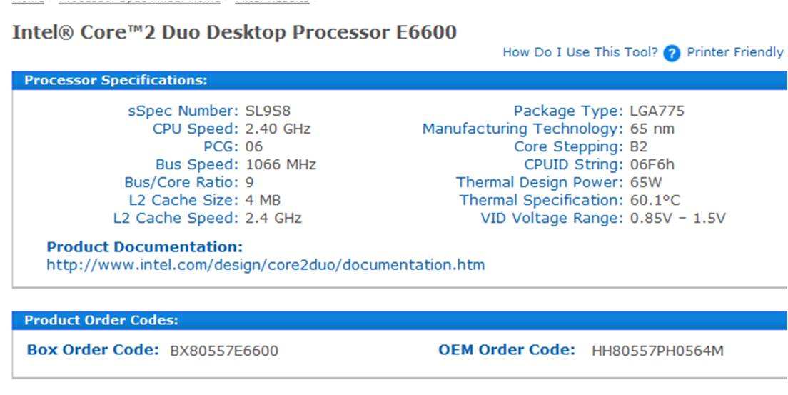

Was bedeutet Clock Over Charging Voltage?
Hier steht 60°C (Anhang)
TJ max muss ich raus suchen dürfte aber auch kein Prob sein wenn unter Prime 80°C als Maximum. Bis 1,5V VcoreMAX
Den Rest wie besprochen wenn es ein P4x Brett ist(FSBv und NBv). Wenn P3x stehen die Werte HIER. Kennst ja schon den Link;) von mir. Sonst wie gehabt mit Prime deckeln. Das Verfahren kennst ja. Und die Fehler bei den K Grössen von Prime und wie man diese behebt hast ja auch schon probiert:lol:
